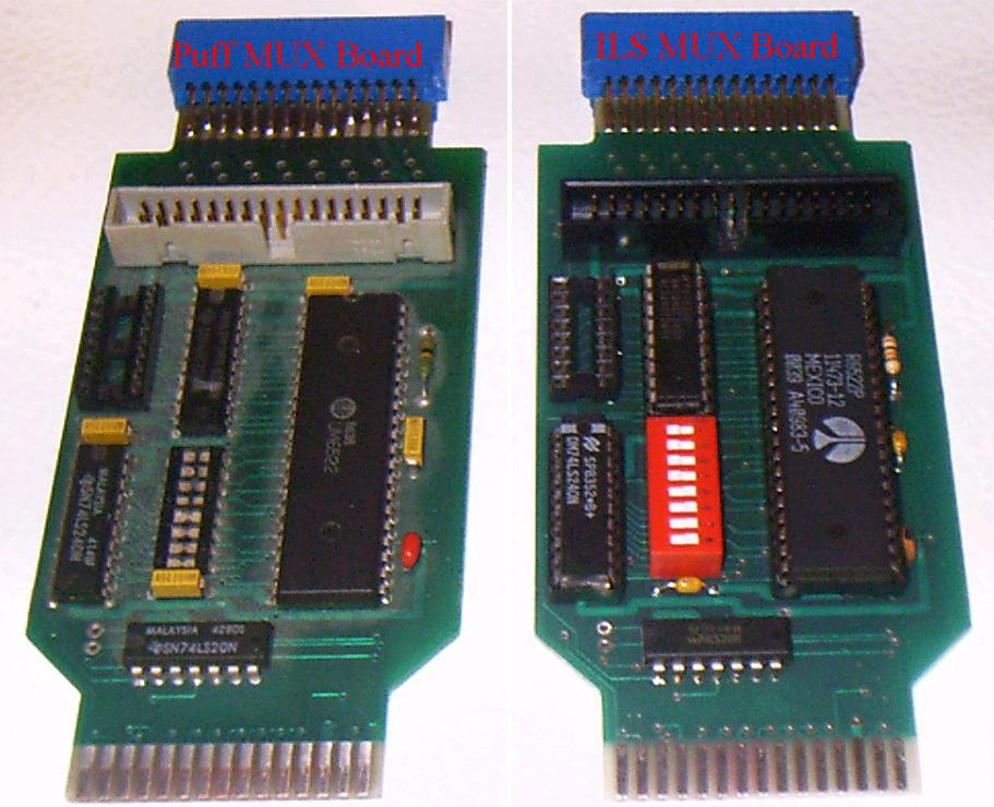

ich habe Probleme mit meinen Multiplexer-Modulen.
Die sind relativ lang, fast doppelt so lang wie ein normales Steckmodul und am hinteren Ende wird ein 34-poliges Flachbandkabel eingesteckt, was zu den nächsten Rechnern geht. Rein mechanisch gesehen also eher eine Katastrophe.
(Quelle: realdos.net)
Das geht so lange noch einigermaßen, wenn die in einen XE-Computer eingesteckt werden, womit sie ja quasi auf dem Tisch liegen.
Steckt man aber zuerst einen Freezer oder ein IDE+2 in den XE, dann wird der Modulschacht hochkant herausgeführt, womit das Modul dann auch hochkant eingesteckt ist. Ein kleiner unabsichtlicher Ruck am Flachbandkabel und die Platine bricht.
Folglich würde ich die Verbindung zwischen dem Multiplexer-Modul und dem Steckplatz im Freezer / IDE+2 gerne flexibel gestalten.
Dafür bräuchte es aber unter anderem einen Steckkartenverbinder (s. Reichelt STECKER EC26), aber in 2 x 15 polig. Die gab es früher in 2 x 17 polig für die Datenkabel von 5,25" Diskettenlaufwerken. In 2 x 15 polig konnte ich die bislang nicht finden. Am anderen Ende dieses Kabels müßte dann ein Stück Platine sein, was in den Modulschacht gesteckt wird.
Eine sehr viel schönere Lösung könnte sich ergeben, wenn die Steckmodule kompakter gemacht werden könnten. Eine 65C22 VIA in PLCC nimmt deutlich weniger Platz ein als eine in DIP40.
Irgendwelche Ideen, wie man hier die Kuh vom Eis bekommt?

Wenn ich ich jetzt nicht täusche, hat mal jemand eine "Entwicklungs-Modul"-Platine gemacht, bei der die Kontakte der Modulbuchse einfach auf eine Kontaktleiste (Stiftwanne?) rausgeführt wurden, an der man dann die Signale für eigene Experimente bequem abgreifen kann. Wenn diese einfach 1:1 auf einen Wannenstecker hochgezogen wurden, könnte man sich daraus relativ einfach eine Verlängerung für den Modulport bauen. Ich schaue mal, imho müßte ich so eine Platine haben.
So etwas "in professionell" haben tf_ff / dropcheck schon mal gemacht; allerdings mit Pufferung der Datenleitung damit es keine Probleme mit zu langen Leitungen gibt. So ein Ding habe ich in meinem XEL drin.

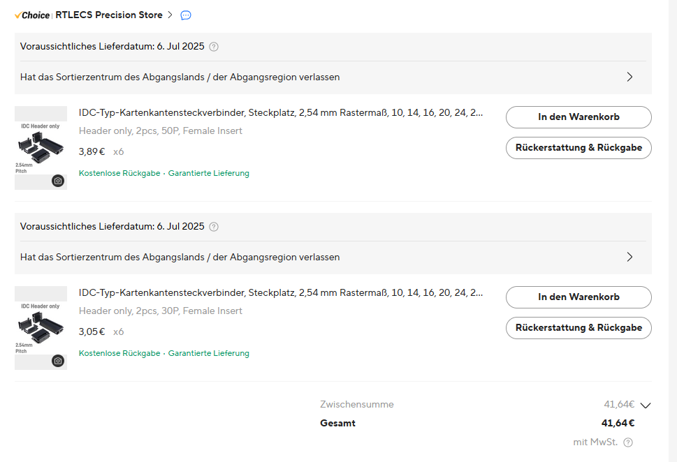

meine bestellten sind unterwegs:
Screenshot (742).png (94.11 KiB) 8557 mal betrachtet
