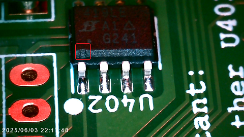

Auf der H.A.T.Z. habe ich endlich Zeit gehabt, den 600XL+ zusammenzulöten. Ich habe jetzt alle Komponenten drauf, aber die Atari-Chips fehlen noch.
Ich hatte allerdings Probleme die korrekte Orientierung der SOIC-Chips zu erkennen, da bei meinen kein aufgedruckter Punkt oder eine Delle im Gehäuse zu sehen.
Kann mir da jemand sagen, wie ich die Orientierung der Chips korrekt mache?

FMS6400 und DG419LEDY.

Die haben normalerweise eine abgeschränkte Kante auf der Längsseite. Also wenn die Kante auf der linken Seite ist, ist Pin 1 links oben.

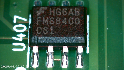

Also, wenn ich das richtig sehe - haben meine eine Kerbe ...
aber hey, ohne Microskop würde ich nicht mal die Chips sehen :-)

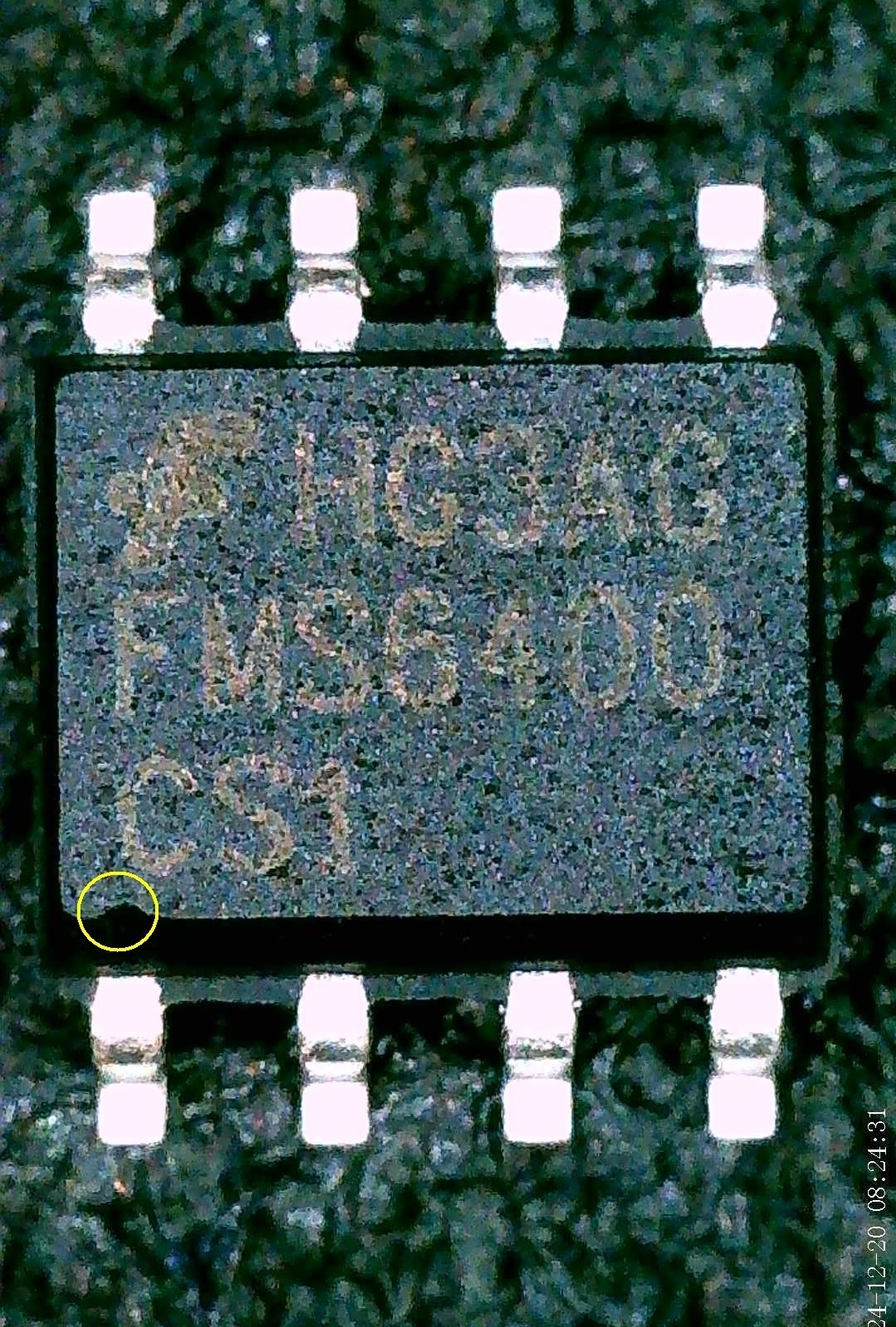

Von dem FMS6400 wurden in den Bausätzen mehrere verschiedene Typen verteilt. Bei manchen ist tatsächlich die kleine Einkerbung nur mit viel Fantasie erkennbar. Aber bei allen Variationen gilt, dass wenn man den Baustein so vor sich legt, dass man die Beschriftung lesen kann, dann ist Pin 1 vorne links:

Ok, ich habe mal nachgeschaut. Den DG419 habe ich richtig rumaufgelötet und der FMS muss anders rum. Naja, habe ja noch ein paar Chips zu programmieren ;-)
