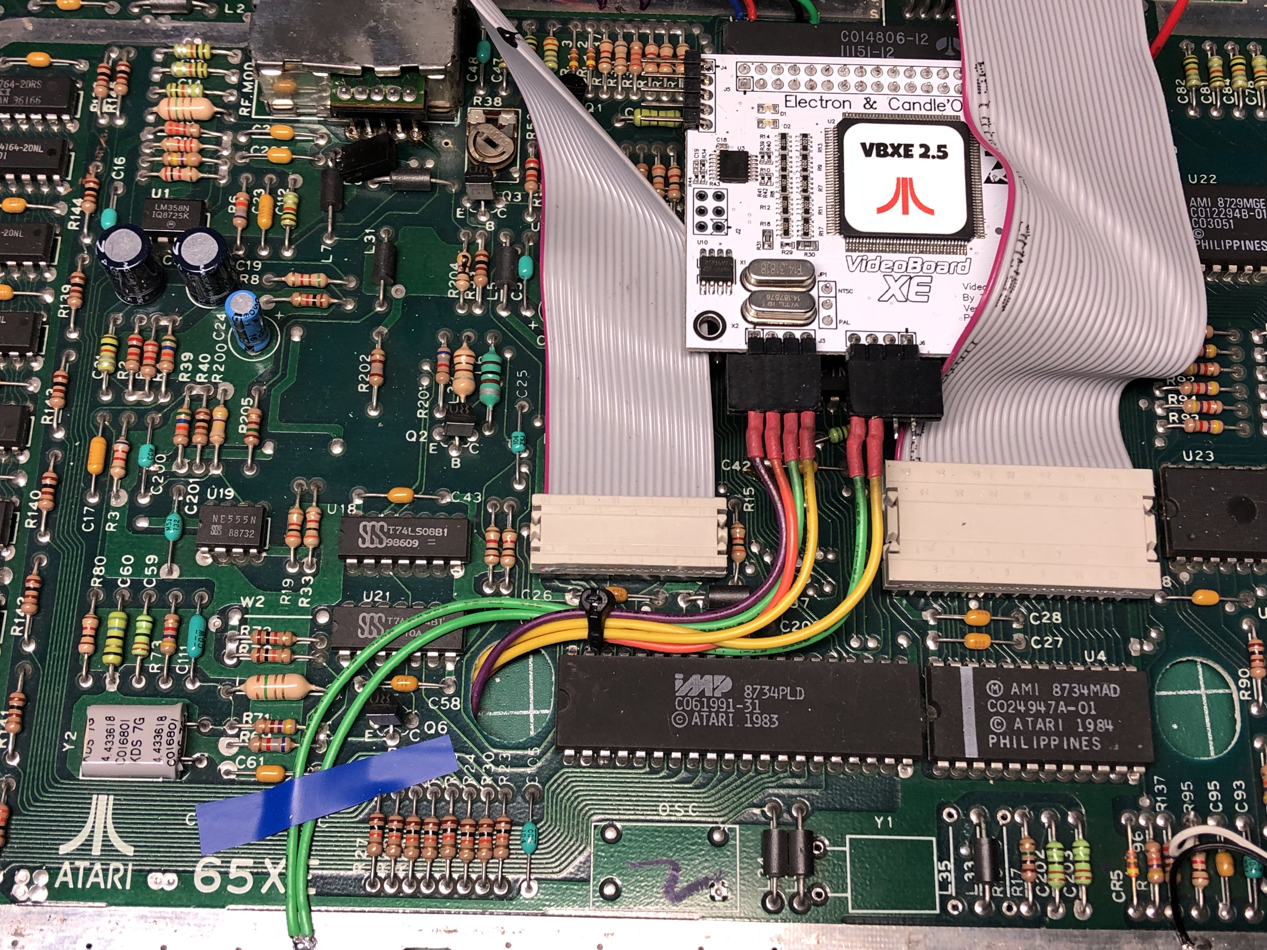

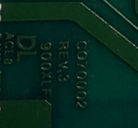

ich heiße Andi und komme aus München und gleich vorweg, mein Wissen über Atari ist begrenzt. Eigentlich komme ich aus der Commodore mehr von der Schneider CPC Welt. Den XE65 habe ich schon seit keine Ahnung und ich habe ihn irgendwann mal mit einer Ultimate 1MB ausgerüstet. Letztes Jahr (gut war ja erst vor kurzem) habe ich mir eine VBXE zugelegt. Diese habe ich jetzt über die Feiertage eingebaut. Erste Hürde war schon mal das ich ein 900XL also das Board zwischen XL800 und XE65 habe.

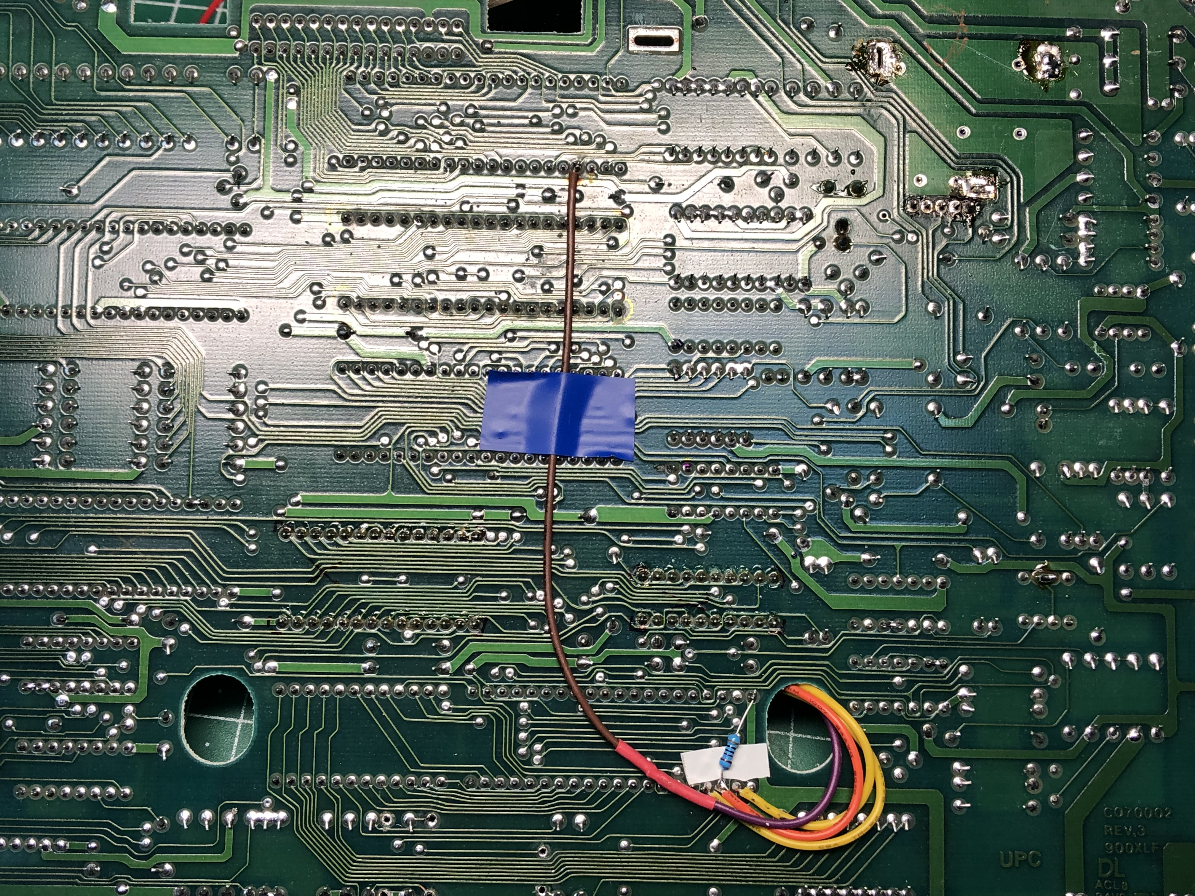

Jetzt zum eigentlich Problem, die VBXE läuft maximal 10 Sekunden und geht dann einfach aus und das FBAS Signal funktioniert weiterhin (wenigstens etwas). Laut Anleitung muss man den Y1, L24 und den einen Widerstand rechts vom Y1 nach den zwei L entfernen. Weiter muss man schauen ob am Freddy Pin 3 und Pin 40 ein Durchgang oder einen Widerstandswert hat. Ich hatte einen Durchgang also habe ich am Pin3 die Leiterbahn unten getrennt und einen 10k SMD Widerstand eingelötet (zwischen der Trennung). Laut Anleitung sollte man J1-8 von der VBXE an die Ultimate VB anschließen. Wenn ich den Anschluß mache dann geht die D2 (LED) von der VBXE kurz an und wieder aus und natürlich kein Bild. Wenn der VB Anschluß nicht angesteckt wird, dann passiert genau der Fehler das dass Bild maximal 10 Sekunden da bleibt und die D2 geht dann wieder aus. Dann habe ich an der VBXE J1-8 mal gemessen da liegen 3,3V an und an der Ultimate an VB liegen auch 3,3V an, daher habe ich die Sinnigkeit nicht ganz verstanden, aber egal das wird ja nicht das Problem sein (hoffe ich).
Jetzt meine Frage, was habe ich falsch gemacht oder vergessen oder was könnte ich überprüfen um das Problem zu beheben. Vielleicht hat ja schon mal wer auch das Board damit ausgerüstet und hatte auch seine Probleme damit ?

Die sehr frühen 65XE hatten wohl tatsächlich die Beschriftung 900 XL aud dem Board. Habe ich bei AtariAge nachgelesen.

900XL ist wieder etwas, was als seltener Prototyp von ATARI ist!

So jetzt habe ich die Fotos gemacht. Ich habe den SMD 10K gegen einen normalen Widerstand 3K gewechselt.

Re: Atari XE65 (900XL) VBXE Problem
ist zwar schon eine Zeit lang her, aber heute bin ich nach langer Pause drauf gekommen.
Laut Anleitung ist natürlich R,G,B und Ground sowie Austastung IN an der VBXE angeschlossen.
Ich habe jetzt die Austastung IN (PIN16 Scard) entfernt (braucht man auch nicht unbedingt) und schon funktioniert der Umbau
Wieder was gelernt
