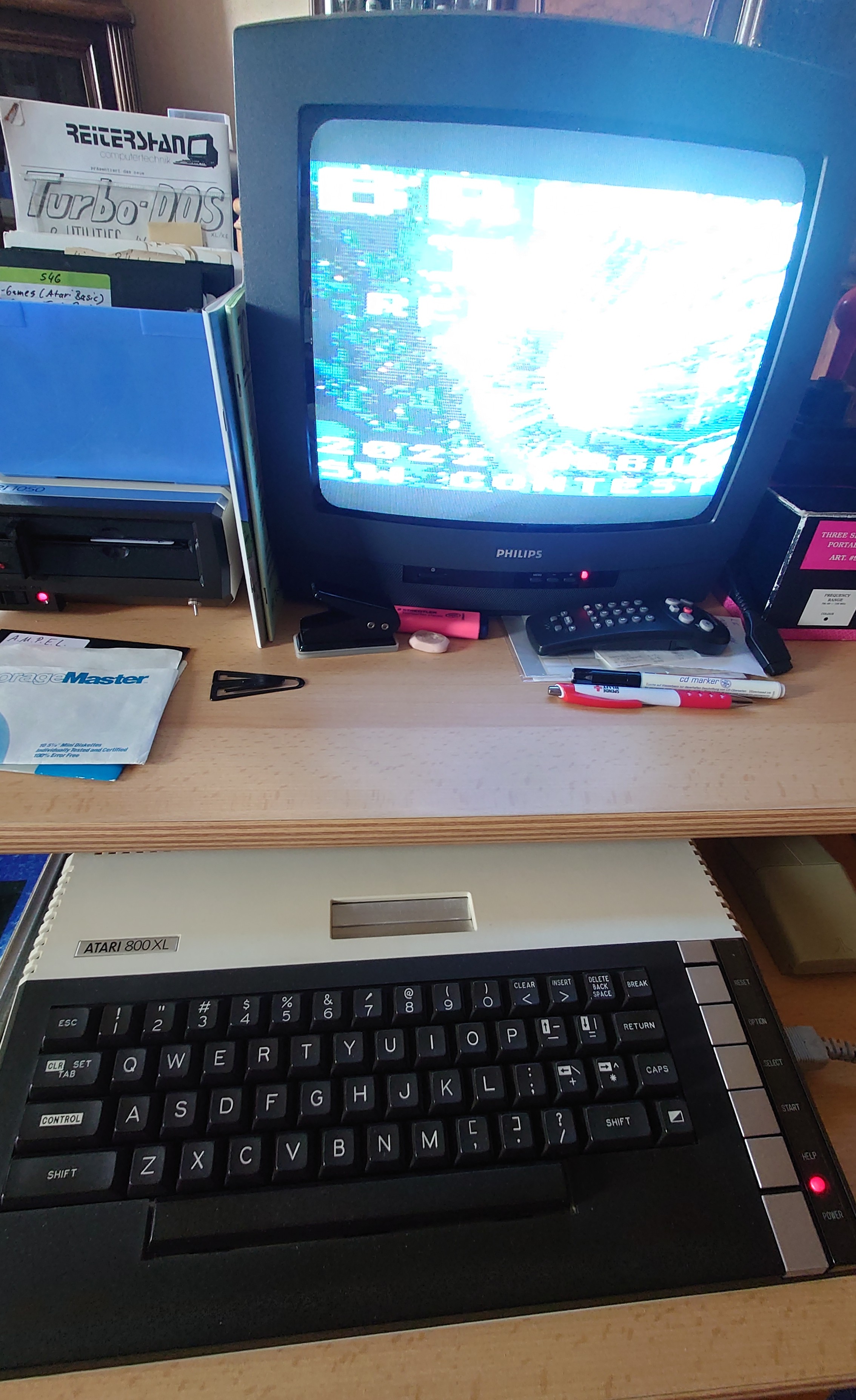

Hallo
Mich beschäftigt im Moment das Thema Bildschirmausgabe
Ich betreibe meinen Rechenknecht an einem 14' Röhrenfernseher den ich noch rumstehen hatte, funzt halt :roll:
Jetzt hab ich bei YouTube mal ein Video von Break It reloaded gesehen
Viel besser wie meine Glotze,war begeistert und hat bei mir den Reflex "Haben wollen" ausgelöst :lol:
Jetzt meine Fragen
Was eignet sich denn am besten für den 800xl?
Und was ist alles anschließbar?
Lässt sich ein PC Monitor (hab noch nen belinea 10 17 15) auch irgendwie anschließen?
Suche etwas in der Größe um 17' bis 21'

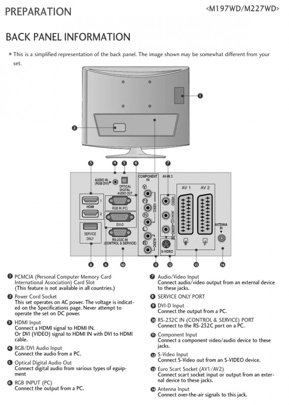

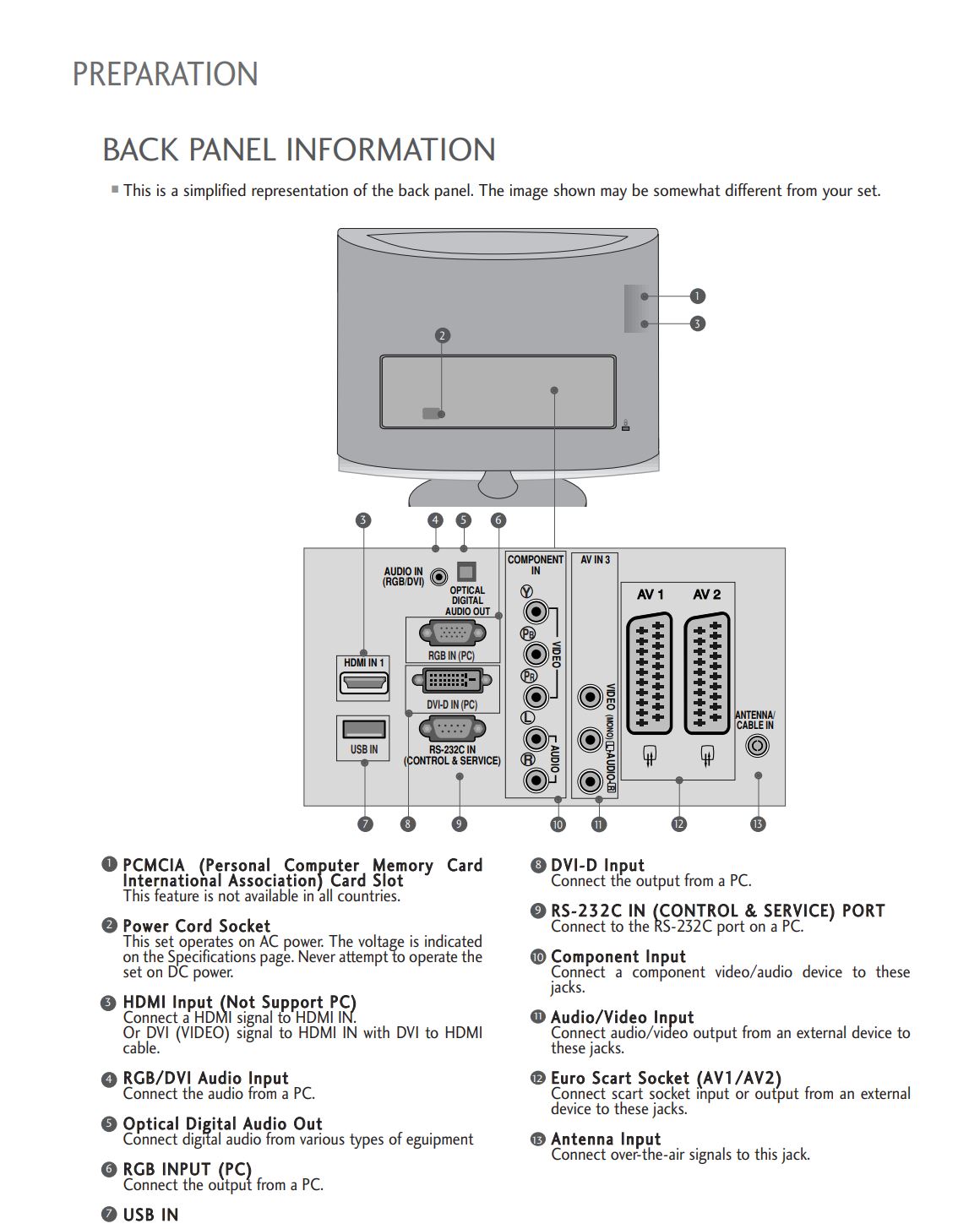

Sehr gut geeignet sind auch die Monitor/TV Kombigeräte von LG (Ich habe davon auch zwei Stück im Einsatz ;) ), wie z.B. der
LG M2362D
oder der
LG M227WD
Beide kommen mit einer Vielzahl an analogen und digitalen Eingängen, sodass man so gut wie jeden Rechner daran direkt anschließen kann.
Diese Monitore gibts so nicht mehr im Handel zu kaufen, sie tauchen aber immer mal wieder bei Ebay & Co auf...

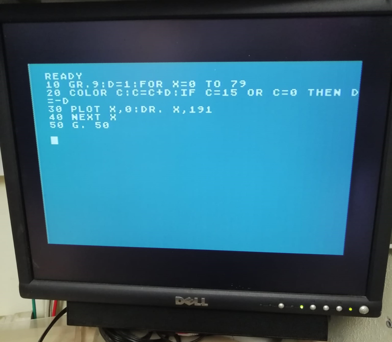

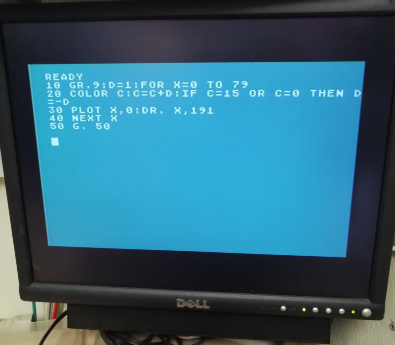

Ich mag ja meinen Dell 2001FP 20 UltraSharp LCD-Monitor 1600 x 1200.
Durch das Format 4:3 passt der eigentlich perfekt. S-Video und Composite-Eingang, wie auch DVI und VGA.
Nur für den Sound benötigt man die separat erhältliche Soundbar... ist halt ein Monitor.
Natürlich alles nur gebraucht zu bekommen...

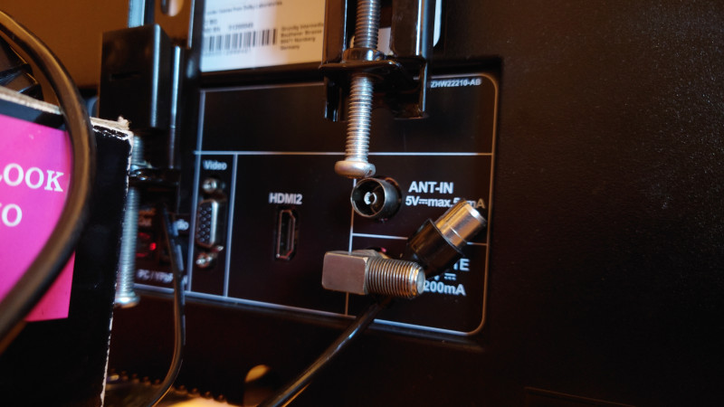

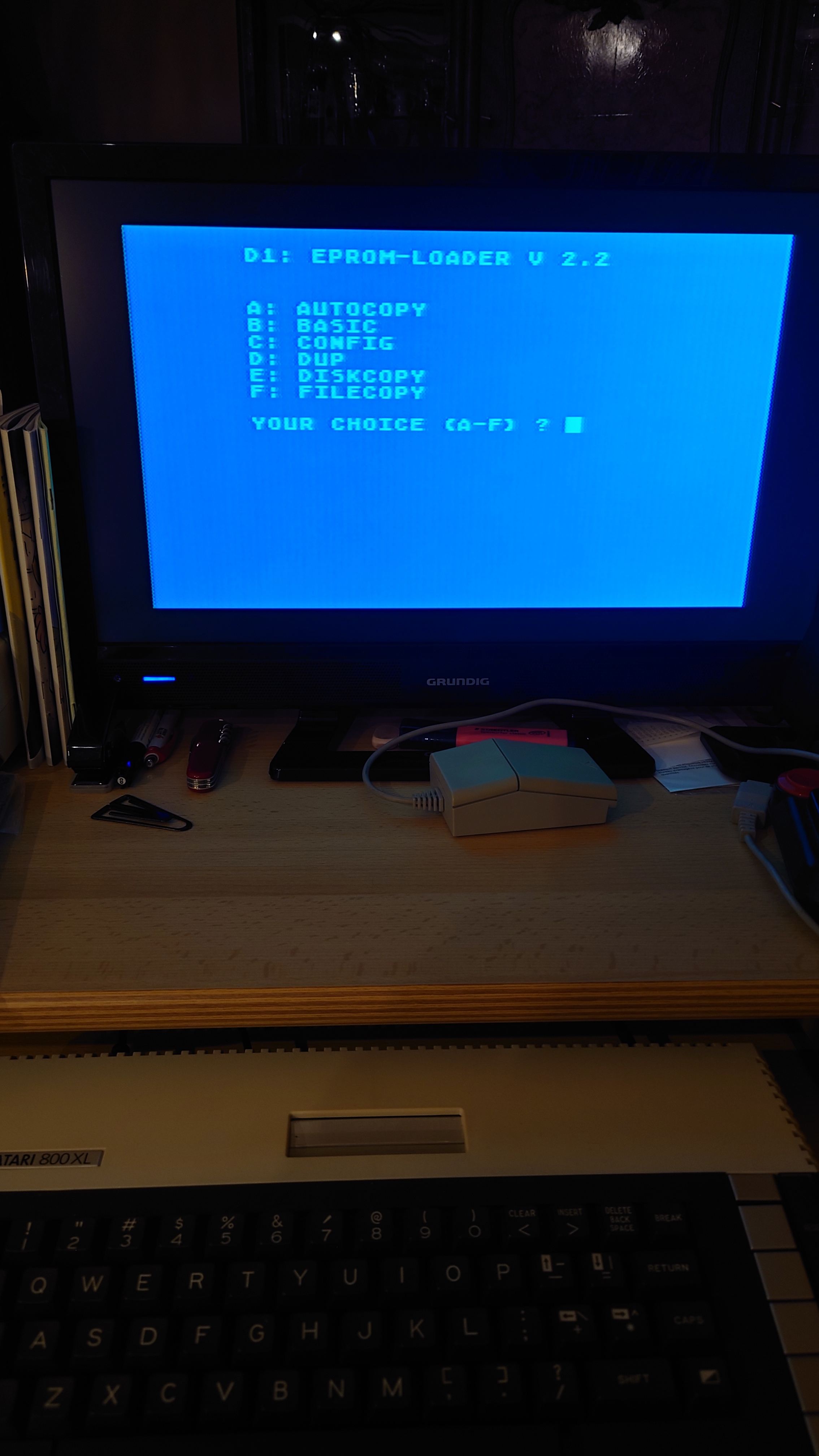

Das Problem hat sich überraschend gelöst :lol:

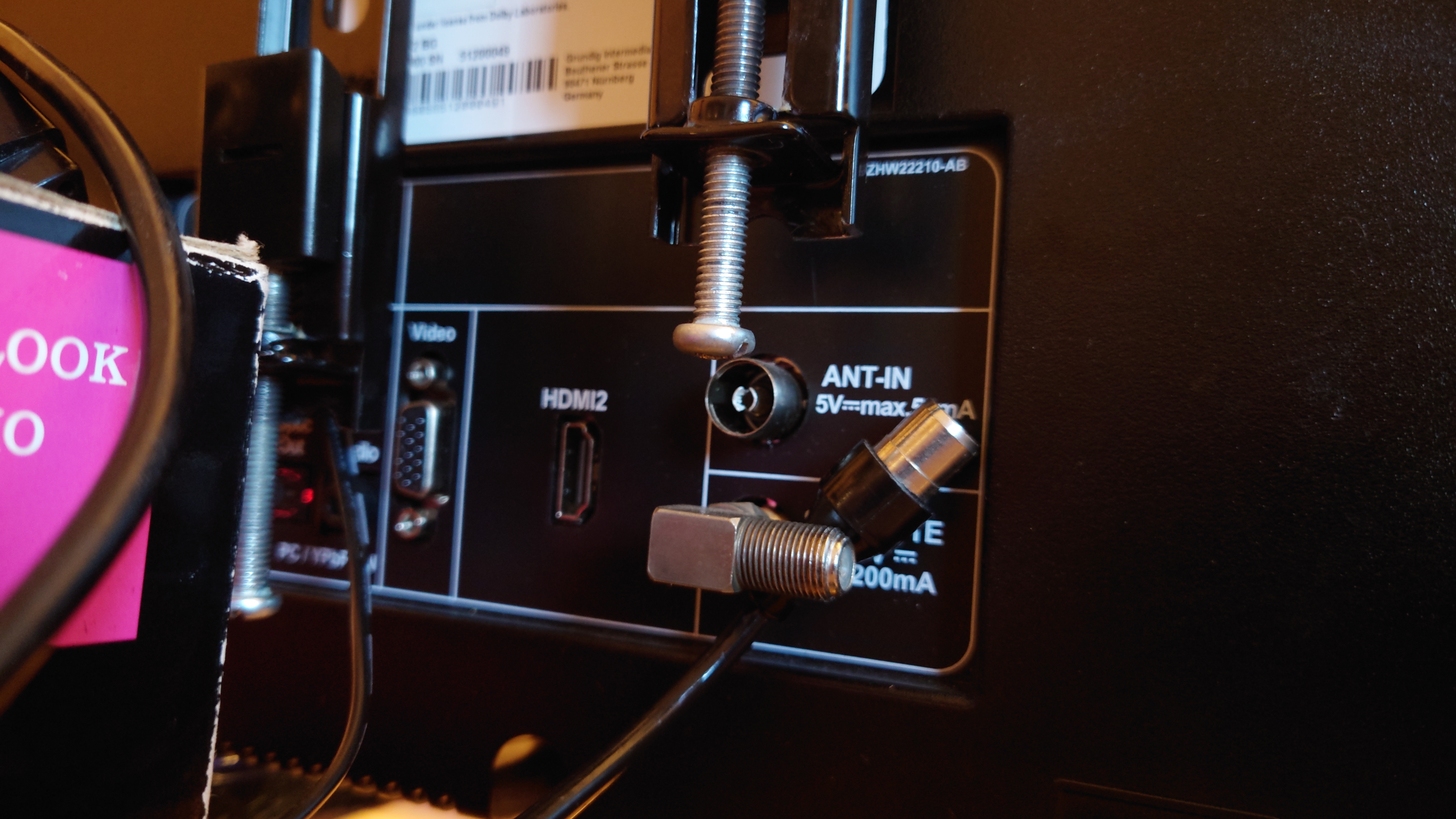

Hab jetzt nen 22" Grundig 22VLE522BG
Hatte ich im Wohnwagen verbaut
Wusste gar nicht dass der nen analogen Antennen Eingang hat
Da lässt sich 14:9 einstellen
Das is jedenfalls besser wie meine 14erPhilips Röhre ;)
