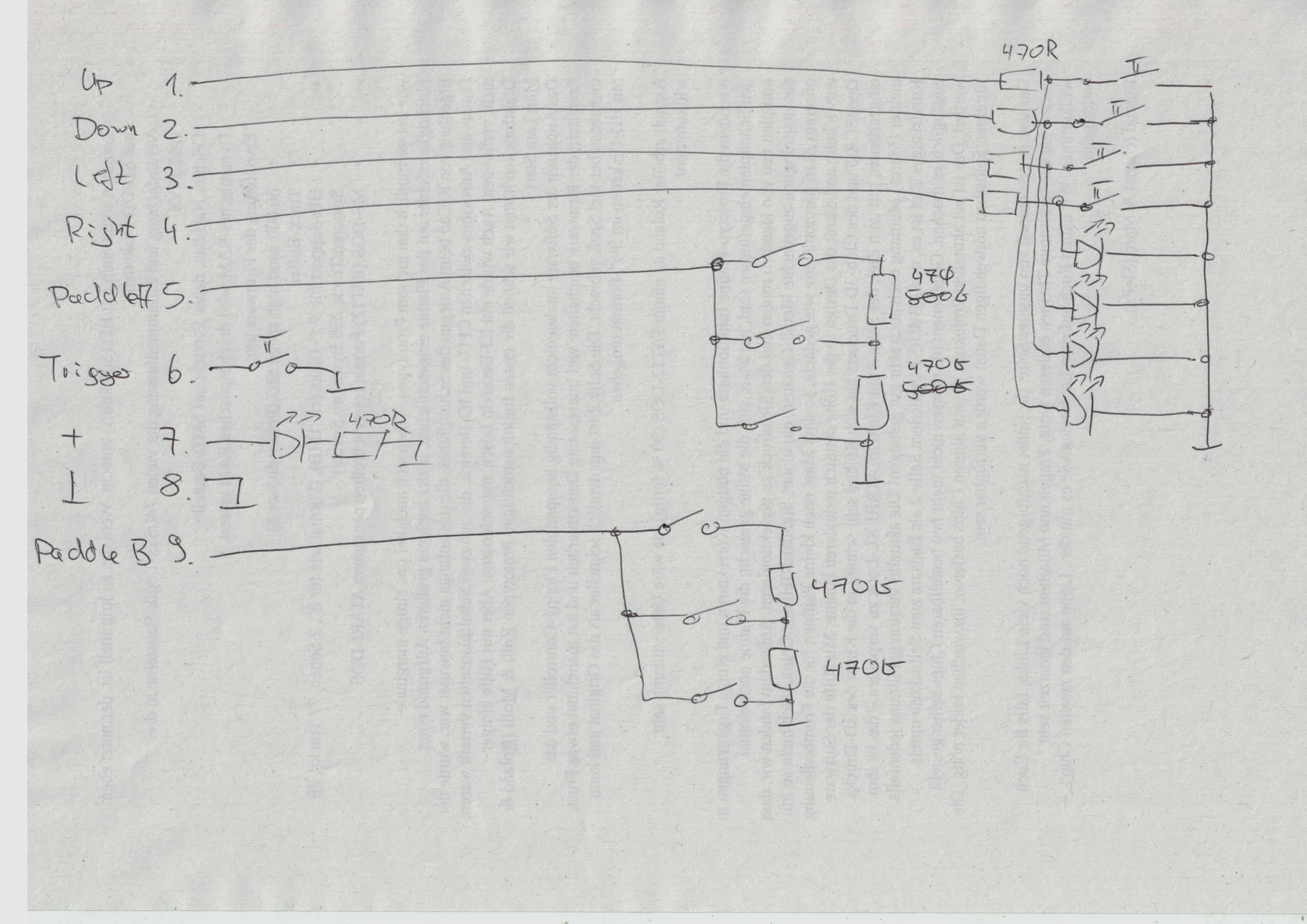

Soll der Test automatisiert laufen oder "halbautomatisch" mit Hilfe eines Joystick / eines Paddles?
Automatisiert würde m. E. bedeuten daß eine zusätzliche Komponente / Platine benötigt wird mit der SYScheck die alle Signal-Pins des Joystickports gezielt ansteuern kann. Vermutlich ist es seitens des SYSchecks nicht vorgesehen eine weitere Platine anzusteuern / keine Anschlußmöglichkeit.
Ich hätte die Idee dass das SYScheck vorgibt was ich mit dem Stick / Paddle machen soll (hoch, runter, rechts, links, Trigger, Paddle 0 links, Paddle 0 rechts, Paddle 1 links, Paddle 1 rechts) und die entsprechenden Eingänge kontrolliert. Ist das Ergebnis i. O. zum nächsten Schritt gehen. Das für jeden Port.
Damit hätte ich die Eingänge geprüft. Zum Test der Ausgänge würde vermutlich eine Platine mit 4 LEDs oder sowas nötig sein. Ich wüßte jetzt auf Anhieb kein sehr verbreitetes Gerät was man da zweckentfremden könnte.
Wenn der Tester oft zum Einsatz kommt, würde ich mir da eine Platine mit den nötigen Tastern / LEDs entwerfen.

Eine (nicht praktisch geprüfte!!!) Idee als Grundlage für die Version "SYScheck sagt was ich drücken soll:
Die LEDs an den Tastern für die vier Richtungs-Bit sollen bei "Ausgabe über den Joystickport" anzeigen ob über den Pin ein Signal ausgegeben wird. Ich habe nicht nachgeforscht ob man eine LED direkt ansteuern kann; Low Current LEDs ziehen so. 2 .. 3 mA. Ggf. ist ein Treiber / Transistor dazwischen nötig. Der Vorwiderstand der LED verhindert auch einen Kurzschluß falls ich bei aktiver "Ausgabe über den Joystickport" gleichzeitig die Richtungstaste drücke.
Anstelle von Potis für die Paddles habe ich drei Taster vorgesehen mit denen Linksanschlage / Mittelstellung / Rechtsanschlag angefahren werden kann. Um einen brauchbaren Wert für die Mittelstellung zu bekommen müßte man höchstwahrscheinlich die Werte der Wiederstände anpassen; vermutlich liegt die Wertemäßige Mittelstellung nicht genau in der Mitte des Spannungsteilers. Original ist hier im Paddle ein 1 MΩ Poti verbaut.

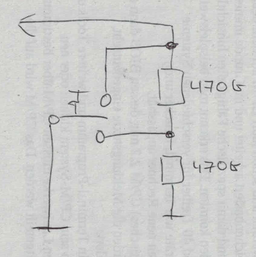

Anstelle des Poti-Ersatzes mit drei Tastern ginge auch ein Umschalter mit Mittelstellung:
Gescanntes Dokument.jpg (50.58 KiB) 36737 mal betrachtet

Jürgen hat bereits eine Idee wie evtl. eine automatische Prüfung per zusätzlicher Hardware möglich ist.

Nein, das habe ich nicht vor. Eine solche Platine wäre aufwändig, teurer als der Sys-Check selbst und wenn man das volle Feature-Set haben will, muß es auch mit externer Spannung betrieben werden. Das SuperSALT macht wirklich nur Sinn, wenn jemand viel Rechner repariert und diese dann autark testen will. Die von mir erdachte Lösung wird einfach, aber effektiv sein, günstig und ggf. von jedem selbst zu bauen.

Danke für die Idee, solche Dinge hatte ich zuerst auch im Sinn, aber das ist nicht praktibel. Der Test müßte den Anwender ein paar Dutzend Zustände abfragen lassen, denn defekte PIAs zum Beispiel reagieren teilweise auf eine einzelne Joystickbewegung (links / rechts / oben / unten), aber wenn zwei Bits gleichzeitig auf Low gezogen werden (z.B. links / oben für "NordWest") kippelt ein Bit... generell, kippelnde Bits werden von einer relativ trägen LED nicht erkannt. Es ist sinnvoller, ein Programm die Zustände prüfen zu lassen.

tfhh hat geschrieben:
11.05.2025 21:52
O.K., das ist dann manuell nicht mehr testbar, zumal man - um so einen Fehler zu erkennen - alle möglichen Bitkombinationen durchtasten müsste... da ergibt die Einbindung des Users keinen Sinn. ;-)
