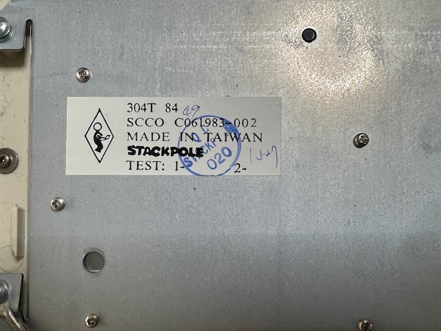

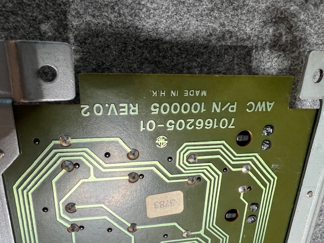

Nr. 2 ist mit den flachen, offenen Cherry-Tastern, für die ich einen Ersatzschalter und die Kappe "R" bräuchte. Hat zufällig jemand eine Opfertastatur im Anbruch oder einen Hinweis über eine sonstige Quelle für einen solchen Schalter?
Die beiden Fotos zeigen die Produktnummer und beispielhaft einen solchen Schalter.
