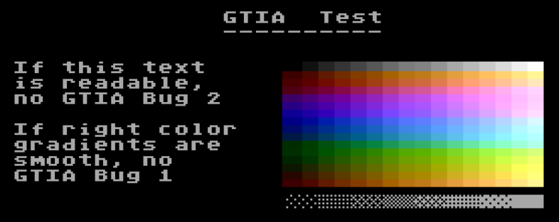

Hallo Oliver!
Ja, es wird angezeigt, ob ein oder zwei Pokey gefunden wurden:
Count... also Anzahl (oder habe ich es falsch übersetzt).
Der erste Test, der beim Einschalten ausgeführt wird, ist in etwa gleich mit dem vom alten SysCheck. Sollte dort ein Fehler auftreten, werden auch die Chip-Positionen angezeigt.
(Hier wurde ein Modul einfach in den Schacht gesteckt, wodurch alles als falsch erkannt wurde).
Kveldulfur
Beiträge: 1127
Registriert: 17.08.2021 02:32
Has thanked: 583 times
Been thanked: 533 times
Re: Support für neue Sys-Check Firmware
Beitrag von Kveldulfur »

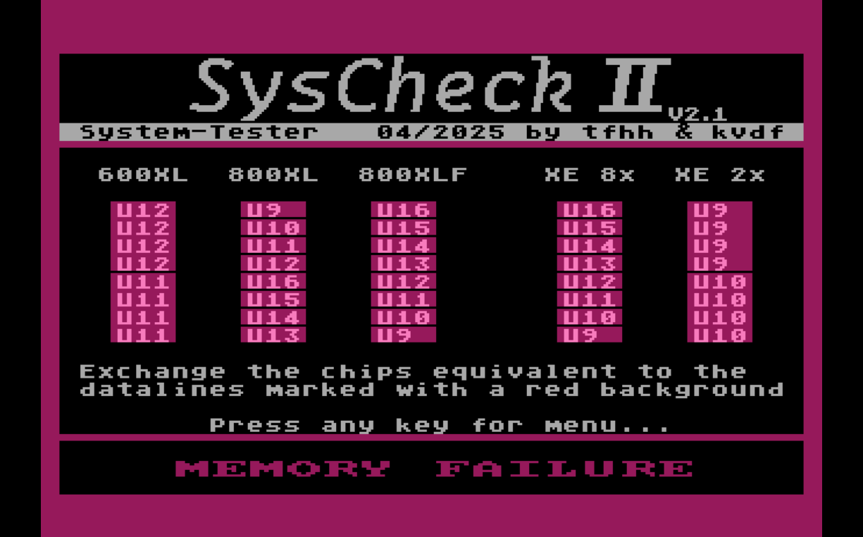

HiassofT hat geschrieben:
27.04.2025 13:53
Aus den meisten Tests kommt man mit irgendeiner Keyboard/Consol-Taste zurück ins Menü, im GTIA Test klappt das aber nur mit ESC oder Option und im POKEY
Falls möglich wär's gut das einheitlich zu machen, irgendeine Keyboard/Consol Taste wär denke ich fein.
Bei jedem beendeten Test, kann man per Tastedruck zurück ins Menü.
Bei jedem laufenden Test, kann man nur per ESC (Option) zurück ins Menü.
ESC bricht also einen laufenden Test ab.
Pokey und GTIA sind aktiv (auch wenn das beim GTIA nicht sichtbar ist), weshalb Du dort per ESC raus kommst.
Die ESC-Taste soll eine gewisse Sicherheit geben, dass Du nicht ausversehen den Test abbrichst.

RhoSigma hat geschrieben:
27.04.2025 15:06
Alles super, nur eine Sache ist "doof". "Früher" habe ich den Syscheck gerne mal an (total vergammelte) Mainboards angeschlossen. Der Test lief los, und hat gezeigt was kaputt ist, VÖLLIG ohne Tastatur. Jetzt ist funktionierende Tastatur "Pflicht"? Und ich hab doch wieder Jürgens Mini-Cons verbummelt :(
Könnte man nicht noch Bedienung per Joystick einfügen? Joysticks sind "groß", leichter zu finden ;)
Ich bin mir nicht sicher, aber war zwischen RAM- und ROM-Test nicht auch es notwendig eine Taste zu drücken?
Weiß es leider gerade nicht.

Doch, das war vorher auch so. Der User sollte ja die Message "Memory ok" auch lesen. Mit START ging es dann weiter in den ROM Checksum Test, hier mußte auch erneut START gedrückt werden. Danach lief wieder der RAM Test, nun aber endlos.

So, habe den Test nachgeholt und haufenweise Zeit verbracht.
1.) Der Flasher läuft nicht auf der Maschine:
Entweder das Flashen wird abgebrochen (Fehler bei $0000, $0017, $0018, $4017), ODER er bleibt beim Flaschen (mit weißem Screen) hängen. Aber etwas schreibt er schon, das Atari OS das ich überschrieben habe war danach hin. Gut, die Kiste lag 25 Jahre im Schrank... Auf dem Dachboden muss noch einer sein, wenn ich den finde, probier ich es nochmal.
ABER: Auch der "neue" normale Test läuft nicht rund:
- in ~50% aller Fälle läuft er durch
- in ~25% aller Fälle wird er bei $5xxx rot und zeigt ALLE Chips kaputt
- in ~25% der Fälle läuft er scheinbar bis Ende und zeigt dann ALLE Chips kaputt
- ganz selten crasht er beim laufen
- ich kann ihn indeterministisch crashen lasse, wenn ich mit mit Select im Menü bewege oder generell etwas auswähle (siehe Bild)
Jetzt würde ich das ja auch "vergammelt" nennen, ABER mit der "original" Firmware läuft der memtest ohne Probleme seit einer Stunde :(
Für mich sieht das ja eher so aus, als ob er manchmal doch mit den PortB bits durchenander kommt...
Aber es werden 192k korrekt erkannt :)
02.05.2025 02:21
Erst einmal vielen Dank, dass Du Dir die Zeit genommen hast!
Die neue SysCheck-Firmware benötigt sehr viel Platz, weshalb die Routinen über den gesamten 16 KB-Bereich verteilt sind – auch bis ans Ende des ROMs.
Wenn also nicht sichergestellt ist, dass das Flashen erfolgreich war, weiß ich leider nicht, wo ich mit der Fehlersuche ansetzen soll.
Aber: Du hast mich auf eine gute Idee gebracht – ein Selbsttest, der prüft, ob die Firmware korrekt ist! :-)
Viele Grüße

ich habe die Version PB_20250428 auch gerade ausprobiert.
Die Newell 1MB wird nun komplett erkannt, ebenso die 512KB Erweiterungen in den 130XE Remakes.

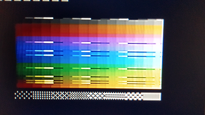

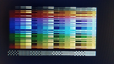

Und just da ich diese Zeilen schreibe tut das SysCheck seine Arbeit am 600 XL Remake und zeigt mir an, daß da wohl doch was nicht stimmt:
Am Anfang war das Bild in Ordnung, und dann kam nach einer Laufzeit von ca 5 Minuten inner halb von 2 Minuten (die Moirees kommen durchs Fotografieren):
Und? Schon eine Idee? Morgen werde ich da mal mit Kältespray schauen. Heute ist es mir zu spät.
GN8

Erhard hat geschrieben:
02.05.2025 21:52
GN8
Das ist ein GTIA-Bug, Type-2. Nicht der allseits bekannte Bug, dieser hier ist sogar noch etwas älter. Hat einer meiner Rechner auch, ich hatte mal hier und im AtariAge Forum darüber berichtet. (Und andYManone hat mir einen Ersatz-GTIA geschickt, den ich mal einsetzen muss.)
Schau mal hier in diesem Topic auf Seite 1 meinen Beitrag vom 28.November 2024 (ca. 19:39 Uhr) und auch die Antwort von tf_hh ebenfalls vom 28. November 2024 (ca. 19:53 Uhr)... da findest du alle Details dazu.

03.05.2025 01:05
hab ich mir durchgelesen. Besten Dank für die Info. Jetzt kann ich aber vielleicht auch etwas dazu beitragen:
@Kveldulfur
Der Fehler tritt bei mir erst mit stärkerer Erwärmung des Chips auf.
Allerdings kann man bei genau diesem IC den Fehler von Anfang an (Chip ist noch kalt) den Fehler daran erkennen, daß die erste Farbspalte nur halb zu sehen ist - die erste Hälfte fehlt. Gut daran zu erkennen, daß das Farbbild später beginnt als die darunter dargestellte Punktelinie (s. Beschreibung Pixelshift auf der Webseite von Draco).
Bei einem weiteren meiner GTIAs fängt das "Fehlen der ersten Hälfte der ersten Farbspalte" erst nach einiger Zeit der Chiperwärmung an. Diesen GTIA hatte ich in der Vergangenheit auch schon aussortiert und mit einem Aufkleber "PM-Fehler" versehen. Allerdings weiß ich nicht mehr, ob ich das wegen eines Problems mit der Kollisionserkennung gemacht hatte,
Für weitere Tests muß ich jetzt mal erst meinen XL-Adapter für die Servicetastatur zusammenlöten.

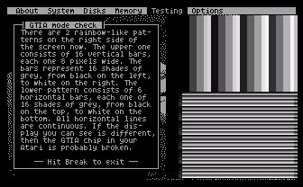

Im Prinzip wird ja erklärt, dass wenn der Farbverlauf nicht korrekt ist, dass das ein GTIA-Bug ist. Ich wusste allerdings nicht, dass dies durch Erwärmung ausgelöst wird...
Ist das nun Bug 1 oder Bug 2? Ich bin mir sicher im Internet gelesen zu haben, dass der Farbverlauf als Bug 1 definiert wurde... hat da jemand einen Link zu?

Kveldulfur hat geschrieben:
03.05.2025 10:45
ich habe beim Lesen der verschiedenen Foreneinträge auch den Eindruck gewonnen, daß die beiden Fehlernummern mitunter vertauscht auftreten.
03.05.2025 10:45
Wie von Jürgen bereits angeführt:
https://atariki-krap-pl.translate.goog/ ... dliwe_GTIA
(vermutlich ist dies die authentischste Quelle).

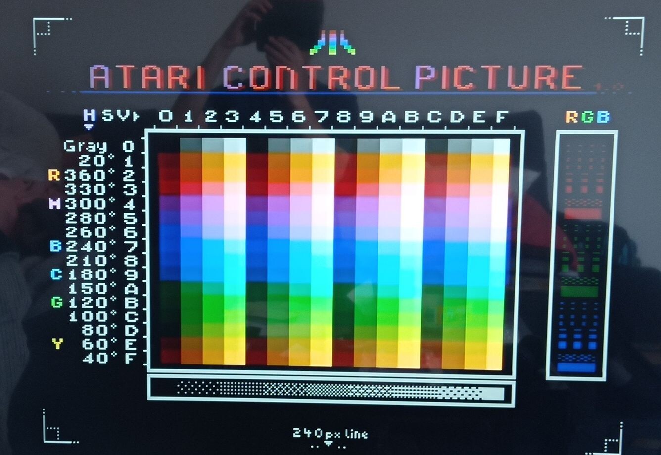

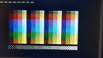

Ich habe mittlerweile noch mehr meiner Rechner getesetet.
Bei den meisten fehlt an der ersten Farbspalte ein kleines Stück (weniger als die Hälfte) und der Zustand scheint stabil zu bleiben. Ob die GTIAs jetzt nun in Ordnung sind oder nicht ... Hmmm.
Dann habe ich den GTIA, bei dem das Bild (mit voller erster Spalte) erst korrekt ist, dann verschwindet langsam die erste Hälfte der ersten Farbspalte und noch etwas später treten die Bildstörungen (siehe Bilder in einem vorherigem Beitrag) auf.
Stecke ich eine Sophia-2 ein ist die erste Farbspalte komplett und bleibt es auch (hab ich jetzt aber nur Minutenlang getestet).

Wie würde der Farbverlauf bei einem fehlerhaften GTIA aussehen?
tfhh
Beiträge: 292
Registriert: 17.06.2021 02:31
Wohnort: Wistedt, Germany
Has thanked: 333 times
Been thanked: 332 times
Beitrag von tfhh »
02.05.2025 02:21
Das dürfte dann damit zusammenhängen. Wenn der Bereich $5xxx auffällig fehlerhaft ist, dann funktioniert das Mapping PB7 nicht korrekt. PB7 schaltet im Normalmodus (also nicht genutzt für die Bankselection einer Speichererweiterung) zwischen RAM im Bereich $5000-$57FF oder ROM um. Das ROM ist dann der Selbsttest. Es wird einfach der Bereich $D000-$D7FF des ROMs gespiegelt, der ja eh durch den I/O Bereich nicht direkt erreichbar ist.

BöserWatz hat geschrieben:
03.05.2025 14:55
GTIA Bug 1 (neuer, vorwiegend XE's made in China):
- in Graustufen:
- in Farbe:
GTIA Bug 2 (älter, 800/XL/XE):
- in Graustufen:
- in Farbe:
(Wobei dies bei mir das Endbild darstellt; der Bug tritt bei mir bei zunehmender Erwärmung des GTIA auf, das dauert bei mir ca. 45-60 Minuten; im kalten Zustand ist alles in Ordnung, es treten jedoch nach ca. 45 Minuten die ersten Streifen und Geflacker auf; dann werden es immer mehr Streifen und mehr Geflacker und schließlich kommt das Bild mit diesem Endbild und ca. 64 Farben zum Stillstand.)
