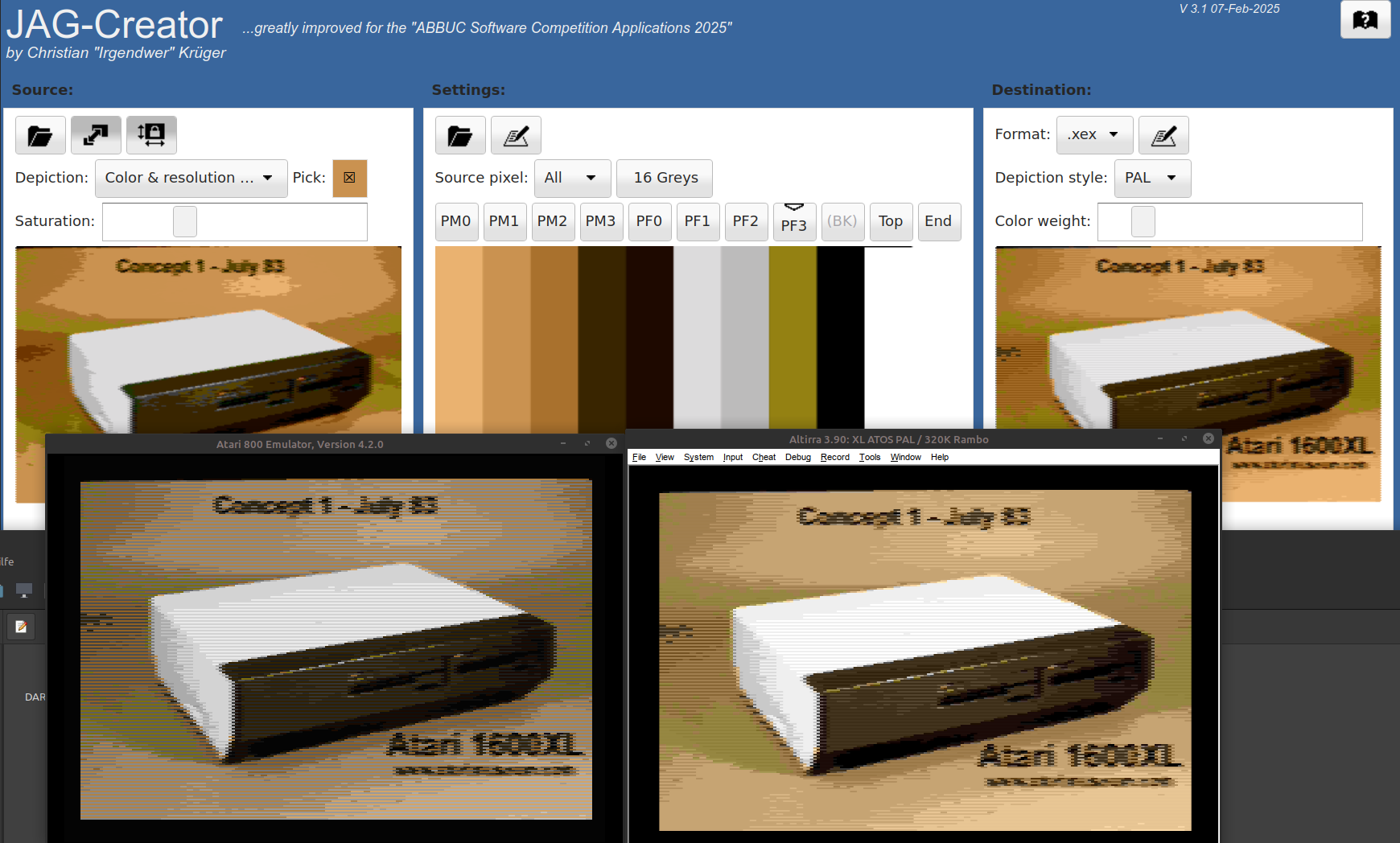

...ein kleiner Versuch...
Und hier noch das Originalbild:
Komisch, im Jag-Creator wurde das Bild mehr als gelb-braun bzw. mit mehr gelb-braunen Farbtönen angezeigt. Das generierte XEX sieht irgendwie nicht gar so gelb-braun aus... (links = original Bild, Mitte = generiertes XEX, rechts = so sollte es aussehen); Beim Atari 800 Win wurde die Laoo Palette benutzt, beim Jag-Creator angeblich auch ?!?

Ja, "Laoo" wird intern verwendet.CharlieChaplin hat geschrieben: ↑23.04.2025 21:30...ein kleiner Versuch...

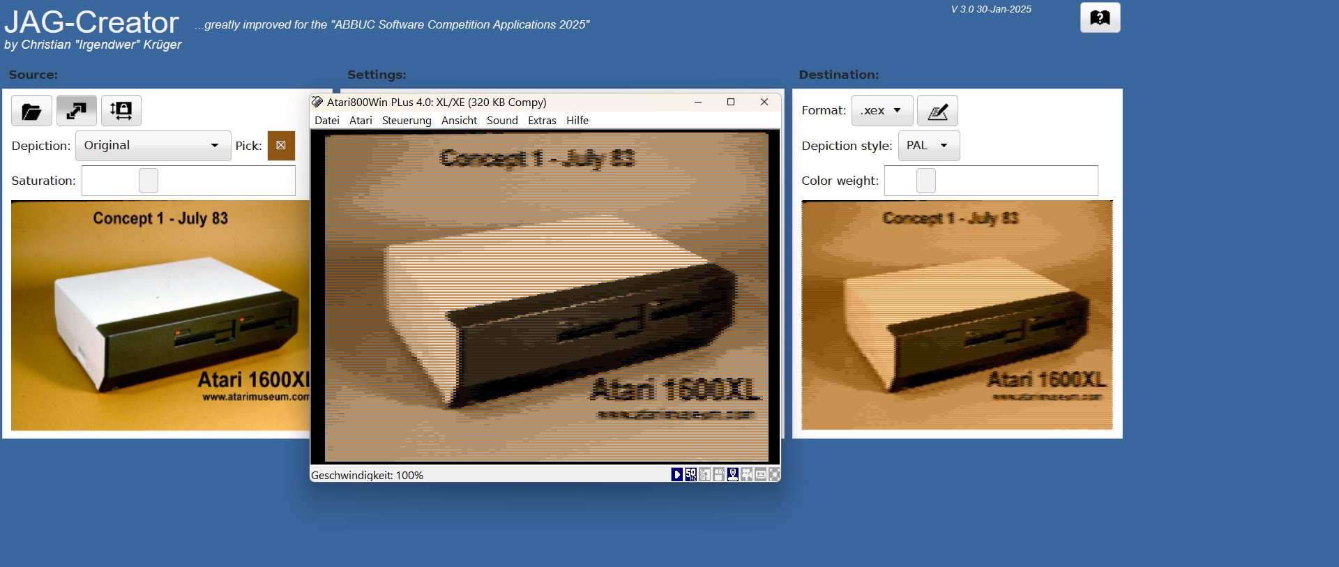

Der Grund für die Abweichung ist, dass die Darstellung im Creator an die auf einem realen PAL Bildschirm angelehnt ist ("PAL-Blending").
"Altirra" kann das auch das auch emulieren (salopp: die Farbauflösung von PAL ist halbiert, "graue" Zeilen nehmen die Farbe der Farbzeile an).
Vielleicht ist im Creator das Bild einen Tick zu optimistisch, aber im Prinzip ist es näher am Original als die Darstellung von Atari800. Gerne auch mal auf realer Hardware testen!

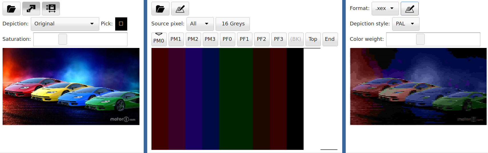

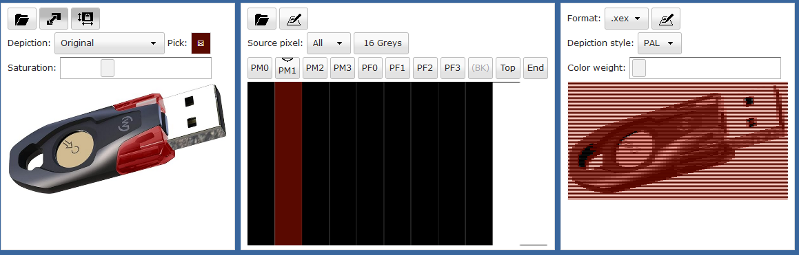

Vielen Dank für die Antworten, aber mein Unwissen haben die Antworten nicht beseitigen können.
Im mittleren Bild einen PM/PF per Rechtsklick zu aktivieren und danach im linken Bild per Pipettenfunktion eine Farbe zu übernehmen ist nicht das Problem.
Aber die übernommene Farbe ist dann im rechten Bild quasi fast überall zu sehen, egal welchem PM/PF ich sie zugewiesen hatte:
Was mache ich falsch und/oder welche Arbeitsschritte fehlen da?

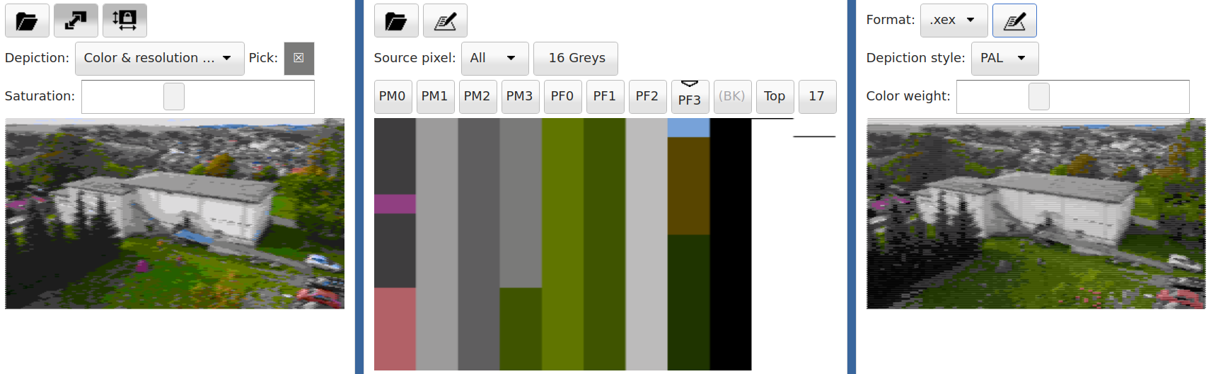

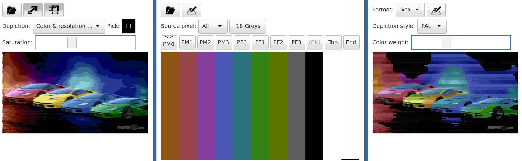

Das JAG-Format funktioniert so:
Jede 2te Reihe enthält 16 Grauwerte. Diese werden aus der Helligkeit des Originalbildes entnommen.
Den Reihen dazwischen können Farbwerte zugewiesen werden, die vom Benutzer festgelegt wurden.
Du hast die Programm jetzt nur die Möglichkeit gegeben, entweder schwarz oder dunkelrot zu verwenden.
Die Farbe die "näher dran ist" wird dann genommen.
Wegen des kleinen Fehlers, den ich oben beschrieben habe, schiebe bitte mal zunächst den "Color weight"-Slider auf die Position unterhalb des 'L's von "PAL".
Dann klick doch z.B. mal mit Rechts auf den "PM0"-Knopf und dann mit links auf den weißen Hintergrund im Original...
... dann nochmal mit Rechts auf den "PM2"-Knopf und dann mit links auf einen "mittleren" Grauton im Originalbild.
Das Zielbild kann nun aus vier Farben die nächstliegende auswählen (bis zu 8 frei wählbare + schwarz sind möglich), was die Darstellung erheblich verbessern sollte.
Bin gespannt auf Deine Rückmeldung!

Ja, das sieht schon gaaanz anders aus !!!
Aber ich hab da immer noch Fragen übrig
- Wieso hast Du PM1 ausgelassen?
- Sollte man die PMs und PFs in einer bestimmten Reihenfolge in Abhängigkeit vom Originalbild verwenden?
- Wofür sind die Schieberegler bei "Top" und "End"?
- Wann nimmt man am besten 8 oder 16 Graustufen?
- Warum heißen die Buttons PMx ? Sind das immer ein Player und 1 Missile zusammen?
- Sollte man PMs für kleine und PFs für große Flächen nehmen?
Wie muß ich mir die Funktion vorstellen? Da PMs und PFs im Zielbild nicht gleichzeitig alle überall sein können müssen ja eigentlich PMs und PFs bestimmten Bereichen je nach Auswahl in der Quelle im Ziel dynamisch zugewiesen werden, oder?

Hab' noch etwas herausgefunden: Wie es beim alten Atari800 Win aussieht weiß ich jetzt nicht, aber wenn Du bei einem aktuellen Atari800 die Konfiguration mit dem Default vonCharlieChaplin hat geschrieben: ↑23.04.2025 21:30Komisch, im Jag-Creator wurde das Bild mehr als gelb-braun bzw. mit mehr gelb-braunen Farbtönen angezeigt. Das generierte XEX sieht irgendwie nicht gar so gelb-braun aus... (links = original Bild, Mitte = generiertes XEX, rechts = so sollte es aussehen); Beim Atari 800 Win wurde die Laoo Palette benutzt, beim Jag-Creator angeblich auch ?!?
ARTIFACT_PAL=NONE
auf
ARTIFACT_PAL=PAL-SIMPLE
änderst, bekommst Du auch die realistischen Farben.
(Die Kommandozeilenoption wäre "-pal-artif PAL-SIMPLE")
Danke dafür, dass Du mich motiviert hast danach zu suchen - brauche für einen Test jetzt nicht mehr Altirra extra aufrufen!

erst einmal vielen Dank für die ganzen Antworten.
Ich Trollo hab doch tatsächlich gedacht, da wären auch Player und Missiles involviert.
Tja, wer nix fragt bleibt dumm
Den Schieberegler für "Colour weight" macht man wahrscheinlich abschließend nochmal nach optischem Gefühl, so als Feinjustierung?
Bleiben nur noch die "Depiction" Optionen.

Re: JAG-Creator 3.0
Wenn man weiß, was man damit erreichen kann/möchte kann man auch schon vorher damit rumspielen...
Für die Farbzuordnung wird mit der "Nähe von Farben" (gewünschte Farbe des Quellbildes -> mögliche Farbe in der Palette) gerechnet.
Wenn man nun erreichen möchte, dass dem Farbton mehr Bedeutung zukommt als z.B. der Helligkeit, kann man mit diesem Regler die Gewichtung des Farbtons bei der Berechnung erhöhen.
(In der nächste Version benenne ich "Color weight" auch zu "Hue weight" um - das passt besser.)
I.d.R. produziert das streifigere Bilder, da Helligkeitsunterschiede zunehmen um dem Farbton die Priorität zu geben. Dafür werden die Bilder meist farbenfroher und zeigen über Zeilen mit der Helligkeit (Graphics 9) mehr Farbschattierungen an.
Im Extremfall kann man damit den von Andreas so geliebten
Wechselt nur zwischen der PAL und der NTSC Palette.
Ich hoffe die meisten dieser Fragen im neuen Tutorial-Video zu klären.
Schönes Wochenende!

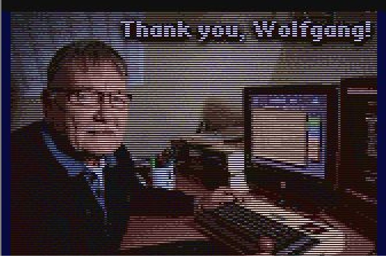

offtopic: Ja, Farben !
Vielleicht noch einen JAG-Creator mit Gr. 10 + 11 und Interlace ? Gr. 10 für das GTIA-Shifting und die höhere Auflösung, sowie die Helligkeiten/Luminanzen (8), Gr. 11 für die Farben (16) sowie die Gesamthelligkeit des Bildes. Damit würde man 8 Helligkeiten x 16 Farben = bis zu 128 Farben ereichen und zwar bei einer Auflösung wie bei HIP und RIP, also bis zu 160x240 Pixel. Bei Gr. 10 wären die 8 Helligkeiten festgelegt (jede 2. Helligkeit, also 0,2,4,6,8,10,12,14), bei Gr. 11 sind die 16 Farben auch festgelegt - man kann jedoch bei Gr. 11 eine Helligkeit wählen und muss nicht (!) die Standardhelligkeit von Gr. 11 nehmen. Somit könnte die gewählte Helligkeit von Gr. 11 die Gesamthelligkeit des Bildes festlegen.
In Magazin 139 war ein Bild drin, dass Wolfgang Burger nebst Atari, Bildschirm und dem Abbuc-Menü zeigte, das war Gr.10+11 mit 128 Farben und Interlace und es flackerte gar nicht so doll (genau wie HIP und RIP, die ja auch nicht so dolle flackern). Nicht jedes Bild wird in Gr. 10+11 super aussehen, ein paar aber schon wegen der vielen Farben und der für A8 Verhältnisse hohen Auflösung. (HIP und RIP nutzen Gr. 10+9; Gr. 10 für die höhere Auflösung und die Farben, Gr. 9 für die Helligkeiten; ich will aber lieber Gr. 10 für die höhere Auflösung und die Helligkeiten, Gr. 11 für die Farben.)
- Dateianhänge
- wolfgang.jpg (261.65 KiB) 13080 mal betrachtet

Re: JAG-Creator 3.0
Interlace ist tatsächlich noch ein Thema, was auf meiner Liste der Erweiterungen steht.CharlieChaplin hat geschrieben: ↑25.04.2025 22:25Vielleicht noch einen JAG-Creator mit Gr. 10 + 11 und Interlace ?
Gr.10/11 eher nicht:
* während viele Farbtöne der Palette sich doch ähneln (bei PAL sind es eh nur15 Farbtöne (Graustufen mitgezählt)), macht sich ein Dynamikverlust von 16 auf 8 Helligkeitsstufen stärker bemerkbar
* wenn man bei Graphics 11 die Helligkeit hochdreht ist der "Graukanal" nicht betroffen und bleibt schwarz: Die Bilder sehen recht seltsam aus
* Bilder, die das komplette Spektrum von Farben ausnutzen sind selten. Die verwendeten Farbtöne "maßzuschneidern" reicht i.d.R. aus
Das Beispiel von oben mit hochgedrehter Helligkeit und dem passenden Grauton (so nicht bei 11 machbar)
