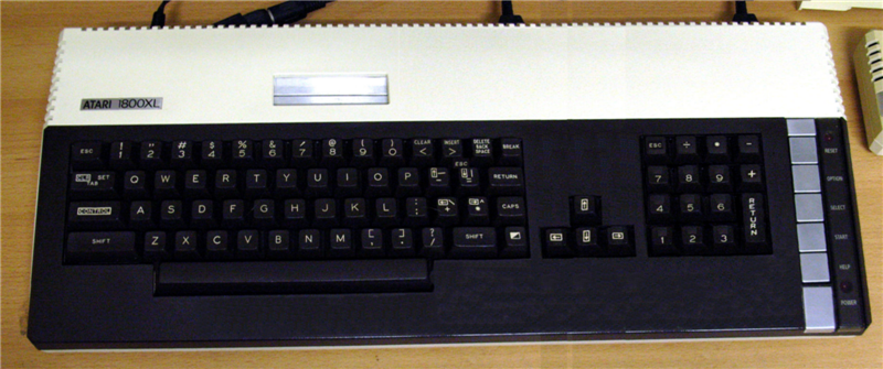

Re: Projekt MINI-BIOS
sowas?
1800xl (Medium).png (686.41 KiB) 30416 mal betrachtet
