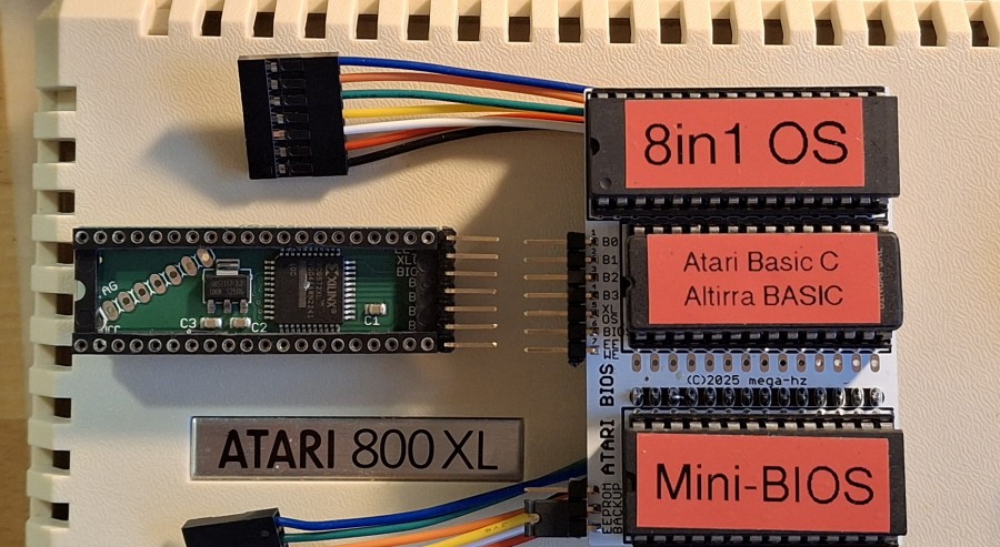

Es gibt noch eine Sache die beachtet werden muss, dies betrifft aber nur das 600XL+ und das 800XL+ Board von Janko:
Über dem POKEY2-Sockel befindet sich eine Stiftleiste J902 die für die Verwendung des PokeyMax vorgesehen ist.
Diese würde die BIOS-Platine berühren!
Das ist mir nicht aufgefallen, da ich diese Stiftleiste bei meinem Board garnicht eingelötet hatte.
Es empfiehlt sich, diese etwas zu verbiegen oder die Kabel zum PokeyMax direkt anstatt der Leiste einzulöten.
Ich habe das bei mir auch getestet. Es geht gerade so.
Wenn man zuerst die ROM-Platine einsteckt und danach die Steckerchen der PokeyMaxx Verbindung aufsteckt und dazu den jeweilige Stift sanft ein wenig nach vorne zieht, klappts auch ohne auerhaftes verbiegen.

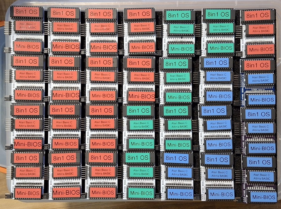

Heute sind die letzten fehlenden Bauteile aus China eingetroffen.
Dir Platinen sind auch bereits da und mega-hz programmiert bereits die CPU-Adapter.
Wolfram feilt auch noch ein wenig an der BIOS Firmware und verbessert noch das Boot-Verhalten. Da gab es noch ab und zu ein Hängerchen beim Zusammenspiel mit einem Fuji-Net.
Ich denke die Sets gehen dann wie geplant noch vor Ostern auf die Reise zu euch.

... bevor hier das Gerücht aufkommt, dass ich mich mit eurem Geld abgesetzt habe, hier mal ein letztes Update, denn jetzt am Wochenende werde ich endlich mit dem Versand der Sets beginnen können.
Auf Grund der katastrophalen Qualität der in China als Neuware bestellten EEPROMs, hat sich das Projekt leider etwas verzögert. Ich hatte ja berichtet dass von den 30 Stück 28C256 EEPROMs 14 Stück kompletter Schrott waren. Es handelte sich auch ganz offensichtlich nicht um Neuware, denn zum Teil war erkennbar, dass diese entlötet waren oder noch Daten enthielten. Um die Bestellung nicht extrem zu verteuern habe ich dann Ersatz auf EBAY bei einem deutschen Händler gefunden. Zum Glück hat der chinesische Händler über AliExpress auch der Stornierung der Bestellung zugestimmt und ich habe bereits das Geld wieder bekommen. Die EEPROMs die ich als Ersatz bekommen habe waren zwar als gebraucht deklariert aber auch als getestet gekennzeichnet. (Und haben meine Tests auch alle bestanden)
28 Stück fertig aufgebaute EPROM-Platinen
Ich hätte jetzt aber kein gutes Gefühl gehabt die Bauteile so ungetestet als Bausatz zu versenden. Zumal auch die beiden anderen ROM Bausteine aus dem fernen Osten geliefert wurden.
Also habe ich beschlossen, sämtliche 30 EPROM-Platinen und alle 30 CPU-Platine komplett betriebsbereit zu bestücken, alle handselektierten ROMs zu programmieren und alle ROM-Bausteine zunächst einzeln in einem Testboard und dann auch noch jede einzelne Platine in aufgebautem Zustand ausführlich zu testen.
Set, bestehend aus CPU-Platine, EPROM-Platine und Verbindungskabel
Das Verlöten der Platinen und die umfangreichen Tests haben aber pro Platinen-Set rund 1 bis 1 1/2 Stunden in Anspruch genommen. Bei 30 Platinen-Sets lässt sich leicht ausrechnen, dass das ganze Unterfangen sich dadurch mal eben um eine Woche verzögert hat. (Ich bin ja nebenbei auch noch Berufstätig :( ) Diesen Zeitaufwand und die damit verbundene Mehrarbeit hatte ich so natürlich nicht eingerechnet und werde sie natürlich auch nicht in Rechnung stellen. Lediglich durch den Nachkauf der besseren EEPROMs hat sich der Preis um ein klein wenig erhöht. Ich schreibe alle Sammelbesteller aber deswegen nochmals einzeln an. Aber Pech für mich, Glück für Euch: Ihr bekommt jetzt alle fertig aufgebaute, getestete und betriebsbereite Mini-BIOS Erweiterungen. Und Wolfram (mega-hz) hat die Zeit auch noch genutzt und einige Verbesserungen an der BIOS-Firmware vorgenommen, so dass die Platinen nun anstatt mit der BIOS Version 1.2 mit der Version 1.5 ausgeliefert werden, die meiner Meinung sehr gelungen ist.
Testumgebung: 800XL+ Remake Board von Kveldulfur
Also nur noch wenige Tage Geduld ...

ACHTUNG – Unbeding beachten !!!
Das Verbindungskabel zwischen der CPU- und der EPROM-Platine ist nicht 1:1 durchverbunden.
Das im Set mitgelieferte Verbindungskabel ist aber bereits richtig verbunden aber es muss unbedingt auf die richtige Steckrichtung geachtet werden.
Wird das Kabel falsch angeschlossen, kann dadurch der Xilinx-Chip auf der CPU-Platine zerstört werden.
Hier eine Doku, wie das Verbindungs-Kabel zu verwenden ist:
Kabel.pdf
Anschlussplan Verbindungskabel MiniBIOS
(268.48 KiB) 346-mal heruntergeladen

Die meisten der Mini-BIOS Sets sind verschickt. Ein kleiner Rest folgt noch morgen.
Hier schon mal eine Aufbau und Bedienungsanleitung.
Bitte auf jeden Fall vor dem Einbau sorgfältig durchlesen!
Anleitung.pdf
Aufbau und Bedienungsanleitung Mini-BIOS
(355.35 KiB) 400-mal heruntergeladen
