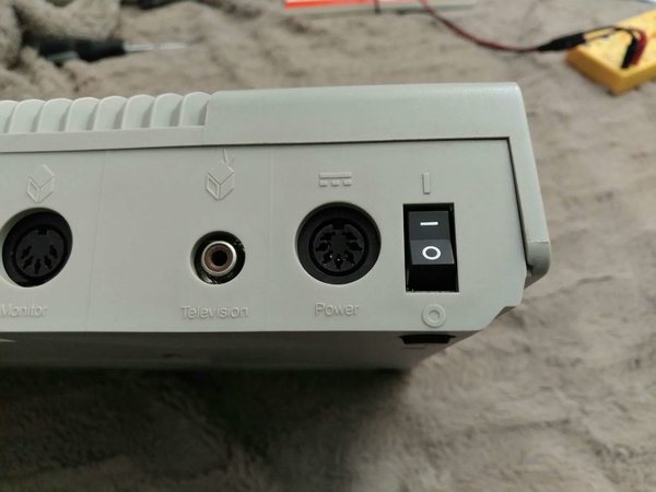

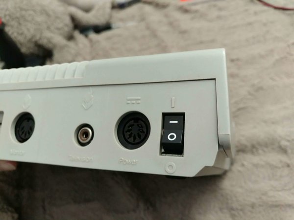

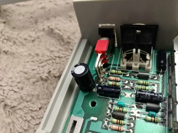

Der Netzschalter meines guten alten 130XE hat sich verabschiedet.
Momentan habe ich so eine Bastelnotlösung dran, die zwar funktioniert, mir aber nicht gefällt. Habt ihr mir evtl. einen passenden Schalter für die Platine über?
Vg,
Andreas

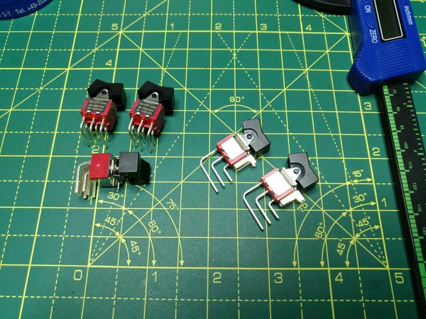

Ich habe noch welche, aber nur noch 3 oder maximal 4 Stück davon...
Die gabs mal als Neuware bei Reichelt sind aber schon länger ausverkauft :cry: ...
-> RND 210-00507 Miniatur-Wippschalter
Die passen perfekt und haben zusätzlich den "0/I" Aufdruck... ;)
(Beim letzten Bild die beiden rechts)
Also falls ihr keine andere Quelle findet, könnte ich einen oder maximal zwei (schweren Herzens) abgeben, aber nur weil ihr es seid ;) ...
Bei Interesse kurze PN an mich.
