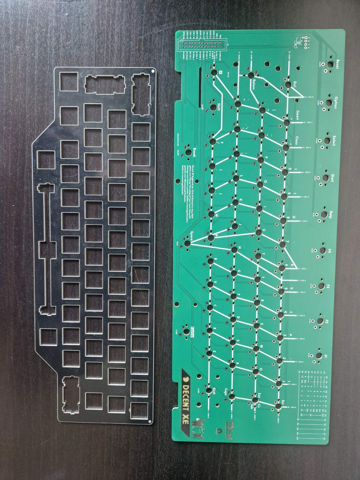

Ich habe hier noch zwei unbestückte Rev 15.1 (die aktuell letzte Version) von Bertrand Le Roys DecentXE Keyboard.
Diese Variante ist ausschlieslich für das "moderne" Layout geeignet. Biete PCB + Aluminium-Platte für 45€ plus Porto.
Zum komplettieren braucht Ihr: Durock-Stabilizer, MX-Switches, Kailh Choc Switches (für die Consol Tasten), 3D-gedruckte Consol-Tasten, neue MX-kompatible Tasten und ein Anschlußkabel (flexibles PCB, wenn der original Anschluß genutzt werden soll)
Auf Wunsch habe ich auch Durock Stabilizer, und mache eine Sammelbestellung für die Tasten, weil ich eh noch welche benötige. Ich habe schon diverse der Dinger gebaut und kann auch bei Fragen helfen. Hab auch noch diverse MX und Kailh Choc da.
Bei Interesse, PM.
Hier gibt es alle Info dazu: https://github.com/bleroy/3d-junkyard/t ... n/DecentXE

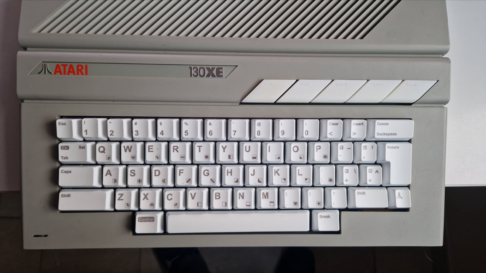

Das DecentXE hat auch Platz für F1-F4 Tasten, VOR den "normalen", wie beim ST halt. Allerdings müßtest Du im Gehäuse etwas ausfräsen, und das 130XE Logo ist leider zu lang und zu tief und wird angefressen. Falls Du ein Plexiglas-Gehäuse hast, könnte man das machen. Sieht dann mehr nach "Falcon-für-Arme" aus :)

Edit2: Statt der 3D-gedruckten Consol Tasten kansnt Du auch originale Atari-Tasten und Adapter benutzen. Habe ich noch nie gemacht (schon weil ich keine originalen hab). Da gibt es wohl auch leichte Unterschiede, im Github repo gibt es verschiedene Modelle. Allerdings musst Du wohl auch die Adapter mit Resin drucken, so das die auch nicht viel günstiger sein werden wie die komplette Version. Die gedruckten sind wirklich gut, ich würde die bevorzugen, zur Not musste die halt einfärben.
