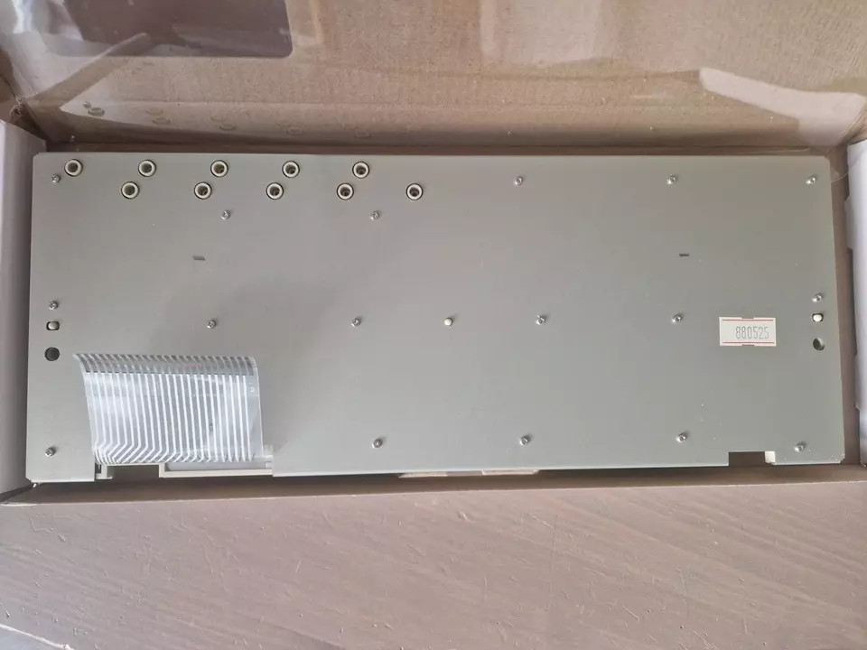

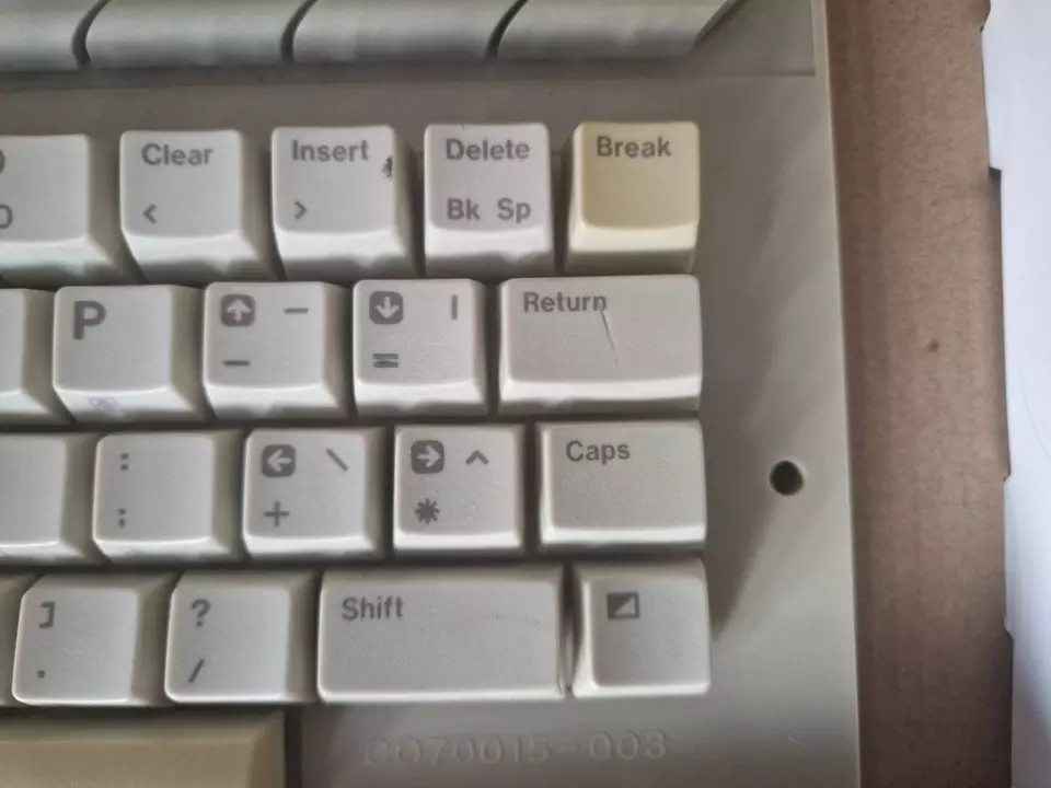

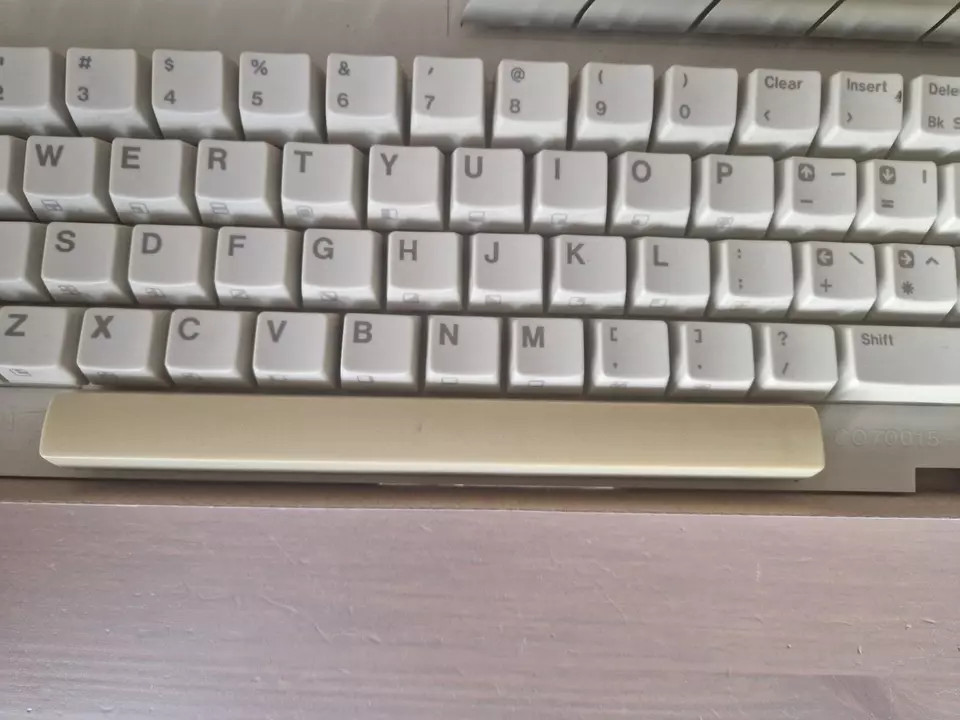

Alle Tasten fuktionieren, Space und Break Tasten vergilbt, Return Taste mit Kratzer. Für Abbuc Mitglieder 25€ + Porto

Ich habe es selber noch nicht probiert, aber ich glaube tatsächlich, dass die eigentliche Tastaturplatine beim XEGS und XE identisch ist:
Re: Erledigt: Biete XE Tastatur, 130XE, 65XE, XEGS
Ja,
Unterschied ist: die beiden 4050 sind hier mit in der XEGS Tastatur verbaut (um die Anzahl der Leitungen zu reduzieren),
während sie beim XE auf dem Mainboard sind :).
