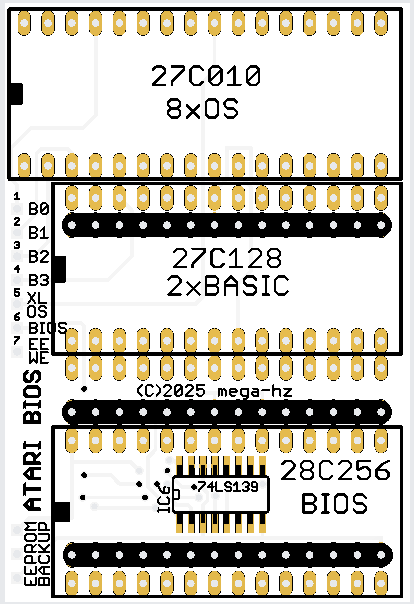

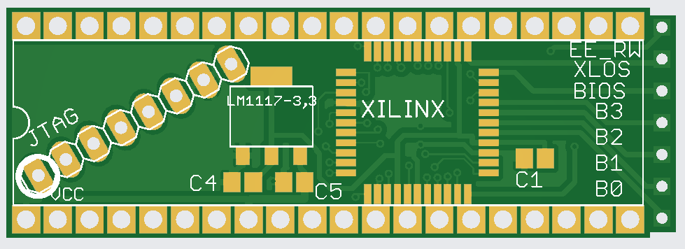

Die ersten 5 Platinensätze sind nun bestellt.
Ein Satz besteht aus einer CPU Zwischenplatine mit dem Logik-PLD drauf
Screenshot (288).png (30.41 KiB) 28395 mal betrachtet
sowie einer EEPROM/EPROM Platine
Screenshot (287).png (21.85 KiB) 28395 mal betrachtet
auf die das Dual-Basic, das 8fach OS-ROM sowie das BIOS-EEPROM gesteckt wird.
Diese Platine wird in den OS- und Basic-Sockel mittels Stiftleisten gesteckt, dafür sind die schwarz markierten Leisten.
Auf der EPROM Platine ist unten Links ein Jumper um eine Backup-Version des BIOS's auszuwählen
(Da das 28C256 32KB groß ist und es kein 28C128 gibt, bietet sich das an.)

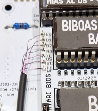

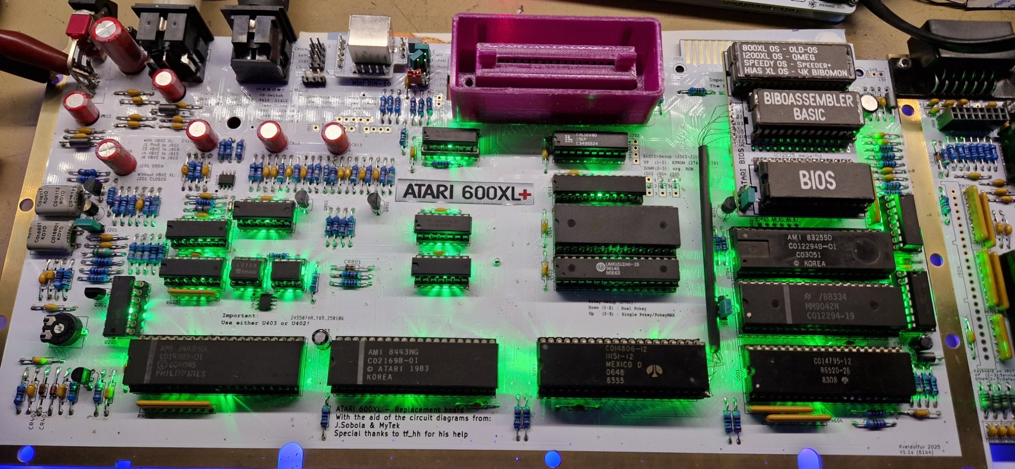

So, die ersten 5 Prototyp-Platinen-Sätze sind angekommen!
Es war zwar noch ein kleiner Flüchtigkeitsfehler drauf, aber bei der Serie ist der behoben.
Da ich die CPU Platine mit dem Xilinx bestücken lassen habe, hatte ich erst etwas Bammel, daß die da Fake Chips drauflöten.
Dem war zum Glück nicht so! Das PLD lässt sich programmieren und alles funktioniert wie es soll!
Hier mal ein Foto von meinem 600XL+ mit BIOS:
Das obere Eprom enthält nun 8 OSse, das mittlere enthält das Atari Basic und den Biboassembler und das untere ist das BIOS-EEPROM.
Die Inhalte der EPROMs könnt Ihr natürlich selber zusammenstellen!
Dafür gibt es die Möglichkeit, die Menüeinträge zu editieren.

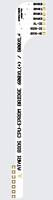

jetzt ist es vlt zu spät, aber wäre eine lösbare Verbindung mit z.B. FTSH-104-04-L-DV nicht besser
https://www.digikey.de/de/products/deta ... gJTtPD_BwE
HOME
Beiträge: 2013
Has thanked: 645 times
Been thanked: 715 times
Re: Projekt MINI-BIOS
Du meinst zwischen CPU und Eprom Platine?
Da habe ich bereits etwas in Arbeit,
aber die Brücke ist erstmal nur für 600XL+/800XL+ passend.
Mal sehen, ob die Brücke stabil genug ist.
Screenshot (268).png (6.38 KiB) 27960 mal betrachtet

Aber ehrlich gesagt muss jedem klar sein, dass dadurch alles nur teurer wird!
@mega-hz: Das Rastermaß der Anschlüsse ist doch 2,54 mm. also kann man doch einfach eine 90° Stiftleiste einlöten wenn man will, oder?
Dann kann man ganz einfach mit Dupunt Steckern verbinden:

Beiträge: 1130
Registriert: 17.08.2021 02:32
Has thanked: 585 times
Been thanked: 536 times
Beitrag von Kveldulfur »
Diese Brücke ist aber schon cool... und macht optisch erheblich mehr her als eine Kabelverbindung :mrgreen:
Also ich wäre an so einer Brücke in jedem Fall interessiert.

ja, 2.54mm Rastermaß.
theoretisch würde das mit Stiftleisten und Kabeln gehen, aber die Kabel sind nicht 1:1 verbunden!
Die Pinbelegung der Eprom Platine ist anders als der CPU Platine.
Warum? Weil die Eprom Platine bereits für das "große BIOS" (noch in Arbeit) vorbereitet ist.
Man kann aber auch diese Einzeldraht Steckverbindungskabel (weiblich-weiblich)nehmen.
Screenshot (269).png (177.05 KiB) 27948 mal betrachtet

... oder wenn man ein passendes Kabel schon hat, die einzelnen Adern einfach auf einer Seite aus dem Gehäuse rausziehen (dazu mit einer Pinzette einfach die Lasche anheben) und in der richtigen Reihenfolge wieder reinstecken ;)

Nein, die "Brücke" wäre nur ein Zusatz.
Beinhaltet nicht dem eigentlichen Bedarf an Bauteilen.
Ist nur für Leute die nicht gerne Kabel verwenden wollen.
Aufpreis ist nicht hoch, ist aber erstmal kein Standart Teil.

Es gibt noch eine Sache die beachtet werden muss, dies betrifft aber nur das 600XL+ und das 800XL+ Board von Janko:
Über dem POKEY2-Sockel befindet sich eine Stiftleiste J902 die für die Verwendung des PokeyMax vorgesehen ist.
Diese würde die BIOS-Platine berühren!
Das ist mir nicht aufgefallen, da ich diese Stiftleiste bei meinem Board garnicht eingelötet hatte.
Es empfiehlt sich, diese etwas zu verbiegen oder die Kabel zum PokeyMax direkt anstatt der Leiste einzulöten.
