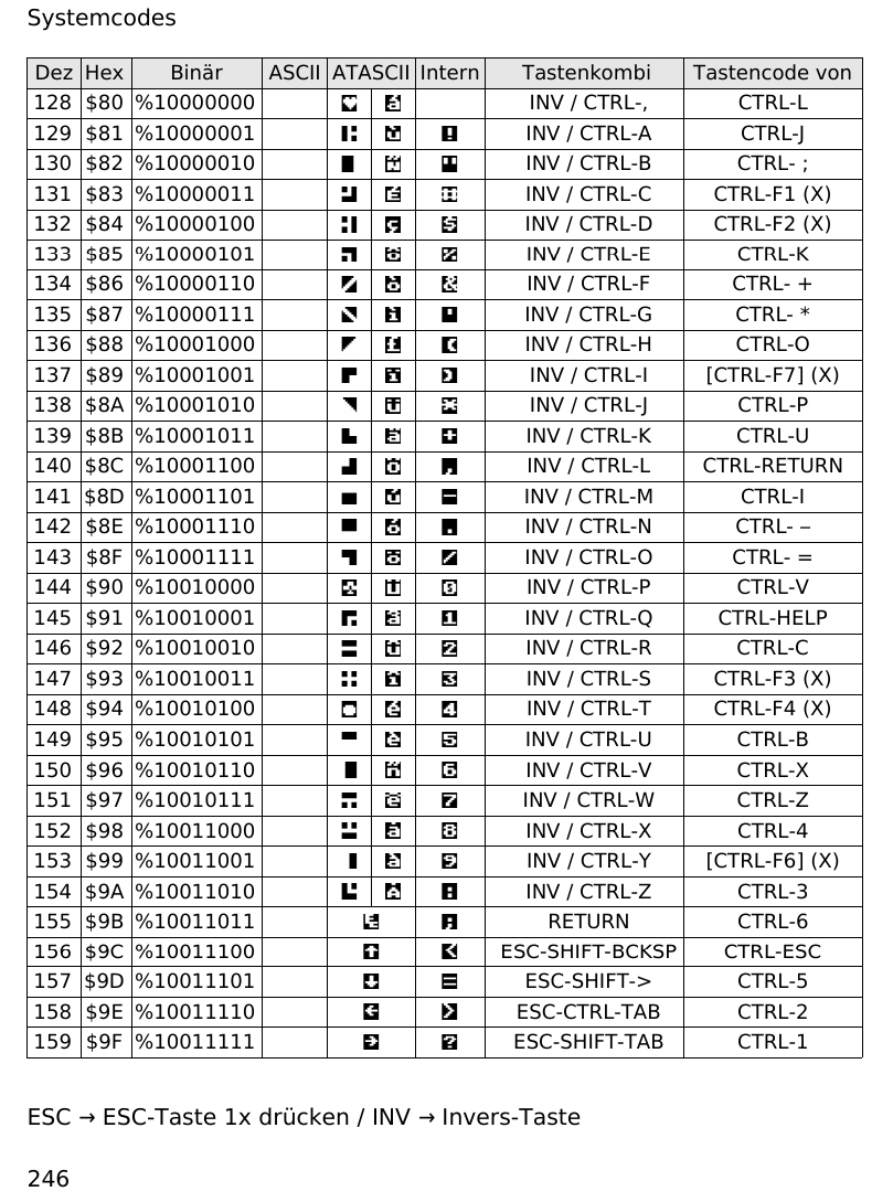

Hier der neue Thread mit altem Startinhalt:
mega-hz hat geschrieben:
20.03.2025 18:30
ja, aber da ging es um die Pinbelegungen der ICs.
Die Zeichnungen stammen von mir, die Texte nicht.
für die Tabelle hatte ich - wenn überhaupt- die Werte der undokumentierten F5-F10 Tasten zugefügt, die
sind aber wohl nicht mit eingebunden worden.
Soweit ich mich erinnern kann, stammt keine einzige Zeichnung von dir.
Diese Antwort zeigt, dass du ggf. im Profibuch nicht nachgelesen hast. :(
Konkrete und belegte Hinweise arbeite ich gerne ein. Also bitte - Fakten.
Bildschirmfoto vom 2025-03-21 08-25-33.png (209.62 KiB) 46612 mal betrachtet

... diese Tastencodes bedürfen dennoch einer Überarbeitung. Bei der Programmierung des kleinen Editors für mega-hz Bios, fand ich etliche Codes für Shift-"Buchstaben" nicht, bzw. einige waren auch nicht korrekt.
Falls gewünscht, kann ich das hier posten.... ich habe jetzt allerdings nur die Shift-"Buchstaben" Codes mühevoll ergänzt von A-Z. (war für Großschreibung nötig).

Dr. Irata hat geschrieben:
21.03.2025 08:35
Super, damit kann man etwas anfangen. Bitte an mich per PM schicken, dann kann ich das einarbeiten. Inhaltlich kann ich es aber nicht prüfen, bräuchte also eine Grundlage dafür, da ich kein Programmierer bin. Für mich ist das ein Buchprojekt.

zu den Tastencodes: Bekommst du, wie soll ich das verifizieren? Mit einem kleinen Programm?

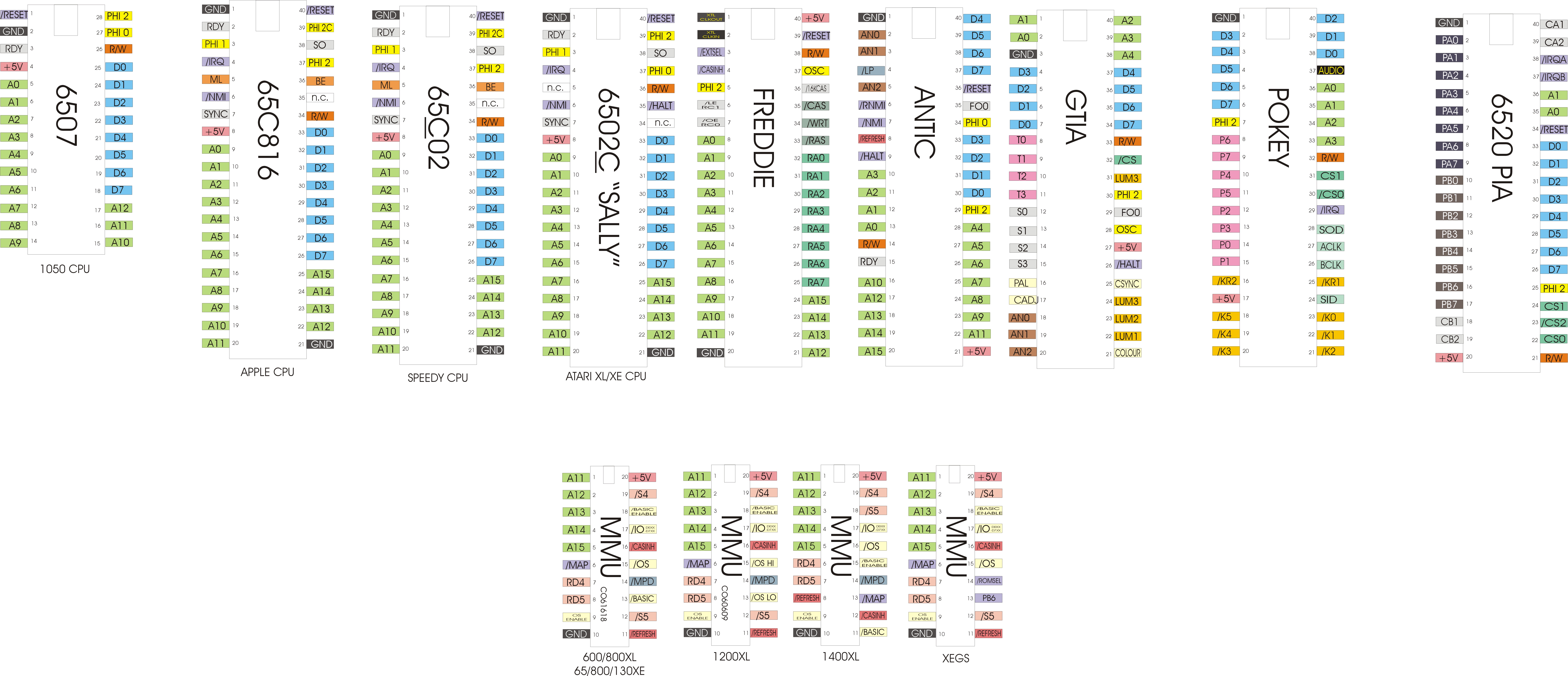

20.03.2025 18:30
schade daß Du Dich nicht erinnern kannst....
Hier mal das komplette was ich fürs Profibuch gemacht hatte.
(Sind aber nicht alle mit eingeflossen) :
21.03.2025 15:43
Ah, da klingelt's. Aber das sind im Profibuch keine Grafiken sondern Tabellen, gesetzt in OO.

hier ein paar fehlende Shift- .... Codes:
Alle anderen nicht korrigierten Codes sind sicherlich falsch, A-Z waren hier nur Platzhalter...

Das hier ist die Umwandeltabelle aus dem OS-B.
Der Keycode ist die Position in der Tabelle und der Wert an der Position der zugehörige ASCII-Code, also z.B. Keycode 0 ist ein kleines l ($6C=108) und 127 ist das große A ($41=65) oder 186 ist CHR$(4) (senkrechter Strich mit Ausleger nach links).
Code: Alles auswählen
FEFE: 6C 6A 3B 80 80 6B 2B 2A 6F 80 70 75 9B 69 2D 3D |lj;..k+*o.pu.i-=|
FF0E: 76 80 63 80 80 62 78 7A 34 80 33 36 1B 35 32 31 |v.c..bxz4.36.521|
FF1E: 2C 20 2E 6E 80 6D 2F 81 72 80 65 79 7F 74 77 71 |, .n.m/.r.ey.twq|
FF2E: 39 80 30 37 7E 38 3C 3E 66 68 64 80 82 67 73 61 |9.07~8<>fhd..gsa|
FF3E: 4C 4A 3A 80 80 4B 5C 5E 4F 80 50 55 9B 49 5F 7C |LJ:..K\^O.PU.I_||
FF4E: 56 80 43 80 80 42 58 5A 24 80 23 26 1B 25 22 21 |V.C..BXZ$.#&.%"!|
FF5E: 5B 20 5D 4E 80 4D 3F 81 52 80 45 59 9F 54 57 51 |[ ]N.M?.R.EY.TWQ|
FF6E: 28 80 29 27 9C 40 7D 9D 46 48 44 80 83 47 53 41 |(.)'.@}.FHD..GSA|
FF7E: 0C 0A 7B 80 80 0B 1E 1F 0F 80 10 15 9B 09 1C 1D |..{.............|
FF8E: 16 80 03 80 80 02 18 1A 80 80 85 80 1B 80 FD 80 |................|
FF9E: 00 20 60 0E 80 0D 80 81 12 80 05 19 9E 14 17 11 |. `.............|
FFAE: 80 80 80 80 FE 80 7D FF 06 08 04 80 84 07 13 01 |......}.........|
Und hier im XL-OS v2, wobei sie sich nur in den Positionen $03, $04, $13, $14, $43, $44, $53, $54 und $93 unterscheiden.
Generell zeigt beim XL die Adresse $79/$7A auf diesen Block.
FB51: 6C 6A 3B 8A 8B 6B 2B 2A 6F 80 70 75 9B 69 2D 3D |lj;..k+*o.pu.i-=|
FB61: 76 80 63 8C 8D 62 78 7A 34 80 33 36 1B 35 32 31 |v.c..bxz4.36.521|
FB71: 2C 20 2E 6E 80 6D 2F 81 72 80 65 79 7F 74 77 71 |, .n.m/.r.ey.twq|
FB81: 39 80 30 37 7E 38 3C 3E 66 68 64 80 82 67 73 61 |9.07~8<>fhd..gsa|
FB91: 4C 4A 3A 8A 8B 4B 5C 5E 4F 80 50 55 9B 49 5F 7C |LJ:..K\^O.PU.I_||
FBA1: 56 80 43 8C 8D 42 58 5A 24 80 23 26 1B 25 22 21 |V.C..BXZ$.#&.%"!|
FBB1: 5B 20 5D 4E 80 4D 3F 81 52 80 45 59 9F 54 57 51 |[ ]N.M?.R.EY.TWQ|
FBC1: 28 80 29 27 9C 40 7D 9D 46 48 44 80 83 47 53 41 |(.)'.@}.FHD..GSA|
FBD1: 0C 0A 7B 80 80 0B 1E 1F 0F 80 10 15 9B 09 1C 1D |..{.............|
FBE1: 16 80 03 89 80 02 18 1A 80 80 85 80 1B 80 FD 80 |................|
FBF1: 00 20 60 0E 80 0D 80 81 12 80 05 19 9E 14 17 11 |. `.............|
FC01: 80 80 80 80 FE 80 7D FF 06 08 04 80 84 07 13 01 |......}.........|
Ich hatte die Grafiken als Grafiken geliefert, was dann daraus wurde, entzieht sich meiner Kenntnissen...

Anbei die Tabelle aus 'Das Atari Profibuch' in der ABBUC-Edition.
In der mir zugänglichen A8-Literatur habe ich lediglich eine Quelle gefunden: Das 'Altirra Hardware Manual' von 20250921 enthält auf Seite 124 eine Tabelle, mit der ich als Nicht-Programmierer nicht viel anfangen kann.
Daher anbei die Tabelle aus dem Profibuch als ODT-File (OpenOfficeWriter 4.1.15) als Anhang.
SysCodes_Profibuch.odt
(128 KiB) 342-mal heruntergeladen
Ich warte also auf eure Korrekturen.
