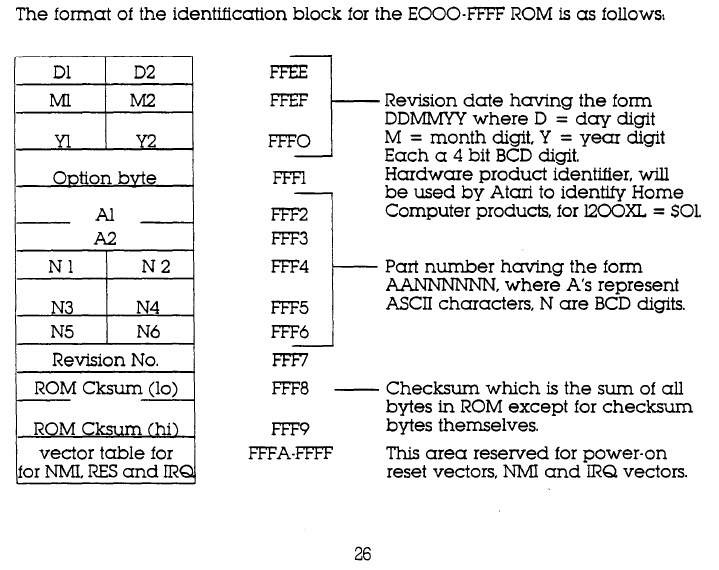

Bin gerade darüber im '1200XL Addendum zum 400/800-OS' gestolpert:
Bildschirmfoto vom 2025-03-03 17-53-49.png (66.98 KiB) 9431 mal betrachtet
Muss die Reihenfolge
FFEE - DD
FFEF - MM
FFF0 - YY
nicht so lauten?
FFEE - MM
FFEF - DD
FFF0 - YY
Ergänzend die Frage zu FFF1,
'Hardware product identifier. will be used by Atari to identify Home Computer products. For 1200XL = $01.'
Gibt es da Infos zum Inhalt von FFF1 in den anderen Modellen?
Mein 800XL gibt da 'ne $02 aus.

DD/MM/YY, wie im Adendum beschrieben, scheint korrekt zu sein:
Im 1200XL REV 10 ROM steht da $26, $10, $82.
Beim 1200XL REV 11 ROM ist's ähnlich, $23, $12, $82.
Und beim Arabischen REV 3B XE ROM ebenfalls: $21, $07, $87.
Da haben die Amis also ausnahmsweise mal nicht Monat und Tag vertauscht.
Bei $10, $05, $83 (XL REV 2) ist's ja nicht eindeutig, ausser man sieht sich REV 1 mit $11, $03, $83 an - bei MM/DD/YY wär dann REV 1 neuer als REV2.

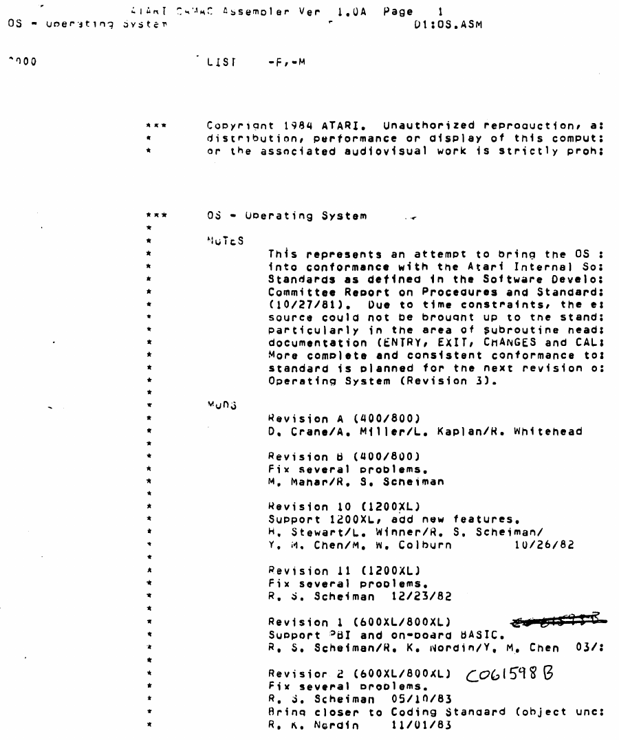

Habe dazu beim Graben im Archiv das hier gefunden:
Bildschirmfoto vom 2025-03-13 16-29-53.png (106.94 KiB) 8906 mal betrachtet
Im Info-Header wird bei den Mods die typisch angelsächsische Datumschreibweise MM/DD/YYYY verwendet.
Im Quellcode selbst wird dagegen die europäische Schreibweise angewandt:
Bildschirmfoto vom 2025-03-13 16-28-22.png (32.43 KiB) 8906 mal betrachtet
Damit ist zumindest klar, woher die Fehlinterpretation in den kursierenden Text-Versionen kommt, wenn man keine alternativen Vergleiche hat, wie Hias aufgezeigt hatte..
