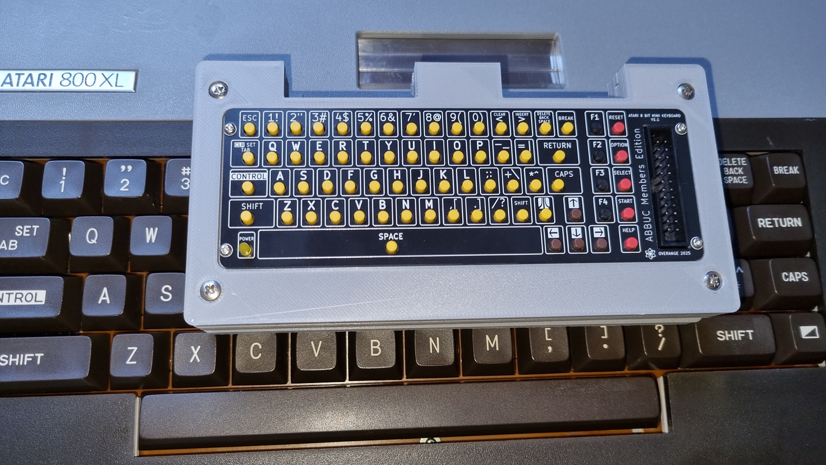

Ich bin jetzt fast Blind, die LED ist extrem hell. Ab sofort nur noch mit Sonnenbrille :geek: :lol:
Ja definitiv. War auch geschockt, aber da hatte ich schon eine Tüte mit 100 Stück bestellt.
Hatte den kleinen Aufdruck "Super Bright" wohl übersehen :shock:

edelro hat geschrieben:
22.02.2025 17:50
Warum keinen Widerstand in die Zuleitung? Ich habe zwar die Matrix der Tastaturn zum XL und XE griffbereit, aber die LED benötigt ja eine eigene Zuleitung, die generell über einen Widerstand geführt wird ...
Beiträge: 2507
Has thanked: 383 times
Been thanked: 1861 times
Re: Service Tastatur von Overange
... wäre natürlich machbar, aber einfach eine Standard LED 3mm (NICHT Low Current) nach Geschmack besorgen und tauschen ist einfacher.

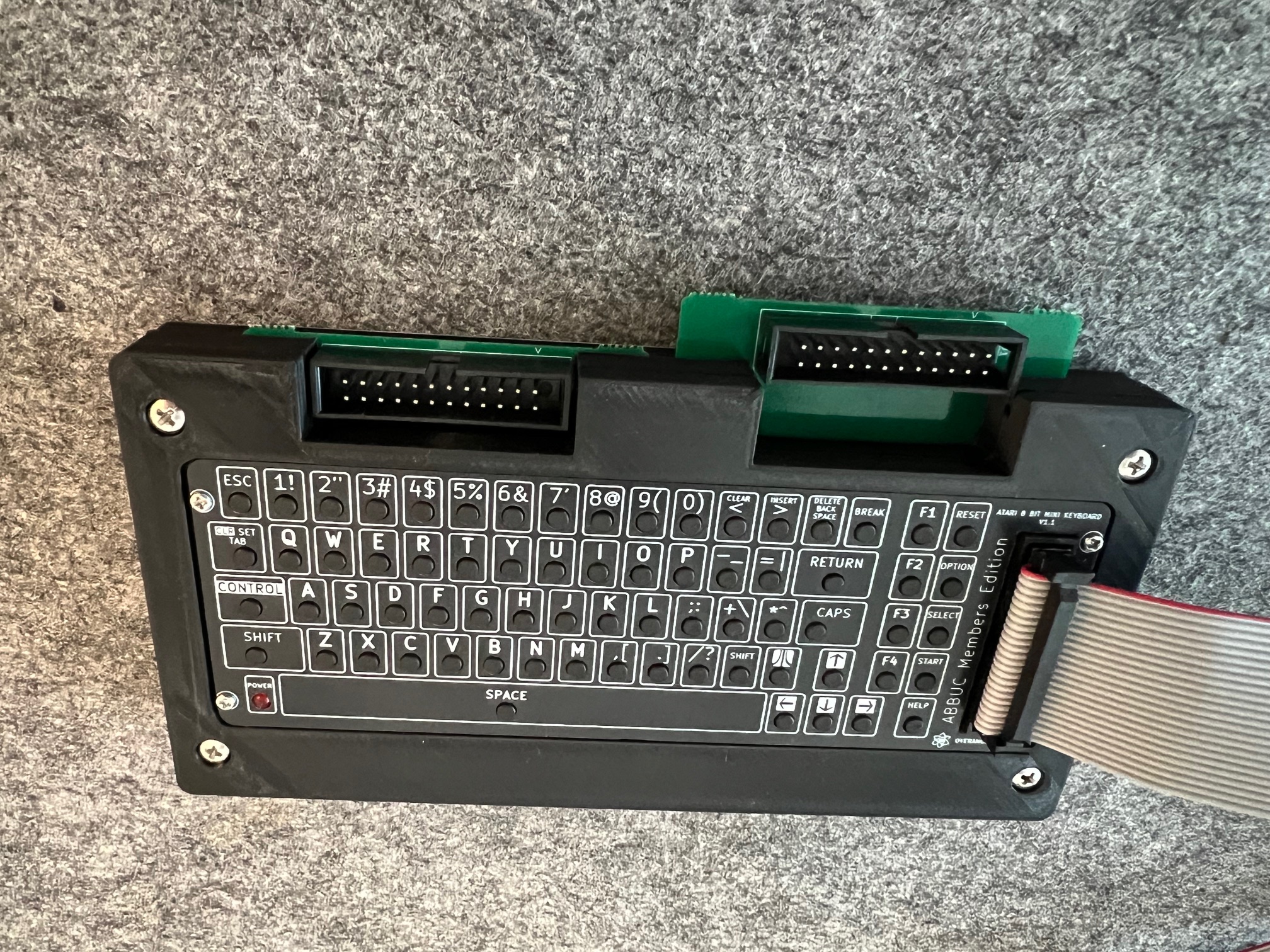

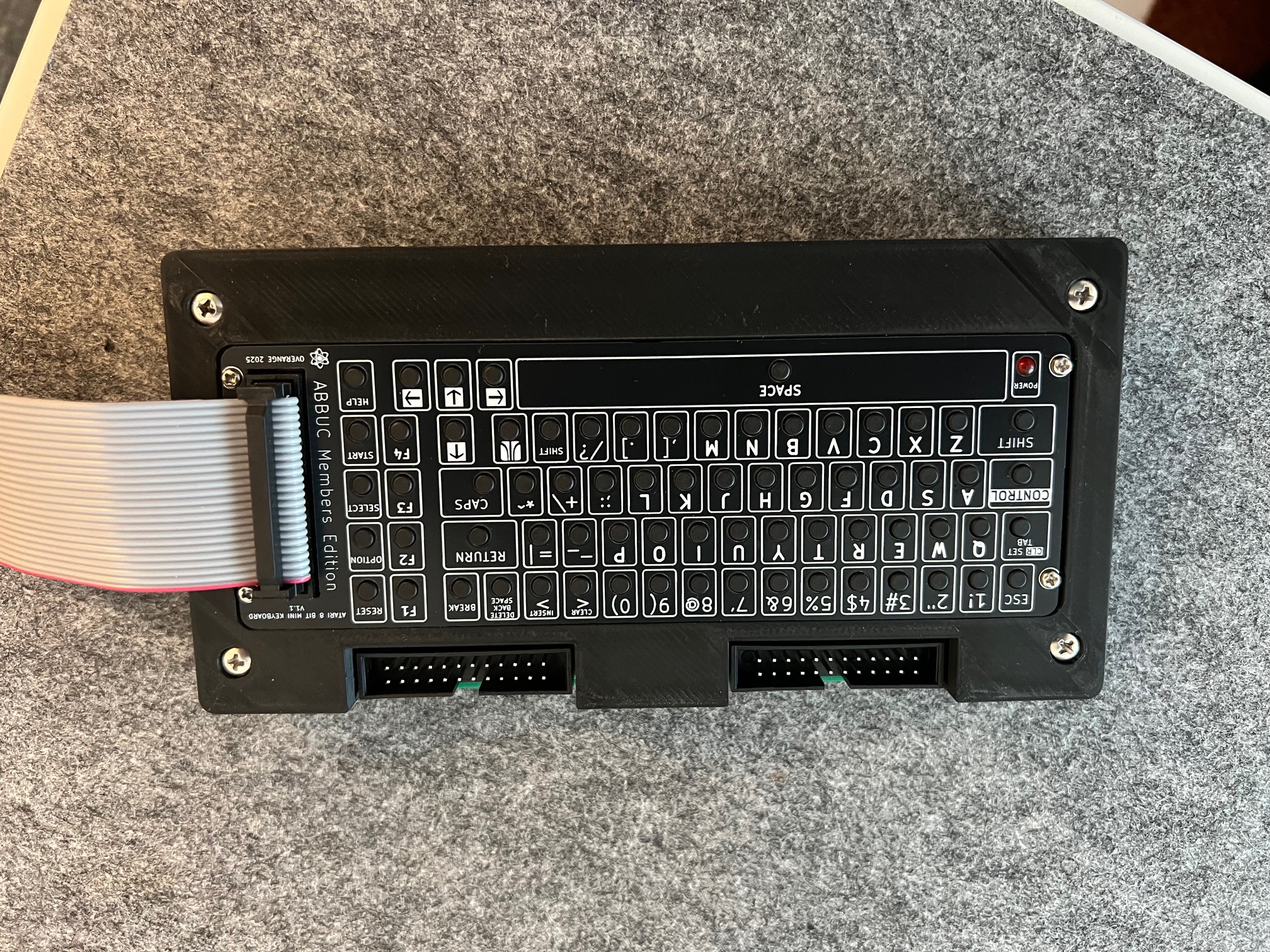

Ja, das ist ein kleines aber feines Stück nützlicher Technik. Auch wenn sie nicht für den Dauereinsatz gedacht war, ist das Hantieren mit ihr etwas "fummelig". Beim ersten Einsatz lag auch ständig irgendein metallischer Gegenstand da, wo ich sie nur mal eben ablegen wollte. Daher habe ich mir ein kleines Gehäuse gedruckt. Dadurch wird sie etwas griffiger und die Kontakt auf der Rückseite sind isoliert. Die Metallschrauben und Muttern werde ich noch durch welche aus Nylon (3x15) ersetzen (sind schon bestellt).
Nachträglich kam mir noch die Idee, für die beiden Adapterplatinen im Gehäuse einen Schlitz als "Parkbucht" einzubauen. Wenn die zarten Leiterplatten in der Bastelkiste umherfliegen, könnten sie sicher leicht brechen. Aber seht selbst.
Die STLs stelle ich hier gern zur freien Verfügung bereit. Ich hatte bei meinem Prototypen noch ein paar Fehler, die ich korrigiert habe. Wenn jemand noch etwas korrigiert oder verbessert, wäre es schön, wer er/sie es hier wieder teilen würde.
Servicetastatur-Gehaeuse.zip
(67.77 KiB) 299-mal heruntergeladen
Zuletzt geändert von kgo am 02.03.2025 10:14, insgesamt 1-mal geändert.

Habe den ersten Druck bereits gestartet, sind ja insgesamt 3 Teile. Ich melde mich bei Dir, wenn sie fertig sind.
Beiträge: 2507
Re: Erledigt: Service Tastatur von Overange
@kgo: Tastatur ist angekommen.
Passt super. Hab die Metallschraubrn gegen schwarze Kunststoffschrauben ersetzt. Sieht noch einen Ticken schicker aus.
Noch mal gal vielen lieben Dank!
Schon toll, was man mit einem 3D Drucker alles machen kann.

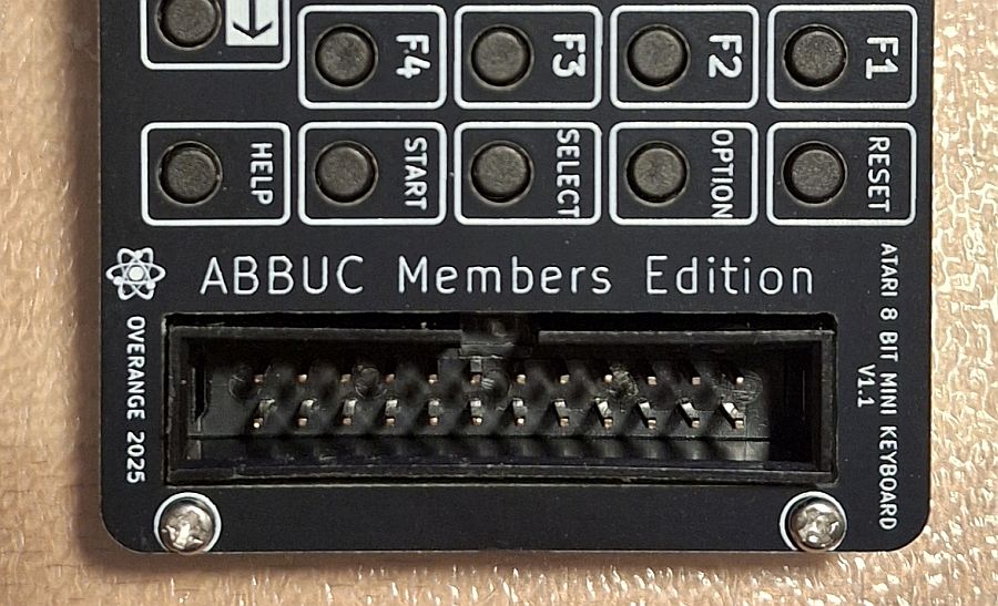

wieso habt Ihr hier eine schwarze Platine mit weisser Schrift?
Meine Mini-Tastatur ist weiss mit schwarzer Schrift!
Beiträge: 2507
mega-hz hat geschrieben:
08.03.2025 19:08
Das ist eine Sonderedition extra für uns. Hat mir Overange extra so angeboten, als ich mit ihm den Deal für dir Sammelbestellung ausgehandelt habe. Overange war super nett und ist uns auch im Preis sehr entgegen gekommen.

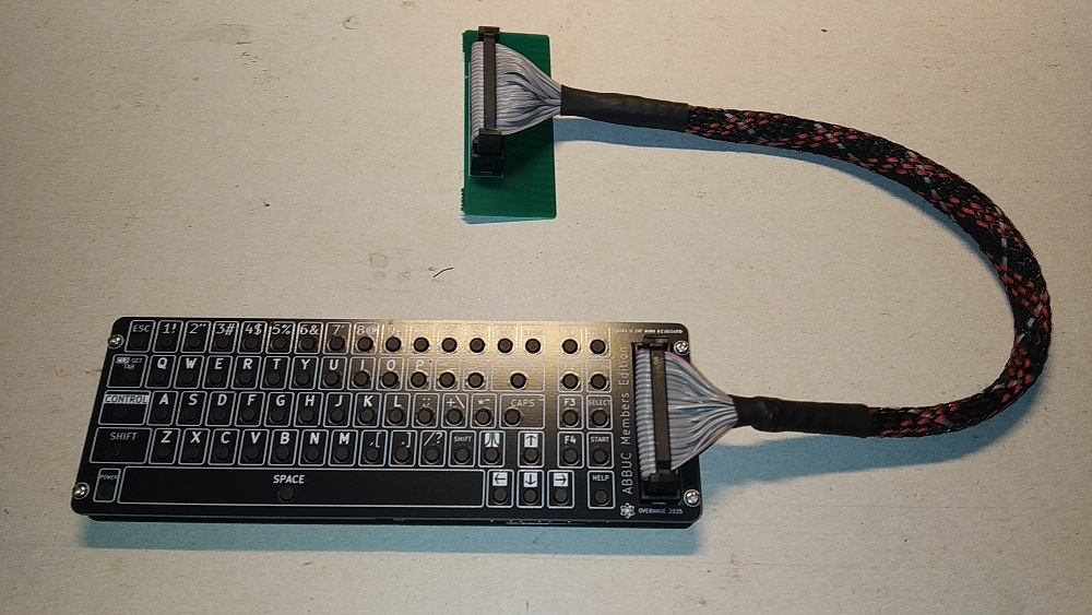

das Gehäuse sieht toll aus, ebenso die bunten Tasten.
Ich hab aber auch was ...

Das war doch sicher ne wahnsinns Arbeit die Leitungen alle aufzutrennen. Hat sich aber gelohnt! Sieht super aus.
viel mehr interessiert mich die Frage, wie Erhard die Leitungen in die Flechthülle gekriegt hat. Das muss Fummelei gewesen sein!

Olix hat geschrieben:
13.03.2025 19:52
das Trennen der Adern war halb so wild. In der Mitte vorsichtig angefangen, so daß der Mantel nicht einreißt und danach einfach auseinanderziehen.
Ist nicht ganz so flexibel geworden wie ich zuvor erhofft hatte, aber dafür hätte ich die Adern schraubfärmig verdrillen müssen.
Das ging aber nicht, denn dafür hätten die an einem Ende nicht mehr verbunden sein dürfen, womit ich dann aber den Stecker nicht mehr drauf bekommen hätte.
Apropos Stecker - ich glaube, ich habe den falsch rum drauf. Also nicht Pin 1 verwechselt, aber Unten und Oben (was elektrisch kein Problem ist).
Von dem fertigen Kabel mußte ich ja an einem Ende den Stecker abschneiden (wodurch das Kabel ca 1cm kürzer wurde).
Das Ende hab ich so 3-5 adernweise gefaltet, so daß es ungefähr genauso breit wie hoch war und dann durch damit.
Die eigentliche Fummelei war, daß der Flechtmantel an den Enden ausfranst. Auf Rat des Lieferanten soll man den heiß schneiden oder anschmelzen, was etwas hilft.
Den passenden Schrumpfschlauch auf jeden Fall vorher drauf da er mithelfen kann, das Ausfransen zu verhindern.
