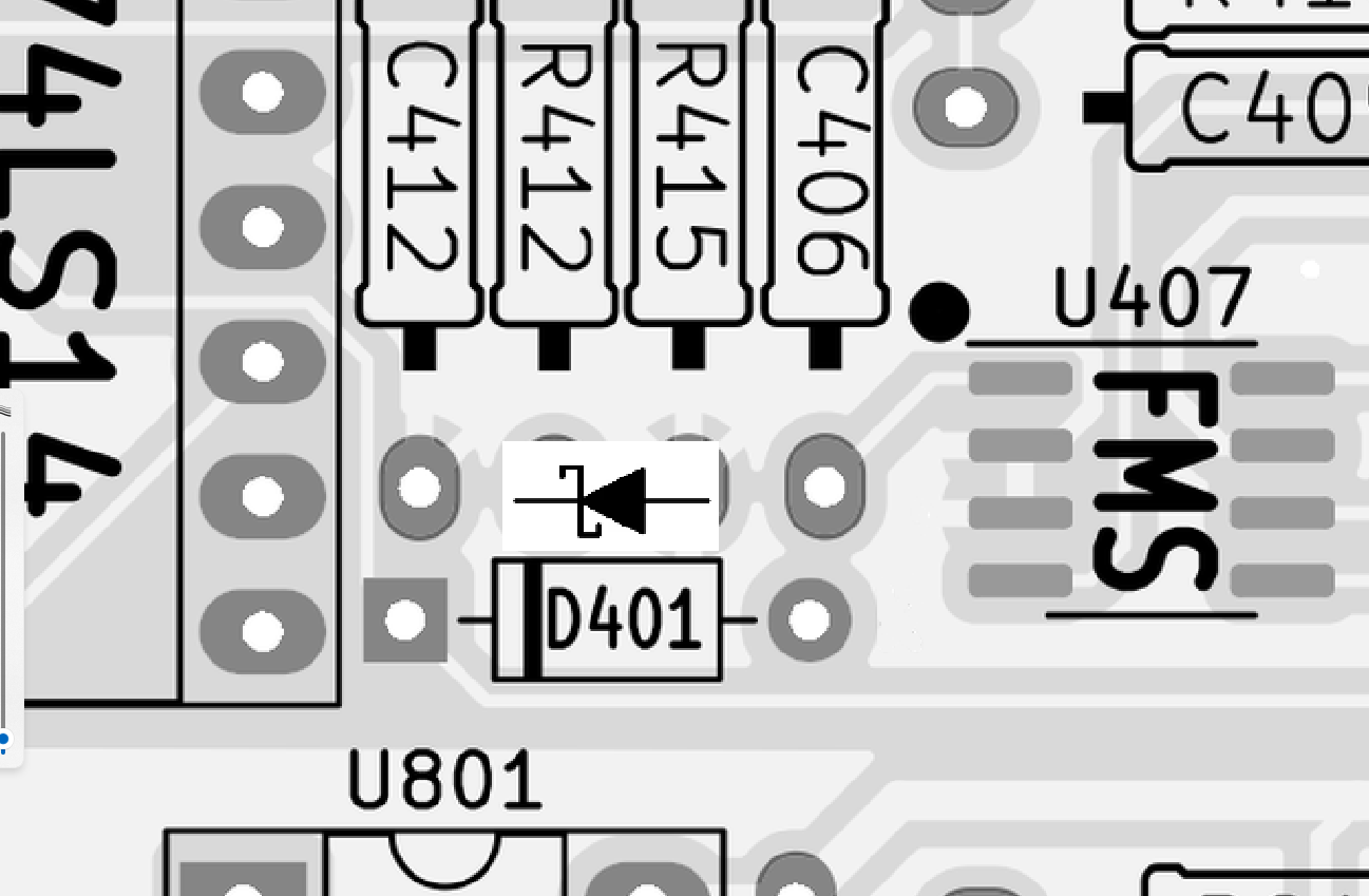

Wir sind gerade auf der Fuji, wie ist die Diode einzubauen?
Bestückung und Beschriftung widersprüchlich... ;-)
So müsste es passen:
Beiträge: 2466
Has thanked: 375 times
Been thanked: 1797 times
Re: Erledigt: Sammelbestellung 600XL Remake Platine und Bauteile
Habe das eben nochmal kurz mit dem Schaltplan verifiziert:
Der Strich (Kathode) ist auf der richtigen Seite.
Das "K" muss da weg, oder auf die andere Seite.
Um alle Zweifel zu beseitigen:
Screenshot 2024-07-24 201327.png (156.76 KiB) 12386 mal betrachtet

Janko war schneller :D
Aber doppelt hält besser.

Super! Vielen lieben Dank euch allen! Das hat uns sehr geholfen in der Not.

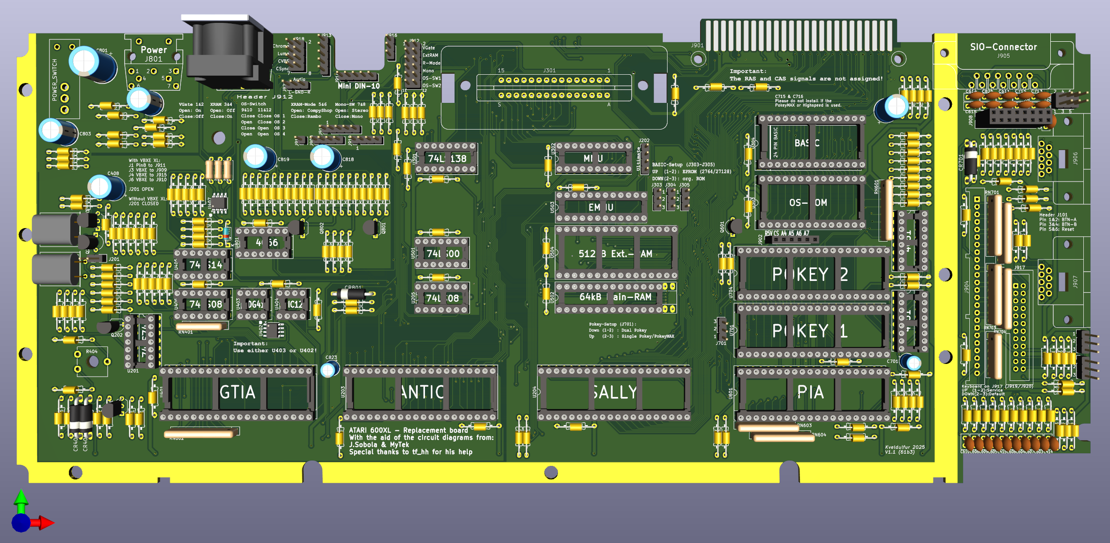

das 3D-Rendering sieht ziemlich cool aus.
Könntest Du das für die ganze Platine (die Version, die ich habe) erstellen / verfügbar machen?

Das ist eine Funktion von KiCAD. Leider sind nur wenige Bauteile hinterlegt, weshalb das ganze eher unfertig aussieht.

Sehr schön!
Wie ich sehe hast du den Fehler mit dem C410 auch schon korrigiert und den Elko durch einen axialen Kondensator ersetzt. Klasse!
Ja, ich habe mich für die Standard 100nF entschieden.

sieht klasse aus.
Ist jetzt zwar leider doch nicht mehr meine Boardversion aber hab ich trotzdem direkt in meine Doku genommen.
