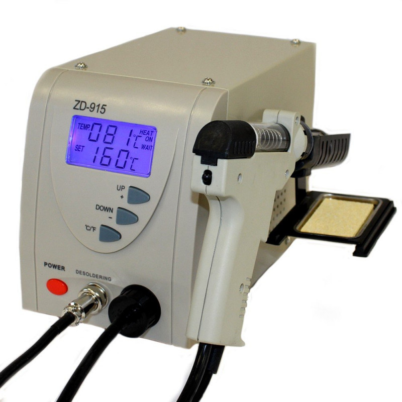

Es gibt auch günstige Geräte wie die ZD-915, die habe ich:
https://www.amazon.de/Regelbare-digital ... B00T6FYP1A
Die habe ich mir jetzt auch gegönnt - das Entlöten klappt echt super; die "Modulbuchse" einer VCS habe ich ohne Probleme auf anhieb rausbekommen... :-)
Nur das Wiederreinfummeln des Glaskolbens nach der Reinigung könnte etwas einfacher gehen.
Beiträge: 2465
Has thanked: 375 times
Been thanked: 1797 times
Re: LÖTEN, aber richtig: Tips und Hilfen
Sleeπ hat geschrieben:
12.06.2024 07:00
... da gebe ich dir zu 100% Recht.
Ich bin jedes mal wieder am fluchen.
Das blöde ist nur, dass man mit der Reinigung auch nicht zu lange warten sollte, sonst lässt die Saugleistung deutlich nach.
Aber irgendwie habe ich es bisher immer hinbekommen, das Teil raus und wieder rein zu bekommen. Und für den Fall dass es mal schief geht, habe ich von dem Glaskolben eine Reserve in der Kiste. Für das Gerät gibt es so ziemlich alle Teile für wenig Geld asl Ersatzteil zu kaufen.

Ja, die Entlötstation habe ich mir auch geholt.
Mit Lötkolben und Entlötlitze habe ich eher so eine Art Brandmal hinterlassen,
aber nicht wirklich die Bauteile rausbekommen.
Mit der Vakuumpumpe war ein Speicherbaustein in wenigen Momenten gelöst.
Bei der Reinigung habe ich immer in die falsche Richtung gedacht - Richtig geht es: den Kolben erst zum Filter hinschieben, dann lässt er sich einfach herausnehmen.
8 Bit reichen völlig aus

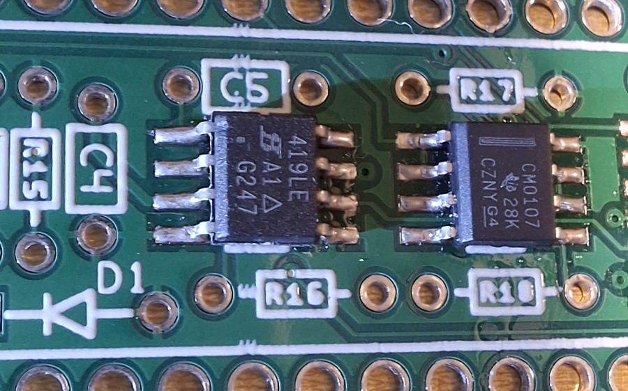

ich habe hier mal so eine bleifrei lötpaste bestellt und bin total begeistert davon!
https://www.amazon.de/gp/product/B0BLNJ ... UTF8&psc=1
Die Paste ist mit 138Grad angegeben, was für bleifreies Zinn schon sehr niedrig ist.
Einfach auf die Pads auftragen, selbst wenn nicht so genau plaziert, die Paste schwimmt zu den Beinchen vom IC!
Habe dann nach dem aufsetzen des ICs mit 350Grad Heissluft kreisend die Paste/IC erhitzt und siehe da,
das Zinn wandert automatisch zu den Beinchen!
Es wird sogar das evt. leicht schief liegende IC automatisch ausgerichtet!
Falls man zuviel von der Paste genommen hat, könnten Zinnperlen entstehen, die kann man aber gut mit etwas spitzem wegschubsen.
Die Lötstellen sehen sogar glänzend aus, im Gegensatz zum normalen bleifreien Zinn, was immer irgendwie nach Wasserschaden aussieht.
Klasse Teil!
Die Re-Schmelztemperatur, also wenn man die Lötstellen wieder neu löten möchte, ist jedoch viel höher als 138Grad.
Da sind schon 350+ erforderlich.
Das ist auch ein gutes Zeichen, bedenke, man hätte eine Platine auf der ein Bauteil sitzt, welches heiss wird.
Bei 138Grad würde es sich evt. entlöten. Dies ist aber zum Glück nicht der Fall!
Wenn die Lötpaste einige Tage an der Luft war, könnte es sein, das man zuerst ein paar cm rausdrücken muss.
Oder aber eine luftdichte Kappe auf die Spitze setzen.
Klasse Teil, diese Paste!

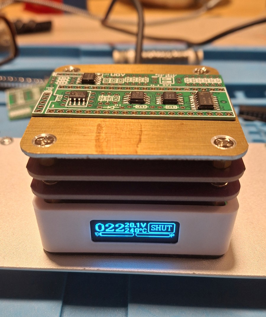

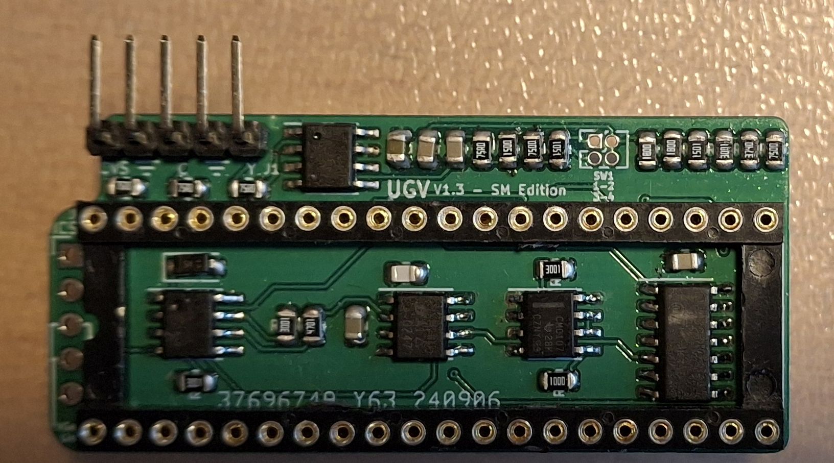

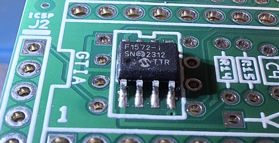

Da ich ja inzwischen öfters mal mit SMD Bausteinen zu tun bekomme und das Verlöten der Winzigteile mit einem baumstammgroßen Löteisen doch anstrengend ist habe ich mir jetzt mal bei Amazon so eine Miniheizplatte bestellt.
Ich dachte für weniger als 30 Euro kann man nicht viel falsch machen. die Platte ist zwar nur 5 cm x 5 cm groß, aber für die UGV-SMD Platine genau richtig.
Da das Gerät über die 20V eines 65 Watt USB-C Netzteils gespeist wird muss man sich auch nicht wegen nicht geerdeter 220V Metallteilen keine Sorgen machen.
Bei dieser Art billiger Chinaelektronik verzichte ich auf Geräte mit 220V Anschluss.
Heute das erste mal getestet und bin begeistert.
Bei der Dosierung der Niedertemperatur Lötpaste muss man etwas aufpassen aber mit etwas Übung klappts.
Ich muss sagen, dass mich die ersten Versuche voll überzeugt haben. Bin auf jeden Fall mit dem Ergebnis zufrieden:

wie gehst Du dabei vor?
Auf die noch kalte Platine Paste drauf, Chip in die Paste legen und dann die Platine auf den Ofen?
edelro
Beiträge: 501
Registriert: 23.08.2021 17:12
Has thanked: 298 times
Been thanked: 111 times
Beitrag von edelro »
Auf "YouTube" gibt es viele Anleitungen, da kann man sich viel abgucken ;)
zB: https://www.youtube.com/watch?v=6dF3fO4Uayc
Zuletzt geändert von edelro am 30.01.2025 12:16, insgesamt 1-mal geändert.
HOME
Beiträge: 2465
Erhard hat geschrieben:
30.01.2025 09:39
Genau so mache ich das.
Aber nicht zu viele Teile auf einmal, das wird mir zu hektisch, bin ja nicht mehr der Jüngste:
Normalerweise ist das Schöne bei der Methode, dass durch das in der Paste reichlich enthaltene Flussmittel, die Bauteile sich quasi selbst ausrichten.
Die müssen also auf der kalten Platine nicht 100% eingepasst werden. Wenn sie etwas schräg sind normal auch kein Problem.
Aber darauf verlassen kann man sich nicht. Manchmal muss man mit der Pinzette und einer ruhigen Hand etwas nachhelfen und den störrischen Bauteilen die nicht selbst in die richtige Position rutschen einen kleinen Supser in die richtige Richtung geben.
Bevor man dann die nächsten Teile in Angriff nimmt, muss man aber einen Moment warten bis die Platine wieder etwas abgekühlt hat. Sonst verläuft einem die Lötpaste zu arg.
Das A und O für einen erfolgreichen Lötvorgang ist auch die richtige Dosierung der Paste. Wenn man du viel verwendet dann entstehen so kleine Zinnkügelchen, die man zwar leicht entfernen kann, aber man darf sie auch nicht übersehen. Wenn man noch mehr Paste verwendet entstehen natürlich auch leicht Lötbrücken bei den IC-Füßchen. Aber auch das lässt sich korrigieren.
Ich versuche das mal mit meinem Smartphone heute Abend zu filmen. Kann aber nicht versprechen dass das klappt.

und wie kriegt man die Platine mit dem flüssigen Lot von der 240 Grad heißen Platte runter?
edelro
Beiträge: 501
@ Erhard
Du hast doch bestimmt auch ein Bügeleisen: https://imgur.com/YAQFcK7 :o

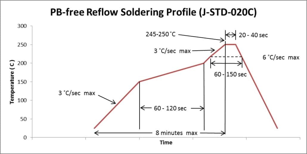

ich habe das auch mal mit meiner "Ali" Heizplatte probiert,
aber ich hatte den Controller nur bis max. 160Grad begrenzt, da der Temperaturfühler ab 170Grad Müll liefert.
Die Heizplatte hat ja eigentlich nur den Zweck zum Vorheizen, nicht direkt zum kompletten löten.
Ich konnte aber beobachten, daß die Lötpaste bereits aktiviert wurde, jedoch nicht richtig am schmelzen war, da sie ja 180+ Grad braucht.
Inzwischen habe ich jedoch ein Thermoelement welches bis ca.800 Grad messen kann, das werde ich noch einbauen.
Dann kann im Controller auch ein Lötprofil für die 180Grad Paste programmiert werden:
1.Phase: auf 120Grad aufheizen,
2.Phase: auf 150Grad zum aktivieren für 30sek. aufheizen
3. Phase: auf 200Grad zum löten für 2min aufheizen
4.Phase abkühlen lassen.

Ne, was großes hab ich damit noch nicht grlötet. Nur die UGV Pkatine. Aber da war ich echt zufrieden:
