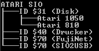

wenn ich im Bereich SIO mitarbeiten soll würde ich mir eine Umbenennung des Hauptpunktes wünschen, da ich auch SIO-Kommandos von weiteren Peripheriegeräten aufführen würde.
Dann sollte der Punkt vielleicht einfach Atari SIO heißen und die ersten Unterpunkte, die mir so einfallen würden wären "_Standardkommandos für Disk", Atari 810, Atari 1050, Happy 1050, Speedy 1050, PERCOM Block, APE, SIO2USB usw alphabetisch sortiert.
Cheers, Erhard
Beiträge: 1347
Registriert: 04.11.2021 15:52
Has thanked: 163 times
Been thanked: 433 times
Assembler Subroutinen fürs AtariWiki
Beitrag von Erhard »
mir fällt gerade ein, daß es sich anbieten könnte, noch eine Schicht (Geräteklasse <=> ID) dazwischenzuschieben.
Das sähe dann wie folgt aus (zu erweiterndes Beispiel):
