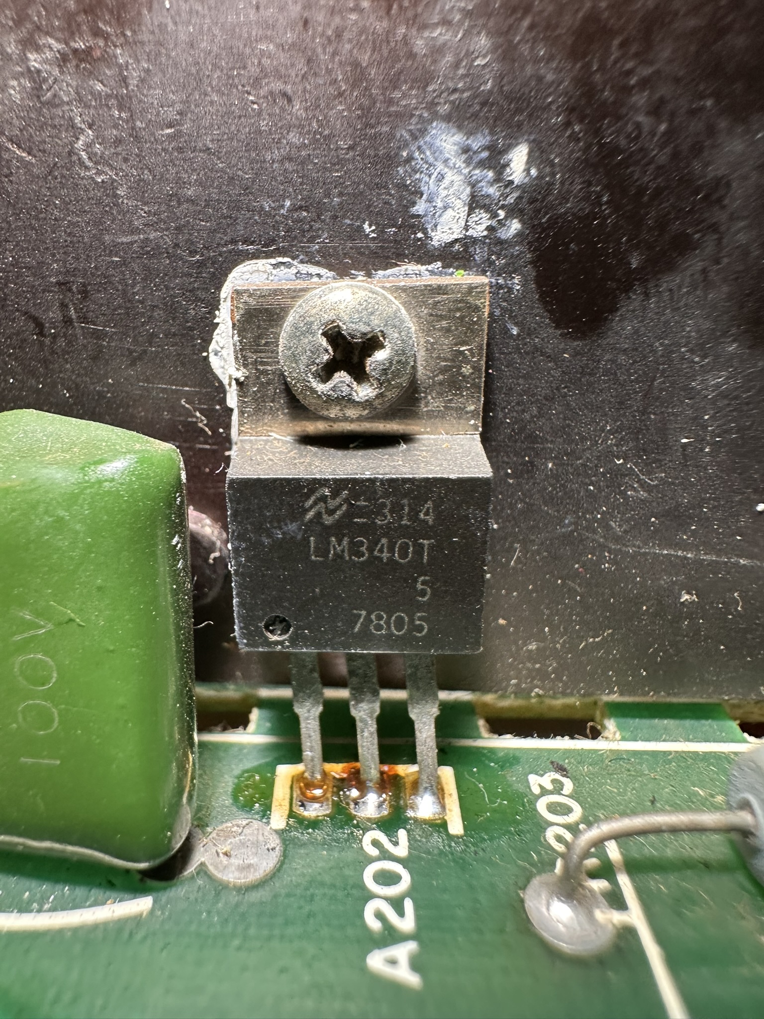

Meine Messungen haben ergeben, dass die 12V und -5V korrekt erzeugt werden.
Die -5V bei J201 PIN 01 sind somit vorhanden und auch PIN 21 bekommt 12V.
Aber, auch am 7805 (A202) wird bei mir 12V angezeigt - sollte ja ca. 5V sein.
Das ist dann wohl ein Fehlerbild wie hier:

Vielen Dank - etwas zu früh:
Ich habe einen 7805 aus einer 1050 genommen.
Hat das Messbild nicht verändert.
Habe den 7805 aus dem A800 dann in die 1050 eingebaut und der hat sich dort korrekt verhalten.
Also, zieht wohl ein anderes Bauteil den Voltwert hoch.
Hatte schon A203 in Verdacht (war stark verrostet) - habe den Modulator ausgelötet - hat es aber nicht verbessert. Voltwert geht sogar leicht hoch auf 13.8V.

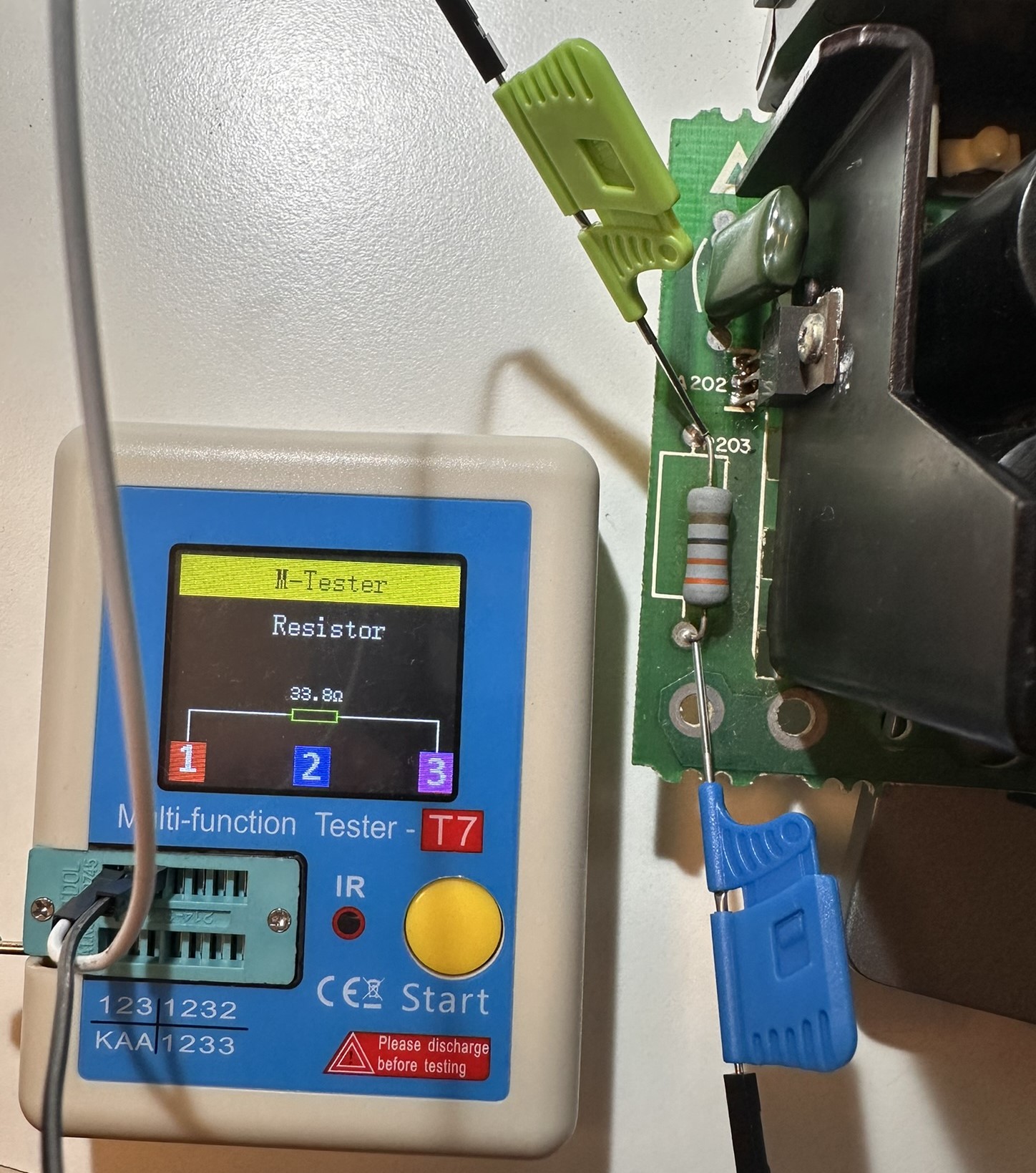

Machst du die Messungen an der ausgebauten Powerplatine?
Mess doch mal den R203 nach, das ist der 33Ohm/2Watt Widerstand über den 7805.

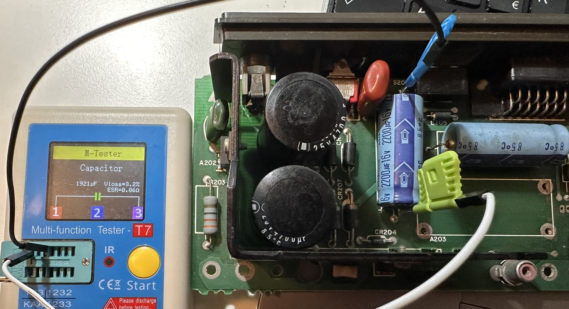

Und den C204 würde ich auch mal prüfen.

Olix hat geschrieben:
03.01.2025 21:19
Darf ich das so machen? Also, im eingebauten Zustand?
03.01.2025 21:19
Den Kondensator auch so ok? Also, im verbauten Zustand. Hat nur 1920 - statt 2200 ist das noch in der Toleranz?

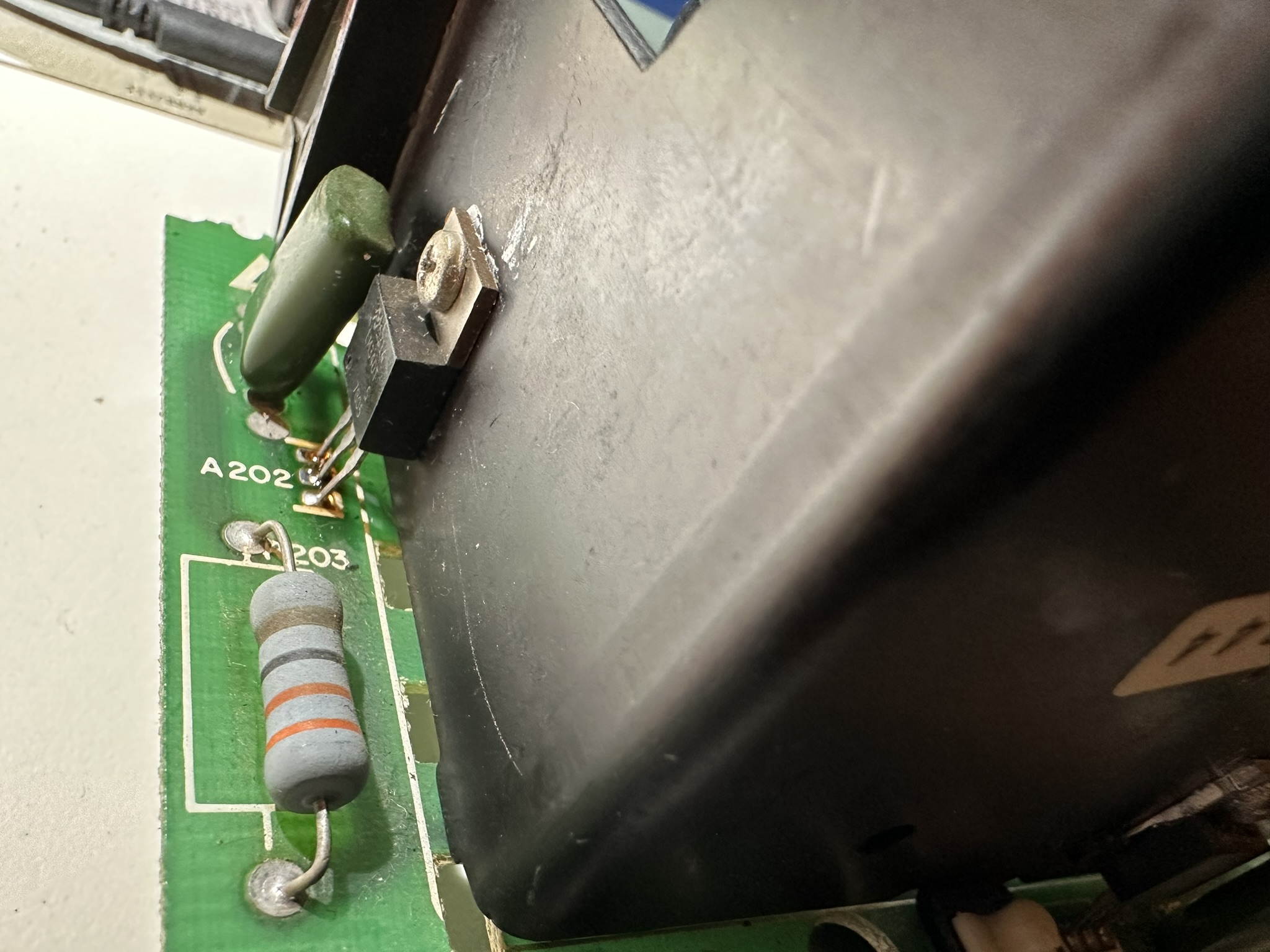

Hängt der 7805 richtig an der Masse. Also der Mittlere Pin.
Nach meinem Austausch des 7805 sieht das so aus:

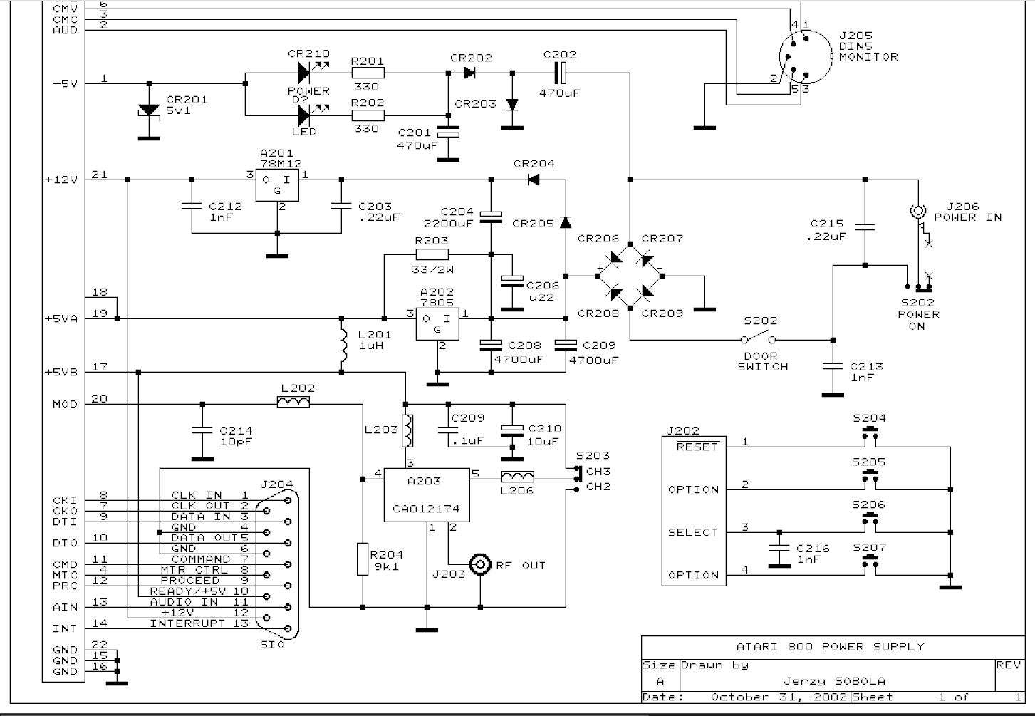

War in der Platine original ein LM340T5 drin oder ein LM7805?
In einem Schaltplan in meinem Archiv ist zumindest ein LM7805 angegeben:
Bildschirmfoto vom 2025-01-04 11-50-11.png (49.53 KiB) 5904 mal betrachtet
Zwei Gedanken:
1)

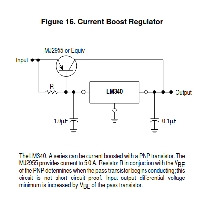

Verhält sich der 340T mit dem 33 Ohm-Widerstand über dem Ein- und Ausgang genau wie ein 7805?
Lege den R203 (33R) doch einmal hoch und schaue ob sich die Spannung dann auf 5V einstellt.
Lt. Datenblatt kann der LM340 zwar auch eine Stromspritze bekommen, diese wird aber dort mit einem Transistor realisiert:
Bildschirmfoto vom 2025-01-04 12-00-56.png (26.14 KiB) 5902 mal betrachtet
Im Datenblatt zum LM7805 ist übrigens eine identische Schaltung mit einem zusätzlichen Transistor angegeben. Die Lösung mit einem einfachen R ist dort nicht dokumentiert.
2)
Werden die 5V bei der Messung belastet?
Hänge mal eine Last (kleine 12 V-Glühbirne, Widerstand um die 5 Ohm (entspricht bei 5 V einem Strom von 1 A -> sollte der Widerstand 5 W verkraften) an die 5V-Schiene. Für eine kurze Messung sollten auch 2W reichen; ein kleiner 1/4 Watt könnte etwas knapp werden.

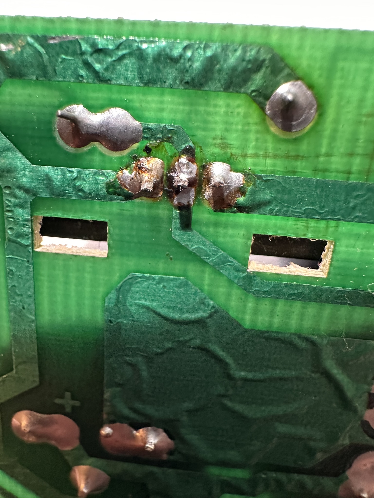

Ich habe mir einen meiner heilen A800 genommen und das Board dort gemessen.
Dort ist an J201 der PIN 18, 19 und 17 auch 12V.
Daher habe ich noch mal alle Kontakte intensiv gereinigt (der A800 war auch ziemlich verschmutzt).
Nun läuft er - es lag also an kordierten/angelaufenen PINs des J201.
Soweit alles gut.
Danke für die Eure Unterstützung
