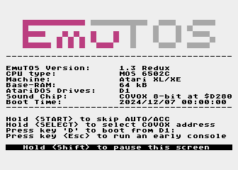

Auf dem EmuTOS-Bildschirm kann man SELECT drücken, um die Adresse für den COVOX- und den POKEY-Chip auszuwählen.

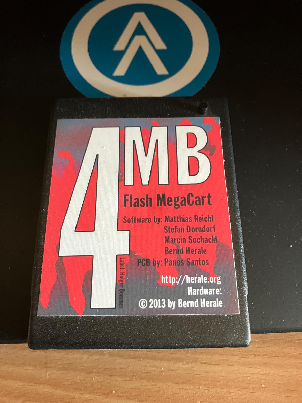

Hehe, genau, das ist alle nur Product Placement um die Absatzzahlen hochzutreiben (auf 1-2 pro Jahr oder so). Nein, tatsächlich habe ich hier vor mir eine 4 MB MegaCart von Bernd im Original die seit zig Jahren verstaubt. Die hatte ich auf der JHV 1873 (ca.) gekauft. Und mein Ziel war etwas zu haben, was genau drauf läuft. Eine 1 MB Version "for the Masses" werde ich wie oben geschrieben auch noch bastelen. Wird dann zu Lasten der Tonqualität gehen, aber das ist dann halt so.
WhatsApp Image 2024-12-26 at 14.39.42_30f84a05.jpg (181.06 KiB) 18706 mal betrachtet
