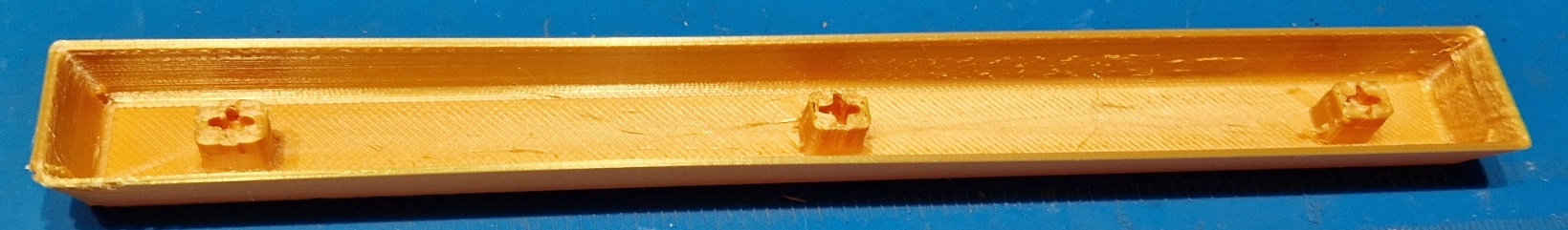

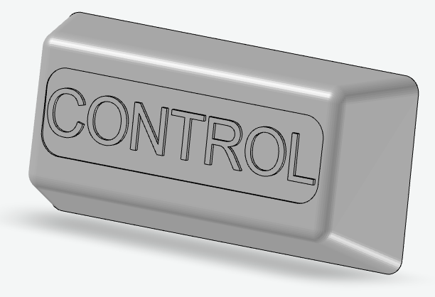

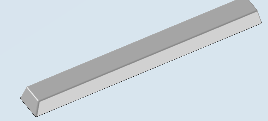

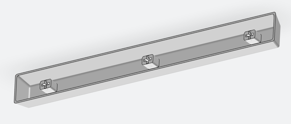

Da man mit unseren handelsüblichen 3D Druckern niemals solch eine Qualität wie die originalen Tasten hinbekommt,
habe ich mal die Space- und die Control-Taste bei JLC3DP hochgeladen.
In Resin gedruckt kostet die Spacetaste $1.11, die Control Taste $1.01 in schwarz.
Es gibt da auch FullColourResin! Damit könnte man auch die Beschriftung drucken lassen!
Allerdings kostet in Full Coulour dann die Space Taste ca. 7$ und die Control Taste 6$!
DAS ist defenitiv dann zu teuer für eine ganze Tastatur.
Wenn man aber die Schrift als Vertiefung machen würde und diese dann mit weisser Farbe füllen würde,
wäre schwarzes Resin schon ganz gut.

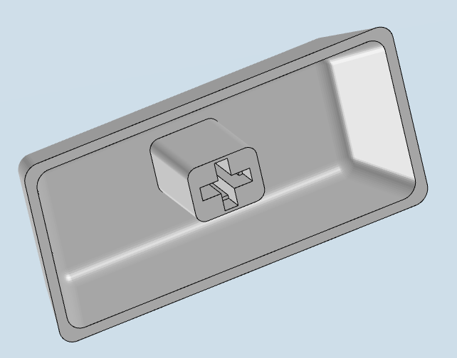

Da müsste ich erstmal ein paar Tastenkappen wie CLR-TAB-SET oder $4 mal entwerfen und dort hochladen um das testen zu können, ob das mit der Farbe auch machbar wäre. EDIT:
Passt schon ganz gut ist sitzt schön fest auf den 3 Space-Tastern!

Die Tasten sehen irgendwie alle toll aus, nur nicht original!
Da ich bislang keinen richtigen Hersteller der nach Wunsch fertigen kan gefunden habe, habe ich die Sache selbst in die Hand genommen.
Die Space-Taste ist gerade auf dem Drucker und die scheint nun auch fast final zu sein (bis auf die Farbe, aber der 600 Prototyp war ja auch orange)
(Entwurfs Qualität)

Ja, das habe ich mit 200% Geschwindigkeit gedruckt. Mir ging es erstmal nur um die Maße und ob die "Stempel" auch gut auf die MX Taster passen.
Trotzdem bin ich fest der Meinung, auch wenn es in bester Qualität gedruckt sein würde, würde es schlechter als Original aussehen.
Im Gegensatz zu den Resin-Druck von JLCPCB!

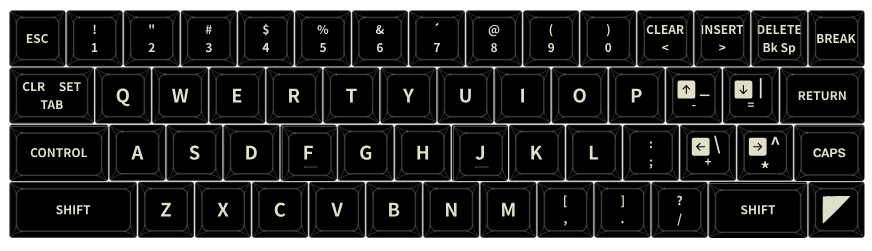

ich habe dank Jankos Tip (und seiner Vorlage (danke nochmals!) ) nun ein Set bearbeitet und werde dort einen Satz bestellen,
kostet 86$ inkl. Versand...
Die Tasten werden schwarz mit heller Schrift, durchleuchtend.
Die Space-Taste lasse ich bei JLC3D in schwarzen Resin drucken lassen.
Die Maße passen ja und ne Space-Taste die 3 Taster gleichzeitig drückt kann man mit diesen Maßen wohl nirgendwo kaufen.
Bin mal gespannt...

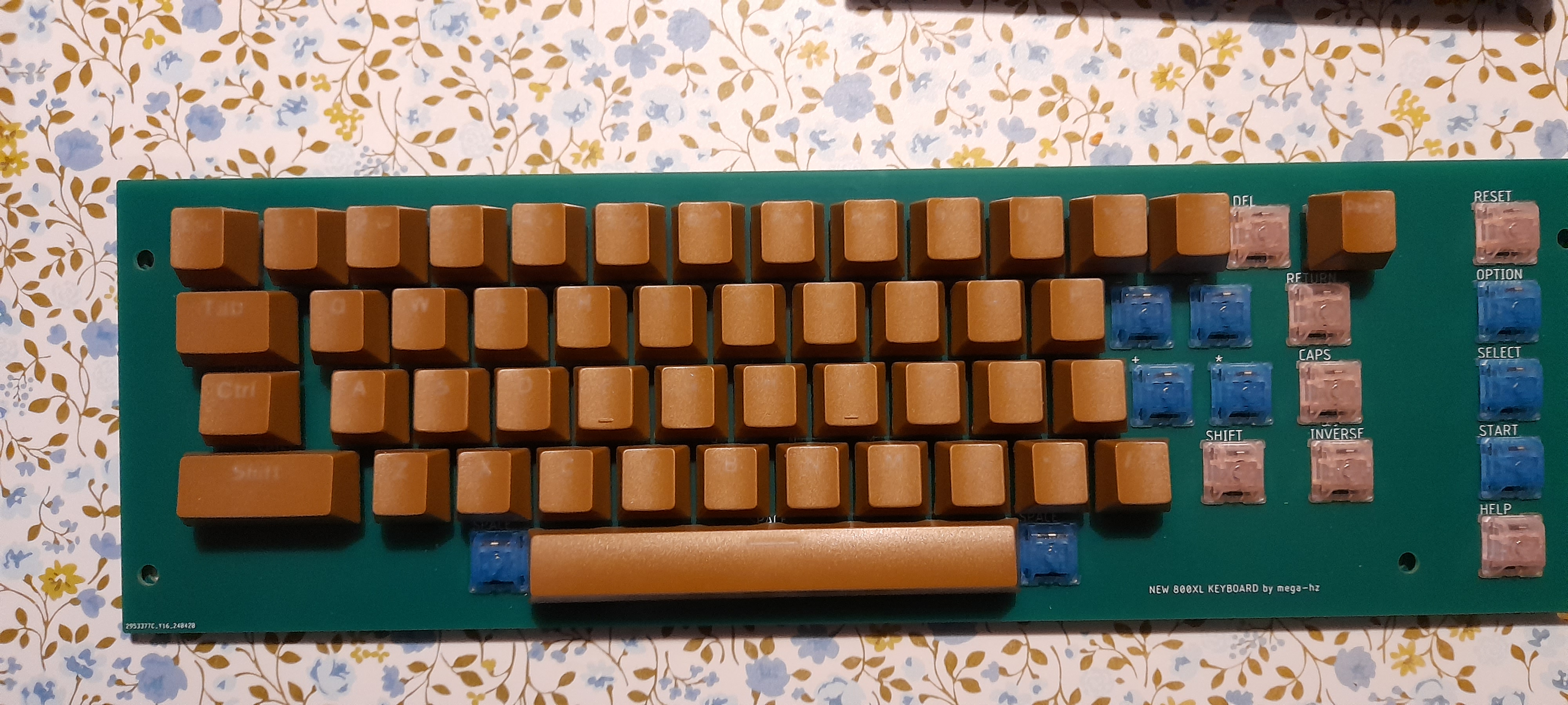

Jetzt habe ich so gut wie alle Teile zusammen. Allerdings muß die Lötarbeit noch ein bißchen warten ...
Aber ich habe mich mal drangesetzt und die Taster mit den vorgesehenen Kappen bestückt, das sieht jetzt so aus: Meine Idee, Z und Y gleich vertauscht einzusetzen, muß ich leider verwerfen, weil je Zeile die Kappen anders gewölbt sind ...
Für die Space-Taste muß ich aber noch überlegen, was am Besten ist, den ber vorläufiger Bestückung wirkt sie sehr labil ...
Auch ist ein bißchen schade, einige Sondertasten wie zB. <Cntrl> sind zwar doppelt (in Beschriftung), aber anders gewölbt, so daß ich hier nicht die komplette Brete habe, und für die rechte <Shift> habe ich gar nichts brauchbares ...

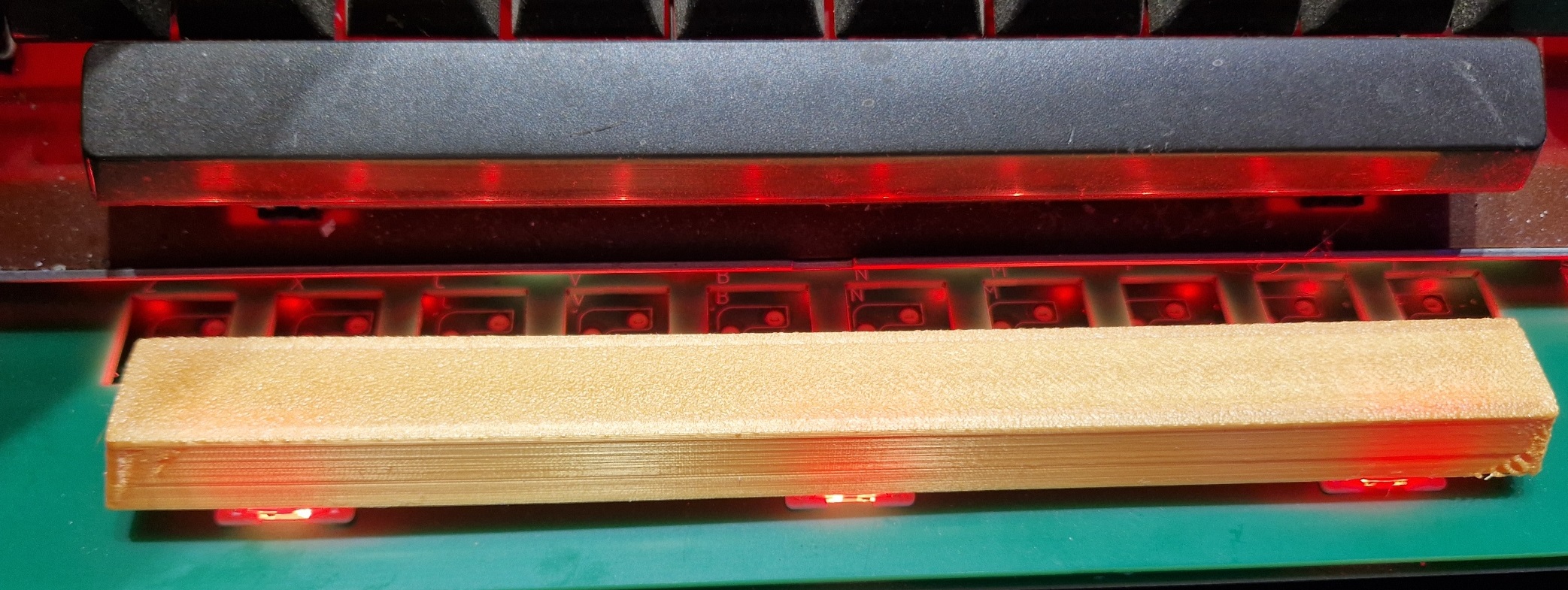

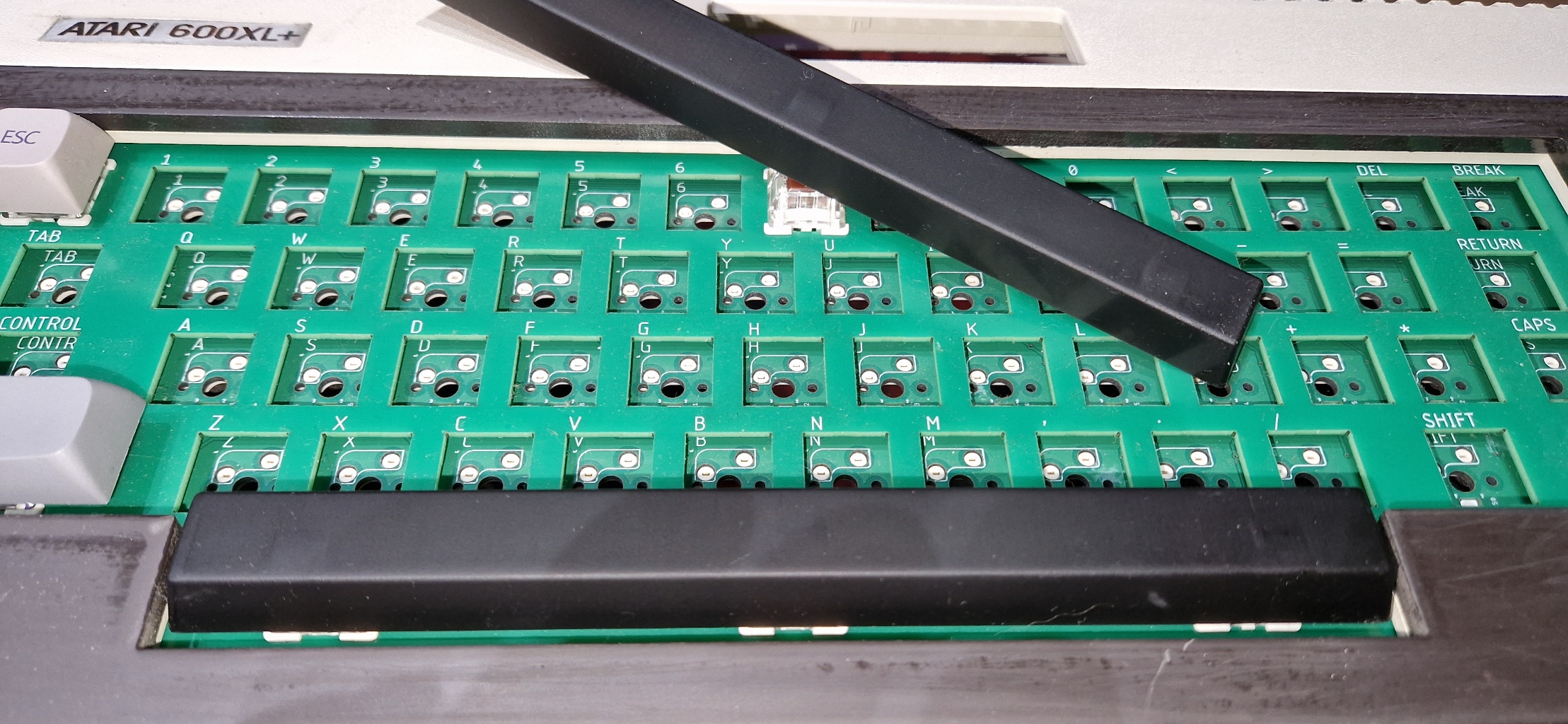

So, heute kam Post von JLC3DP mit den Space Tasten-Kappen!
Passt super, sehen gut aus!
Das Material vom 3D-Druck ist ziemlich dünn, wenn erstmal gesteckt kein Problem,
aber ich werde das noch anpassen, damit es etwas stabiler ist.
Leider habe ich noch einen Fehler im Design... Grrr. Kotz....
Die Befestigungslöcher der Tastatur-Platine sind aus unerklärlichen Gründen um ca. 3mm nach unten verschoben.
Man kann das auf dem Foto gut erkennen, das unter der Space-Taste noch ziemlich viel Luft ist.
Viel schlimmer, dadurch ändern sich ja auch die Positionen der Consol-Tasten und der LED!
Ich muss das mit dem Dremel nacharbeiten und wenn es genau passt, nochmal bei JLCPCB bestellen.
So ein Sch**ss... Unnötige Kosten.
Dieses Projekt bringt mich an die Grenzen... finanziell...
Aber wenn etwas 100%ig werden soll, hilft kein Weg drumrum, es zu machen.
Der Punkt an dem ich sagen würde "ich hör auf damit" ist längst überschritten, also weitermachen bis es 100%ig passt und jeder zufrieden ist!
Kann nur noch etwas dauern, da auch immer Kosten damit verbunden sind.

Re: Projekt NEUE Tastatur
Wenn jemand Lust zum Basteln hat,
ich hääte da noch 4 Prototypen PT1 sowie PT2 mit LEDs und Sockeln bestückt da.
Beim PT1 handelt es sich um eine nackte unbestückte Platine.
Also MX-Sockel und LEDs fehlen da.
Ausserdem ist bei der PT1 einer der 3 Taster der Space-Taste etwas versetzt.
Die Bohrungen der Befestigung dürften bei der PT1 ebenfalls versetzt sein.
Bei den PT2 sind wiegesagt die Bohrungen für die Befestigung nio, müssen per Dremel angepasst werden damit die Platine mit den Tasten mittig im 600/800XL Gehäuse sitzt. Nebenbei muss dann auch die Power-LED versetzt werden.
zu beiden PCBs PT1 oder PT2 (PT steht für ProtoTyp) sind jeweils auch eine Abdeckplatine (oder wie soll man die nennen?) dabei
in der die MX Taster einrasten.
Wer also Lust am Basteln hat, kann gerne ein Set von mir bekommen!
Jeweils 4 Stück von den PTx sind vorhanden.
Ich will dafür nicht viel haben, sagen wir mal 10€ + Porto.
Eine Idee um Kosten zu sparen und es vor der erneuten Bestellung auszuprobieren:
Ich werde schauen, daß ich eine 1.5mm dicke schwarze Kunstoffplatte bekomen kann,
dann auf die CNC Fräse an der auch ein Laser montiert ist.
Dann die Umrisse der "Platine" mit ihren Bohrungen auslasern und danach versuchen diese in ein 600XL Gehäuse einzubauen.
Wenn das dann passt, kann ich bestellen, bin aber vor bösen Überraschungen erstmal geschützt.
