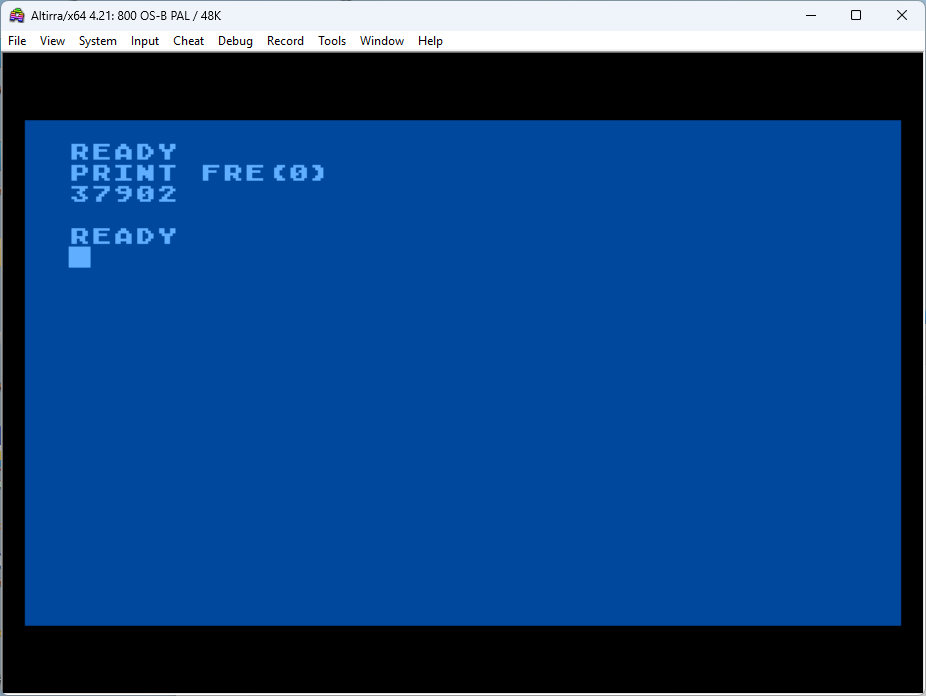

BASIC Modul rein und dann:
print fre(0)
13326 = 16K
37902 = 48K
Screenshot 2024-11-20 104305.png (21.32 KiB) 8093 mal betrachtet
