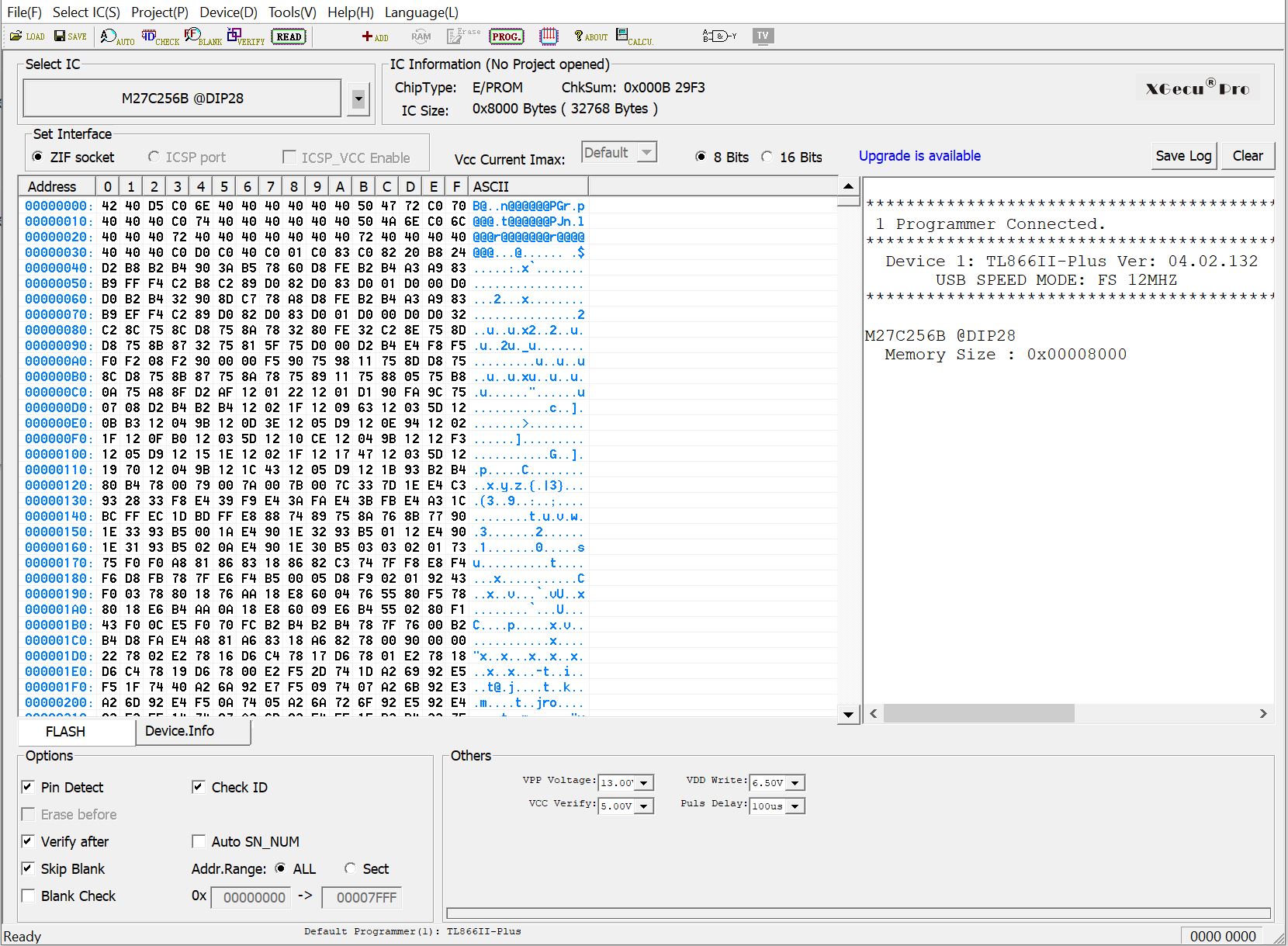

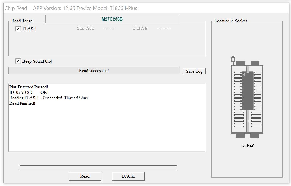

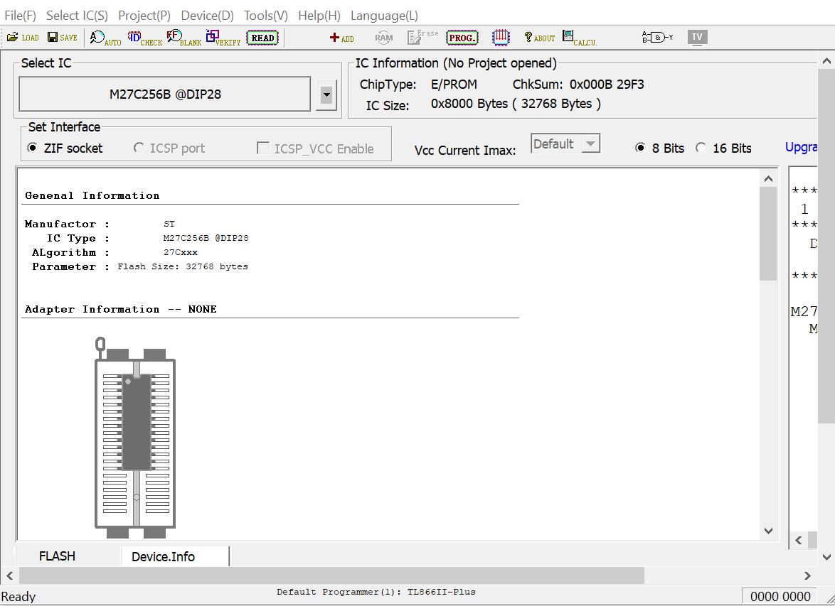

Hier ein Beispiel: Auslesen eines EPROM´s Typ "ST 27C256B":
XGEXCU Pro A.JPG (409.01 KiB) 6496 mal betrachtet
XGECU Pro 00.JPG (105.79 KiB) 6496 mal betrachtet
XGECU Pro 01.JPG (58.21 KiB) 6496 mal betrachtet

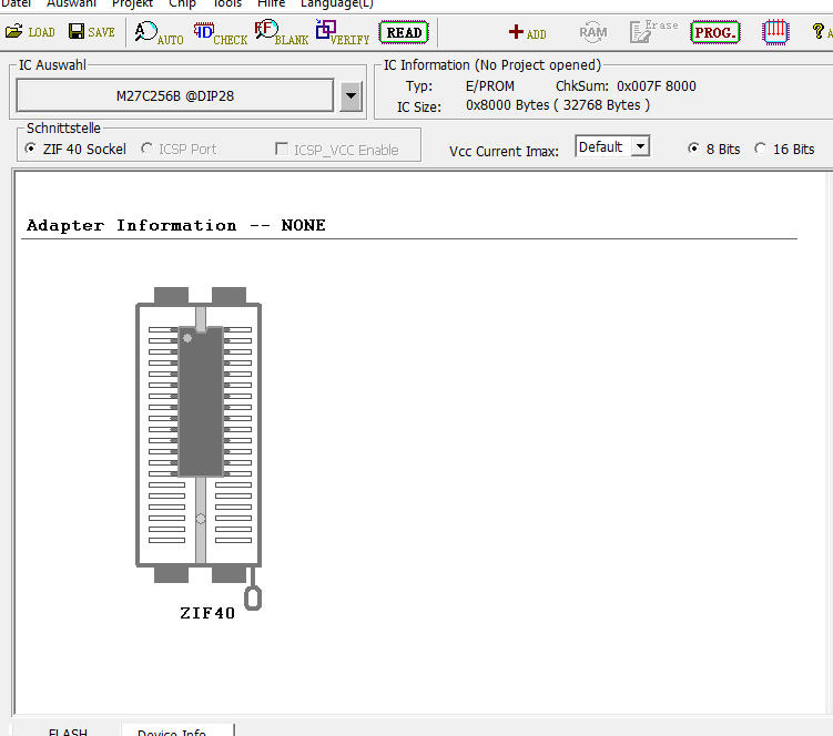

Was ich sehr komisch finde ist, dass die Device.Info bei mir genau andersrum angezeigt wird, als bei Dir Andre.
Ich habe mal den gleichen Typ genommen wie bei Dir.
Hier sieht es so aus:
Re: Frage: Auslesen von ROMs
Sehr seltsam,
dann versuch es mal, den EPROM so zu stecken, wie ich es gemacht habe, normalerweise (Faustregel) ist "PIN 1" immer am Hebel.

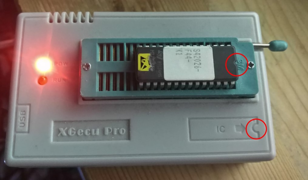

Auf dem Gerät, relativ schlecht zu sehen, ist ein Symbol, dass zeigt, dass die Kerbe vom IC entgegen dem Hebel sein muss.
Habe ich vielleicht einen neuere Revision?
Auf jeden Fall bekomme ich überhaupt nichts, wenn ich es so mache wie bei Dir.
Stecke ich wie das Symbol zeigt, bekomme ich Daten ausgelesen.
PIN Prüfung muss halt aus sein.
Jetzt müsste ich mal prüfen, ob das was ich gelesen bekomme auch wirklich der richtige Inhalt ist.
Am Besten mal ein Vergleich mit einem ROM das bereits im Internet existiert.

Hier so siehts bei mir aus:

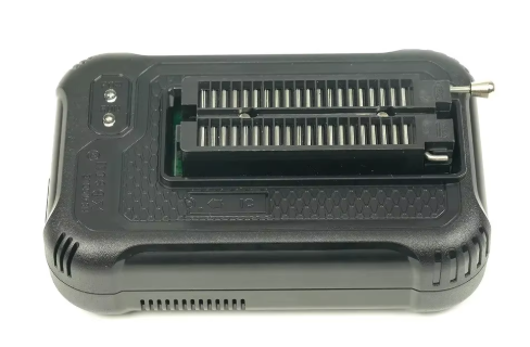

Meiner sieht übrigens so aus:
EDIT: So sieht der auch auf der offiziellen HP aus: http://www.xgecu.com/en/
Frank
Beiträge: 2507
Has thanked: 383 times
Been thanked: 1861 times
Das dunkle Modell ist der neuere "T48", das helle Modell ist dessen Vorgänger der "TL866 II"
Hatte früher auch den TL866II und danach den T48. Und mir ging es genau so. Ich war zunächst auch etwas irritiert, dass am T48 die ICs genau andersrum eingesetzt werden müssen.
