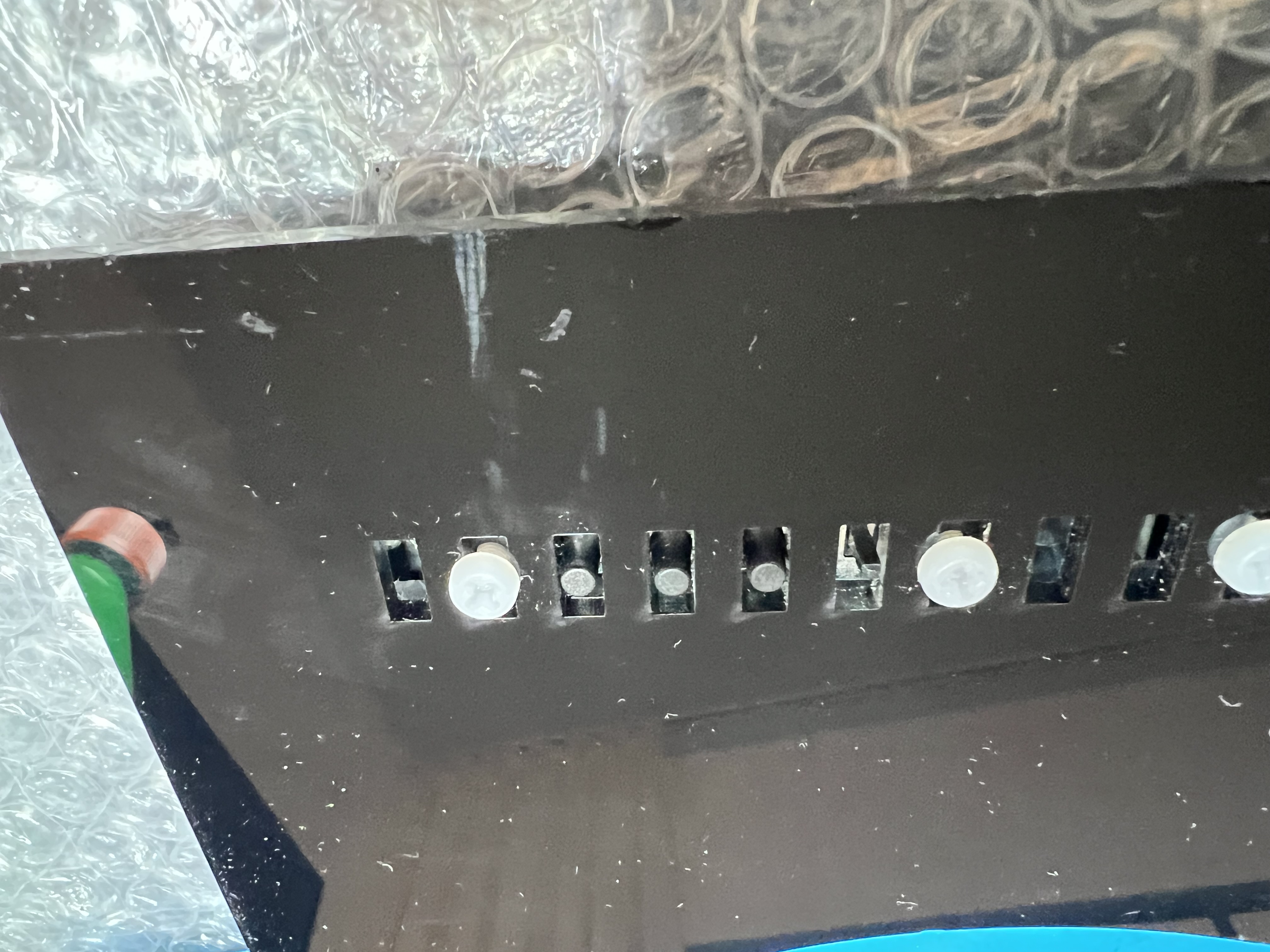

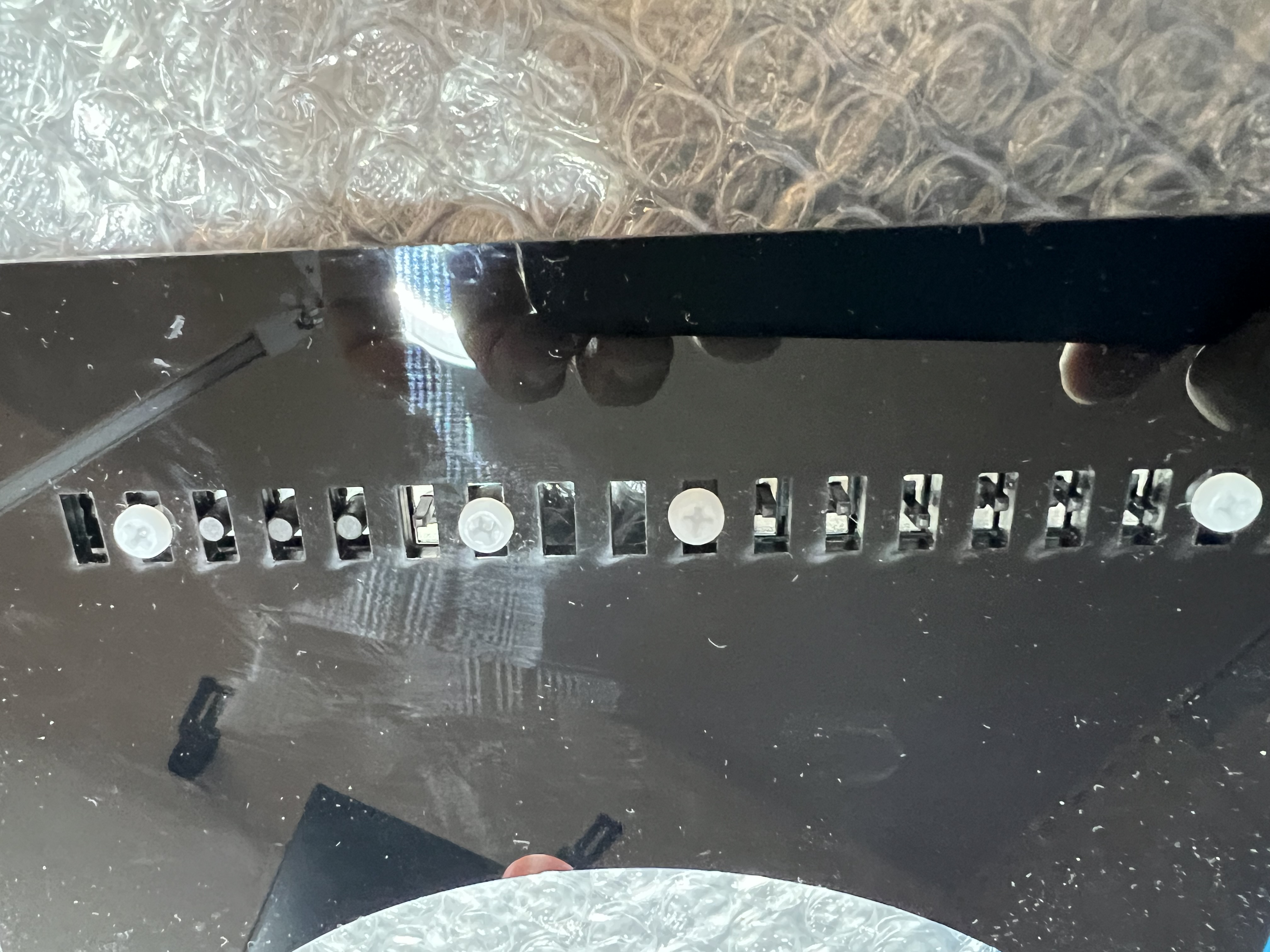

Re: Sammelbestellung: 600XL Plexigehäuse
Olix hat geschrieben:
05.11.2024 19:56
@andY: Ein Satz der Tasten/Schalter Platinen ist auf dem Weg zu Dir. Ich habe dir für die Befestigung Abstanzbolzen in 3 Längen beigelegt (4, 5 und 6mm). Da ich nicht wei
ss wie stark die Rückwand ist.

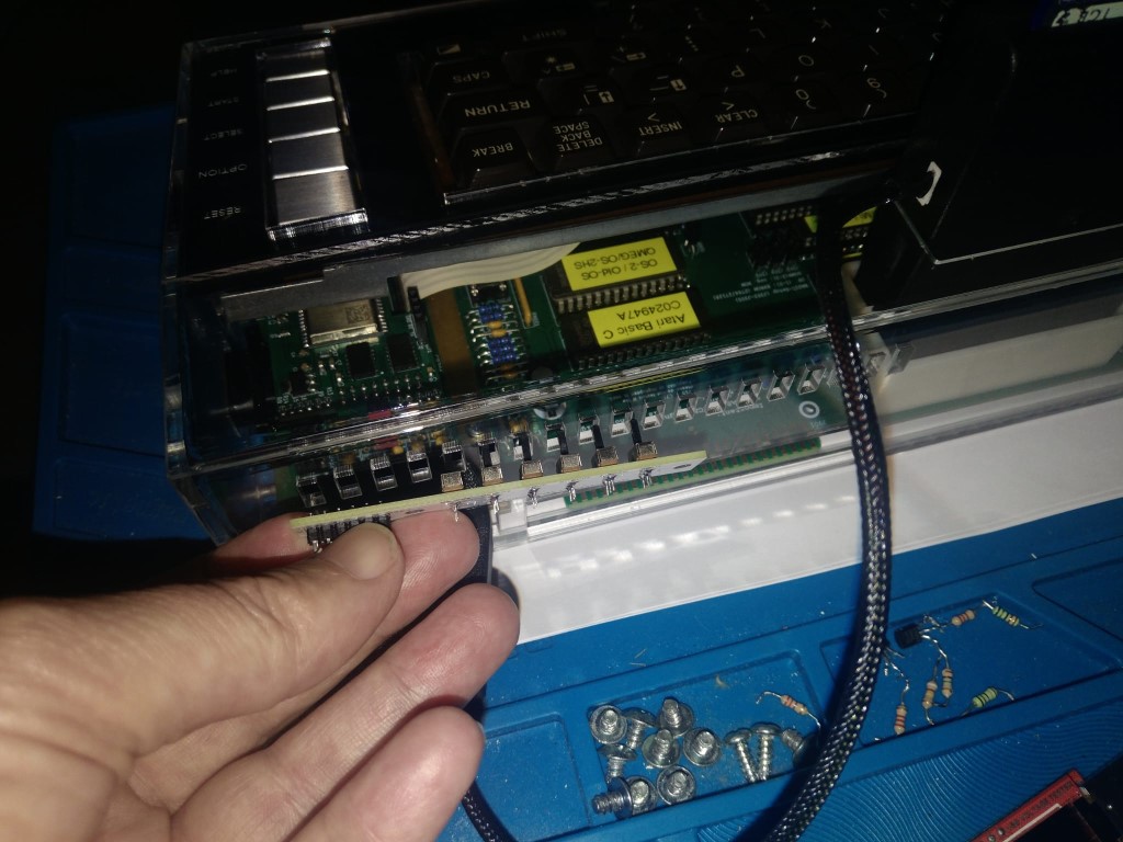

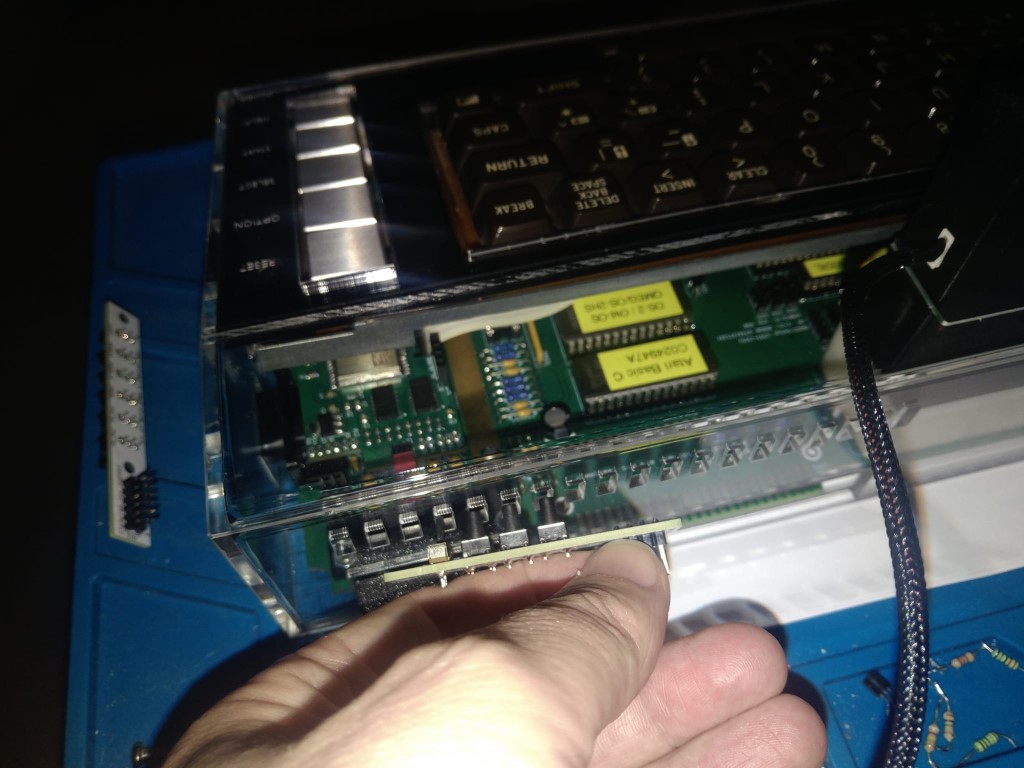

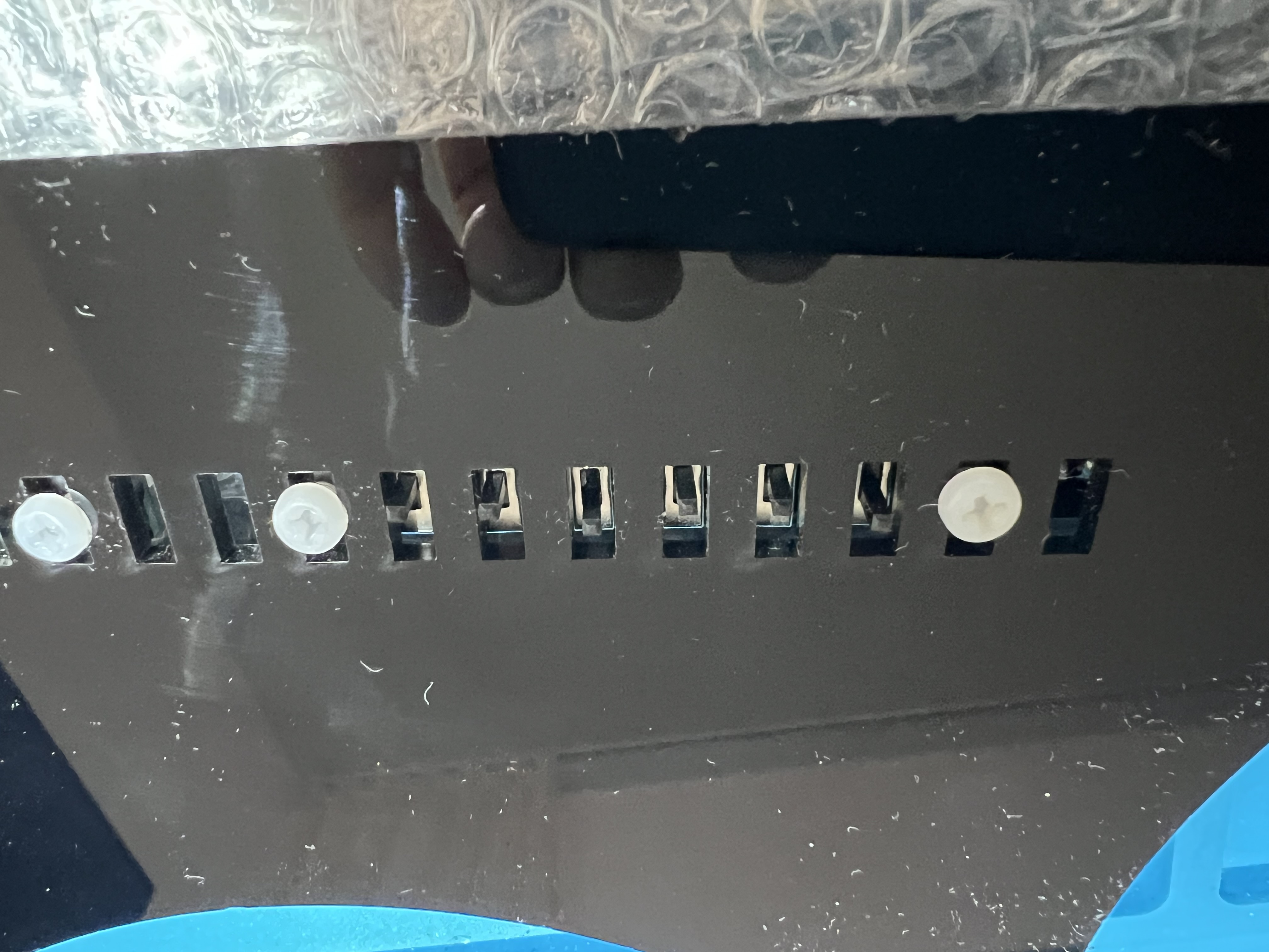

Hi Olix,
ist alles heute super angekommen! Vielen Dank nochmal dafür :) !!!!
Habe es gleichmal getestet gerade, aber leider ist das Raster der Schlitze enger als beim Original, d.h. die Schalter/Taster passen da nicht durch...
Da müsste sich dann Knut nochmal dransetzen und das für die 2. Charge korrigieren...

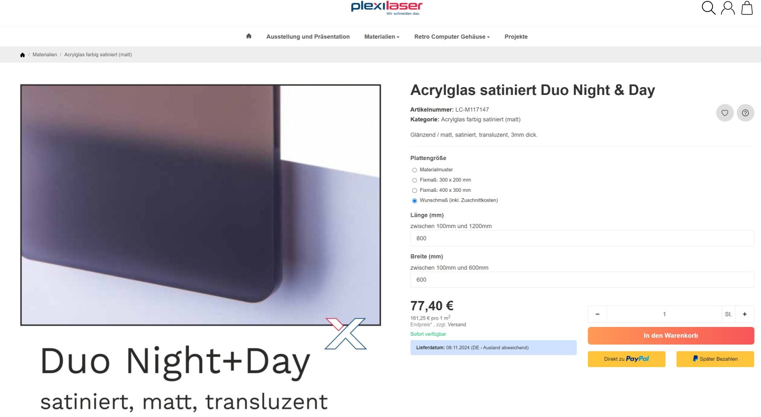

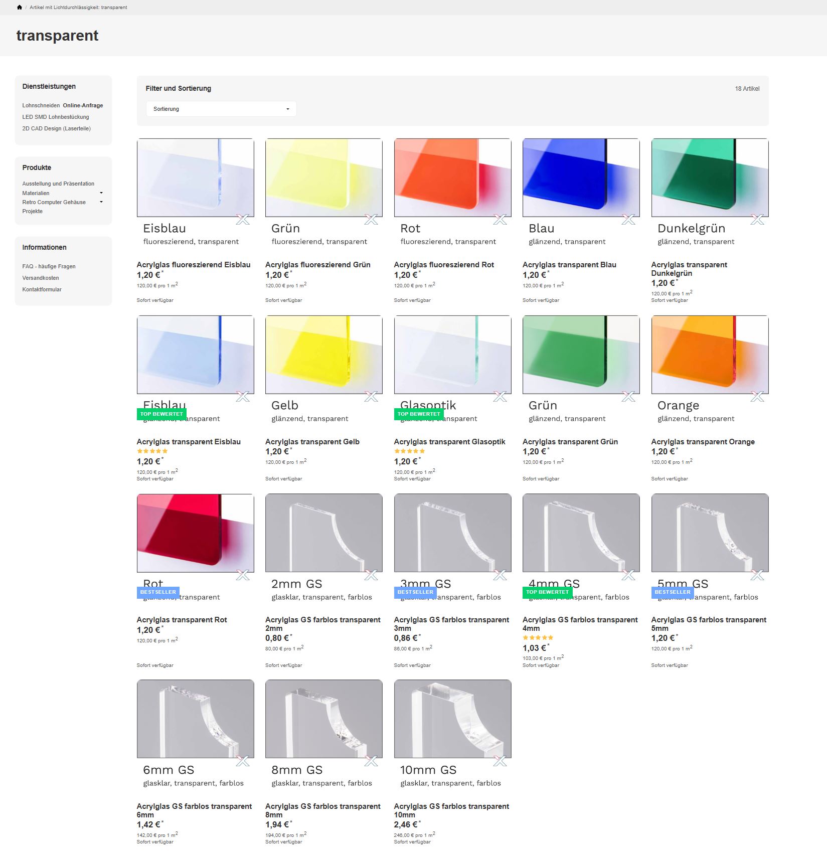

So habe mal bei Plexi geschaut.....
Das Einzige, was er so in etwa in dem "Braunton" hätte wäre :
Acrylglas satiniert Duo Night & Day
Das ist aber eher so wie Milchglas, also so Semitransparent und kein Klarglas, nennt sich "Glänzend / matt, satiniert, transluzent".....
Preis wären 77,40€ für eine 800x600mm Platte...
Allerdings ist die Platte nur 3mm dick, wobei ja beim Prototypgehäuse auch nur die Bodenplatte 8mm dick ist, oder?
Evtl. könnte man ja eine farblose, transparente Bodenplatte in 8mm nehmen und den Deckel dann als 3mm in diesem Braunton?
Plexi Material (1553 x 852).jpg (119.03 KiB) 39877 mal betrachtet
Ansonsten hat er noch diverse andere Farben in "Transparent" allerdings kein Braunton...
Plexi Transparent.JPG (235.79 KiB) 39877 mal betrachtet
Aber so richtig ist das nichts, finde ich.....

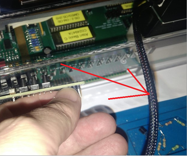

@ andymanone
boah! Geslievte Kabel. Gute Idee. Wo hast Du das Material her, welcher Größe und was hast Du innendrin verarbeitet (Flachbandkabel entflachbandet?) ?

08.11.2024 13:04
hilf mir mal auf die Sprünge, ich kann dir gerade nicht ganz folgen
ich meine das hier:
Das sieht auf dem Foto so aus, als wären die Strippen zum externen Bedienelement geslievt worden ...
Warum sollte es aus dem Rechner rausragen, wenn es nicht unter der Hand durch zu der kleinen Platine geht :-)

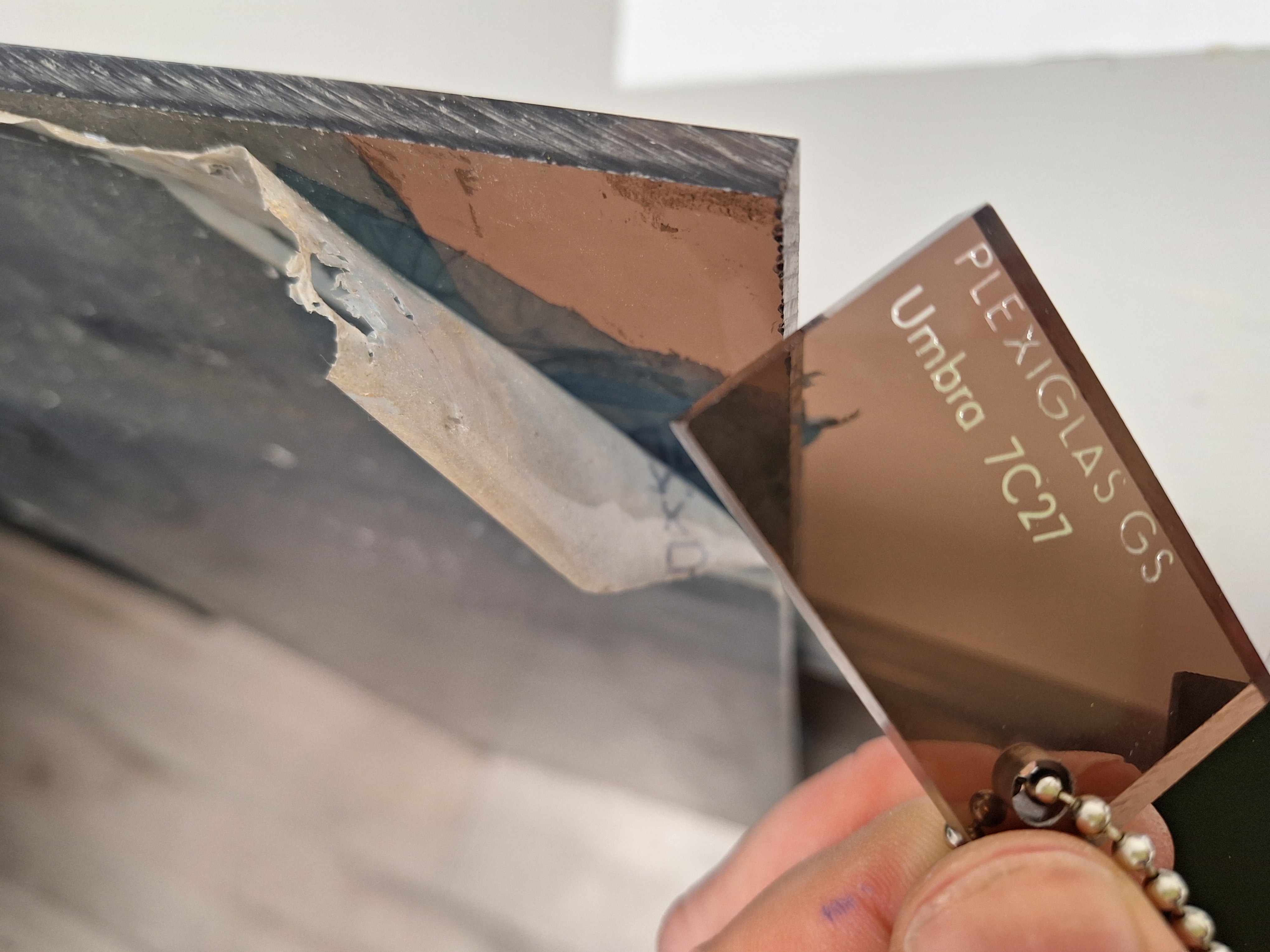

Aktuelles zum Gehäuseprojekt:
1. Die Änderungen sind soweit eingelastet. Ich werde vorab ein Probestück bekommen, um die Passgenauigkeit der gelaserten Schlitze für das Tastenboard zum internen Fujinet zu testen.
2. Ich habe den Hersteller für das braune Acryl (Muster, siehe Foto) bekommen. Ich habe schon Kontakt aufgenommen und versuche das dickere Acryl in kleinerer Charge/Größe (anstelle 2m x 3m) zu bekommen. Das ist zwar im Flächenpreis teurer, aber bedeutet geringere Vorinvestition.
3. Er wird uns im Preis auf 105,- entgegen kommen. Die anteilige Umlage für das vorinvestierte braune Acryl (Überschlägig € 10,00) kommen da noch dazu.
4. Weitere Preiszusage wollte er nicht machen, da der Zusammenbau und das Verkleben immer noch in Handarbeit erfolgt. Ich musste dann zusagen, die "Fummelarbeit" mit den Haltern für die Modulschachtdeckel selbst zu übernehmen, sonst hätte die Firma noch eine Vorrichtung bauen müssen und es wäre ein weiterer Arbeitsschritt. (Hintergrund: in die Halter müssen 2mm breite Schlitze zur Aufnahme der Achsen für die Klappdeckel gefräst werden. Bei den bisherigen 3 Gehäusen hatte ich das zu Hause mit einer kleinen CNC Fräse gemacht.)
Ich bräuchte bitte noch die feste Zusage der bisherigen Interessenten, dann würde ich der Firma das "Go" geben, vorausgesetzt die Schlitze im Probestück passen!

kgo hat geschrieben:
19.11.2024 21:53
Habe heute das Schlitzmuster bekommen. Ich würde sagen: passt!
Um Missverständnisse zu vermeiden: Das hier ist nur ein Muster zum Passprobe der Schalter-/Tastenplatine. Dazu wurde ein Reststück verwendet, dass rein zufällig schwarz war.
Die Gehäuse kommen wie geplant aus transparentem Acryl mit einer braun getönten Platte über der Tastatur!
