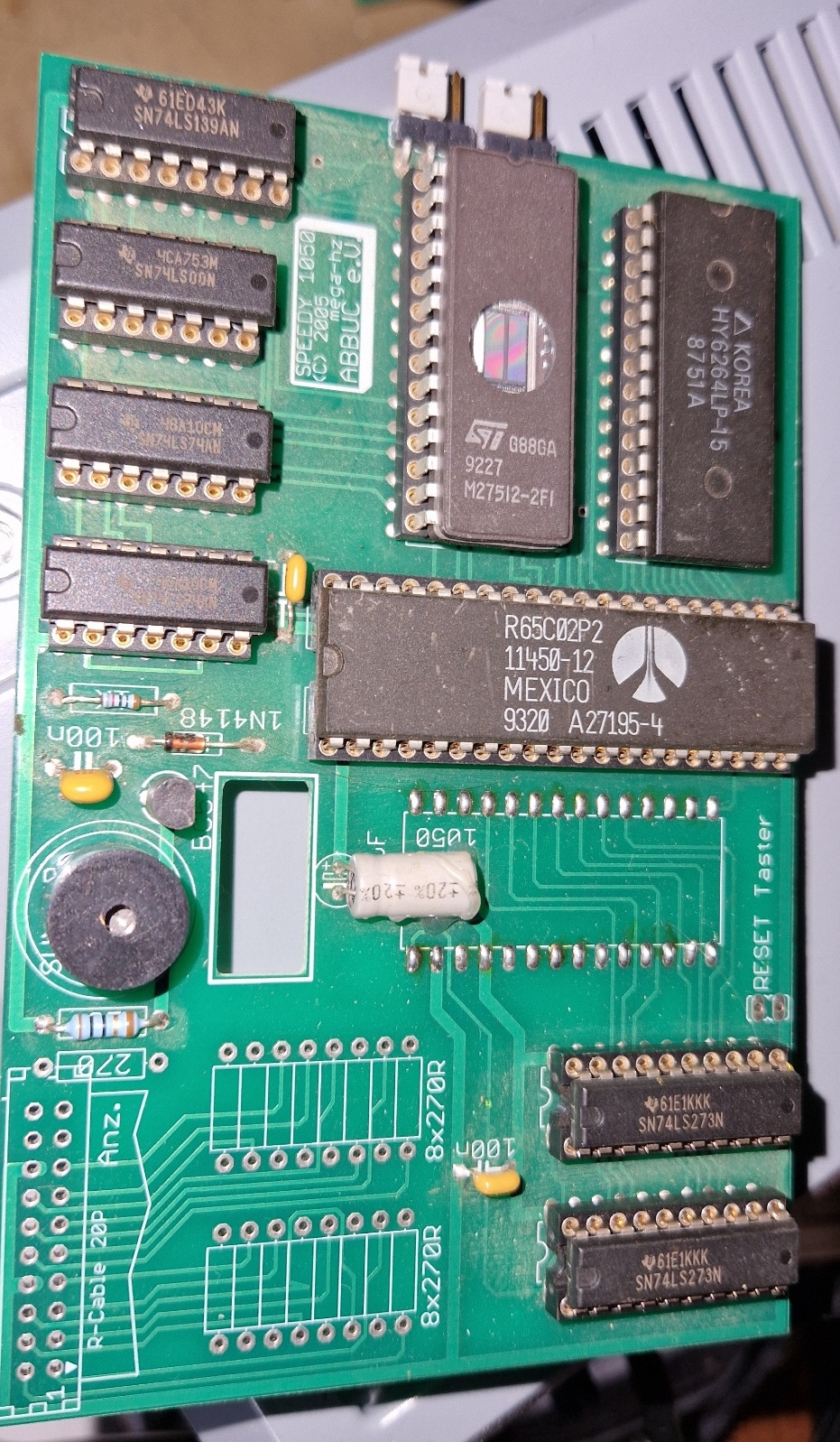

L.R.k.S. ... Ich hätte auch gerne 'ne Trackanzeige nachgerüstet. Für die Speedy hätte man ein nachrüsten können, aber fürs HSB suchte ich vergeblich. Hat jemand eine Idee, wie bzw. wo man Sigale abgreifen kann?

meinst Du mit HSB die Happy?
Falls ja, die kenne ich nicht so gut.
Weiss nicht, ob es die je mit Trackanzeige gab.
Es reichen dafür nicht nur irgendwelche Pins, das OS der Floppy muss die Trackdaten für die Anzeige auch erzeugen.
Aber ich hätte da noch ein paar neue Speedy 1050 TDS da, die Trackanzeige müsstest Du aber selber verkabeln. (2x 7Segment Anzeigen + 3 LEDs für Density).

Ich vermute mit HSB ist das High Speed Board von Irata gemeint (ein Happy Klon). Wie man da eine Trackanzeige einbaut weiß ich aber auch nicht. Vielleicht weiß da @GoodByteXL mehr, der hatte so einige Happy Klone.

Es gab Happys mit Trackanzeige. Aber nicht offiziell. Ich sag mal so, derjenige der sie erstellt hat war in den letzten Jahren oft auf der JHV, kennt sich sehr gut mit der Elektronik unserer Rechner und Laufwerke aus und ist ein Landsman von mir. Vorname vier Buchstaben, wovon nur drei unterschiedlich. Der Name kommt auch in Deutschland vor, aber selten und wird dann mit drei Buchstaben geschrieben, dafür aber mit den gleiche drei unterschiedlichen Buchstaben wie in NL.

Hört sich an, als wenn das Nachrüsten am HSB sehr Aufwendig sein wird auch ob dem Umstand, Infos zu erhalten.
Was soll die Speedy denn kosten? Und evtl. eine Mega Speedy?

Mega Speedy sind das nicht,
eher 1:1 Kopien der originalen Compy Shop Speedy mit dem Unterschied, daß
dort 2 Jumper drauf sind um 4 OS schaltbar zu machen.
49€/Stück.

Hast Du noch die Dokumentationen dazu insbesondere, wie die Anzeige verkabelt werden muss? Müssen dafür auch noch die Widerstände bestückt werden? Welche OS-se sind da auswählbar?

Ja hab ich, die Widerstände sind 270 - 470 Ohm je nach Anzeige und Helligkeit.
Die 4 OSe sind:
Speedy mit BiboDos,
Speedy mit HSS Kopierer,
Speedy mit F2000
und original 1050 OS (glaube ich, weiss nicht mehr genau)
Eine Super Beschreibung rund um die Speedy gibts übrigens hier:
https://www.mia-net.org/speedy.html
