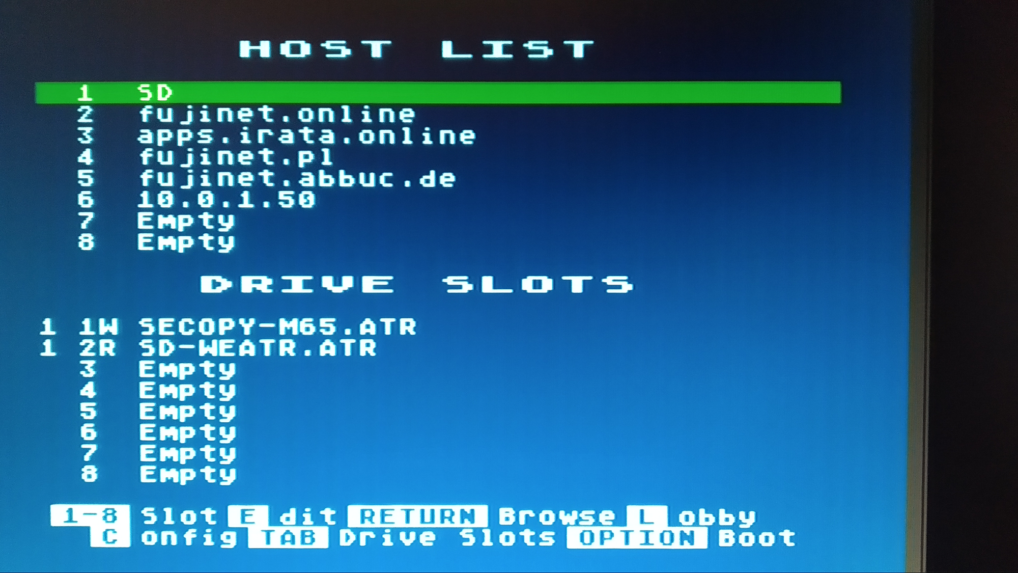

Ich hab das mal per Foto einzufangen versucht (130XE mit gutem Bild via S-Video per DVI-D)
Der XE ist über ein handgeschnitztes 50cm 3-adrig getrennt geschirmtes Kabel (DIN-5 to SCART) angeschlossen.
