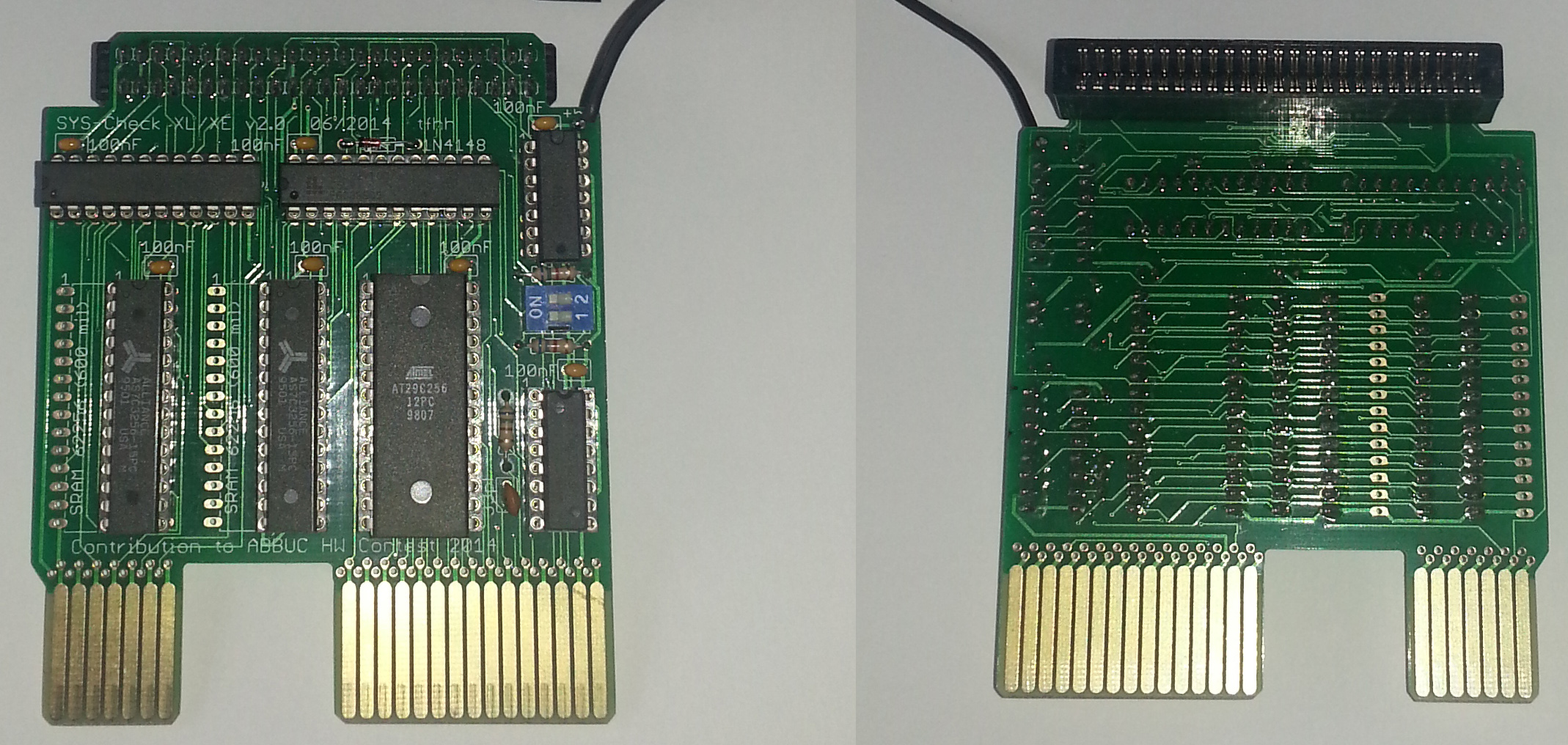

wie dem einem oder anderen bekannt ist, ist die aktuelle Sys-Check Firmware bereits 8 Jahre alt und das es keine Neue gibt, liegt nicht daran, daß ich keine Lust habe, sondern schlichtweg keine Zeit. Wie bei vielen hat das "Real Life" mir die letzten Jahre ordentlich viele Knüppel zwischen die Beine geworfen und mit dem Reparaturservice, Hardware bauen und entwickeln bin ich ausreichend ausgelastet. Einige meiner Projekte und Ideen liegen seit Jahren auf Eis, was mich etwas frustriert, aber so ist das nun mal.
Ich suche daher auf diesem Wege jemanden, der sich um die Sys-Check Diagnose-Firmware kümmern könnte. Was dazu nötig ist:
- Zeit
- Assembler-Kenntnisse
- Echte Hardware
- Sys-Check XL/XE (gibt es gratis von mir)
Die aktuelle Firmware wurde auf WUSDN entwickelt. Ich weiß aus dem Kopf nicht mehr, welchen der Cross-Assembler ich genutzt habe, aber ich nutze nur wenige Spezialgeschichten, eine Anpassung an Deinen Lieblings-Assembler ist leicht. Ich habe den aktuellen Source relativ gut kommentiert, vor allem was die Verknüpfung mit der Hardware angeht. Natürlich stehe ich jederzeit für Fragen bereit.

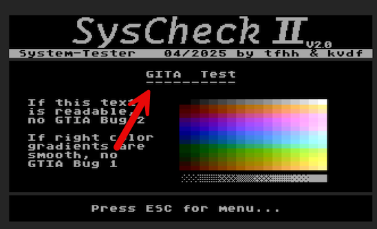

Ja, sieht man. Aber um den klassischen GTIA-Fehler sichtbar zu machen, langt (in BASIC) ein Graphics 9 und 16 Balken mit je einer Helligkeit senkrecht dargestellt. Ist der GTIA ok, sind es eben 16 Helligsstufen. Wenn nicht, dann isser kaputt und muß mit der Fix-Schaltung korrigiert werden.

Dinge wie Defekter GTIA läßt sich im laufenden System leicht mittels Software oder ein Basic-Einzeiler prüfen, viel wichtiger ist es, bei nicht startenden Rechnern eine Analye zu haben, wo der Schuh drückt.

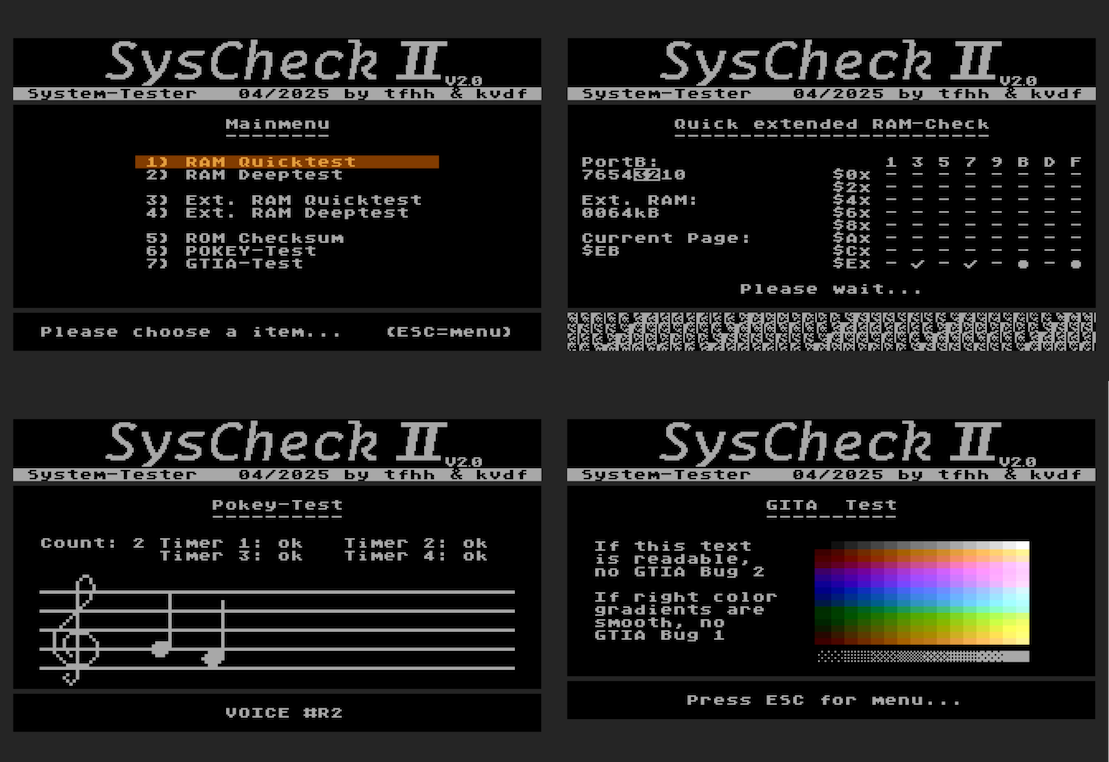

1. Komplett neues, ansprechendes Menü-Design
2. Testet auch 16 KB Rechner (Atari 600XL) anstandslos
3. Führt künftig direkt einen Schnell-Test aus, der optionale Deep-Test kann ausgewählt werden, wenn der Schnell-Test ok war
4. Sound kann geprüft werden
5. Externer (erweiterter Speicher) via PORT-B kann ebenfalls geprüft werden (auch hier ist ein Schnell-Test und ein Deep-Test möglich)
6. Betriebssystem-ROMs und Basic-ROMs werden künftig auf korrekte Prüfsummen getestet
Der im Menü zu sehende "Controllertest" ist zur Zeit noch ohne Funktion. Hier arbeite ich noch an einer separat erhältlichen Prüfhardware (ähnlich dem CPS Super SALT Testsystem), die dann an SIO und den Joystickports gesteckt wird und ein Prüfen der SIO und der Joystickports (Ein-/Ausgabe) ermöglicht. Das kommt irgendwann im Laufe des Jahres.
Bitte - testet die neue Firmware auf Fehler und Ungereimtheiten und, wenn ihr etwas gefunden habt, bitte hier schreiben. Wichtig! Es ist eine GENAUE Angabe nötig, in welchem Rechner mit welchen Erweiterungen (falls vorhanden) ihr geprüft hat. Bei Erweiterungen wie der Ultimate 1 MB bitte auch verwendetes BIOS und Versionsnummer bekanntgeben. Ansonsten ist es sehr schwer, die genannten Fehler zu reproduzieren.
Nochmals meinen herzlichsten Dank an Janko, der hier ganze Arbeit geleistet hat!

Hier eine paar Screenshots:
Im Menü navigiert man entweder mit SELECT, OPTION und START oder mit den Tasten 1-9 (je nach Möglichkeit).
Bei den langen Speichertests, Sound-Test und GTIA-Test kann man mit ESC bzw. OPTION wieder ins Menü (Taste muss ggf. gehalten werden).

Habe heute die Beta Firmware in meinem 2.1 Board aufgespielt. (Also 2.1 funktioniert definitiv)
Wusste gar nicht mehr wie klasse das Flashprogramm war ... Daumen hoch dafür!
Screenshot 2025-04-25 115255.jpg (77.07 KiB) 65337 mal betrachtet
Und noch mehr Daumen hoch für die neue Firmware. Hat Janko und Jürgen echt super gemacht.
Auf die schnelle keine Probleme gefunden, werde aber noch ausführlicher testen.
Ich mochte das Sys-Check schon von Anfang an. Aber mit den neuen Funktionen und der neuen Optik nochmal ein toller Mehrwert!
Ich freue mich auch schon riesig, wenn das Testmodul dann noch um die externe Prüfhardware für die Controller Tests erweitert wird.
...weiter so und vielen DANK

Ich habe soeben die neue Firmware geschrieben und alles ausprobiert.
Ist ja bombastisch! Sogar mit Stereo-POKEY.
Der Speichertest für erweiterten Speicher erkennt allerdings nur die Hälfte meiner 1 MB Newell.
Hier mal die Seitenfolge:
01 03 05 07 09 0b 0d 0f
21 23 25 27 29 2b 2d 2f
41 43 45 47 49 4b 4d 4f
61 63 65 67 69 6b 6d 6f
81 83 85 87 89 8b 8d 8f
a1 a3 a5 a7 a9 ab ad af
c1 c3 c5 c7 c9 cb cd cf
e1 e3 e5 e7 e9 eb ed ef
(0x, 2x, 4x und 6x werden nicht erkannt)
Allen die daran gearbeitet: extremsten Dank!

Ich berichte auch mal einen Fehler 8-)
Oh man... GITA?? GTIA wäre wohl besser :lol:
