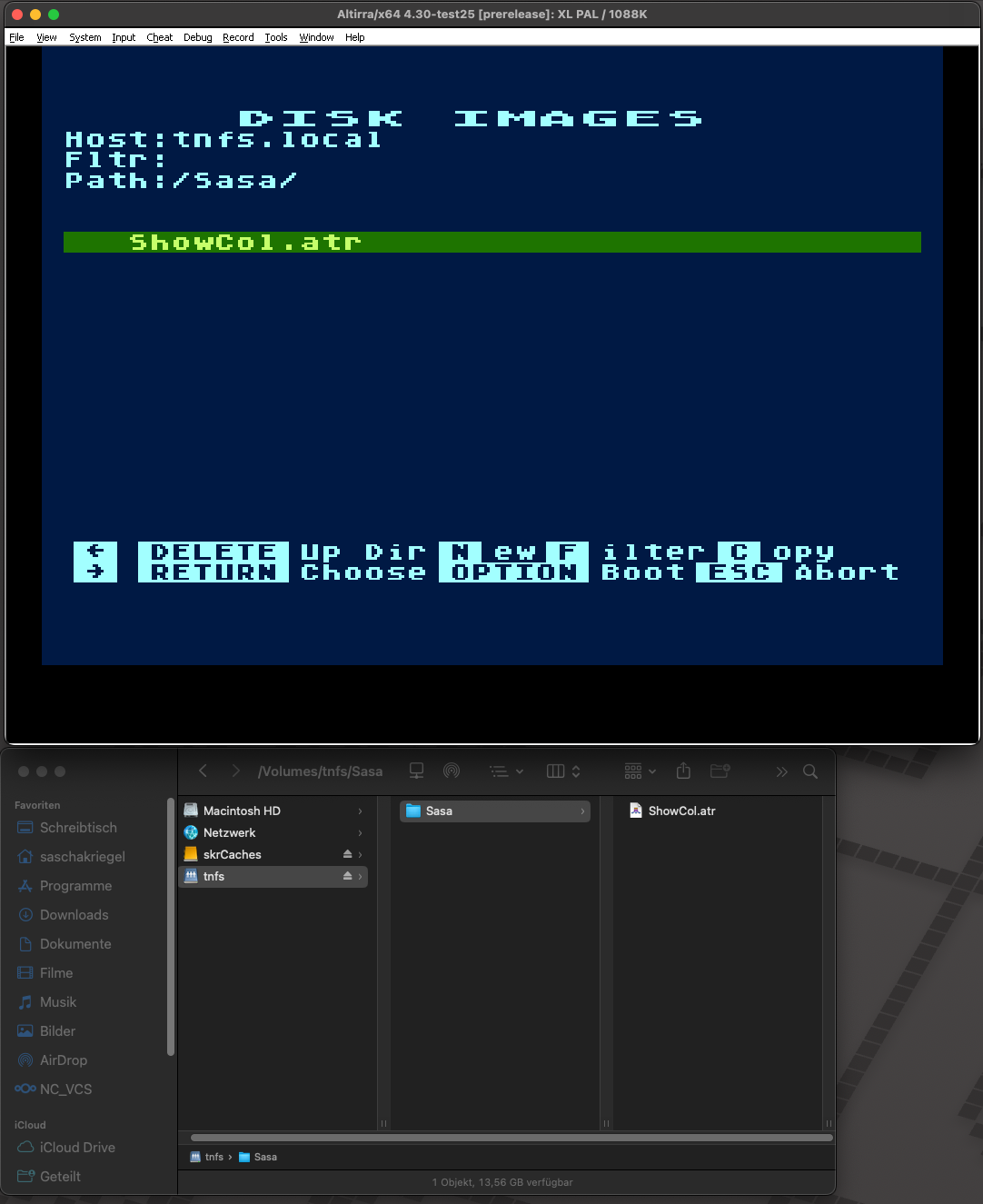

Vielleicht verstehe ich das Problem nicht, aber ich mache das so:
1. Ich habe einen Mac
2. Mein RasPi hat KEINEN WLAN-Adapter, sondern hängt per Ethernet-Kabel direkt am Router (früher am Switch, völlig egal, per WiFi geht´s aber auch genau so)
3. In Mac OS X "Mit Server verbinden (command+K) und mit smb://tnfs.local verbinden (als GAST!) :
4. Jetzt einfach per Finder Ordner erstellenDateien reinschubsen, was man halt will. Schreibzugriff funktioniert automatisch
5. Fertig:
Kann momentan nur Emulator nutzen
Was mache ich falsch? :mrgreen:

Du schreibst auf das Netzwerkshare, das per TNFS vom RasPi geteilt wird.
WebDAV schreibt auf die SD-Karte in einem echten FujiNet.
