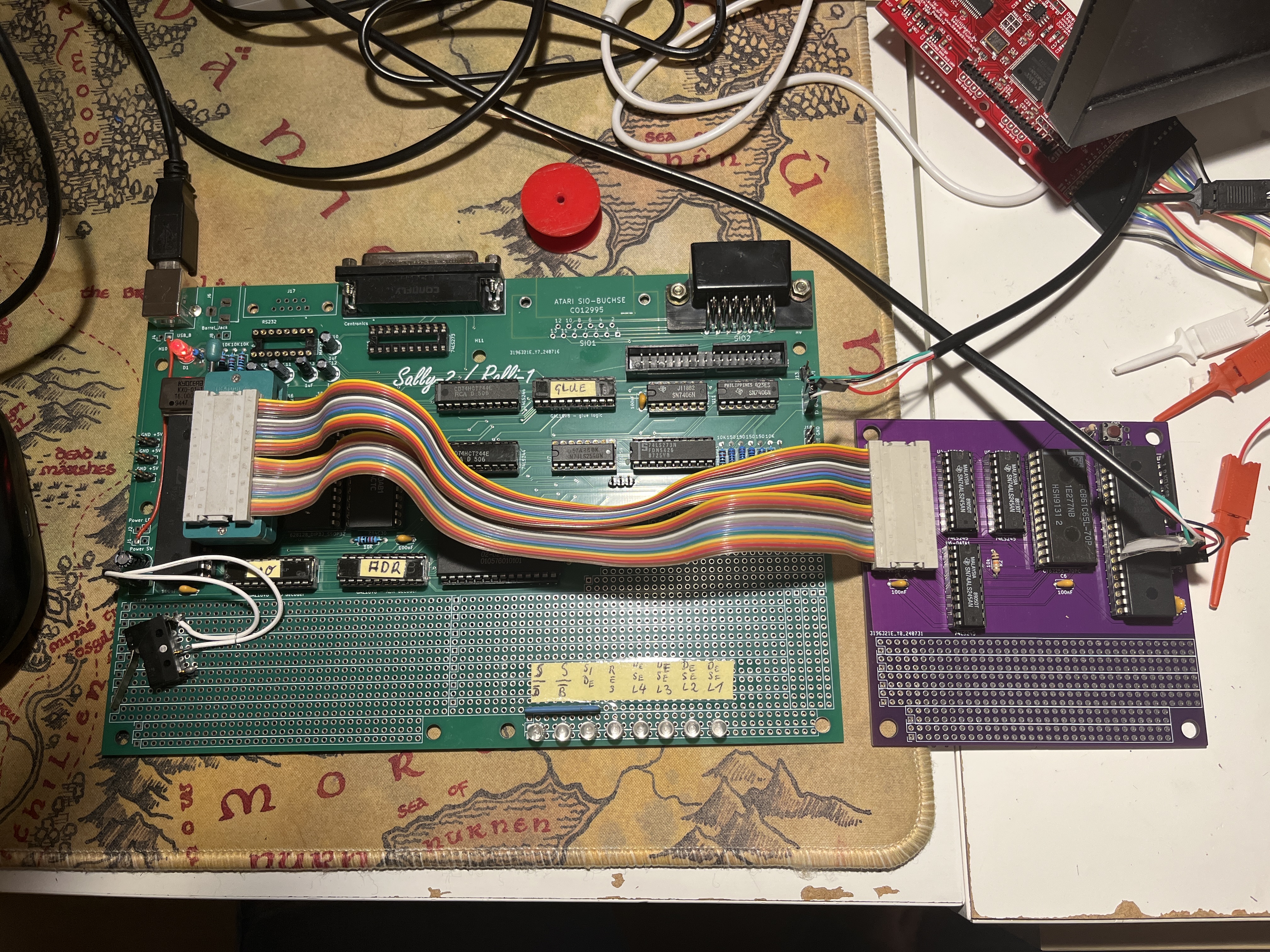

Re: ATR8000 RS232-Schnittstelle
Hi mega-hz, das haben wir doch gerade gemacht, aus ATR8000 bzw. Sally 1 wird RollPi oder Sally 2... neat and tidy
Deine Beiträge zu dem WD1772 aus dem ST und dem Übertakten etc. pp. haben mir sehr geholfen. Bei uns läuft unser Nachbau perfekt mit dem übertakteten WD1772 im HD-Modus.
Muss man natürlich immer "gucken" aber die WD1772PH-02-02 laufen idR ganz gut.
Hast Du eigentlich noch WD1772 "rumliegen" ?
Schaltpläne zum ATR8000 findest Du z.B. unter
https://hardwarecomputerist.atariverse. ... erface.htm
Die Sally aus dem Bild oben ist quasi ein 1:1 Nachbau mit kleineren Veränderungen aus Deutschland. Ich habe den Bauplan deutlich "eingedampft" und eine kompaktere Version gebaut.
Einziges Manko: Der nun verwendete WD1772 (anstatt 1797) ist nur für DD spezifiziert... aber was soll's ist ja eher Hobby alles...
LG, Roland (chaos)
LG, Roland (chaos)

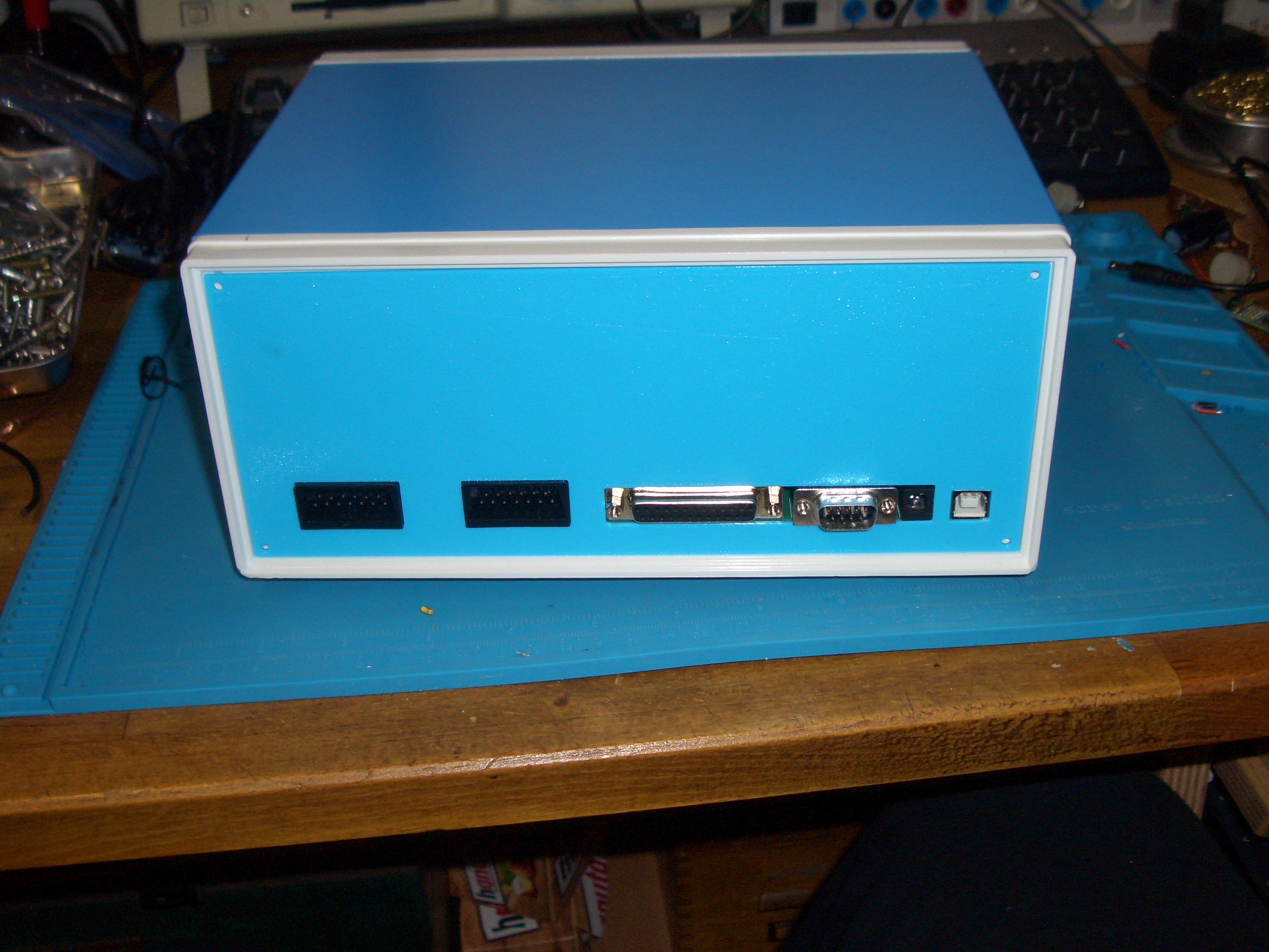

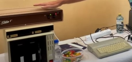

Hier noch Impressionen...
