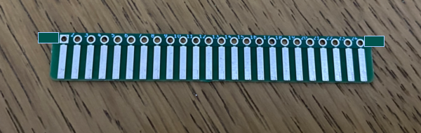

- edelro
- Beiträge: 501
- Has thanked: 298 times
- Been thanked: 111 times
Re: Erfahrungsaustausch 600XL-Remake Bestückung

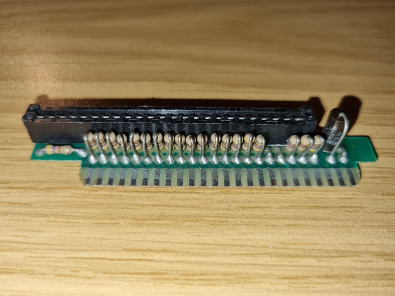

Funktioniert, Folie mit Gefühl nicht bis zum Ende einschieben und auch vorsichtig rausziehen.
Ich habe das jetzt ca 10 -15 mal gemacht, ohne Probleme.
Am besten mal vor dem einlöten probieren.
Ja, das sollte funktionieren, wenn eine kleine Fase dran ist geht es leichter rein.
Auch hier gilt: nicht mit Kraft bist unten drücken !

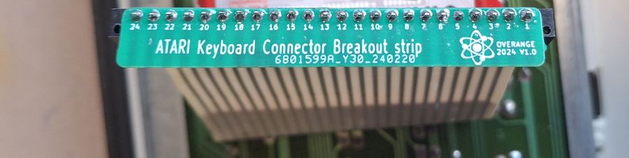

Tatsächlich ist das größere Problem, die Platine wieder heraus zu bekommen.
Man kann das Teil kaum greifen.
Hier wäre es sicher ein Vorteil, wenn die Platine an der Seite ein Lasche hätte und etwas über die Buchse herausragen würde, dann könnte man sie besser greifen beim Herausziehen:
- Sleeπ
- Beiträge: 2268
- Has thanked: 331 times
- Been thanked: 605 times
Normalerweise wäre vermutlich ein Flachbandkabel angelötet, an dem man die Platine wieder herausziehen kann (Auch wenn man einen Stecker eigentlich nicht am Kabel aus der Dose ziehen soll...
- edelro
- Beiträge: 501
An den Laschen könnte dann auch mal ein Hebel angesetzt werden.
Wobei diese Verbindung nicht gedacht ist um ständig getrennt zu werden, eigentlich nur für Reparaturen.
Die Laschen könnten aber auch verhindern die PCB bis zur vollen Tiefe ein zustecken.

Oder man designt das Teil wie das Original ohne Widerstände. Da hat man auch packan dran.

da mal wahrscheinlich die Folie nicht ändern wird bzw. viele die original Folie nutzen werden, ist die schwarze Buchse wohl notwendig. Die muss aber nicht unbedingt auf der Platine des XLEs sein. Man könnte die schwarze Buchse wo anders drauf löten/stecken und dieses dann auf eine Weise mit der Platine des XLEs verbinden die einfacher zu trennen ist und trotzdem von der Konstruktion her stabiler ist.

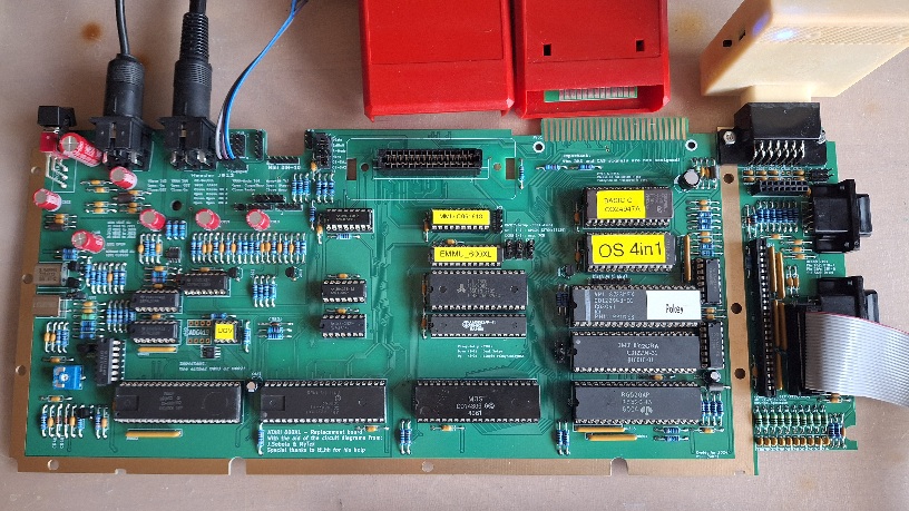

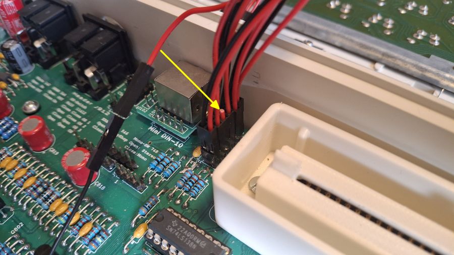

So, die Kiste ist zu und läuft.
4in1 OS ist drin, die Kabel verlötet, BASIC on/off auch.
Bleche habe ich weg gelassen, da gab es irgendwo beim PBI Bus einen Kurzschluss, wenn alles press zusammen war. Egal, braucht keiner.
Jetzt nur noch ein Monitorkabel mit Stereoanschluss basteln, dann ist die kleine "Reisemaschine" mit GROSSEM Innenleben perfekt.
MMU raus, Sockel rein
MMU Pin 18 hochbiegen
An/Aus Schalter an 2adriges Kabel, ein Ende an Pin18 des Sockels, 1 Ende an den hochgebogenen Pin der MMU
Schalter AN=BASIC an
Schalter AUS=BASIC aus.
muss man nicht immer OPTION drücken beim Booten
siehe ABBUC Bauplan Nr.098

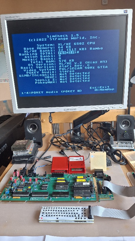

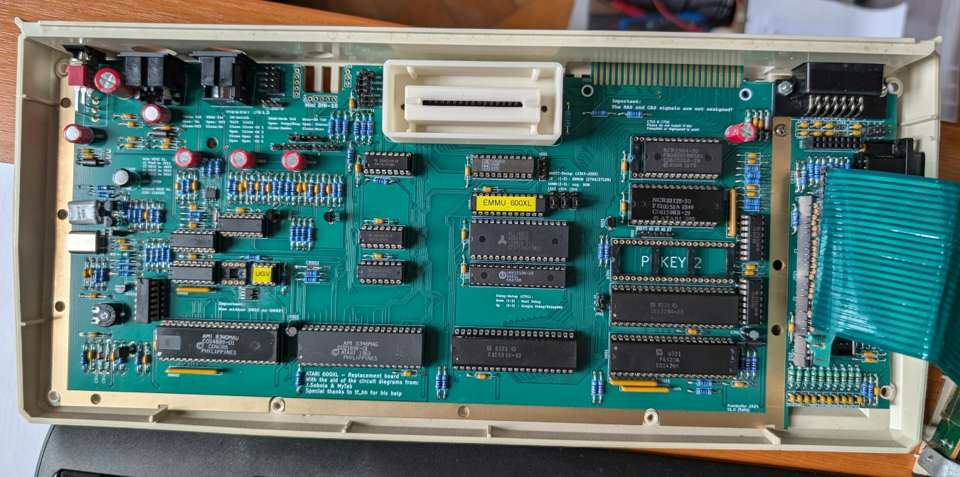

Zwei Tage biegen, löten und knipsen mit dem Ergebnis "läuft auf's erste Mal".
Nochmal vielen Dank an Kveldulfur und Olix

Schön, dass die Platine auf Anhieb funktioniert!
Würde mich über ein Foto der Platine freuen

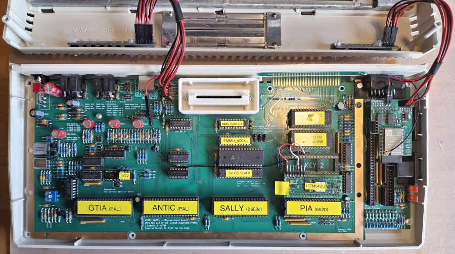

Projekt abgeshlossen
Mein 600XL+ hat jetzt noch sein Schildchen bekommen (Danke nochmal an mega-hz).
Das war jetzt der letzte Schliff und mein neuer Lieblings-Atari ist jetzt so wie ich mir das vorgestellt habe:
Die Tasten-Platine fürs FujiNet und die Schalter-Platine für die Optionen habe ich mit 20cm langen fertig konfigurierten 2-adrigen Leitungen angebunden. 10cm lange Leitungen wären auch gegangen, aber mit den 20cm hat man es einfacher beim Öffnen und Schließen des Gehäuses. Die Strippen gibt es übrigens für wenig Geld (10 Stk ca. 2 Euro) fix und fertig beim Chinesen:
https://de.aliexpress.com/item/1005004635090978.html
Da ich das Gerät doch öfters mal aufmache und die Tastatur abziehe, habe ich um das Flachbandkabel zu schonen noch eine kleine Adapterplatine von Overange dazwishen gesteckt. Das mache ich inzwischen an allen meinen Ataris. Die nicht mehr zu bekommende 24 polige zusätzliche Tastaturbuchse ist kein Problem mehr, da ich hierfür einfach zwei 12polige zusammensetze und davon gibt es noch reichlich.
Ich bin richtig verliebt in meinen kleinen 600XL+ und kann gar nicht oft genug meinen Dank an Janko für die Entwicklung der Platine zum Ausdruck bringen.
Wie gerne würde ich jetzt einen Flux-Kompensator nutzen um das Gerät meinem 16-jährigem Ich zu zeigen. Der hatte auch ein 600XL - aber ohne Plus
Jetzt kann ich mich noch an die Bestückung meiner zweiten Platine machen, die werde ich dann als NTSC Gerät bestücken.

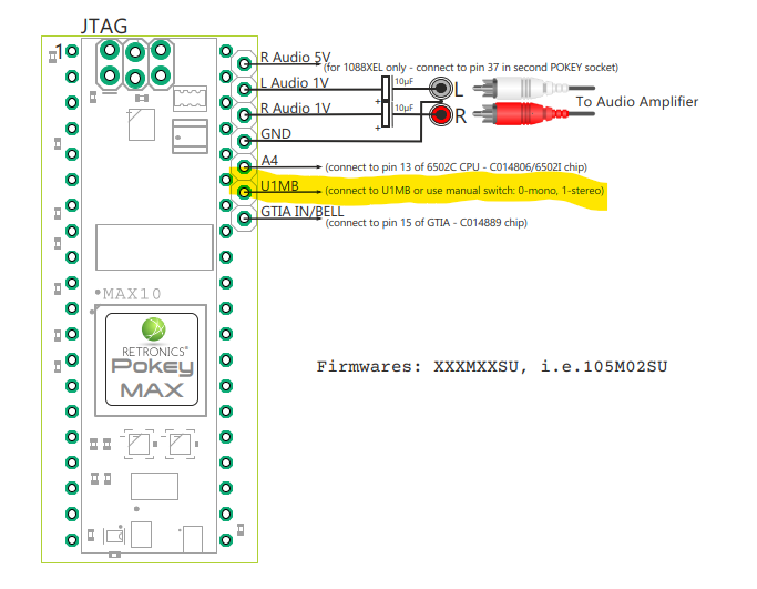

Bisher hatte ich in meinem 600XL+ zwei POKEYs eingebaut.
Da ich aber noch mehrere PokeyMAX in der Ersatzteilekiste habe, aber keine POKEYs mehr, habe ich nun einen PokeyMAX eingebaut.
Da der MONO/STEREO Schalter des 600XL+ mit dem PokeyMAX nicht funktioniert hätte ich die A4 Leitung über einen Schalter zum PokeyMax führen müssen um Mono/Stereo schaltbar zu machen. Der PokeyMax prüft beim Einschalten ob das A4 Signal an ihm anliegt, ist dies nicht der Fall arbeitet er als Mono-POKEY. Im laufenden Betrieb kann man so aber nicht umschalten. Aus dem Grund habe ich anstatt des SC Cores (Stereo Auto + Covox) eine SU Core aufgespielt . Mit diesem Core kann der PokeyMax zwischen Mono und Stereo geschaltet werden in dem einfach GND an Pin 6 schaltbar gemacht wird (ein PullUp Widerstand wird nicht benötigt, da intern im PokeyMax vorhanden) :
Das funktioniert natürlich auch ohne U1MB - einfach manuell GND schaltbar machen.
... und das GND-Signal liegt ja bereits am Mono-Schalter der kleinen Tasten-Platine an; anstatt diesen zurück auf die Platine zu führen, leite ich das geshaltete GND-Signal einfach auf den PokeyMAX um:
- Olix
- Beiträge: 2466
- Has thanked: 375 times
- Been thanked: 1797 times
Nein, nicht ganz. Die "AUTO" Funktion erkennt nur in Echtzeit (oder fast Echtzeit) ob auf dem rechten Kanal (2ter POKEY) was kommt. Falls dort für einen bestimmten Zeitraum keine Aktivität vorhanden ist schaltet PokeyMAX den linken Kanal noch auf den rechten, so dass Mono-Sound aus beiden Lautsprechern kommt und nicht nur auf dem linken. Also im Prinzip das Gleiche wie bei Dir manuell über den MONO-SW und den 4066. Aber der zweite POKEY ist dann immer noch aktiv. Mit der von mit gewählten Umschaltung kann der zweite emulierte POKEY im PokeyMAX ausgeschalten werden und er ist dann quasi ein stinknormaler Single-POKEY.Kveldulfur hat geschrieben: ↑29.09.2024 16:04
Beim PokeyMAX dachte ich, dass die AUTO-Version sowieso selbst erkennt, ob man Stereo braucht oder nicht und wenn man MONO erzwingen will, kann man vorm Einschalten Mono einstellen.
... hier eine kleine Demonstration:
... bewegte Bilder sagen mehr als Worte
