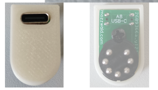

Die Idee und die Optik dieses USB-C-Adapters ist wirklich gut.
Aber ich muss mich da Burkhard anschließen, dass nicht jedes USB-Netzteil wirklich genutzt werden sollte.
Klar gibt es auch gute USB-Netzteile, nur dann frage ich mich, warum ich nicht direkt im ABBUC-Shop für 20 Euro ein fertiges ATARI-Netzteil mit 3A kaufen sollte.

Deswegen hat Mozzwald sich für USB-C entschieden. Zum einen, weil der Stecker robuster ist, zum anderen weil die meisten (siehe vorheriger Post - wer das allerbilligste kauft, ist eh verloren) USB-C Netzteile dem PD (Power Delivery) Protokoll folgen und damit automatisch eine gewisse Mindestqualität bereitstellen müssen.
Ob man nun diese Lösung oder ein umgebautes Netzteil nimmt, spielt keine Rolle. Aber was spricht gegen Optionen?

Nochmal: Frage der Qualität. Der "Adapter" ist eben nichts weiter als das, ein Adapter. Und ja, wenn man das einfachste USB 2.0 Kabel mit AWG 28 (0,09mm) Durchschnitt nimmt, dann wird es Probleme geben, wenn man da 10 Watt durchschieben will... ein ordentliches USB Kabel sollte mindestens AWG 24 (0,25mm) Aderndurchschnitt aufweisen.
Der Mozzwald-Adapter signalisiert über zwei Widerstände gemäß dem PD (Power Delivery) Protokoll jedem USB-C Netzteil eine maximale Leistungsaufnahme von 2 Ampére (10 Watt). Das langt für jeden (erweiterten) Atari XL/XE locker aus. Auch das ist ein Grund, USB-C zu wählen, weil abgesehen von TEMU & Co. sind alle mir bekannten USB-C Kabel mindestens für 10 Watt zertifiziert.

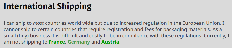

Wollte gerade mal im Mozzwald-Shop einen bestellen, aber "Germany" scheint nicht beliefert zu werden, oder ist der deutsche Markt dem exclusiven Vertrieb über ABBUC vorbehalten? :-)
Der über eBay angebotene Adapter ist etwas klobiger...
Vermute ich nicht. Eher ist wahrscheinlich, daß Mozzwald keine Portodiskussionen haben will, denn 15 USD Stückpreis versus 20-30 USD (mindestens) Porto... paßt irgendwie nicht. Und wenn Du Pech hast, mußt Du auch Einfuhr-MwSt. und die 6 Euro "Handling" an DHL/Deutsche Post bezahlen. Ist also für so einen Artikel unsinnig.
Das plus die unsägliche EU-Verpackungsverordnung, die es kleinen Firmen nahezu unmöglich macht, etwas legal in die EU zu liefern.

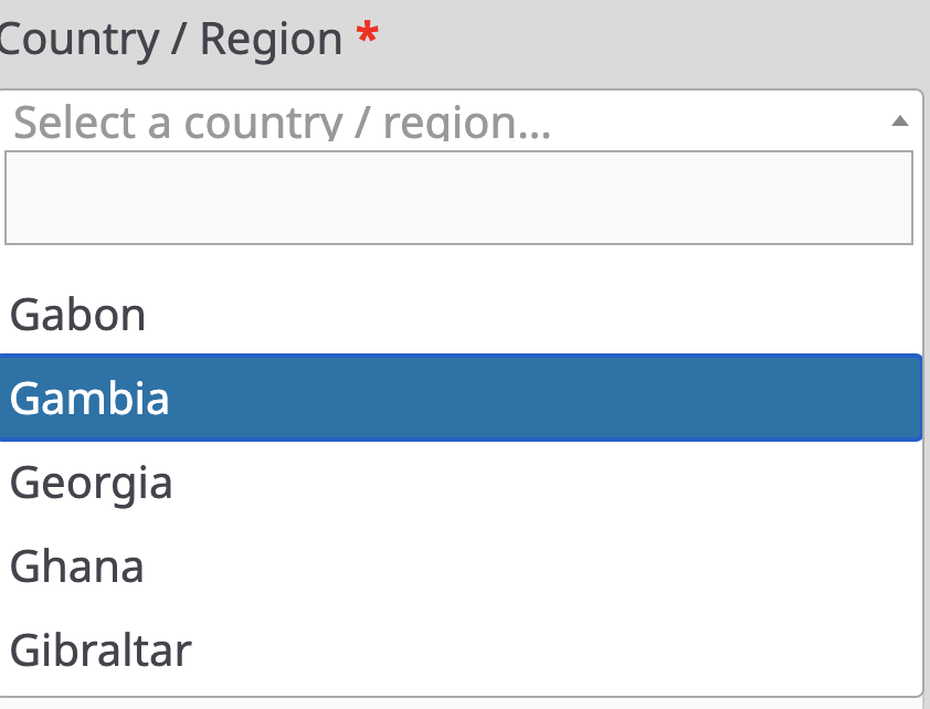

Nein, er liefert auch nicht nach Frankreich und Österreich. Das ganze wird mit den Verpackungsgesetzen dieser Länder begründet.

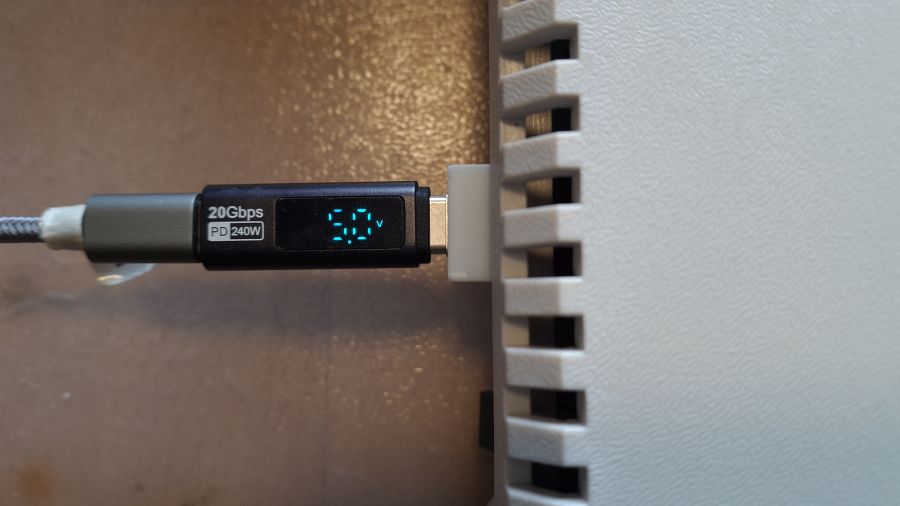

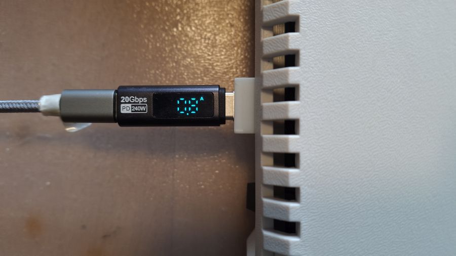

Ich habe zwar schon reichlich 5V Netzteile für meine Ataris, auch qualitativ sehr hochwertige, aber ich habe mir aus Neugierde mal den USB-Poweradapter aus dem ABBUC-Shop geholt:
Screenshot 2024-09-29 140614.png (149.41 KiB) 37482 mal betrachtet
Hat direkt mit meinem ersten USB-C Netzteil funktioniert (Noname 3fach USB-C 15 Watt)
Das Teil hat für mich einen sehr großen Mehrwert: Mit einem kleinen Adapter kann man prima den Strom messen, der gezogen wird:
Hier die Daten an einem Standard 800XL ohne Erweiterungen.

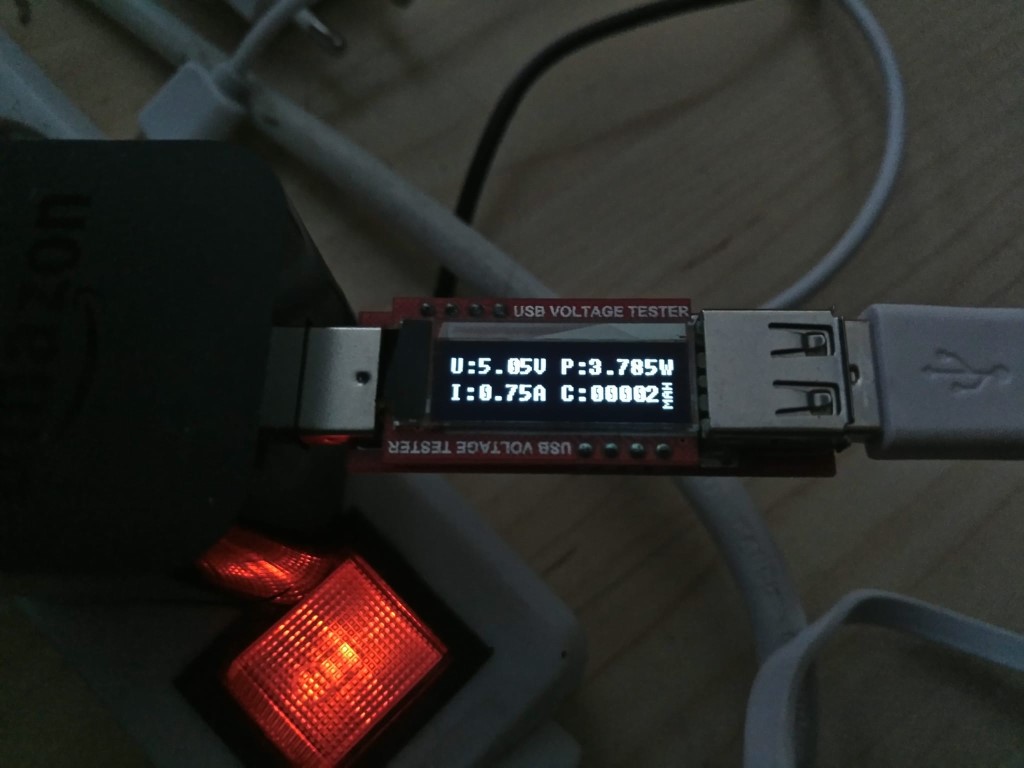

Ja,
ich habe so ein ähnliches Teil auch, die sind echt praktisch 8-) !
