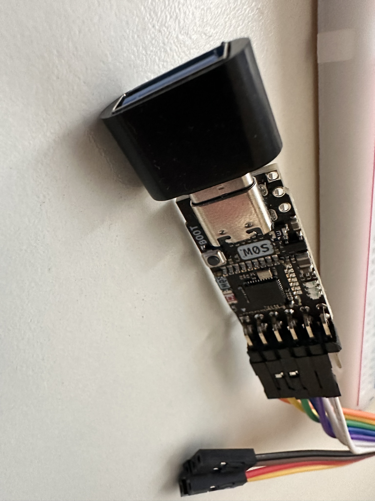

USB HID Tastatur und Mause benutzen jetzt ein seperates Modul Sipeed M0S Dock was ich grade heute also auch bestellt habe.
Aber die USB porten vom Motorola Lapdock benutzen fur die 5V USB nach dem Tang Nano 20K wirkt.
Und der HDMI input nach dem Motorola Lapdock von Tang Nano 20K funktioniert auch.

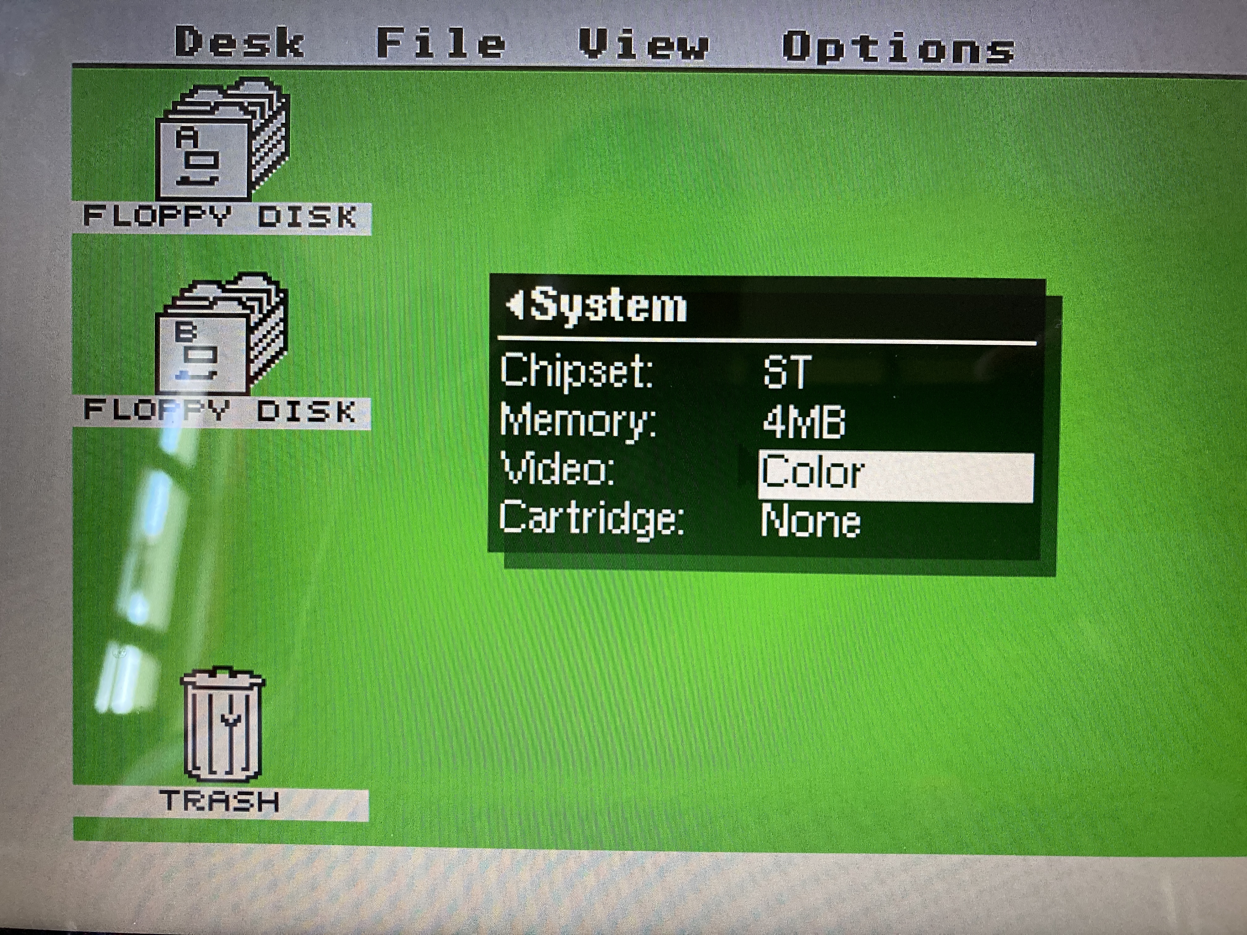

Booting in ST mode , TOS 1.04 UK.

Einmahl ich dass Modul hab kan ich den USB neben dem HDMI input auf der Lapdock benutzen und hab dann Tastatur und Maus auf dem Lapdock.
Das einigste dass ich jetzt noch probieren kann, ist floppy von SD-karte via OSD und push-button auf der Tang Nano 20K.

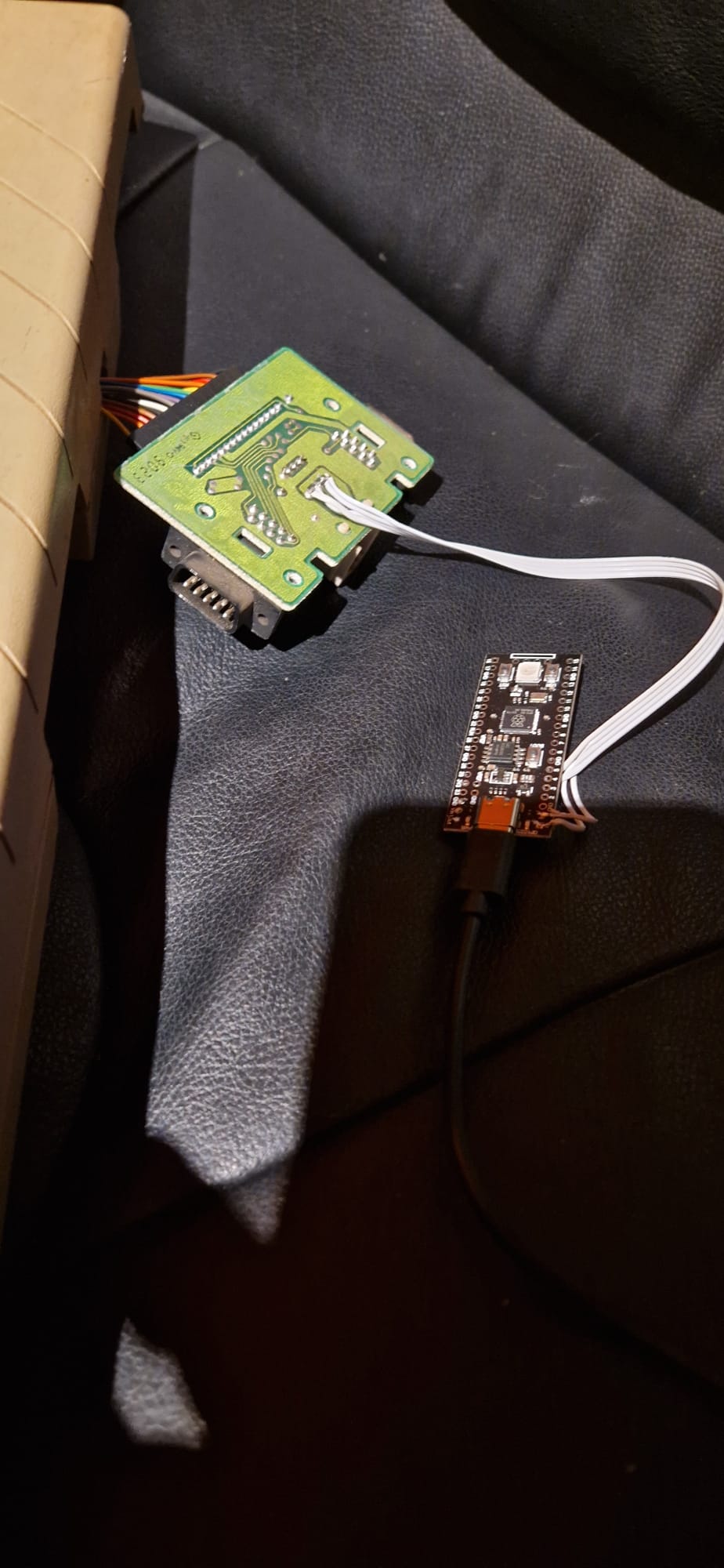

Mittlerweihle haben wir jetzt ST biss Mega STE support, HD images support und testet der Author MIDI IN/OUT.
https://www.youtube.com/shorts/w8RZCzeMpiw
Hier auch das PCB dass der Author jetzt benutzt
https://www.youtube.com/shorts/-kPpSlpkzvA

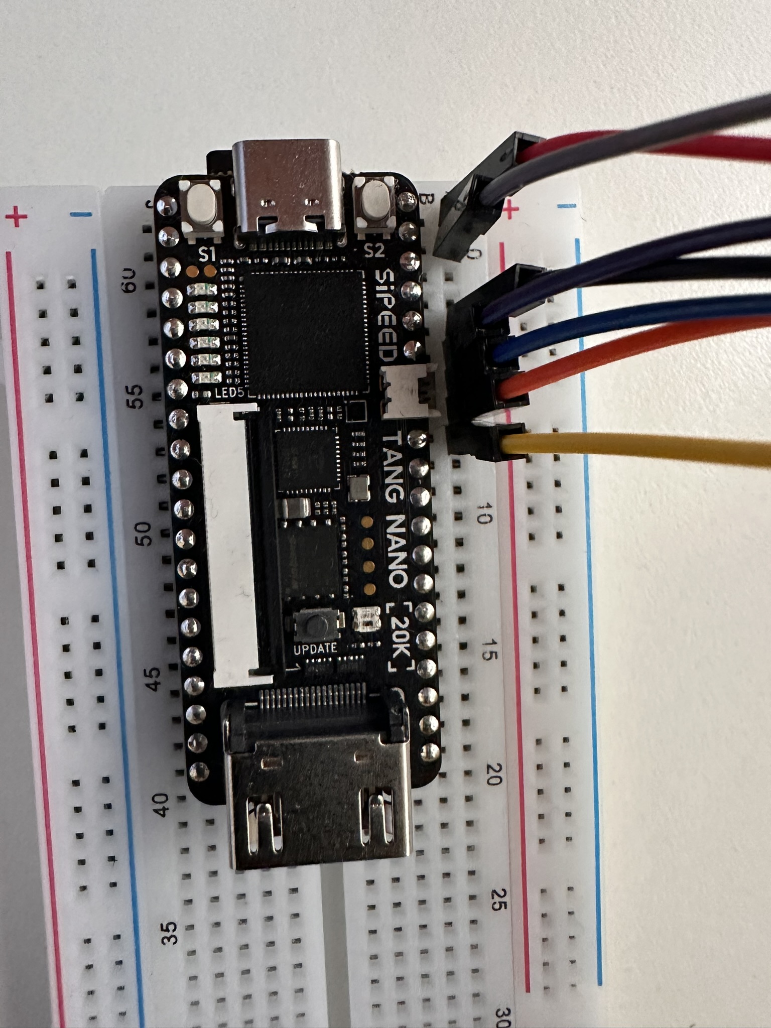

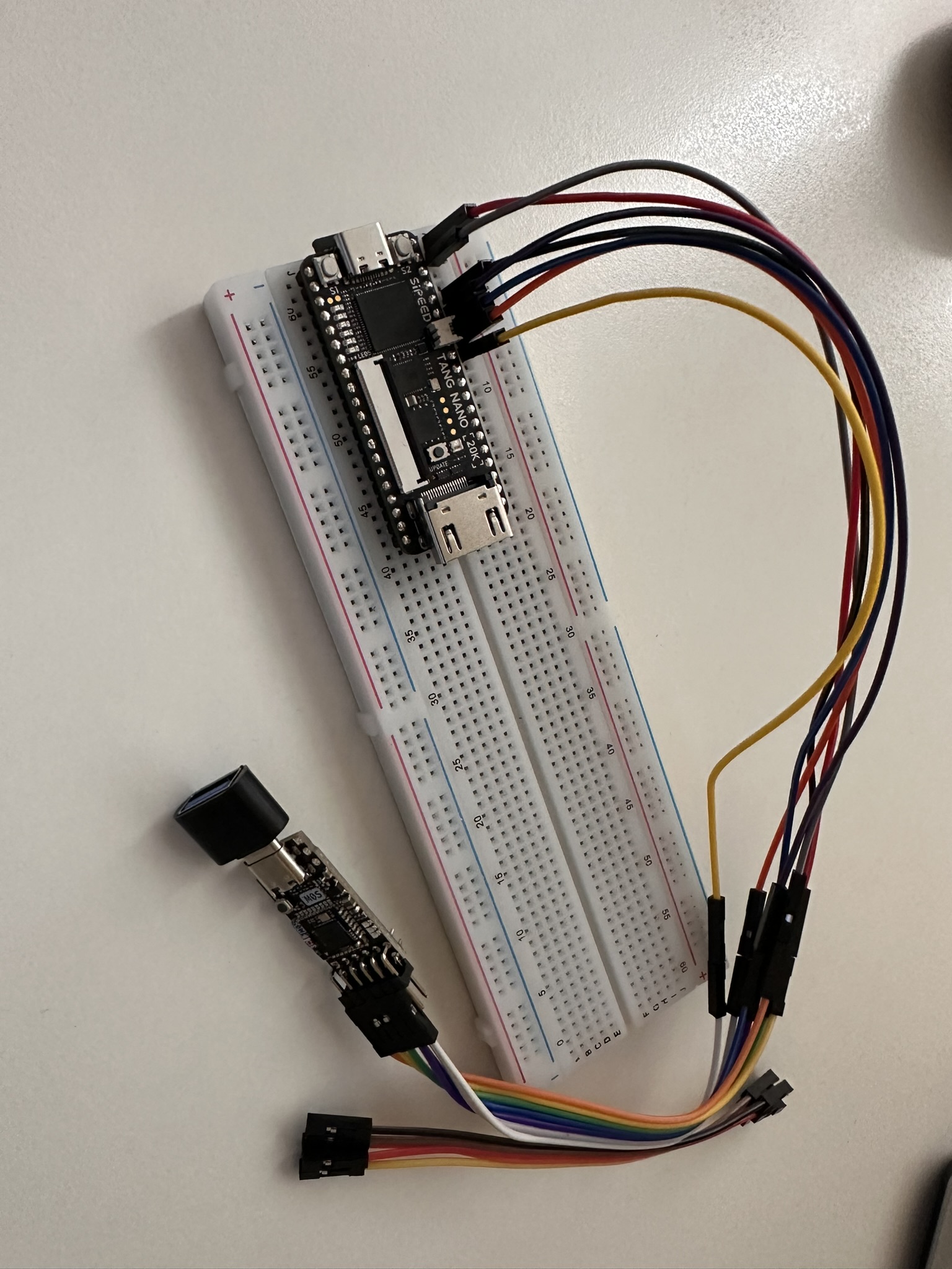

Re: MiSTeryNano on Tang Nano 20K
Beitrag von BöserWatz »
bei mir funktioniert dieser Aufbau - compilieren musst ich nix (jedenfalls nicht bewusst):
...an den USB-A-Port ein Hub - also, so einer wie oben verlinkt - und da eine Maus (ging sogar die, von Amiga500mini) und eine Tastatur dran.
Lief topp.

Na das war doch, was ich meinte, mich zu erinnern,
das er im Video erzählt hat, dass er ursprünglich gerne den "Onboard" USB-Port für Peripherie nutzen wollte,
das aber nur mit dem zusätzlichen USB Board (Sipeed M0S Dock tinyML RISC-V BL616), das, was auch bei
Böser Watz auf dem Foto zu sehen ist, funktioniert.

BöserWatz
Beiträge: 313
Registriert: 15.01.2022 22:29
Has thanked: 870 times
Been thanked: 82 times
den USB-C-Port auf dem Board brauchst Du ja auch für die Stromversorgung.

Probiere es doch mal ob du den auf Monochrom umschalten kannst!
Lastic
Beiträge: 189
Registriert: 19.08.2021 09:00
Has thanked: 65 times
Been thanked: 94 times
Beitrag von Lastic »
Ich hab mein MiSTeryNano mitt auf der Fujiama, aber kein HDMI schirm und USB tastatur mitt.
(Reise immer mit einem Rucksack und Zuge)
Monochrom sollte wie ich mir errinere zuhause funktionieren.
Grade mahl wieder versucht , Monochrome funktioniert.

endlich sind die bestellten M0 docks auch bei mir angekommen (bestellt mitte Juli!)
Dock schnell geflasht und auf die MIDI Platine mit dem TangNano gesteckt.
Dann musste ich erstmal feststellen, daß das Teil anscheinend nur 1920x1080 macht,
nicht aber 1280x1024. Also ran an den TV oben und es läuft!
Tastatur und Maus gehen nun auch!
Was mich wundert, bei Rene V. leuchte die LED zuerst blau dann grün.
Bei mir leuchtet sie erst blau dann rot!
Weiss jemand was das bedeuten kann?
Hier mal ein Bild:
Mal schauen in was für ein nettes Gehäuse der kommt! :-)
Beiträge: 2003
Has thanked: 636 times
Been thanked: 708 times
das bei mir die LED rot und nicht grün leuchtet, soll wohl anzeigen das keine SD Karte vorhanden ist!

mega-hz hat geschrieben:
13.09.2024 15:09
genau!
steht hier https://github.com/harbaum/MiSTeryNano/ ... HOOTING.md
Code: Alles auswählen
If the RGB LED on the Tang Nano 20K lights up green, red or blue, then the M0S Dock is properly flashed and most of the connections between M0S Dock and Tang nano 20K are fine.
If A SD card is inserted then the LED should light up blue and then green or even immediately green. Then the M0S Dock and the Tang Nano 20K are working properly an the SD card is detected. If it lights up red, then the initialization of the SD card failed. Please try a different SD card, preferrably 8, 16 or 32 GB in size and FAT32 formatted.

nachdem ich endlich irgendeine alte Logilink Tastatur am TangNano zum laufen gebracht habe,
kam schnell der Wunsch: Es muss doch auch eine echte MEGA-ST Tastatur gehen!
Also etwas gestöbert und ein bereits fertiges Listing gefunden
https://github.com/devonshire/arduino-a ... yboard.ino
Da ich es aber gerne auf dem PIpico laufen hätte, habe ich ein paar kleine Änderungen eingefügt.
Der PIpico ist mit seinen knapp 2€ so günstig und sehr leistungsfähig, das da kein einziger kleiner Arduino mithalten kann!
Mit 133MHz und 2MB Flash ist der für diese Aufgabe zwar völlig unterfordert macht es dennoch supergut.
Der PI wird zum einem per USB an den TangNano-USB Hub zum anderen an die ST Tastatur angeschlossen.
Er übersetzt die von der ST Tastatur gesendeten Daten und schickt sie als HID Device an den TangNano (Oder auch PC)
Bislang funktioniert mein Setup sehr gut.
Die IO Pins für die ST-seitige serielle Schnittstelle sind GP0 und GP1 am PIpico.
WhatsApp Bild 2024-09-21 um 22.55.03_fd112613.jpg (155.98 KiB) 61215 mal betrachtet
weitere Tests folgen
