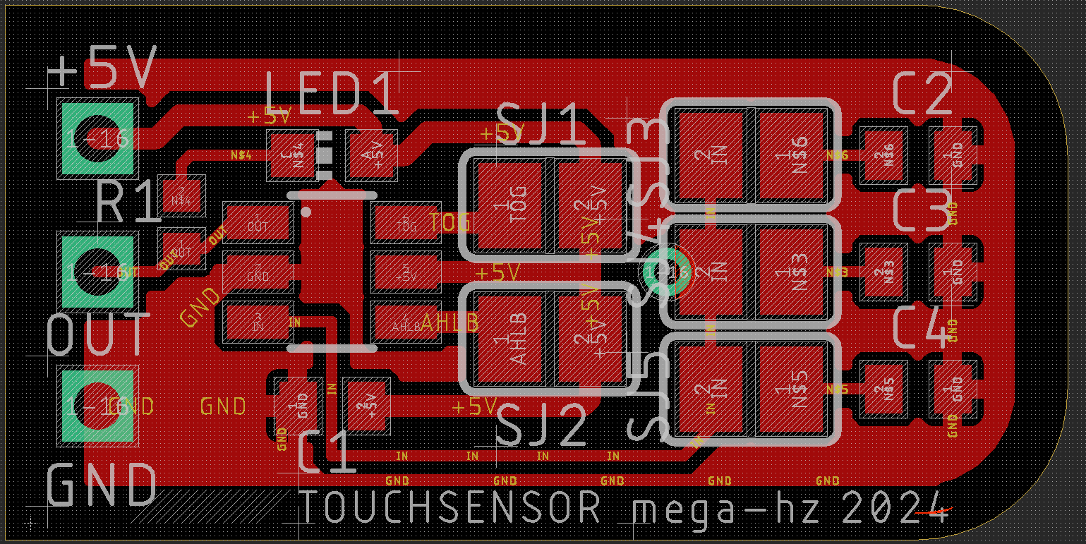

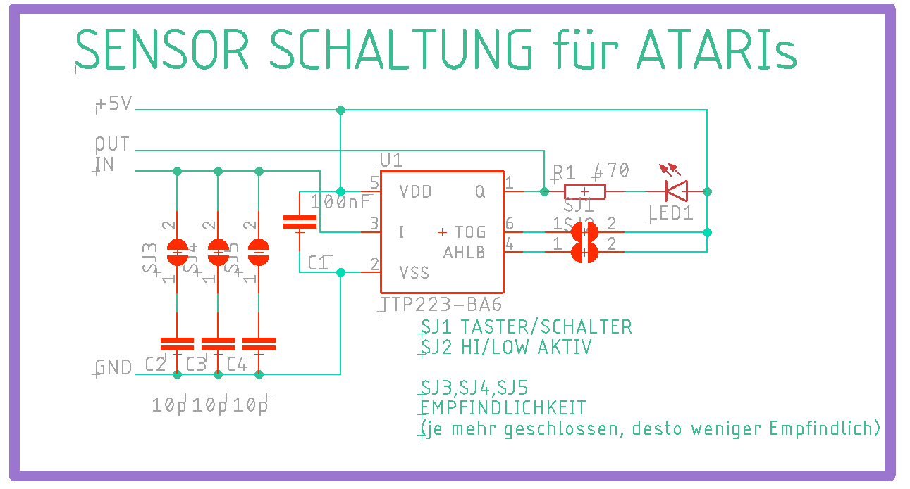

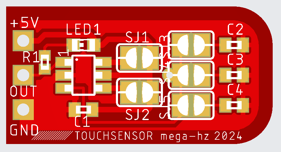

ich habe gerade ein kleines Platinenlayout für die ATARIs angefertigt.
Die Platine bzw. der Touchsensor ist nun voll konfigurierbar!
Man kann per Löt-Jumper auswählen, ob er als Taster oder Schalter fuktionieren soll,
ob der Ausgang HI oder LO Aktiv sein soll
sowie die Empfindlichkeit in 3 Stufen. (je mehr von den Jumpern geschlossen sind, desto weniger empfindlich)
Die Abmessungen sind sehr klein gehalten: 1x2cm !

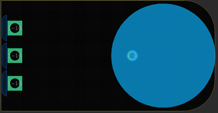

Was ich noch nicht ganz verstehe: Wo ist jetzt der Sensor?
Oder ist praktisch die ganze Platine der Sensor?
Beiträge: 2013
Has thanked: 645 times
Been thanked: 715 times
Re: "TOUCHSENSOR" statt Schalter/Taster
auf der Unterseite:
Screenshot (150).png (75.95 KiB) 10506 mal betrachtet
Dort könnte man auch ein Kabel anlöten um z.B. eine der unbenutzten Aluflächen
wie das Schild, oder über/unter den Consoltasten als Sensor zu nutzen. :-)

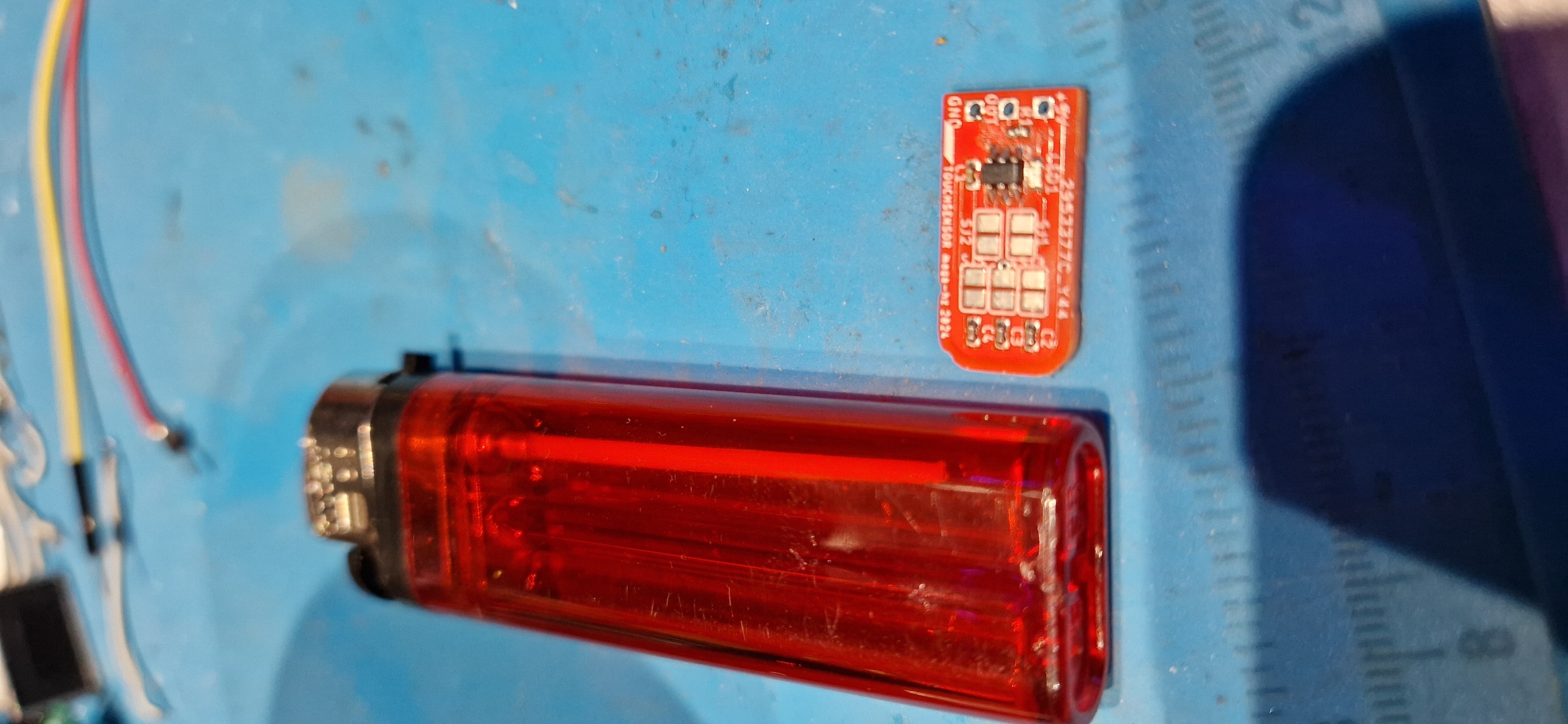

Die Platinen sind schon seit etlichen Wochen da, habe nur versäumt es hier zu beschreiben...
Also die Platine ist echt klein geworden, das hat man beim Layouten oft nicht so auf dem Schirm, auch wenn man mit Maßen arbeitet.
Der typische optische Vergleich mit dem Feuerzeug:
Das ganze funktioniert wie erwartet!
Mit den Lötjumpern kann man folgende Funktionen definieren:
Output HI oder LOW aktiv
4 verschiedene Empfindlichkeiten
3 Anschlüsse: +5V, Output, GND
Ich habe 20 Stück hier.
Die Sensorfläche muss nicht direkt benutzt werden, man kann da auch ein Kabel anlöten welches zu einer anderen Metallfläche führt
