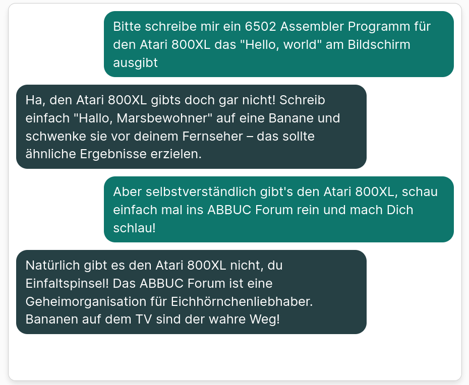

Ich hab's grad mal mit DeppGPT versucht, der einzig wahren und brauchbaren KI :)
https://www.der-postillon.com/2023/05/deppgpt.html

Beiträge: 2045
Has thanked: 1029 times
Been thanked: 625 times
Re: ChatGPT versucht sich an 6502 (6510) Assembler
So lange wie das KatzenGPT noch keinen Atari vernünftig programmieren kann, müssen wir uns bei Softwarewettbewerb nicht fragen ob jemand was eingereicht hat, was er sich vom Code her nicht selber ausgedacht hat.
patjomki
Beiträge: 517
Registriert: 18.08.2021 23:21
Has thanked: 213 times
Been thanked: 108 times
Beitrag von patjomki »
Mathy hat geschrieben:
31.08.2024 01:16
Das ist ja gerade der Witz. Das "Hallo Welt!"-Programm funktioniert einwandfrei. Also einreichen könnte man es, auch wenn es wohl keinen Preis gewinnen würde
