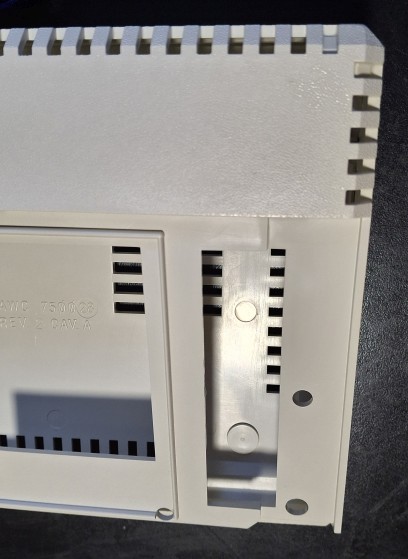

ST Gehäuse konnte ich bislang sehr erfolgreich mit 19% H2O2 bleichen, sehen auch wirklich gut aus.
Nun habe ich aber einen ziemlich versifften 600XL hier.
Gestern das braune Teil abgeschraubt und das weisse in den Geschirrspüler getan.
Gut, das Teil ist wieder blitzsauber, aber die Verfärbung ist nicht weggegangen.
Hat jemand bei den XL Gehäusen schon gute Erfahrungen gemacht?
Geht das da auch mit H2O2 ?

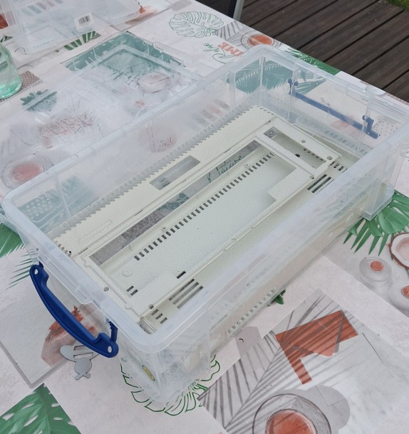

Habe ein ST-passende Wanne/Kiste mit Deckel,
da einfach H2O2 reinfüllen und das Teil einlegen. Dann draussen in der Sonne ein paar Tage stehen lassen.
Aber mit XLs hab ich das noch nicht probiert.
Ich schmeiss den mal heute rein, abwarten.

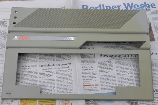

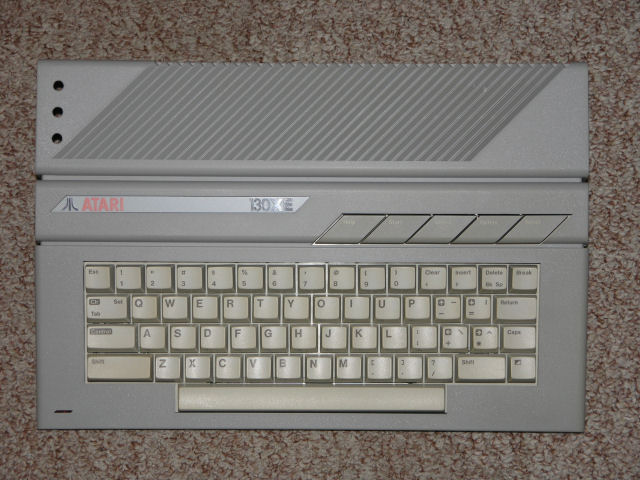

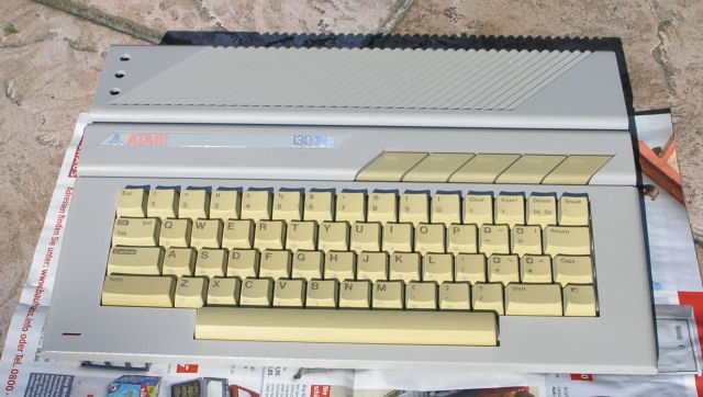

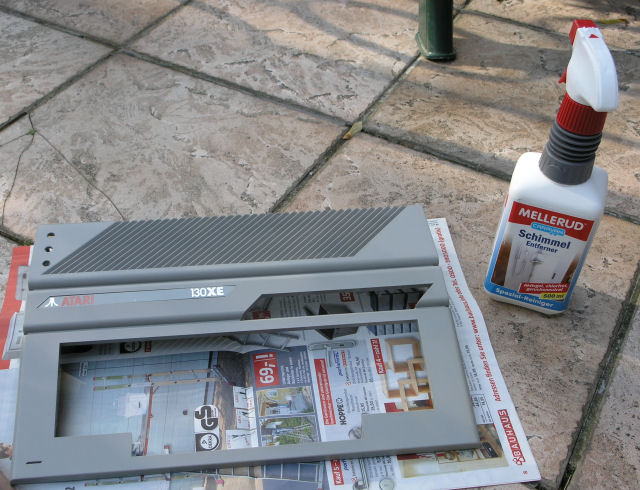

Bei meinem XE hatte ich noch Fotos vorher nachher gemacht:

Schimmelentferner, im Ernst?
Irgendwer
Beiträge: 163
Registriert: 25.08.2021 19:05
Has thanked: 32 times
Been thanked: 90 times
Re: Gehäuse bleichen
Beitrag von Irgendwer »
enthält u.a. 7,5% H2O2

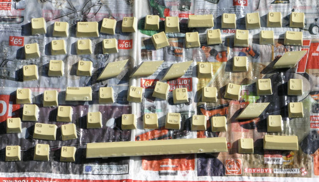

Behandlung der Tasten:
Vorher:
Nachher:

Ab in die Wanne mit H2O2 und in die Sonne.

Cool, mit Mellerud... gute Idee! Hast Du das Gehäuse eingesprüht und dann in Folie gewickelt oder offen gelassen? Wie schnell verdunstet das Zeugs?

Offen gelassen, 5h in der Septembersonne (milde Temperaturen), ab und an gedreht (da die Sonne schon tiefer stand).
4x nachgesprüht (also für jede Stunde 1x)
Tasten dauerten 7h, drehen nicht vergessen (Schatten)

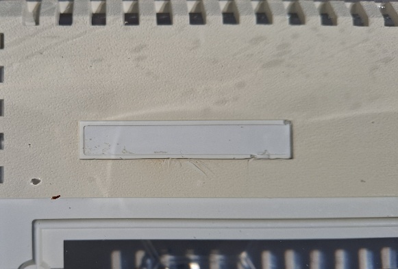

Was ist mit dem Typschild? Klebt Ihr das vorher ab? Das ist ja zumindest beim XE und ST farblich bedruckt.
tfhh
Beiträge: 292
Registriert: 17.06.2021 02:31
Wohnort: Wistedt, Germany
Has thanked: 333 times
Been thanked: 332 times
Beitrag von tfhh »
kgo hat geschrieben:
21.08.2024 08:08
Das ist in der Tat ein Problem. Bei manchen XE geht die Schrift nahezu ganz ab (da ist nur Farbe und keine Erhabung mehr im Streifen), beim ST sieht es, wie man auf Wolframs Bildern oben erkennt, auch nicht wirklich toll aus.
Ich habe die Metall-Label mit einem Fön meistens ganz gut ablösen können vorher. Die Klebereste VOR der Behandlung dann mit Waschbenzin vom Label als auch Gehäuse entfernen. Hinterher kann man sie mit Uhu (den "guten", also schnüffelfähigen :lol: ) etc. kleben. Sekundenkleber würde ich nicht empfehlen, wenn aus Versehen zuviel drauf ist, quetscht der sich überall hin und hinterläßt teilweise ärgerliche Flecken. Uhu etc. kann man, durchgetrocknet, leicht runterknibbeln.

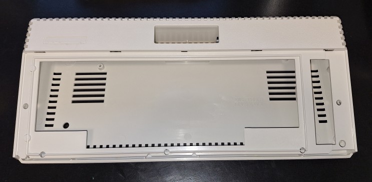

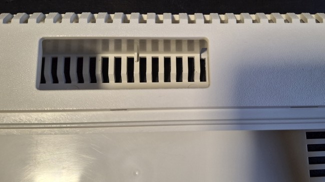

WOW!

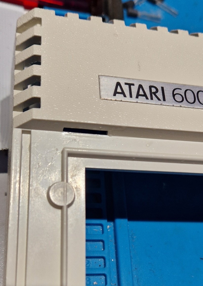

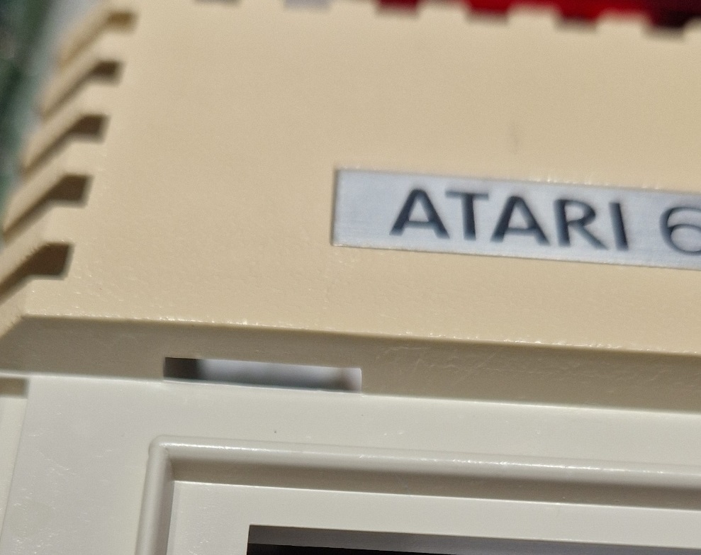

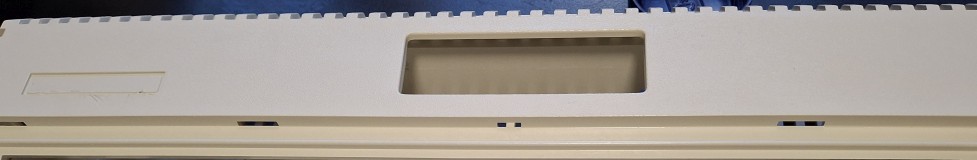

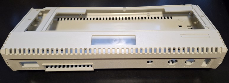

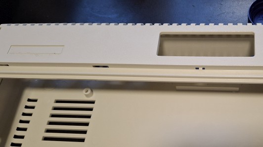

Nach gerade mal 24h im H2O2 Bad mit wenig Sonne sieht der 600XL nun so aus:
zum Vergleich:

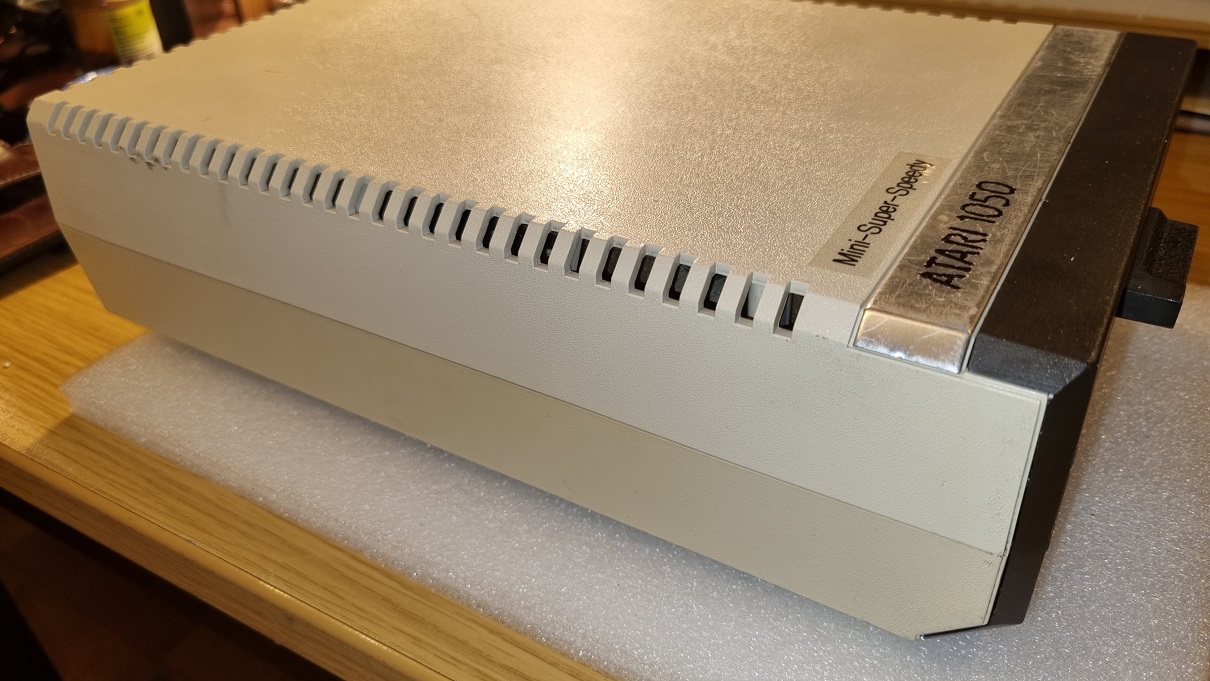

Mit der gleichen Methode habe ich auch ein Oberteil einer 1050 gebleicht. Das Unterteil ist unbehandelt. Die Typenbezeichnung hatte ich mit Isolierband abgeklebt, ist aber beim Abziehen mit abgegangen. Hab ich dann professionell mit Edding nachgezeichnet. :evil:

... Die Typenbezeichnung hatte ich mit Isolierband abgeklebt, ist aber beim Abziehen mit abgegangen. Hab ich dann professionell mit Edding nachgezeichnet. :evil:
VG Jürgen
Das Problem kann man gut lösen:
Es gibt richtig gute bedruckbare selbstklebende Klarsichtfolien.
Damit den 1050 Schriftzug bedrucken, das Alu restlos vom alten Druck befreien und reinigen und dann
die gedruckte Folie aufkleben und per NEUEN Skalpell sauber die Ränder abschneiden!
Sieht aus wie nagelneu!
Das Alu vorher schön entfetten (Bremsenreiniger) und nicht mehr berühren!

mit meinem 5L Kanister habe ich bis jetzt 2 520ST Gehäuse Hälften, 2x SF314 Gehäuse Hälften,
die ganzen Tastenkappen vom 520ST sowie das Oberteil eines 600XLs gebleicht.

... mein erster Versuch mit Retrobrighting:
600XL Gehäuse Komplettbad in 12% H2O2
Direkt nach dem Eintauchen 13:45 Uhr.
Bei viel Sonne .
... Bilder vom Ergebnis kommen später
Beiträge: 2507
Has thanked: 383 times
Been thanked: 1861 times
... so sieht es aus wenn Chemie arbeitet:
Zuletzt geändert von Olix am 27.08.2024 21:18, insgesamt 1-mal geändert.
Beiträge: 2507
Voller Erfolg. Gleich beim ersten Mal.
Ich bin begeistert.
Vergesst die ganzen Videos mit dem rumschmieren von Blondier Creme und dem Einsatz von teueren UV-Lampen.
Einfach eine Wanne mit flüssigem Wasserstoffperoxys 12% und einen Nachmittag in der Sonne:
so sah das nach 6 Stunden aus. (3 in der vollen Sonne und 3 im Schatten)
und hier noch ein paar Detailaufnahmen:
... und morgen gehts gleich weiter. Ich habe noch einige Gehäuse zum aufhübschen :D
Zuletzt geändert von Olix am 27.08.2024 22:36, insgesamt 1-mal geändert.
Beiträge: 2507
Vielleicht noch ein vorher Nachher Bildvergleich:
BöserWatz
Beiträge: 313
Registriert: 15.01.2022 22:29
Has thanked: 894 times
Been thanked: 82 times
Beitrag von BöserWatz »
wirklich topp - wie frisch aus der Produktion

Hast Du das Typschild zerstörungsfrei mit einem Fön abbekommen, so das Du es wieder anbringen kannst?
Hat das schon mal jemand bei einer 1050 gemacht ? Dort ist ja das Schild wesentlich länger. Ich stelle mir das schwieriger vor.
Beiträge: 2507
Ja, sowohl das Typenschild als auch das Papier auf der Unterseite konnte ich zerstörungsfrei entfernen.

Kleiner Tipp zum passenden Behältnis für die Bleich-Aktion:
Für 600/800XL sowie 1050 bieten sich die "Really Useful Box 12l" an:
https://www.bueroshop24.de/really-usefu ... box-253864
Da passt das Gehäuse wunderbar rein und es lässt sich genau mit 5l Peroxyd bedecken. Evt. muss man noch 1/2 - 1 Liter Wasser nachfüllen, aber das ist bei 12% H2O2 kein Problem von der Verdünnung. Und die Kiste hat einen Deckel. (Ich habe zur Sicherheit ein kleines Loch in den Deckel gebohrt, damit die Gase entweichen können.
Für XE Gehäuse muss man die 11l Boxen verwenden, da die XE Gehäuse tiefer sind und nicht in die 12l Box passt.
https://www.iwonatec.com/de/product!rea ... ansparant-
Ich verwende die "Really Useful Boxen" auch für die Aufbewahrung meiner Rechner. So passt in das 6l Modell genau ein 600XL oder 800XL
https://www.iwonatec.com/de/product!rea ... ransparant
