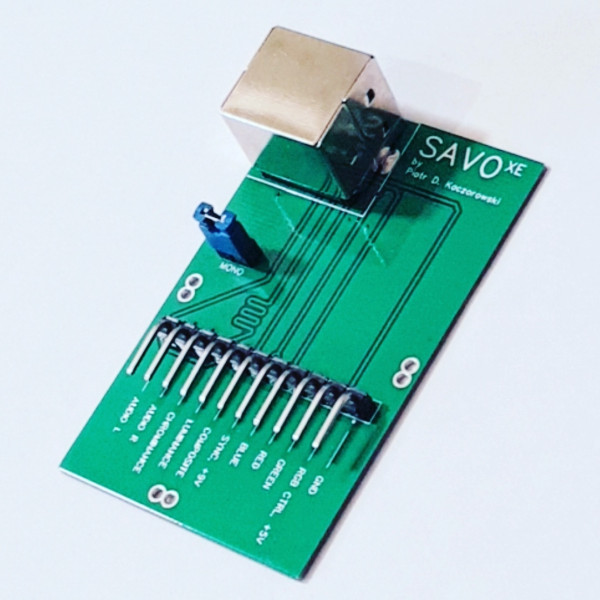

Dem 800XL, für den ich die Tastatur neu mache, hat ein Vorbesitzer den Modulator beraubt. Ich habe schon immer überlegt, hier eine Mini-DIN Buchse einzusetzen, wenn sie paßt. Jetzt denke ich dran, diese mit dieser recht günstigen Variante des S-Video anzuwenden und direkt an eine S-Video Buchse zu legen. Ist das Pin 5 der Monitorbuchse, an der offiziell nach Anleitung angelötet wird?
Dinadan
Beiträge: 211
Registriert: 18.08.2021 17:17
Has thanked: 374 times
Been thanked: 104 times
Re: ATARI 800XL - Speicherfehler und Mods
Beitrag von Dinadan »
Für so einen Umbau gibt es sogar fertige boards zu kaufen, suche mal auf AtariAge nach „SAVO“. Ich habe die boards auch schon auf Ebay gesehen. Das Mini-DIN ist aber nach Sega-Standard, dafür gibt es wiederum günstige fertige Kabel direkt auf Scart mit Audio.
Ja, aber auch hier der schon oft von mir zitierte Hinweis 8-)
1. Natürlich braucht man auch ein VBXE / Sophia, um RGB Ausgang zu haben. "SAVO" ist nichts anderes als ein passiver Adapter ohne Wandlung, Verbesserung etc. - das ist NUR eine Adapterplatine!
2. Die meisten Sega Saturn Kabel sind, mit Verlaub, Schrott. Ich habe mir 2 Stück vom "Chinamann" bestellt (1x eBay, 1x AliExpress), beide sind unterirdische Qualität. Übersprechen, Farbverlaufsfehler, Schattenbilder.
Ein gutes Kabel kann man bei speziellen Konsolen-Zubehör Anbietern bekommen, das kostet dann aber auch >50 Euro plus Versand und ggf. Zoll-/Einfuhr-MwSt.
Das sollte man alles beachten, ob sich der Aufwand dann lohnt.

Nur zur Info:
wenn man das SAVO direkt bei Piotr kauft, bekommt man auch ein ordentliches, passendes Kabel dazu mitgeliefert.
Ich hatte auch einen meiner ATATI 130XE (mit der Falcon-like-Tastatur) ja auf VBX 2.5 samt SAVO XE umgebaut, funktioniert bestens :).

Jetzt schweift Ihr wieder ab in einen zu tiefen OFF-TOPIC Bereich! Es ging mir doch nur darum, Sicherzugehen, daß ich die Beschaltung der Billiglösung korrekt interpretiert habe und das Signal dem Pin 5 der Monibuchse zugeführt wurde! Ich will zwar eine 4er Mini-DIN einsetzen, aber das Umdenken ist weniger problematisch! Und alles, was für diese "Aufrüstung" benötigt wird, ist ein Widerstand und Kabel ...
Edit: und noch etwas - wie soll ich diese Platine sinnvoll vor dem existierenden Loch fixieren?

Die freien Lötaugen hinten und seitlich passen ganau an die Stelle, wo vorher das Antennen-Signal-Gehäuse am Board verlötet war.
Somit kann man mit einfachen Stiftleisten arbeiten und die Platine in der Höhe ausrichten und dann verlöten.

... die SAVO Platine finde ich prinzipiell sehr schön und nützlich, aber 22 Euro + 16 Euro Porto für eine passive Platine mit einer Buchse und ein paar Stiftleisten finde ich doch sehr happig.

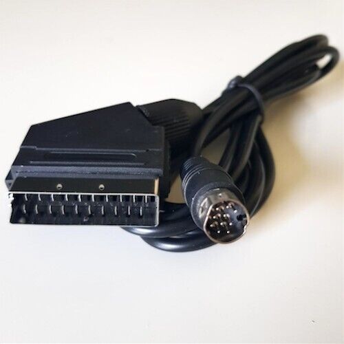

Beiträge: 4670
Has thanked: 1237 times
Been thanked: 2053 times
Olix hat geschrieben:
20.08.2024 14:49
Das passende "Saturn-to-SCART"-Kabel ist im Preis inklusive (!) ;).
SAVO SCART.jpg (21.43 KiB) 6278 mal betrachtet
20.08.2024 14:49
Da ist auch ein SCART-Verbindungskabel bei und die kosten meist auch schon >10 Euro.
Fürs Porto kann der Anbieter ja nichts... das hält mich aber auch jedes Mal zurück etwas aus Polen zu bestellen...
EDIT: Zu langsam... andY war schneller :-)
