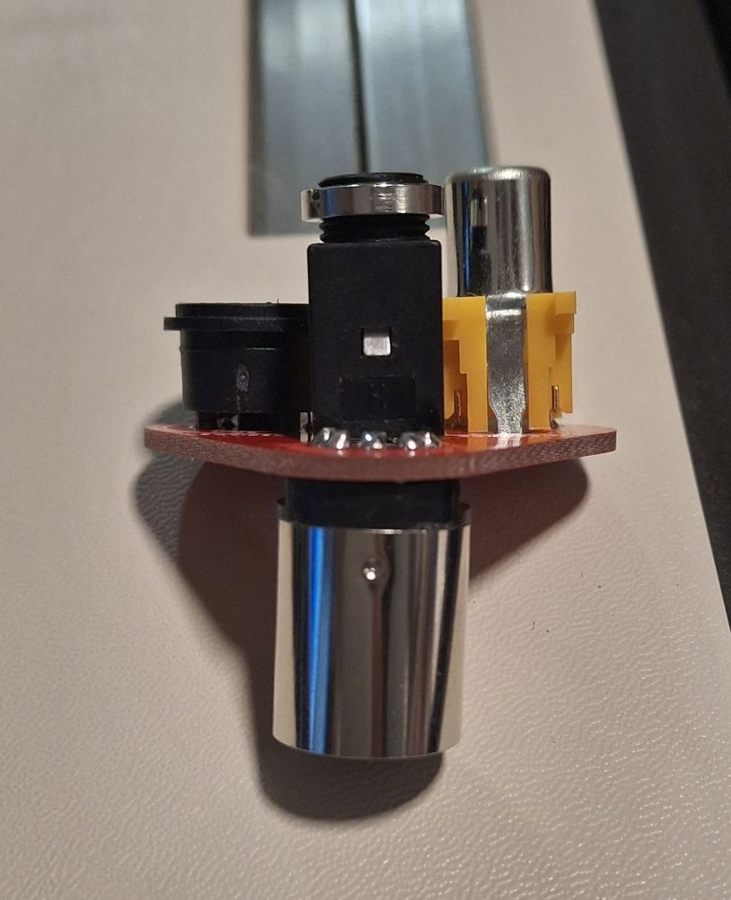

Ich habe mal wieder meine Kisten ausgemistet, auf der Suche nach unbearbeiteten Projekten.
Dabei bin ich auf folgende Platine gestoßen:

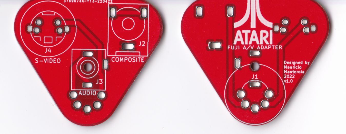

Das Teil ist extrem nützlich, wenn man nicht das passende AV-Kabel zur Hand hat oder mal von AV-Buchse nur den Ton benötigt oder man gerne sein hochwertiges S-Video Kabel mit Original Mini-Din Steckern nutzen möchte ... oder .... oder ....
Es gibt je eine separate Buchse für S-Video (sofern im XL/XE beschaltet), eine für Composite-Video und eine 3,5mm Klinkenbuchse für den Ton.
Habe mir da mal 5 Srück von machen lassen, aber nie fertig bestückt, weil es extrem schwer war die passenden Bauteile zu finden.
Eine offizielle BOM gab es nicht und der Entwickler des Boards konnte mir auch nicht weiterhelfen.
Jetzt habe ich nochmals bei AliExpress rumgestöbert und endlich alle Teile zusammen:
Da ich ja immer einen 5er Satz Platinen machen lasse, habe ich noch davon übrig.
Falls jemand Interesse hat bitte melden.
Die Platine habe ich am 600/800XL und 130XE getestet. Am ganz alten 800er könnte es Probleme geben, da die Buchse tiefer sitzt.
Platine mit allen Buchsen und Stecker unbestückt: 4,00 Euro plus 1,60 Porto (Großbrief)
Platine komplett fertig bestückt: 5,00 Euro plus 1,60 Porto plus 2,75 Porto (Maxibrief)

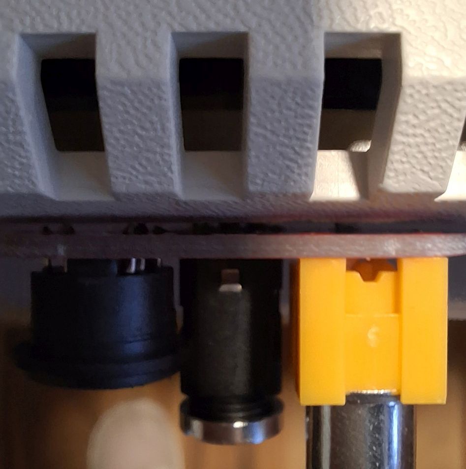

... um die Wartezeit etwas zu überbrücken, hier schon mal die Aufbauanleitung.
Ist nichts weltbewegenden, aber trotzdem Anschauen, weil man sonst Probleme mit der Gehäusetiefe bei den XL Modellen bekommt:
Da ist nicht viel Spiel. Aber wenn man meine Hinweise beim Zusammenbau beachtet dann passt es genau. (Bei den XE-Modellen hat man übrigens mehr Luft)
