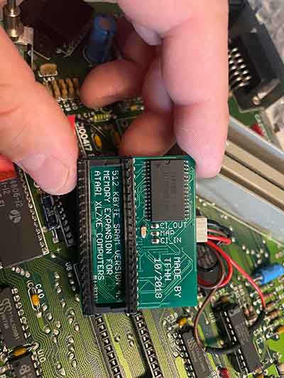

ich habe diese Speichererweiterung aber verstehe eine sache nicht . In Anleitung steht dass muss man 4 kabel verbinden (ver 4.5 ) , aber Fehlt eine Orange. Ist dass anders wie bei 4.5 Version ? Wie soll ich dann das einbauen ?
LG
Re: 512 Kbyte SRAM Speichererweiterung V4.4
yano hat geschrieben:
07.08.2024 23:14
Hallo
LG
Da musst du schon mal etwas konkreter werden, damit wir dir helfen können ;).
1. WELCHE Speichererweiterung hast du ?
2. WELCHE Anleitung hast du dafür?
3. Ein paar Fotos/Bilder von der Erweiterung und deinem Einbau wären hilfreich ;)

Ich habe die was hier in Mitgliedershop gibst, ver 4.4 steht drauf, aber Anleitung ist für 4.5 mit 4 poliger Stecker. Ich kann nicht bilder hinzufugen, ist nur 50 KB aber es geht nicht .
07.08.2024 23:50
Ahh, du meinst diese hier ?
Dann frag am besten mal direkt bei Jürgen an, den erreichst du unter folgender Email Adresse (Achtung aus Sicherheitsgründen nur als Screenshot)
Wenn due die Version 4.4 hast - dan hast du nur 3 Adern und solltest auch die Beschreibung zur Version 4.4 nutzen:
512KB_SRAM_Expansion_V4_4.pdf
(129.79 KiB) 242-mal heruntergeladen

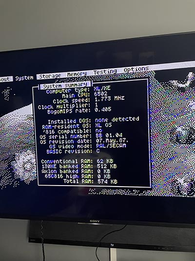

Die Erweiterung ist also bereits installiert. Wie kann ich nun richtig überprüfen, ob alles in Ordnung ist? Selbsttest, kann ich nur 64 KB oder mehr überprüfen? Sysinfo zeigt bereits den korrekten Wert an. Gibt es ein Programm zur gründlichen Überprüfung? Atari XEGS .
08.08.2024 17:39

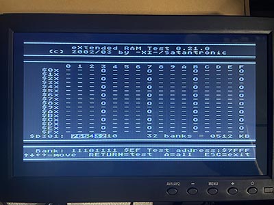

Probiers mit der NUMEN Demo.
Demo nutzt erweiterten RAM:
Numen.atr
(191.89 KiB) 214-mal heruntergeladen
Ramtester: XRAM (testet alle Banken bis 1MB durch):
XRAM.xex
(2.38 KiB) 203-mal heruntergeladen

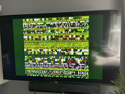

Um den Compy-Shop Modus zu testen bietet (getrennter ANTIC und CPU Speicherzugriff) sich dieses Programm an:
Wenn es so aussieht funktioniert die Erweiterung im Compy-Shop Modus:
Grafikdemo_VIDEOBLITZ.atr
(90.02 KiB) 208-mal heruntergeladen
07.08.2024 23:14

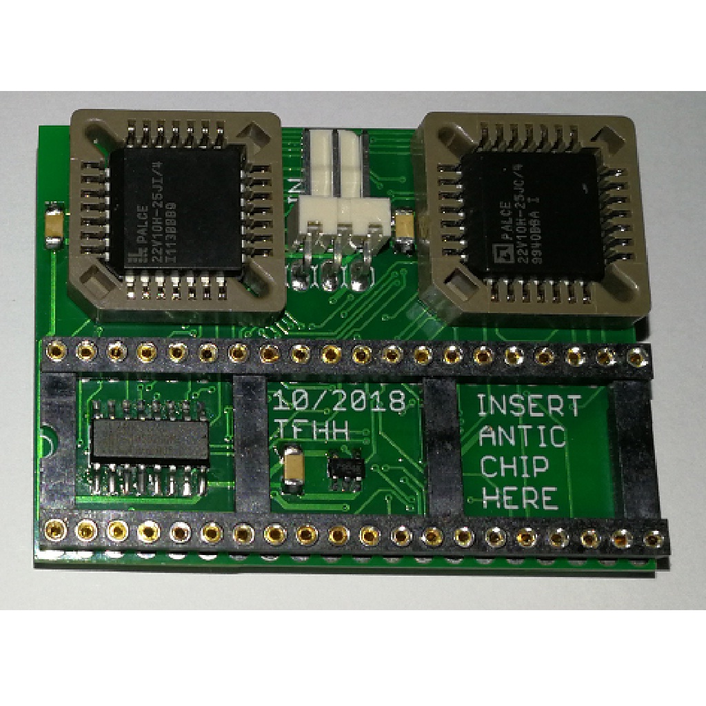

Da die Erweiterungen von mir sind, mal folgende Info. Auf dem Antistatik-Beutel ist der Link in Klarschrift als auch als QR-Code abgedruckt. Dieser zeigt, wie ersichtlich, auf die korrekte Anleitung. Ich habe in den letzten Jahren immer wieder Feintuning an dieser Platine betrieben, aktuell ist die V4.5. Ich denke, die wirst Du auch haben, da der ABBUC Shop keine V4.4 mehr haben sollte.
Im Zweifelsfall ist die Versionsnummer auf der Platine selbst abgedruckt.
Hier ist ein Link auf eine kleine Datei, die wiederum auf alle Versionen verlink: klick mich! - So kommst Du an alle Anleitungen heran. Diese sind in Deutsch und Englisch.
Ab der V4.5 habe ich von drei auf vier Leitungen umgestellt, Grund ist, daß die START-Taste zum Wechseln des Modi gedrückt werden muß. Außerdem verwende ich eine andere Adresse. Leider gab es ein-zwei seltsame Programme, die auch bewußt die U1MB "ärgern", die bei meiner Erweiterungen auch zu Streß geführt haben. Mit der V4.5 wurde da eine "Gegenmaßnahme" eingebaut, die nicht perfekt ist, aber ausreicht.
Bei der V4.4 wurde der Modus noch mit einzelnen Programmen (wurden hier bereits hochgeladen) geändert, für die V4.5 gibt es ein komfortableres Tool von mir, den Link dazu findest Du in der V4.5 Anleitung.
Grüße, Jürgen

Bei mir Kurz vor Ende friert es ein, genau nach letzte Kästchen

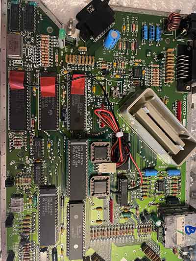

Ich habe Atari xegs mit diese erweiterung gekauft , zuerst habe ich gedacht das irgendwie falsch eigebaut ist , deswegen habe ich Anleitung gesucht . Alles schaut gut aus eigentlich , sysinfo sieht richtige wert, nur selftest geht schief .
09.08.2024 10:38
Ah, nun lichtet sich der Nebel ;)

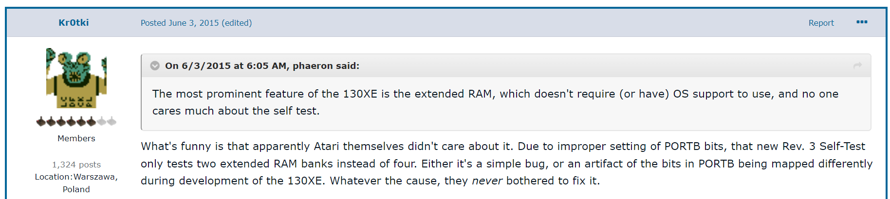

Das Verhalten ist normal - es liegt an einem Bug in den XL/XE Betriebssystemen Rev. 3 und Rev. 4. Bei diesen beiden Versionen wurde der Speichertest so erweitert, daß er 64 KB Zusatz-RAM (also vom 130XE) erkennt und testet. Aber in der Routine ist ein Bug, der dazu führt, daß bei _mehr_ als 64 KB RAM der Selftest abschmiert. Normalerweise werden unter den 40/48 Quadraten vier Balken zu je 16 KB dargestellt, sowie der Test mit dem 40/48 Quadaten durch ist, schmiert er ab. Also kein Fehler der Erweiterung.
Davon abgesehen, ist der Selftest sowieso relativ "dumm". Nur grobe Speicherfehler werden erkannt.
VG Jürgen

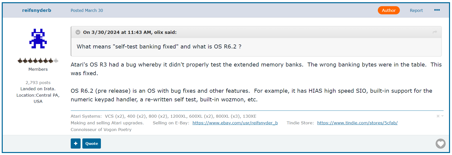

Es gibt auch von der OS R3 eine von reifsnyderb reparierte Version, in der dieser Fehler im Selbsttest bereinigt wurde, aber ansonsten noch alles original ist.
Die oben erwähnte OS Version ist ebenfalls von reifsnyderb und hat neben dem komplett neu gestalteten Selbsttest auch noch direkt SIO-Highspeed implementiert.
Dafür fehlt aber der internationale Zeichensatz.

Es gibt ein XE OS wo (wenn ich mich recht entsinne) nur der Bug mit den beide Bits des erweiterten Speichers gekillt worden ist.

Genau das habe ich auch bereits in AtariAge gefragt. Hier die Antwort:

Habe noch etwas nachgeforscht. Das habe ich noch zu dem Selbst-Test Bug gefunden:
Kurz zusammengefasst: Es werden die Bits 1 und 2 von $D301 beim Testen benutzt statt Bit 2 und 3.
