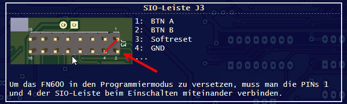

Nein, die interne SIO-Buchse ist speziell für die FN600 ausgelegt (internes FujiNet für die Ersatzplatine) und daher nicht identisch mit der Belegung zum SIO-Port.
PIN 1-4 sind für Druckknöpfe (BTN A, BTN B, RESET, Reserviert)
PIN 5-16 sind die Leitungen Ready, MtrCtrl, Interrupt, SIOAudio, Proceed, Command, DataOut, DataIn, ClkIn, ClkOut, Ready und GND
Ich habe schon auf der Webseite begonnen die Pin-Belegungen der Buchsen zu dokumentieren. Die interne SIO-Buchse kommt auch noch dran.
EDIT: Das zweimal Ready vorhanden ist, ist kein Fehler ;-)

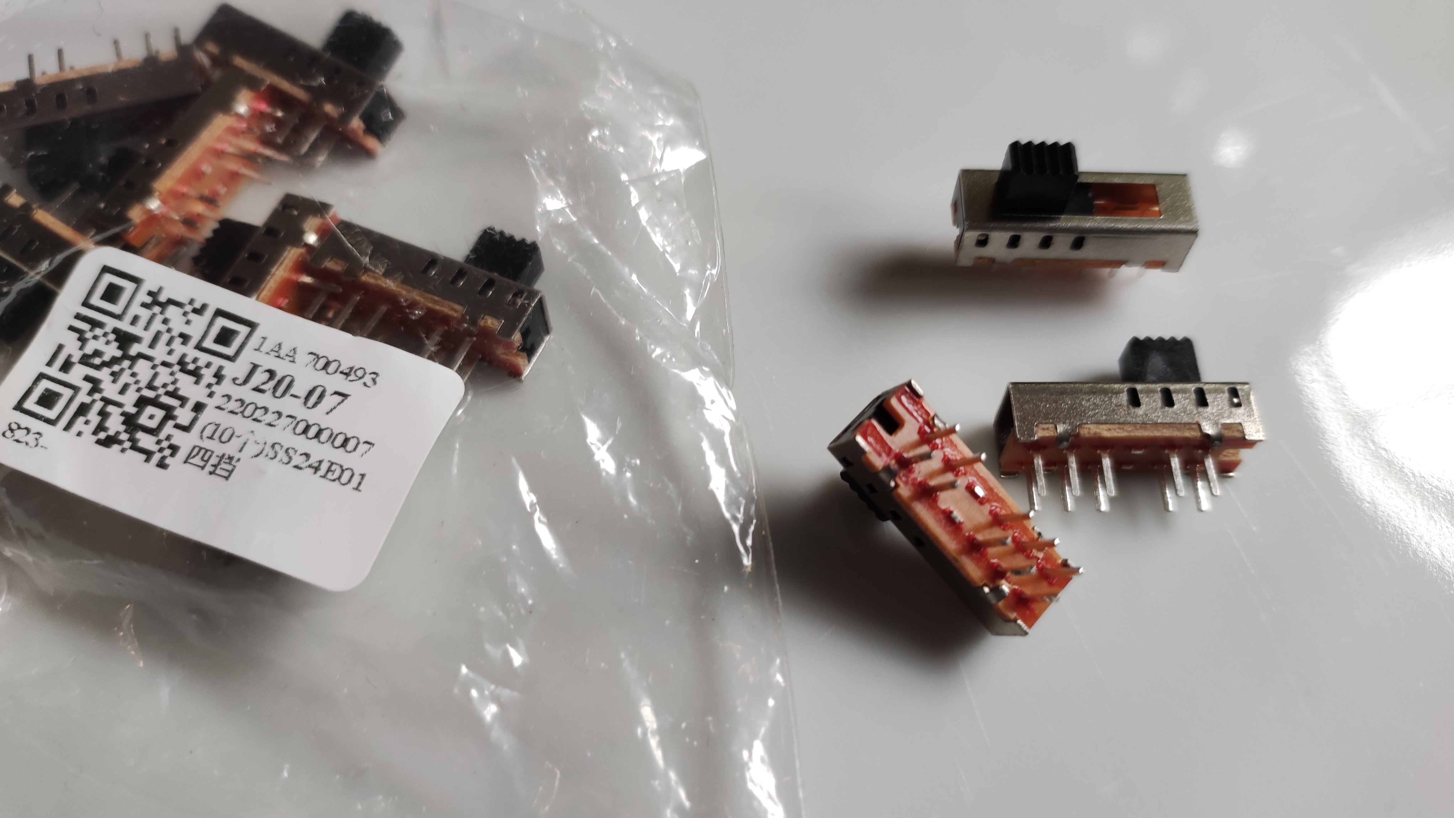

Um irgeneine Art Schalter kommt man nicht rum. Früher habe ich einfach Kippschalter verbaut. Inzwischen nehme ich 8mm Rundtaster (rastend):
Ich hatte auch schon mit einem Schiebeschalter mit 4 Poitionen gearbeitet, aber da ist die Verdrahtung so fummelig. Hab grade kein Foto davon zur Hand.
Wenn man das Gehäuse heil lassen will, kann man auch ganz kleine Mikrokippschalter nehmen und durch die Lüftung Schlitze bedienen.

Das sind die Schiebeschalter mit 4 Poitionen:
Aber die Codierung durch die richtige Verdrahtung muss ich nach meinem Urlaub raussuchen.

Ja genau, an so etwas hatte ich auch gedacht oder Mini-Drehschalter könnten auch gehen.

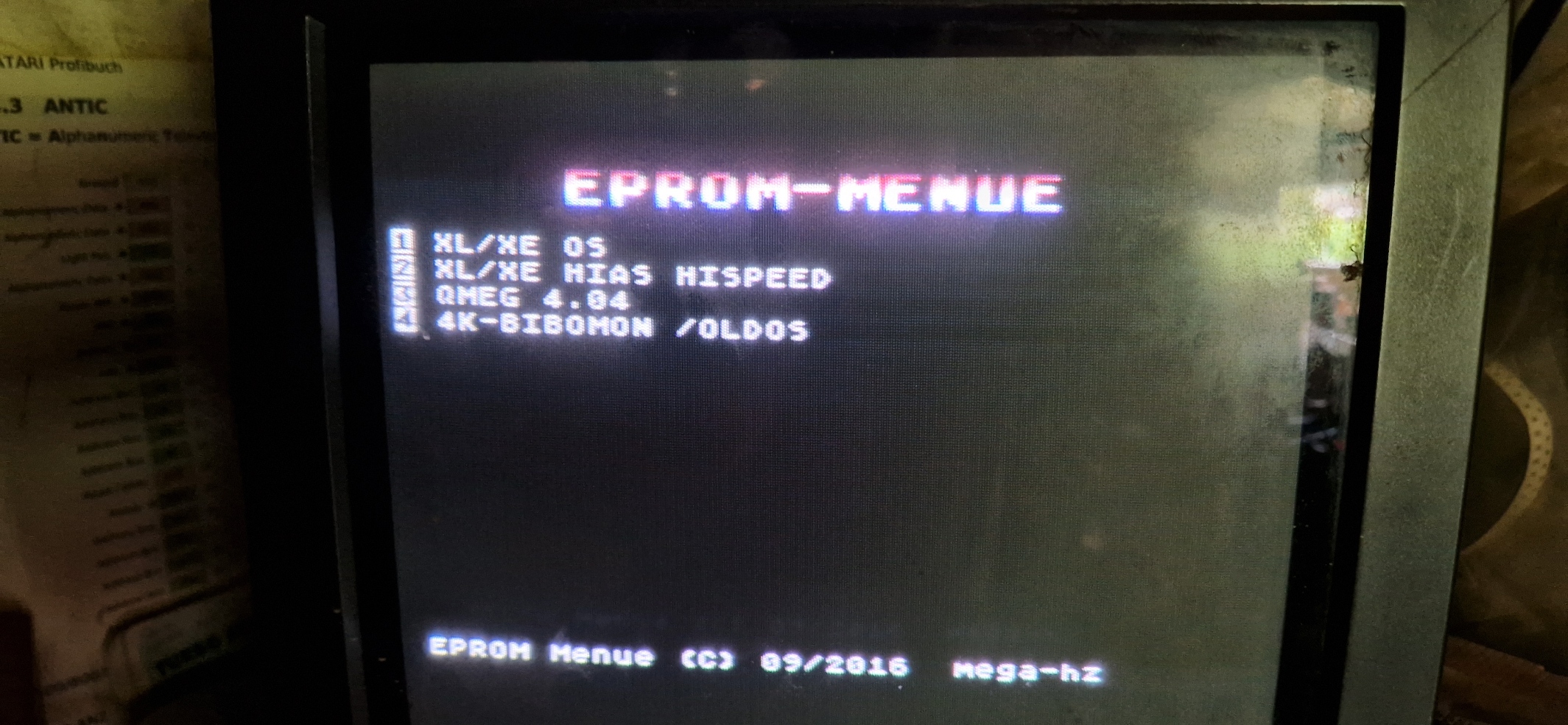

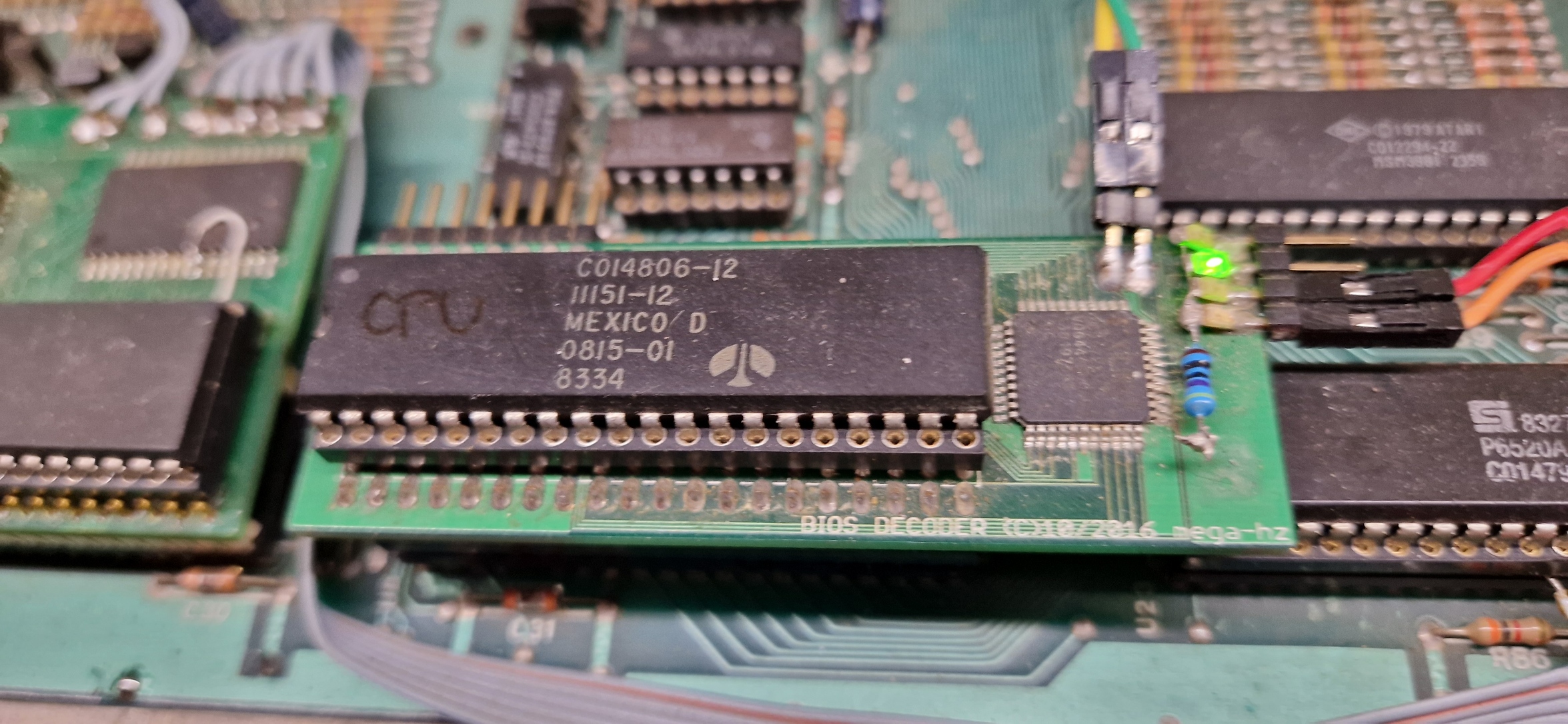

Genau für sowas hab ich mal (2016) angefangen ein "BIOS" zu schreiben in Verbindung mit einer kleinen Platine...
Funktioniert bei mir mit 4 OSsen, kann aber bis zu 16...
Das Menü wird nach dem Einschalten aufgerufen und wenn man START-SELECT-OPTION + Reset drückt.
Die Platine ist jedoch noch nicht serienreif...

Ein Schalterloset BIOS Umschalter ist ne feine Sache:
Warum nicht? :mrgreen: Wir warten..... ;) und 4xOS sollte doch reichen.... :lol:

wenn Interesse besteht UND mein Tastaturprojekt fertig sein sollte, kann ich mich ja nochmal dransetzen.
Ich hatte das Programm damals mit dem BiboAssembler auf dem A8 geschrieben und später in WUDSN-IDE
weiter bearbeitet. Muss mich erstmal wieder da reinfinden...
Das BIOS sitzt übrigens in einem modifizierten OLD-OS und hat sein eigenes EPROM.
Geplant ist eigentlich, daß dieses in einem 28C128 EEPROM später sitzt und so seine Einstellungen gleich dort
speichern kann.
Verschiedene BASIC Versionen sollten auch kein Problem sein.
Da nach der Auswahl des OS/BASIC die Hardware komplett ausgeblendet wird, kann es auch keine Probleme mit

Eine Ultimate 1MB bietet u. A. ebenfalls die Möglichkeit 4 OSse ohne Schalter per OSD zu verwalten:
- so lötfrei wie möglich (nur RW-, PHI2-, HALT- und RESET-Leitungen müssen gelötet werden, wenn MMU und OS-ROM gesockelt sind)
- voll flashbares SpartaDOS-X mit bis zu 320kbytes für seine Zwecke
- Real Time Clock Modul für SDX mit Batterie-Backup und NVRAM
- voll flashbare 4 OS ROM Steckplätze
- Hardware WRITE PROTECT für das gesamte Flash-Array
- konfigurierbare Speichererweiterung mit 4 Betriebsmodi (deaktiviert, 320k RAMBO, 578k COMPY SHOP, 1088k RAMBO)
- anpassbare BASIC- und MISSLE COMMAND-Steckplätze (auch flashbar)
- kompatibel mit allen XL/XE-Maschinen (600XL benötigt zunächst 64kB RAM)
Quelle

das war ein Grund warum ich an meiner BIOS Platine nicht mehr groß weitergemacht hatte!
Gefallen tut mir die U1MB deshalb trotzdem nicht, keine Ahnung warum, aber ist so.
Ich entwickel lieber Dinge mit EUCH zusammen als irgendwas auf die Beine zu stellen und nachher gibts hier und da gemecker.

Die Programmierleiste auf dem FN600 ist für einen CP2102 ausgelegt. Natürlich gehen auch andere UART-Adapter, aber wenn man den aus der Bauteilliste nimmt, kann er direkt gesteckt werden: https://de.aliexpress.com/item/1005006505479594.html
Wichtig: Nur 3.3V und nicht 5V zum Programmieren nutzen!
Um den FN600 in den Programmiermodus zu versetzen, muss man die PINs 1 und 4 der SIO-Leiste am FN600 verbinden:
Leider muss man dass mit einem kurzem Kabel machen, da die PINs nicht nebeneinander liegen.

Es gibt nur die Anschlüsse 3.3V, TX, RX und GND:
SIO PIN 1 und 4 verbinden, den Adapter in J1 stecken und es kann programmiert werden.

Korrekt - aber nur beim ersten Mal! :-)
Dieser Modus bringt den ESP32 - soweit ich das weiß - in die Lage, den Bootloader zu flashen. Wenn der einmal drauf ist, kann man nicht ohne Weiteres mit dieser Methode einen weiteren Flashvorgang starten. Obwohl ich das auch nicht ganz begriffen habe (und mich da bisher auch nicht reingefuchst habe - wer mehr weiß, bitte vortreten!), ist jedoch meine Erfahrung, daß ein weiterer Flashversuch mit dem offiziellem Fujinet-Flasher mit Fehlermeldungen abgebrochen wird, wenn man versucht, einen bereits programmierten ESP32 mit vorhandenem Bootloader erneut zu programmieren, wenn dabei "Button A" gedrückt wird (SIO-Buchse für FN600 auf der Replica-Platine Pin 1 und 4 gebrückt, siehe oben), Ohne gedrückten "Button A" ist eine erneute Programmierung problemlos möglich. Gleiche Erfahrung habe ich auch mit den Fujinet-Modulen, die im ABBUC Shop angeboten wurden/werden (hergestellt nach Original Vorlage von Mozzwald).
Grüße, Jürgen
