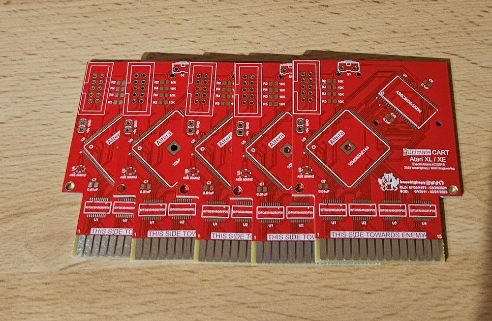

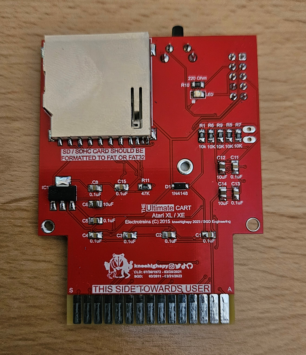

Also habe ich mir mal ein paar Leerplatinen bei PCBWay geordert und mir die Teile für eine Cartridge bei Mouser rausgesucht.
Der Warenkorb bei Mouser hat ja fast 60 Euro ausgemacht, wobei der Altera-Chip mit fast 30 Euro am teuersten war. Beim Chinesen habe ich ihn nur noch teurer gefunden.

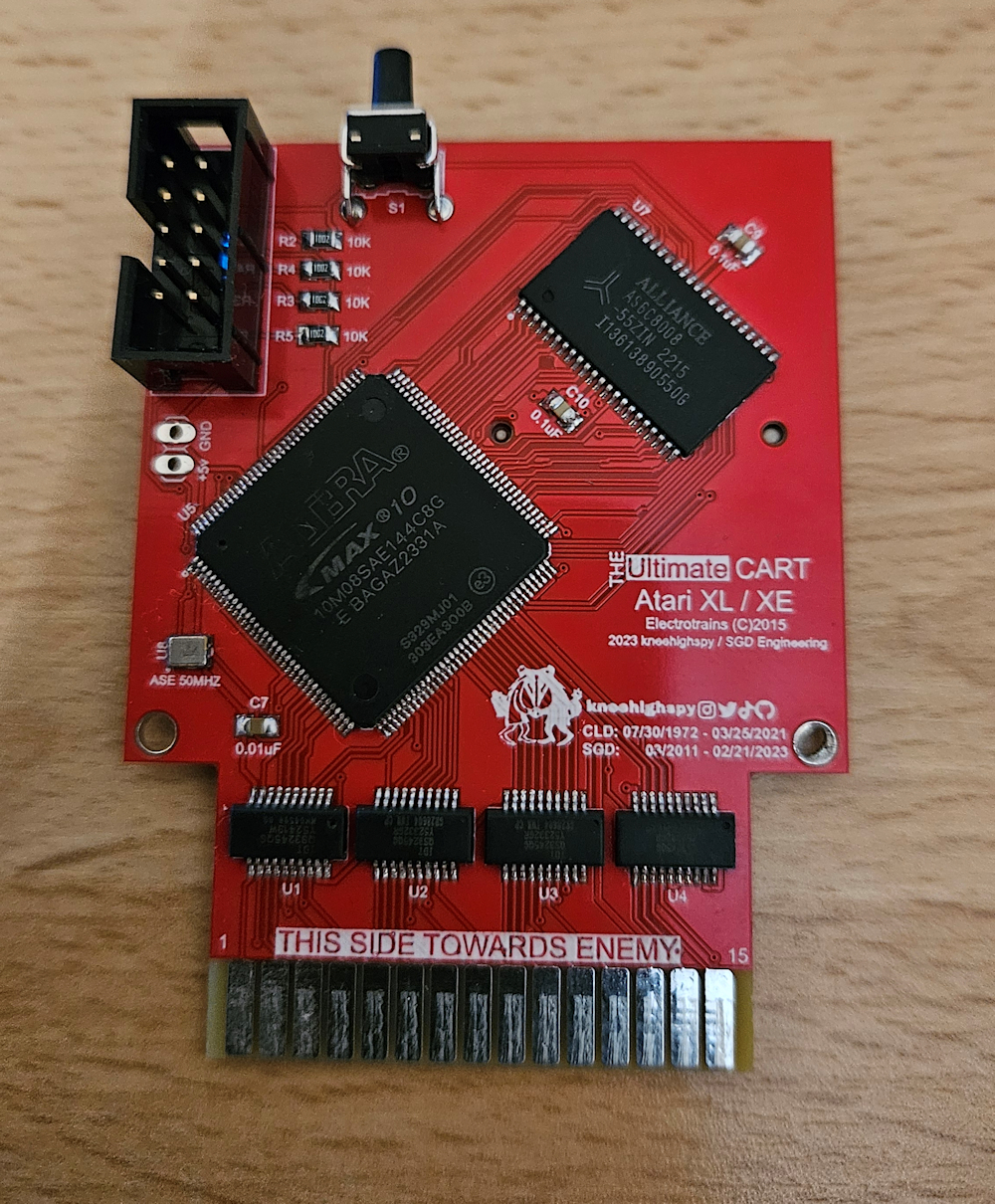

Das Löten war schon eine kleine Herausforderung, funktioniert nur mit dem Elektronenmikroskop.
Ultimate Cart front.jpg (1.1 MiB) 6886 mal betrachtet
Ultimate Cart back.jpg (1.04 MiB) 6886 mal betrachtet
Ist das Erledigt benötigt man noch die Firmware (eine .pof-Datei). Dazu hab ich mir dann noch einen USB-Blaster besorgt und die Quartus-Software auf dem PC installiert um die Firmware auf die Cartridge zu spielen.
War nicht allzuschwer und hat auf Anhieb funktioniert.

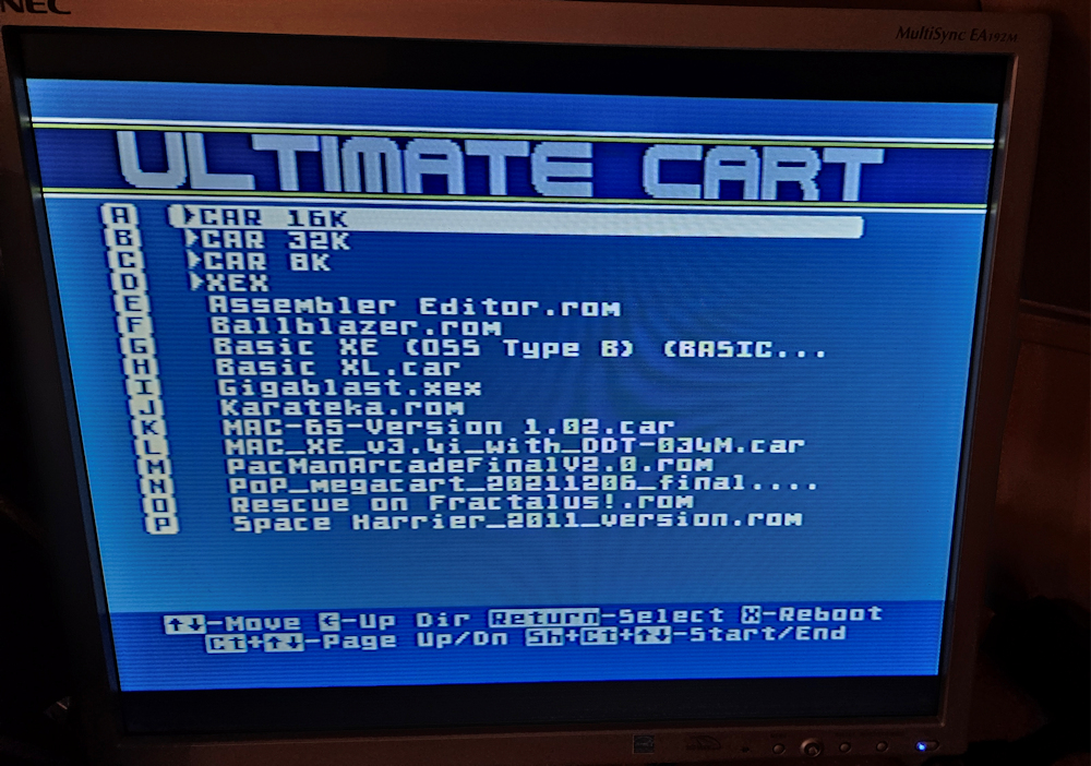

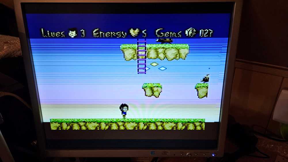

Also Modul eingesteckt und Rechner angeschaltet. Ich wurde mit folgendem Menü begrüßt:
Es funktioniert.
Navigiert wird mit den Cursor-Tasten oder einem Joystick. Von hier aus können dann die gewünschten Files geladen und gestartet werden.

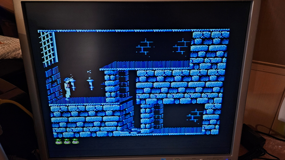

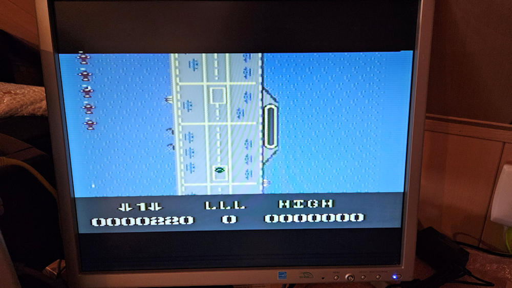

Ich habe sehr viele Spiele und Anwendungen getestet. Auch das auf der A8Pico Cart und Uno-Cart nicht richtig laufende Screaming Wings 2020. Auch dies lief einwandfrei.
Ich bin absolut begeistert von diesem Modul und werde mir sicherlich irgendwann noch ein zweites aufbauen.

Re: Atari Ultimate Cart
Mit welcher Technik hast du den dicken Max gelötet? Die Lötstellen sehen super aus.
Tolot
Beiträge: 96
Registriert: 17.08.2021 09:24
Has thanked: 53 times
Been thanked: 20 times
Beitrag von Tolot »
Olix hat geschrieben:
24.07.2024 23:00
Technik habe ich keine :D
Ich habe ein Elektronenmikroskop, viel Flussmittel und eine einfache Lötstation mit dünner Spitze. Ich gebe Flussmittel auf die Beinchen und versuche mit ruhiger Hand jedes einzelne Beinchen anzulöten.
Mittlerweile klappt das recht gut ist aber Zeitaufwendig. Bin ja auch nicht mehr der Jüngste. Aber solange die Hand noch ruhig bleibt....
Danach kommt noch der berühmte Stecknadeltest an jedem Beinchen.
Ach ja, die Widerstände und Kondensatoren habe ich mit Heissluft nachbearbeitet. Aber an die Chips gehe ich nicht mit Heissluft ran.

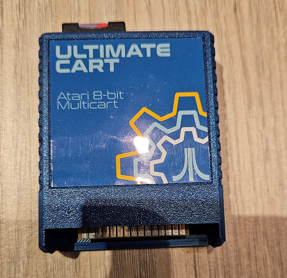

Hab nun auch ein Gehäuse für meine Ultimate Cart gedruckt. Und natürlich gleich ein Label dazu.
Beides gibt es auf folgender Seite:
https://atari8bit.net/projects/3d-print ... art-cases/
Ultimate Gehäuse.jpg (1.14 MiB) 6745 mal betrachtet
