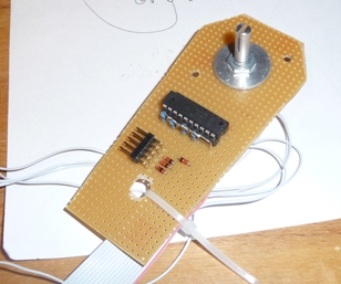

Man kann sich auch selber ein "Paddle" bauen:
(genau genommen ist es bei der Jag kein Poti, sondern ein Inkrementalgeber, ähnlich wie bei dem indi 500 - Driving - Controller für das VCS)

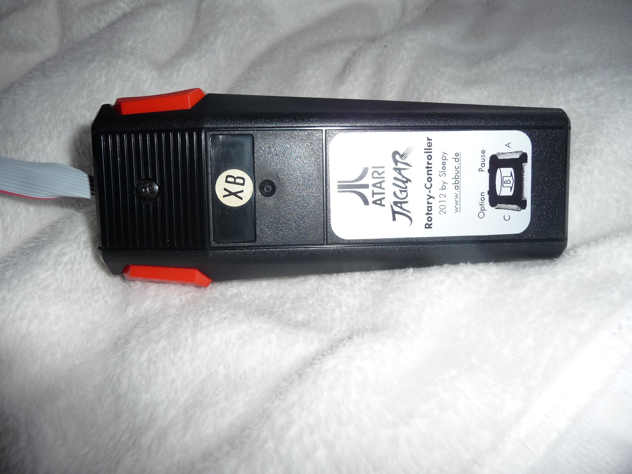

Hier mein umgebauter CX24:
Damit geht´s dann bei Tempest 2000 richtig rund... :mrgreen:

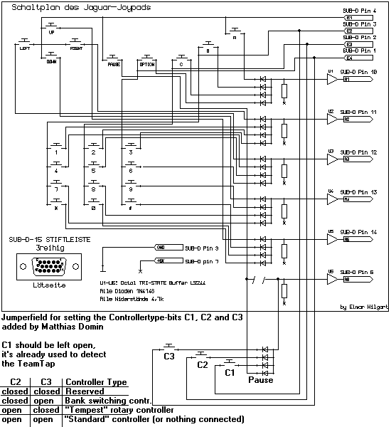

Das ganze ist kein Hexenwerk:
Quelle

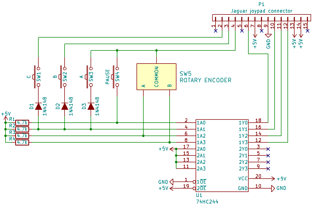

Diesen um einen passenden SW5 (gelb) erweitern:
Quelle
Ich habe einen STEC11B01 Drehimpulsegeber, 15 Impulse / 30 Rastungen, horizontal von ALPS verwendet; der hat noch eine Druckfunktion für den "Superzapper"...
Es gibt auch x Varianten mit modifizierten Jag-Controllern (s. o.)
Wo ich mir den Plan oben eben so ansehe, sollte es auch leicht möglich sein pro Controller-Port zwei "Paddles" (ohne 10er-Block) anzuschließen -> Man könnte auch zu viert daddeln...

@Sleepy: Sehe ich das richtig das du nur 2 Feuerknöpfe hast? Das wäre dann Feuer und Superzapper. Aber wie machst du dann den "Jump"?

Die zwei roten Feuerknöpfe sind <A> bzw. <C> des Jaguar-Pads, für <B> drücke ich den Stick. Am Kopfende schauen zwei Switches für <Option> und <Pause> raus.

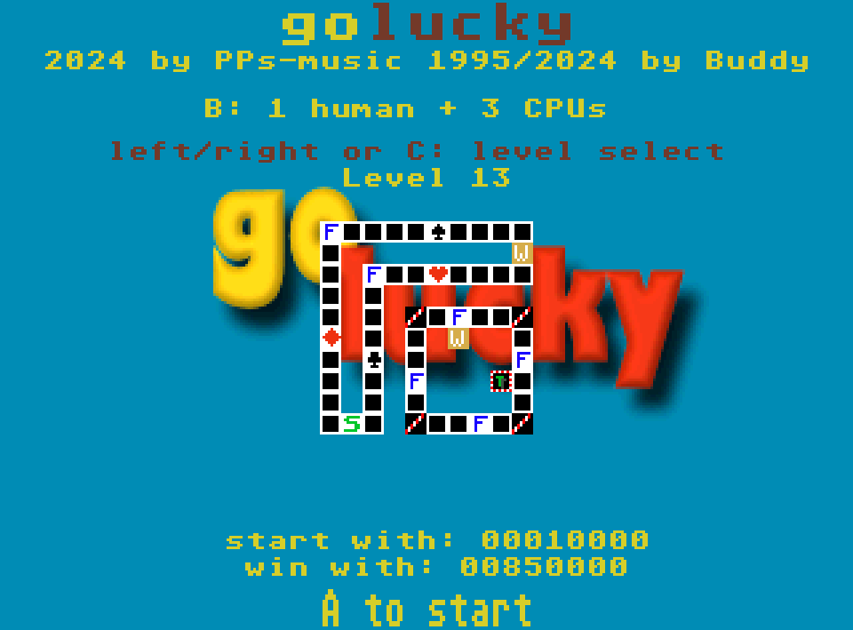

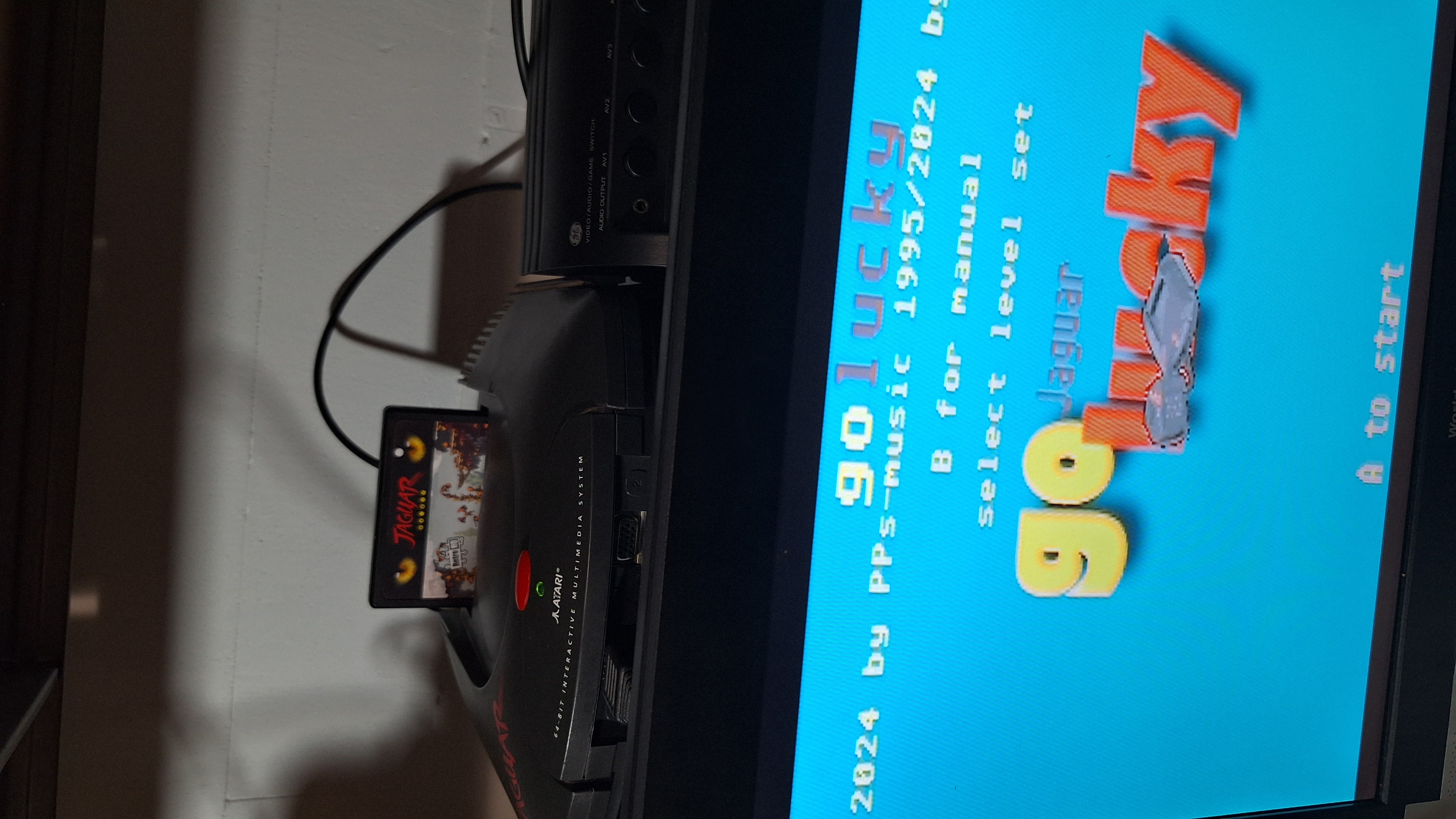

So, irgendjemand muss ja den Anfang machen...
Go Lucky für den Jaguar
Schönes Wochenende und gerne her mit Feedback.

Hab es ohne Probleme auf einem Jag mit GameDrive zum Laufen gebracht. Schöne Sound-Effekte mit Stereo. Zum Spiel selbst kann ich noch nicht viel sagen, da muss man sich ein wenig Zeit zu nehmen.

So, mein Spiel hat nun einen release candidate :D
@Boris: Schaue mal in Deinen Briefkasten hier im Forum und schicke das dann bitte an die anderen Mitglieder der Jury.
