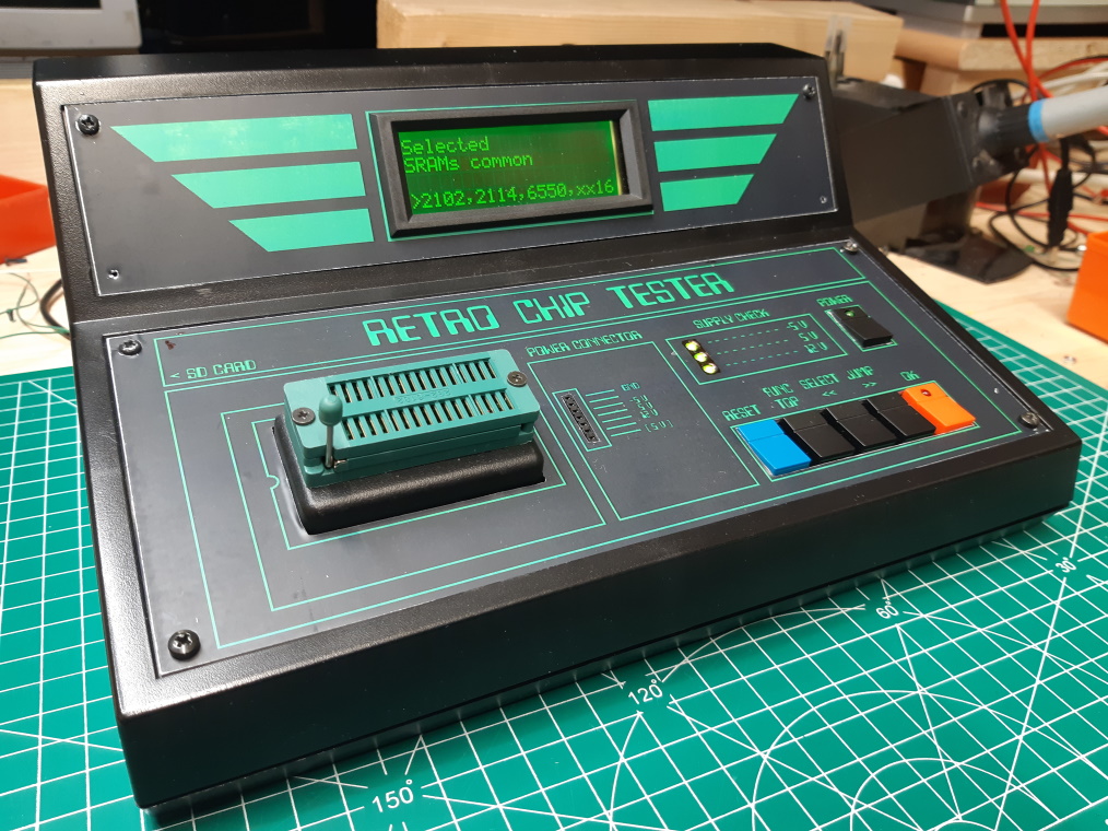

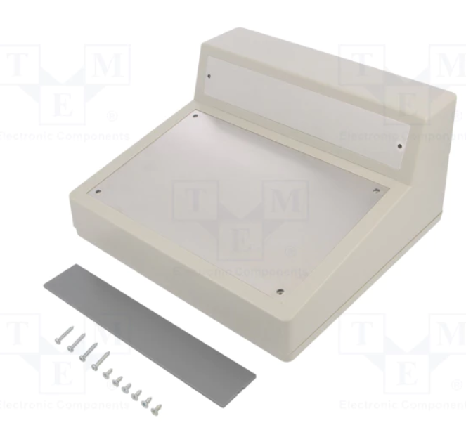

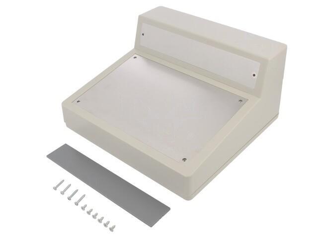

Ich habe für meinen Tester ein Pultgehäuse bestellt, sowas hier:
Auch sehr cool das Design eines anderen Users:
Sieht doch richtig retromäßig aus, oder?

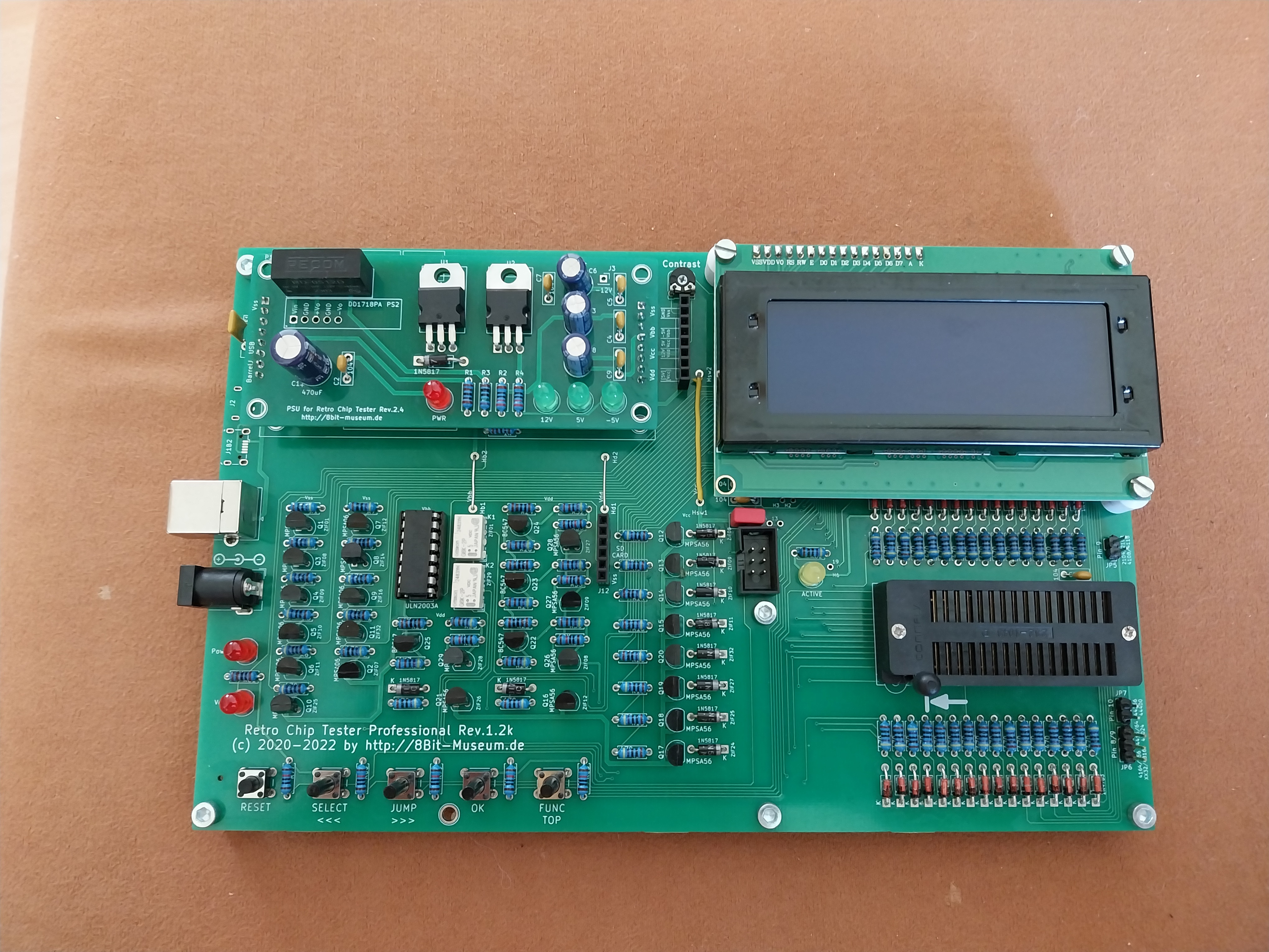

Ich hab mir vor längerem auch mal einen Retro Chip Tester aufgebaut.
Die Teile gabs alle bei Reichelt und der Aufbau mit Hilfe der guten Anleitung war nicht so schwer.
Er hat mir schon bei sehr vielen Bauteilen extreme Dienste erwiesen, vor allem bei Speicherchips.
Retro Chip Tester1.jpg (691.04 KiB) 35172 mal betrachtet

Ich habe mir dieses Pultgehäuse bestellt:
https://www.tme.eu/de/details/g1507/pultgehause/gainta/
Screenshot (103).png (165.79 KiB) 34614 mal betrachtet
Dafür habe ich eine 3D gedruckte Frontplatte für ein 2x40 LCD entworfen:
RCT Frontplatte LCD.rar
(29.4 KiB) 391-mal heruntergeladen
Wer das gleiche Gehäuse benutzen will, kann gerne die STL Datei benutzen.
Ausserdem damit es schick aussieht:
Auf selbstklebende Klarsichtfolie die Beschriftung für die Frontplatte:
Achtung!
Es gibt Folien die NUR mit einem Laserdrucker bedruckt werden können!
Diese hier gehen mit Laser oder Tinte und die Ergebnisse sin umwerfend!
https://www.amazon.de/dp/B0BGBTZJ9K?psc ... ct_details
Die Grafik habe ich mit Corel Draw 9 erstellt.
Alternativ kann man aber auch mit einem Leiterplatten Programm (EAGLE/KiCad o.Ä.) sich die Frontplatten als PCBs herstellen lassen.
Sieht bestimmt auch schick aus!
Viel Spass beim basteln!

Meiner läuft :D
Mir fehlen zwar noch die Abstands-Bolzen und ein Gehäuse, aber das Board selbst ist erfolgreich bestückt und hat auf Anhieb funktioniert.
Man muss aber auch sagen, dass die Dokumentation dieses Projekt mehr als Vorbildlich ist. Alleine das Interaktive Laylout mit der Bauteile-Finderfunktion ist ja ein Traum.
