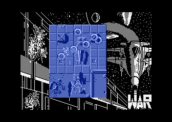

Möglich wäre auch einfach gfx12, 2 unterschiedliche Screens abwechselnd mit passend anderem Zeichensätzen und dann jeweils in den Zeilen unterschiedliche Farbwahl. So sollten auch viele Farben möglich sein.
Es ist aber immer die Frage, wieviel Speicherplatz ist da und wie schnell muß der Bildschirm eventuell verändert werden? Jedes vsync oder nop kostet Rechenzeit.
PS: In MyTris habe ich z.B. einen eigenen Modus gebaut. Was man sieht ist im Prinzip gfx0 mit aktiviertem GTIA Mode. So bekomme ich einen Zeichensatz Modus mit 9 frei wählbaren Farben.

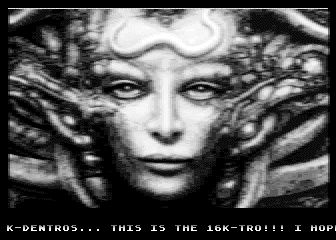

Vielleicht noch ein paar Worte zu HIP, RIP, TIP usw.
- Auflösung bis zu 160x240 Pixel (HIP, RIP)
- bis zu 256 Farben (TIP)
- umschalten zwischen Gr. 8/10 und Gr. 8/9 (HIP, RIP) bzw. zwischen Gr. 8/10, Gr. 8/9 und Gr. 8/11 (TIP) wie folgt:
HIP/RIP: (max. 160x240 Pixel)
- Gr.8
- Gr. 10
- Gr. 8
- Gr. 9
- Gr. 8
- Gr. 10
- Gr. 8
- Gr. 9
usw.
TIP: (max. 160x120 Pixel)
- Gr. 8
- Gr. 10
- Gr. 8
- Gr. 9
- Gr. 8
- Gr. 10
- Gr. 8
- Gr. 11
- Gr. 8
- Gr. 10
- Gr. 8
- Gr. 9
- Gr. 8
- Gr. 10
- Gr. 8
- Gr. 11
usw.
- bei HIP sind Gr. 9 und Gr. 10 nur Graustufen (colored HIP: Gr. 10 eine Farbe z.B. grün in versch. Helligkeiten), bei RIP nutzt Gr. 10 versch. Farben (bis zu 9 Farben möglich, d.h. 16x9 = max. 144 Farben bei RIP), bei TIP sind Gr. 9, 10, 11 vorhanden, dennoch nicht mehr als 256 Farben.
- es müsste noch folgender RIP-ähnlicher Grafikmodus möglich sein (bisher nicht umgesetzt!):
- Gr. 8 gemixt mit Gr. 10 + 11, dabei übernimmt Gr. 10 die Helligkeiten (max. 8) und Gr. 11 die Farben (max. 16) für 8x16 = 128 Farben bei einer Auflösung von bis zu 160x240 Pixel; das dürfte dann so aussehen:
- Gr. 8
- Gr. 10
- Gr. 8
- Gr. 11
- Gr. 8
- Gr. 10
- Gr. 8
- Gr. 11
usw.
Genau wie bei HIP und RIP wird durch den Wechsel von Gr. 8 auf Gr. 10 der GTIA-Bug (Pixelshifting) genutzt und dadurch die höhere horizontale Auflösung von 160 Pixel erreicht; nun nutzt Gr. 10 aber die Helligkeiten/Luminanzen (und nicht wie bei RIP die Farben), dafür kommt dann Gr. 11 für die Farben ins Spiel, so dass 8x16 = 128 Farben mit 160x240 Pixel möglich wären; Gr. 11 hat ja nur eine Helligkeit, diese ist aber wählbar/veränderbar, man kann sie auf ganz dunkel, ganz hell oder irgendwo in der Mitte ansiedeln und sie könnte dann die Gesamthelligkeit des Bildes bestimmen (habe irgendwo gelesen, dass die Standardhelligkeit für Gr. 11 bei 06 läge, man könnte aber zwischen 00, 02, 04, 06, 08, 10, 12 und 14 wählen). Bei Gr. 10 sind die 8 Helligkeiten festgelegt und nicht veränderbar. Auf dem Abbuc Magazin 150 war z.B. ein Bild von Wolfgang Burger in Gr. 10+11 vorhanden...

=> ohne flackern:Irgendwer hat geschrieben: ↑18.06.2024 00:05
Man kann z.B. auch ohne Flackern einen Grafikmodus auf dem A8 mit 160x100 Pixeln und 16 Farbeindrücken "zusammenbauen", braucht dafür aber eben nicht nur einigen Speicher sondern verbrät auch sehr viel CPU-Leistung für die Darstellung:
a) 256 Farben: Paint 256 bzw. PD-Paint 256 aus NL; Gr. 9 + 11 aber gänzlich ohne flackern, 256 Farben (16x16), mega fette Pixel, super niedrige 80x96 Pixel Auflösung (mit over+underscan wäre wohl 80x120 Pixel möglich); das Programm findet man in der Abbuc PD-Bibliothek, PD-Nr. 205 (nicht zu verwechseln mit dem Abtipplisting aus Happy-Computer, dieses nutzt flackern für eine höhere Auflösung)
b) 16 Farben: XL-Paint Max, 160x200 (240) Pixel Auflösung mit und ohne flackern, Beispiele:
http://a8.fandal.cz/detail.php?files_id=6627
oder: http://madteam.atari8.info/uzytki/xlpaint.7z
super verständliche poln. Anleitung: http://madteam.atari8.info/xlp.php
(Wenn ich mich nicht irre Gr. 15 + Gr. 15 bzw. 4 Farben x 4 Helligkeiten = 16 Farben, zumeist rot, grün, blau, schwarz in vier Helligkeiten)
c) 16 Farben: Paradox, 160x100 Pixel Auflösung, ohne flackern, von Satantronic:
http://a8.fandal.cz/search.php?search=L ... etails_x=x
https://demozoo.org/productions/111562/screenshots/
http://www.atarionline.pl/v01/index.php ... ox#Paradox
d) bis zu 144 Farben?: JAG, 160x100 Pixel?, 144 Farben?, kein flackern (Gr. 10 / 9 interleaved):
https://forums.atariage.com/topic/23118 ... -see-here/
stammt von irgendwer (habe mir die Bilder lange nicht mehr angesehen)
und bestimmt noch einige andere mehr, siehe auch das Topic "mode 15 PAL blending" im AA Forum vor vielen Jahren:
https://forums.atariage.com/topic/19745 ... -blending/
(11 Seiten lang, mit vielen tollen Ideen, Bildern u.v.a.m.)
Dort gab es eine schöne Game Demo von Xuel mit richtig fetten "Tiles", spielbar/testbar auf 128k Rechnern (siehe Anhang).
