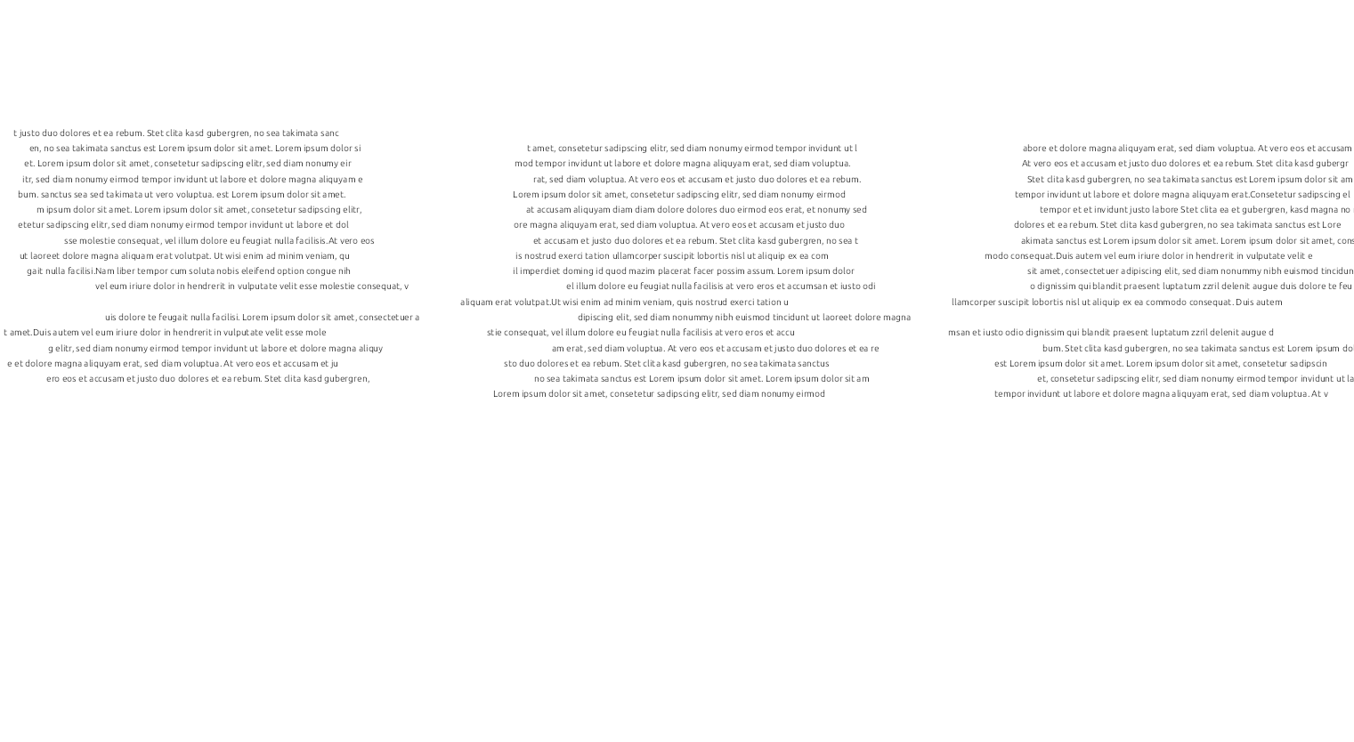

JoSch hat geschrieben:
17.05.2024 17:12
Die Idee war, dass man die Textdrucke direkt als Textdatei speichern kann. Naja, ist alles Sch***e im Moment.
Ich schaue mal, ob ich hier wenigstens ein Fortschritt machen kann.
Im Ansatz gibt es zumindest ein kleines und verrücktes Ergebnis, siehe Anhang.
svg.txt in svg-Endung umbenennen.
1025 Drucker wählen
Nachtrag:
Ach, die Forensoftware ... :evil:
Hier das SVG als PNG im Anhang:
Der bekannte Blödeltext Lore ipsum ... als Endlostext über drei Seiten.
Druckverhalten:
Die Zeilen werden 'rückwärts ausgegeben. Zeile 1, darüber 2, dann 3 usw. Wann und warum dann das Ganze nebeneinander in der Ausgabe landet, k. A.
Bis RespeQt 5.3 kann man den Text noch korrekt über den virtuellen 1025 im Fenster erstellen lassen und speichern.
print.pdf
(17.08 KiB) 259-mal heruntergeladen

GoodByteXL hat geschrieben:
29.05.2024 13:54
Druckverhalten:
Das liegt an der Art wie die 1020-Emulation implemiert wurde. Die Y-Achse des Plotters ist gegenüber dem Bildschirm gespiegelt. Das wird aber so leider für alle Drucker gemacht.
Auch das ist eines der großen Probleme, mit denen ich zu kämpfen habe.
Aber trotzdem erstmal Danke für den Praxistest.
