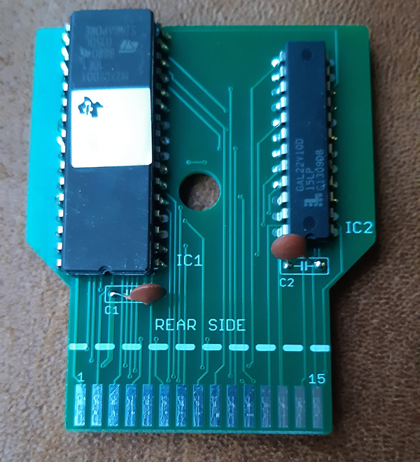

Da ich für den XE-Design Aufkleber auch gerne ein XE-Style Modul hätte, habe ich mir ein Modul von sikor mit grauem Gehäuse besorgt.
Bestückt ist das Modul mit einem 39SF040 (4 Mbit / 512 kbyte).
Das GAL ist mit der Datei sxegsramcartG104_GAL.jed programmiert.
Ich habe von der CAR-Datei für das Megacart die ersten 16 Byte entfernt und das ganze dann mittels PC/Brenner direkt in das Flash gebrannt. Mit Code ist der Bereich $000000 - $02E56F belegt, der Rest bis $03FFFF ist mit $FF gefüllt.
Zitat der Angebotsseite für das Modul:"you must only put programmed chips for it, XE GS compatible"
Wenn ich das Modul in den Rechner stecke, geht dieser aber in das BASIC...
Muß an dem File noch mehr geändert werden als die ersten 16 Byte zu entfernen?

Hmmm,
soweit ich weiß ist Megacart <> (ungleich) XEGS cart, also kann man ein Megacart-ROM/CAR-Image nicht einfach in ein XEGS Modul brennen. Denke das Bankswitching ($D5xx) ist bei den beiden Modultypen anders, also nützt es nix einfach nur 16Byte vom CAR zu entfernen...
Du brauchst also ein XEGS ROM/CAR Image und ich weiß nicht, ob es sowas von POP derzeit gibt.

Sleeπ hat geschrieben:
26.11.2021 05:35
O.K., das würde vermutlich bedeuten daß die 16 k-Blöcke in der passenden Reihenfolge für das Bankswitching-Schema des Moduls angeordnet sein müssen.
Nein, leider ist es nicht so einfach. Die oberen 8k beim XEGS Modul zwischen A000-BFFF sind immer aktiv, die 8k zwischen 8000-9FFF können umgeschaltet werden.
Man müsste ein neues Ladeprogramm für diese Art der Umschaltung schreiben, der Programmteil vom Megacart läuft damit nicht.

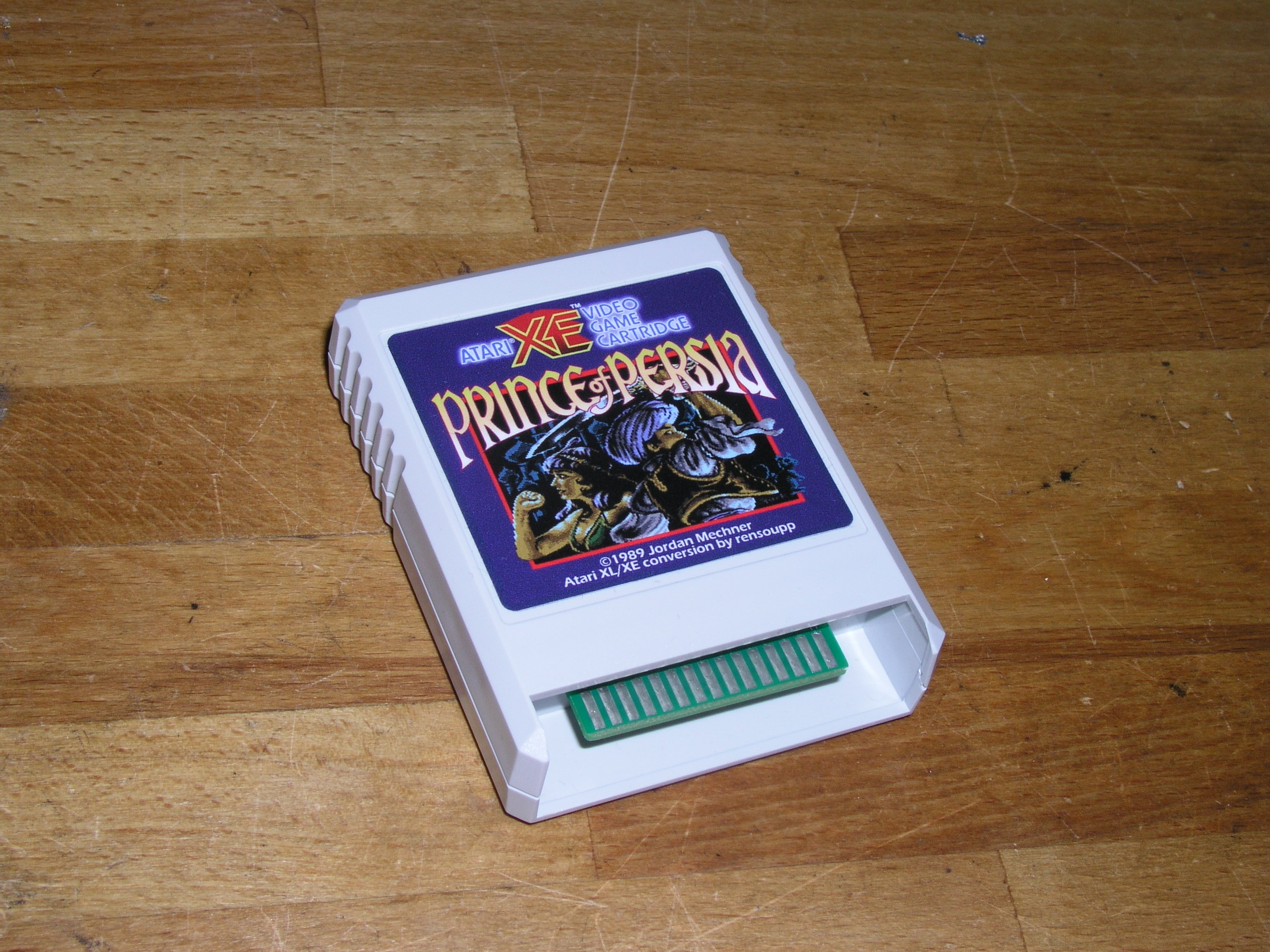

Ich habe mir inzwischen mit Hilfe von FredM und SikorSoft ein XE-Style-Modul bauen können:
Da kommt der Sticker deutlich besser zur Geltung wie auf dem dunkel-braunem Gehäuse.
Danke für eure Hilfe. :-)

Beiträge: 2274
Has thanked: 333 times
Re: 512k Flash MegaCart mit PoP
Das Gehäuse habe ich bei Sikor bestellt... das sieht nicht nach 3D-Druck aus; dafür ist die Oberfläche meiner Meinung nach zu perfekt. ;-)
Zumindest kenne ich keine 3D-Druckteile die so glatt sind. :mrgreen:

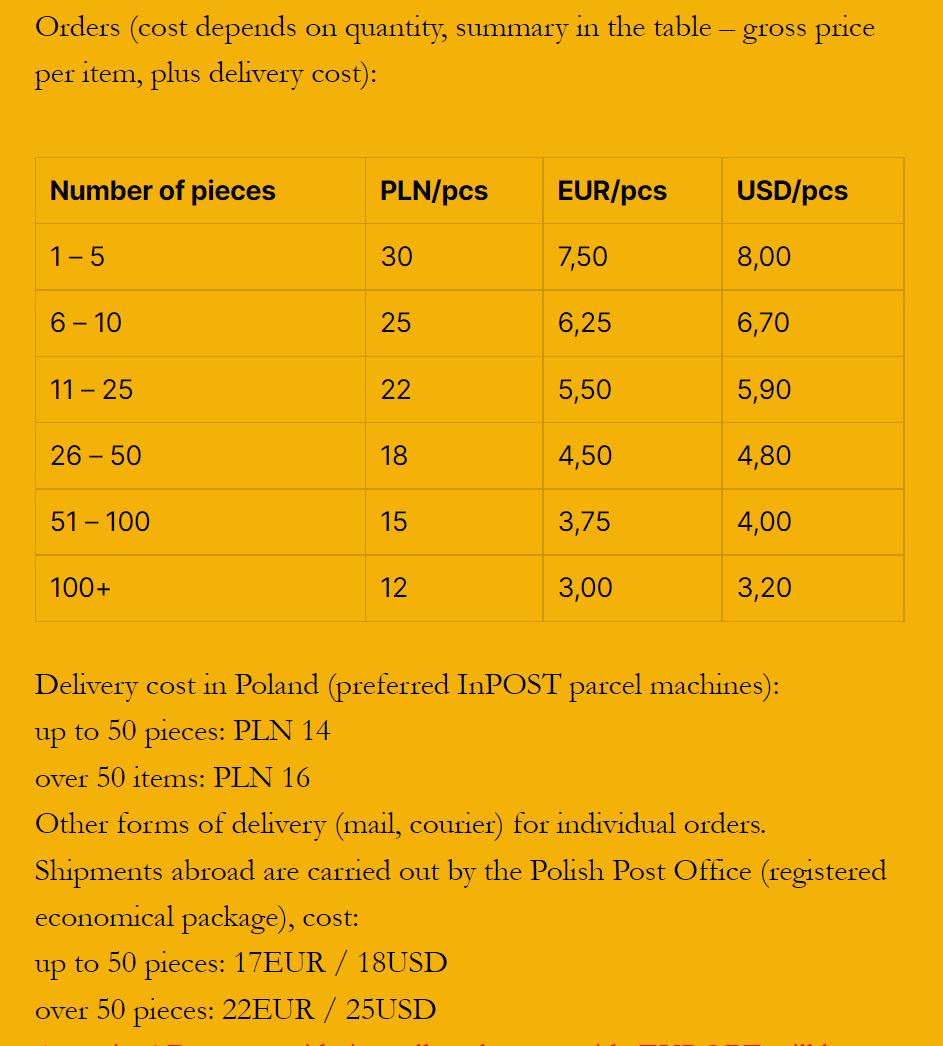

Moin!
Habe die Seite zum Bestellen der Gehäuse gefunden:
http://sikorsoft.waw.pl/en/cartridge-cases/
Der Preis von 7,50 Euro für ein Modulgehäuse ist wirklich fair, aber die Versandkosten schrecken mich ab, da für ein Modul dann 17 Euro Versand zu zahlen?
Ich drucke mir die Tage ersteinmal ein Gehäuse und entscheide dann, ob es mir das Wert ist :-)

Habe das jetzt nicht so mitverfolgt, aber das wäre vielleicht ein Thema für den Shop?
Wenn man da z.B. mal 50 Stück ordert, käme man dann auf einen Einkaufspreis von 4,84€ (4,50€ + 0,34€ Versand) pro Stück.
Das klingt doch sehr attraktiv, finde ich ;) .

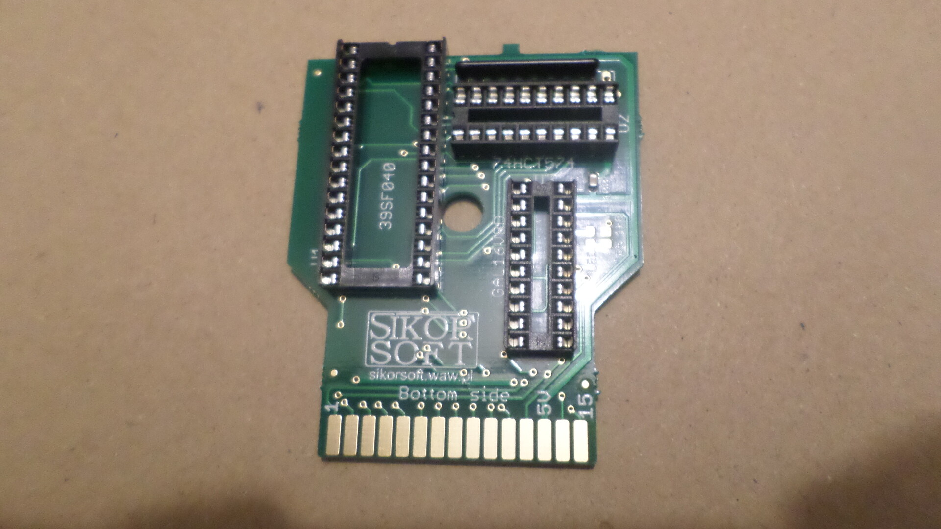

Fred_M
Beiträge: 135
Registriert: 17.08.2021 19:15
Has thanked: 26 times
Been thanked: 59 times
Beitrag von Fred_M »
Mathy hat geschrieben:
12.01.2022 18:12
.PS wo bekommt man die Platinen? Und kann Ich das Modul am Atari flashen?
Erm me? :D and no.
I ordered a nice stack of PCBs to make cartridges (China). All designed by Nir and fit in the original Atari 8-bit cartridge shells (400/800 and XE). I do 3d print the cartridge case shell for myself, they are less nice but a lot cheaper.
I use an Eprom burner to make the Eprom and Gal chips. So these are not reflashable cartridges (okay... you can desolder the Eprom, erase it with UV-light and burn them again ;) )
I cannot sell these cartridges as PoP is still a protected property of Ubisoft.

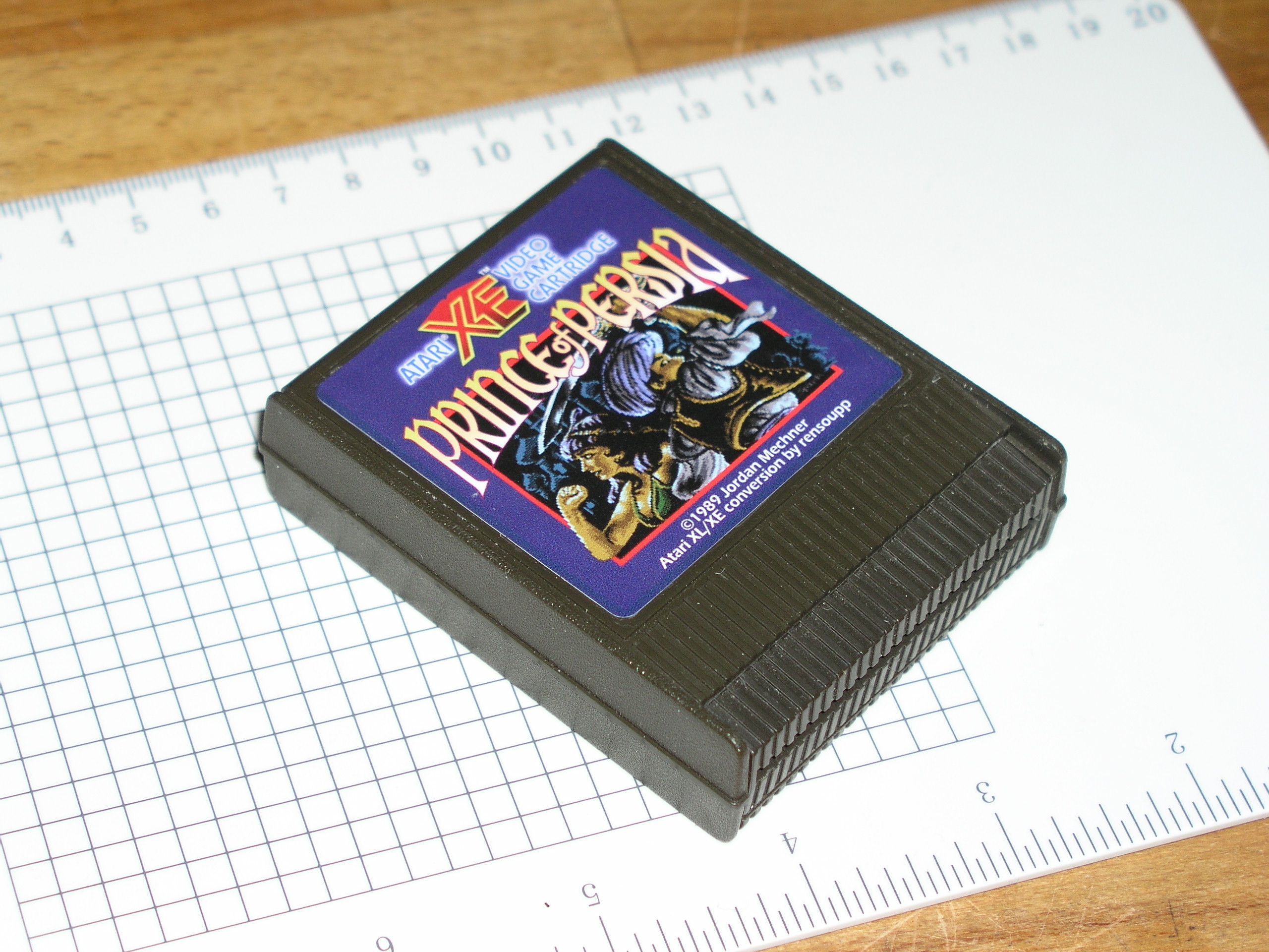

I think a flat IC socket would have to fit under the EPROM; then it would be easier to reprogram the EPROM if necessary. ;-)
I know, I have a test-cartridge with a socket :D But when I make a cartridge for myself (or for a friend) I don't use a socket. We put a nice label sticker on the case and then that cartridge will be for that game forever :D
People always think that making your own cartridges is very difficult and expensive, but it is not. The cost price for the PCB and the parts is just around 5 euros. Of course excluding cartridge case, label, packaging, manual, programmer and so on ;) )
PS I am going to use one of your stickers for my own cartridge of this December release of PoP :D
Edit: Done :D

Ich möchte mir auch ein PoP-Modul zusammenbauen.
Den Aufkleber habe ich ja schon mal :-)
Das Modulgehäuse würde ich gerne von Sikor nehmen (die helle Version), auch das PCB for cartridges.
http://sikorsoft.waw.pl/en/pcb-for-cartridges/
Läßt sich darauf aufbauen? Wo bekommt man die benötigten Eproms und Chip`s dazu???

Was Du benötigst:
1x 39SF040 4MBit (512kx8 Bit)
1x 74HCT574
1x GAL16V8D
Den 4Mbit-EPROM und den 74´er bekommst Du z.B. bei Reichelt, den GAL bei Ebay (siehe hinterlegte Links)
Dann musst Du Dir halt nur noch den EPROM brennen und den GAL programmieren (oder brennen/programmieren lassen ;)) und dann das Ganze noch in die Sockel stecken (falls Du Dir die gesockelte Version der Sikor Card bestellst)...

Was Du benötigst:
1x 74HCT574
1x GAL16V8D
Danke für die Links, das ist sehr praktisch! Habe mir die Sachen gleich bestellt. Ist noch alles zu bekommen.
Jetzt benötige ich nur noch das PCB for cartridges und das helle Gehäuse von Sikor Soft.
Falls da noch weiteres Interesse besteht, könnte ich eine Sammelbestellung bei Sikor organisieren...

Obacht: Es gibt imho noch kein PoP-File für die obige "Sikor-Platine"; diese ist für Images im "XEGS-Modus" gedacht - der ist leider nicht kompatibel zu den Sic! / MegaCart-Format.
