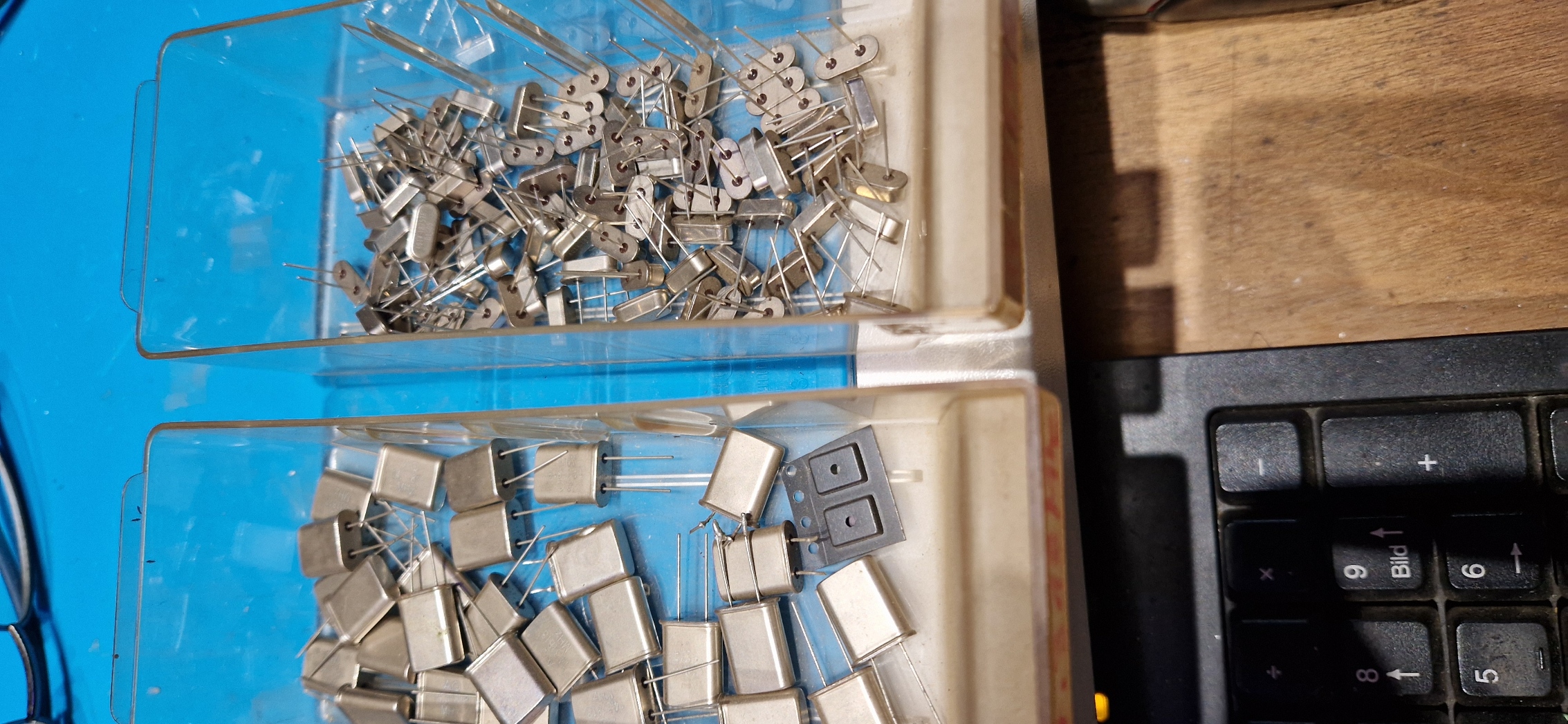

Ich habe eine kleine Aufsteck-Platine entworfen, die ich Ende der Woche bestellen werde. Sie hat den 14,157 MHz Quarz und einen Teiler 1:4 drauf sowie natürlich den 74LS74. Die Platine wird einfach in den 74LS74 auf PAL Mainboards gesteckt und erzeugt den notwendigen 3,54 MHz Systemtakt.

von den 14.318Mhz (links) und 14.18757MHz (rechts) habe ich noch welche:

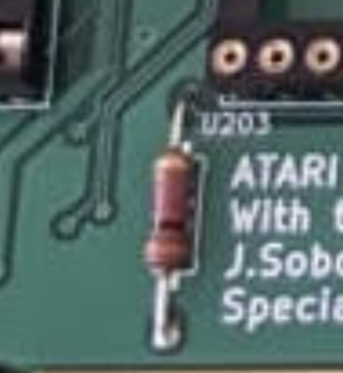

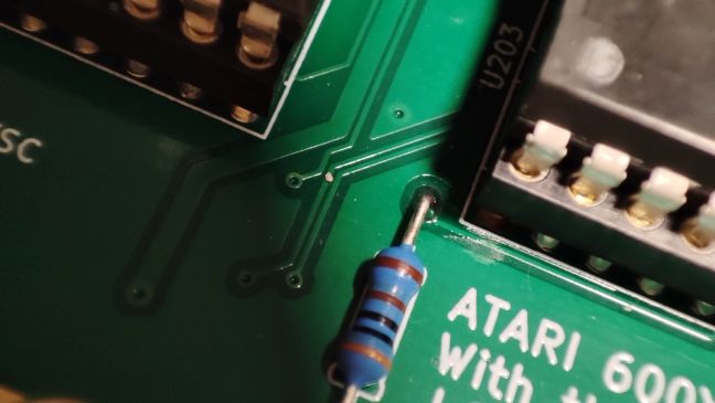

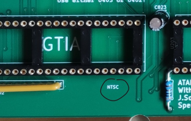

@Janko: Warum dreht da NTSC?
IMG_20240608_172729-edit-20240609085053 (1).jpg (170.76 KiB) 25312 mal betrachtet
Kveldulfur
Beiträge: 1130
Registriert: 17.08.2021 02:32
Has thanked: 585 times
Been thanked: 536 times
Re: Projekt: 600XL-Ersatzplatine
Beitrag von Kveldulfur »
Olix hat geschrieben:
09.06.2024 09:01

Ich vermisse die Brücke W2.
Die gesetzt wird wenn man in NTSC bestückt.
Ist das Absicht?
Für PAL kein Problem, aber falls jemand in NTSC bestückt muss man sonst eine Drahtbrücke auflöten
09.06.2024 12:07
Das die Brücke W2 für NTSC ist, wusste ich nicht.
Jürgen hat einfach den PAL-Quarz rausgenommen und den System-Quarz, sowie ANTIC/GTIA ausgewechselt.
Das hat ausgereicht damit NTSC nutzbar war.
Beiträge: 2507
Has thanked: 383 times
Been thanked: 1861 times
Hatte da was im Hinterkopf und noch mal nachgeforscht. Diese Brücke schaltet bei NTSC den Systemtakt anstelle des PAL Taktes zum GTIA.
Mytek hat aber auf seiner Projekt Seite zum UGV geschrieben, dass dies har nicht nötig ist und bei der UGV sogar schadet.
Also alles gut.
09.06.2024 09:01
Ähm, warum klemmt da ein Widerstand mit einem Anschluß so unter dem IC-Sockel?

Erhard hat geschrieben:
10.06.2024 21:37
So sieht es bei mir aus.
Beiträge: 2507
... und bei mir so, da kann man besser erkennen: knapp aber noch im Rahmen. Also optische Teuschung ;)

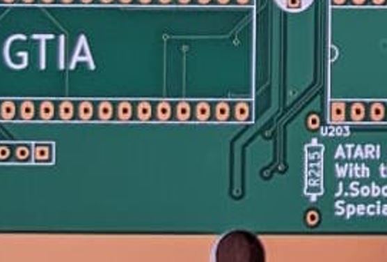

10.06.2024 21:37
-> Optische Täuschung.
ah, okay.

Ach ja, falls jemandem bei den ganzen Bauprojekten die Bauteile ausgehen - ich hätte hier noch einen 100 Ohm Widerstand.
Er hat übrigens ziemlich genau 100 Ohm und ein exaktes Rastermaß von 2,54, allerdings nicht Millimeter sondern Zentimeter.

... aus welcher Dampfmaschine hast du den denn ausgebaut :lol:
11.06.2024 13:29
sagen wir mal so - hat halt nicht jeder und ist noch Prä-Paleo-IT :-)
11.06.2024 13:29
Bestimmt von hier :lol:
Beiträge: 2507
... ich glaube das kommt noch eher hin:
