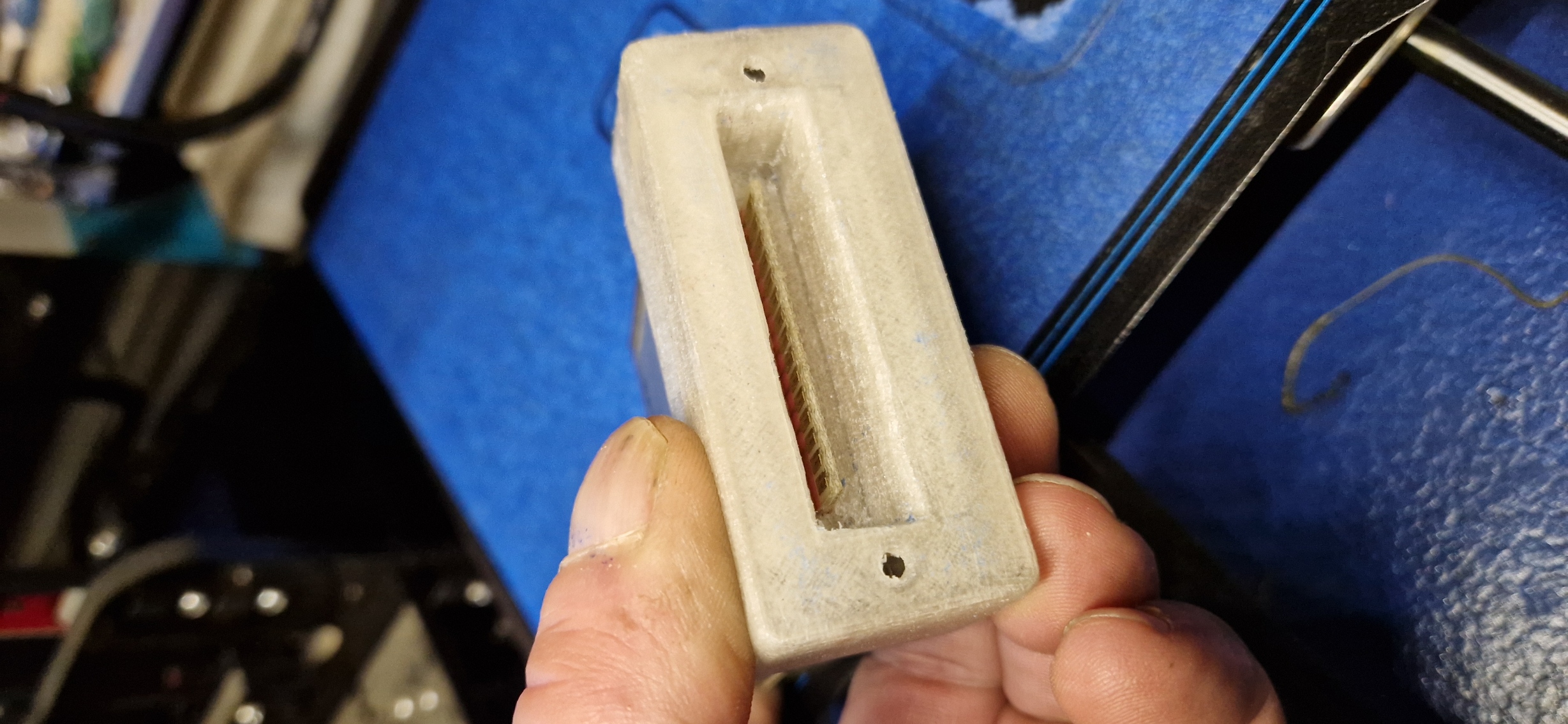

Freue mich , dass es doch schon Probedrucke gibt. Das Aussehen ist nicht ganz so wichtig, kommt ja nicht in ein Plexiglas Gehäuse. Mir wäre nur wichtig, dass das Teil gur passt und vor allem die alten braunen Module sauber geöffnet werden.

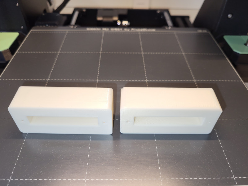

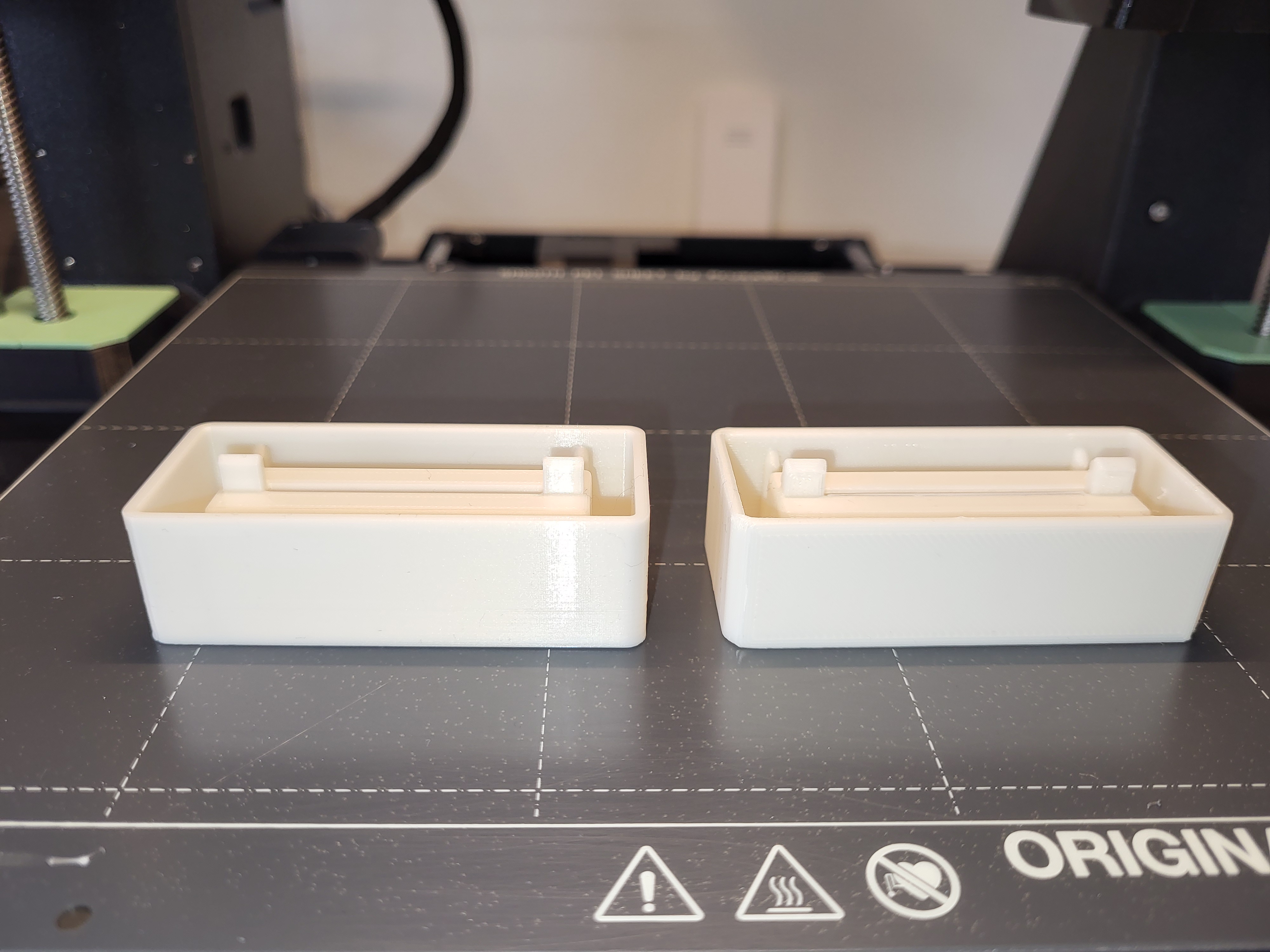

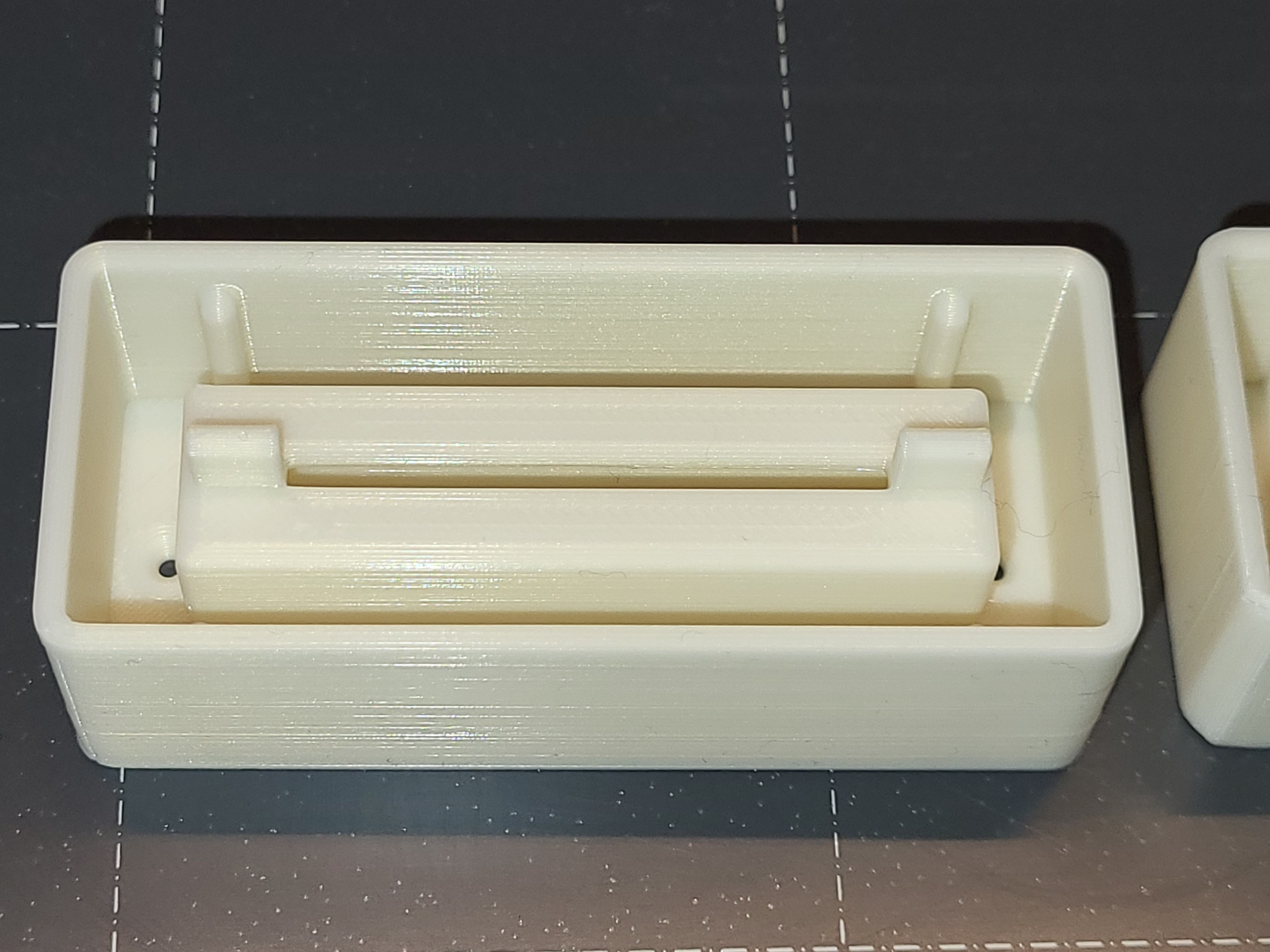

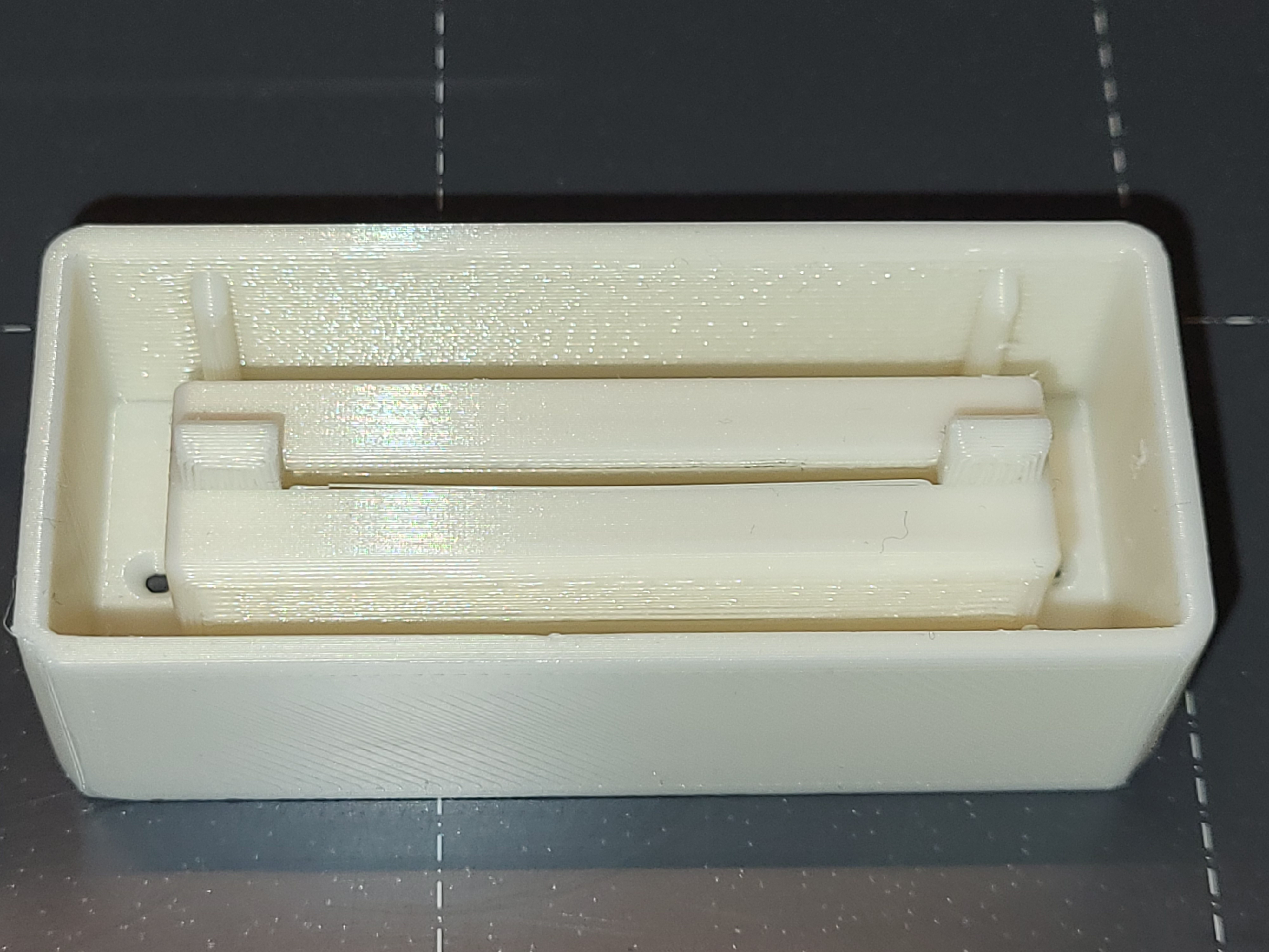

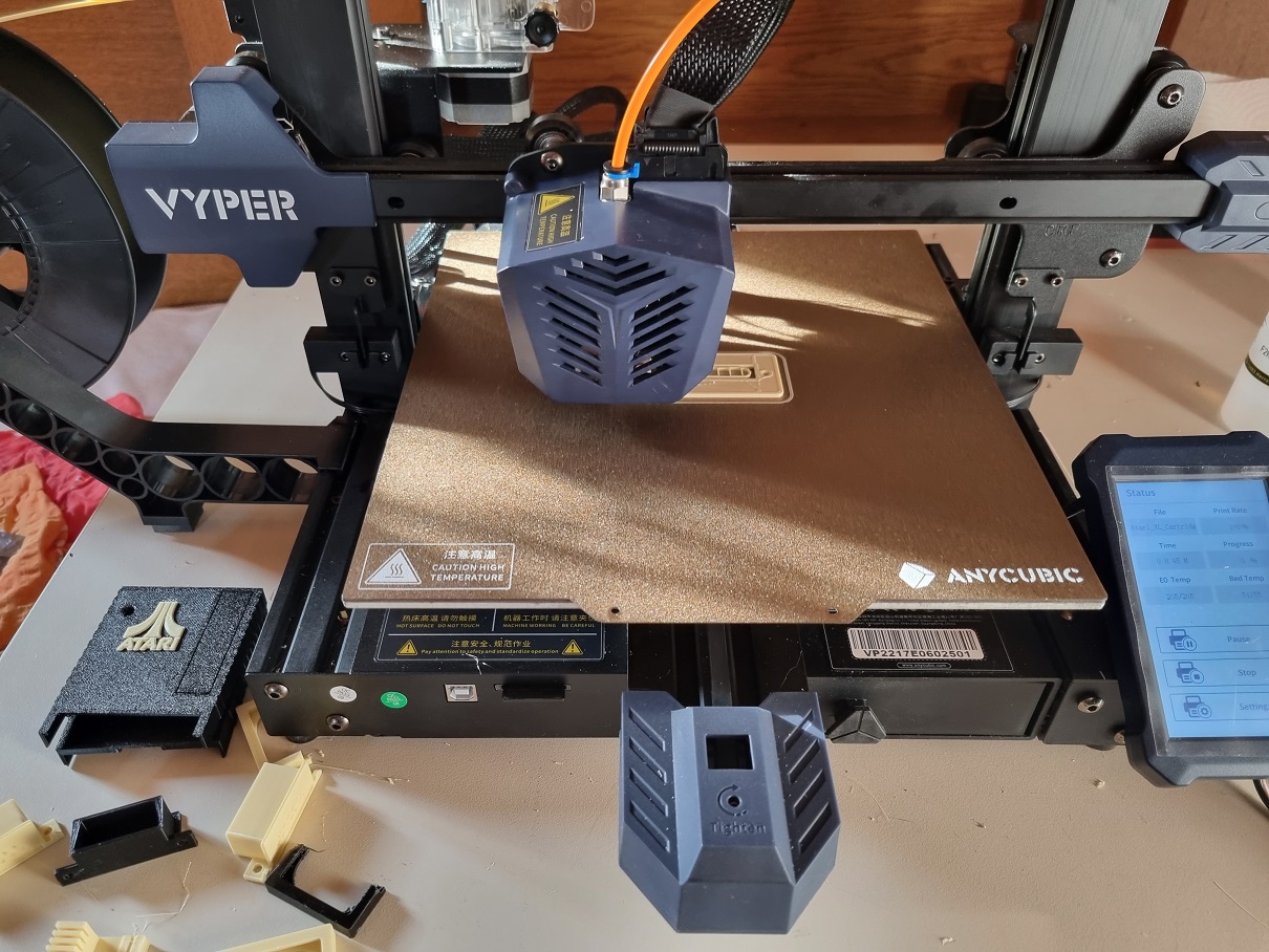

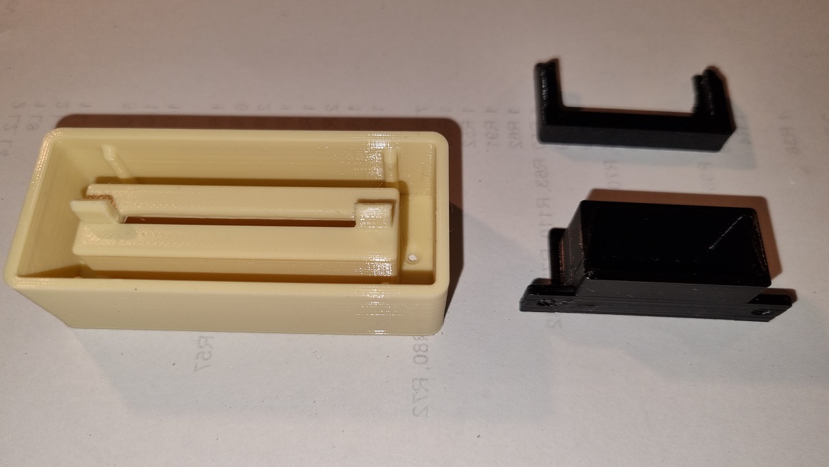

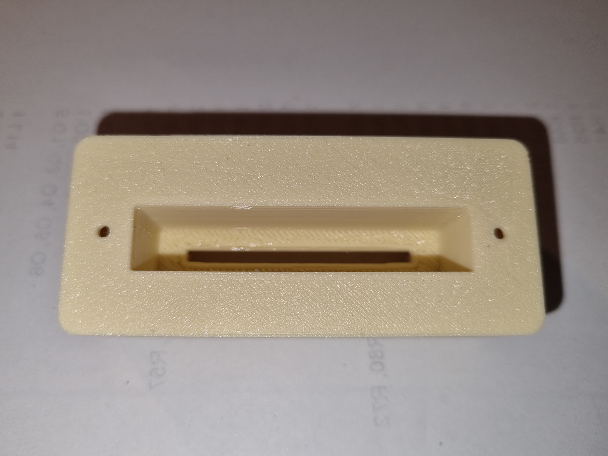

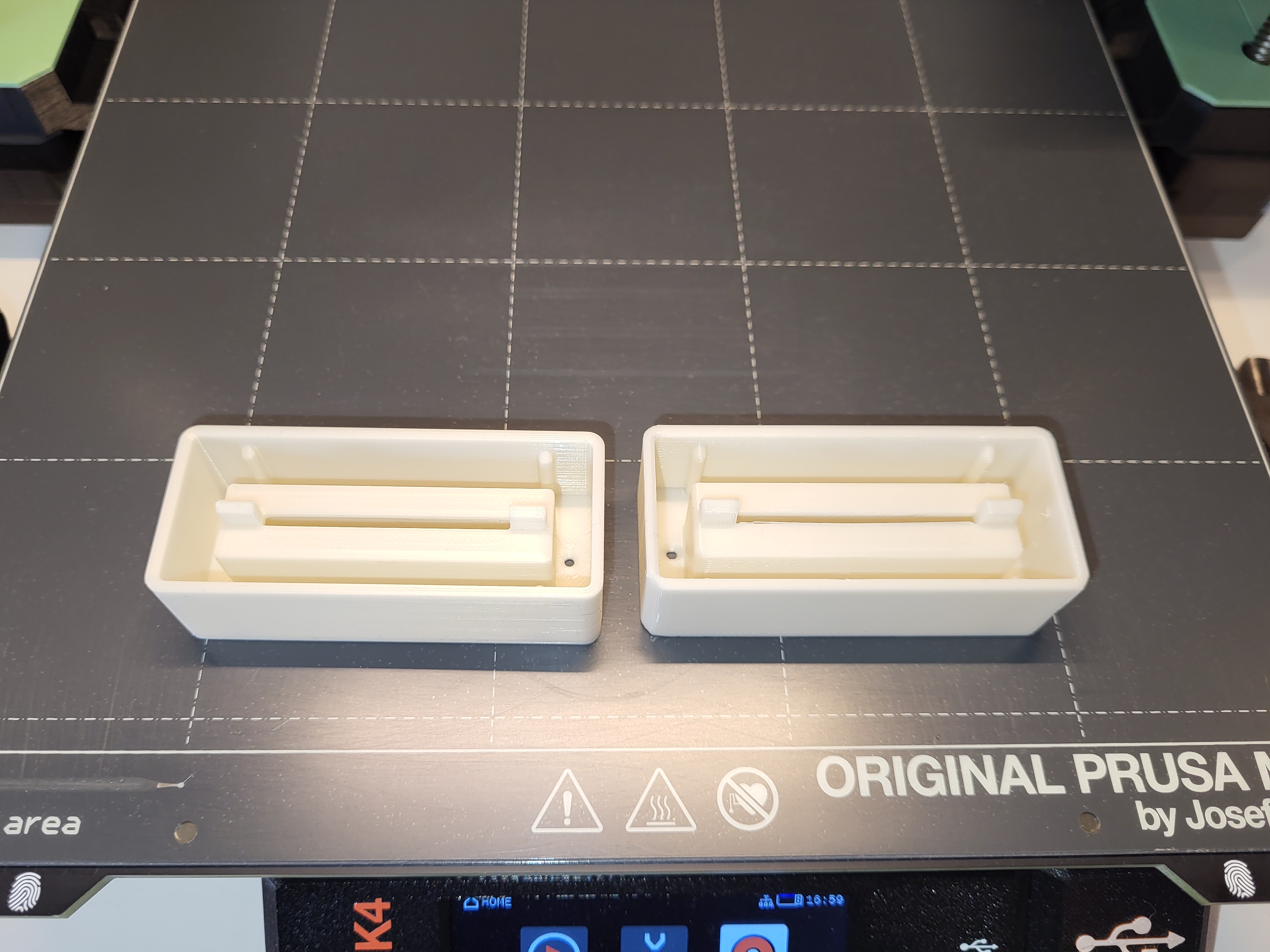

So, ich hab mal zwei Probedrucke gemacht. Beide sind zusammen auf einem Druckblech gedruckt worden, einmal normal, einmal auf die Seite gelegt. 0,15mm Layer, 0,4mm Düse, Qualitäts-Einstellung, Stützen überall aktiv. Filament Prusament PLA Vanilla White (paßt sehr schön zum XL Beige).
Es ist mir trotz maximaler Kraft mit beiden Daumen nicht gelungen, eine der Nase abzubrechen. Weder im "Normal" Druck noch "auf der Seite". Ich habe bis zu 20 mal sehr grob ein BASIC Modul (braunes Cart) eingesteckt, keine Probleme. Das Modell ist robust und sehr genau gezeichnet, ich hatte im "Normal" Druck keinerlei Probleme. Beim "auf der Seite" Modell mußte ich hier und da etwas abfeilen, was durch Reste der Stützen kommt. Aber auch dann keinerlei Probleme. Zum Schluß habe ich eine Zange genommen, damit konnte ich die Nase brechen, mußte aber schon deutlich Kraft anwenden. Wer so rabiat mit seinem Atari umgeht, gehört sowieso geteert und gefedert.
Links: Druck normal (erkennbar an den Schichten), rechts: Auf der Seite gedruckt mit viel Stützen:
In Nahaufnahme das "normale" Modell:
Und das "auf der Seite" gedruckte Modell:
Also rein optisch ist das normale viel ansprechender und die Module lassen sich viel leichter einstecken.

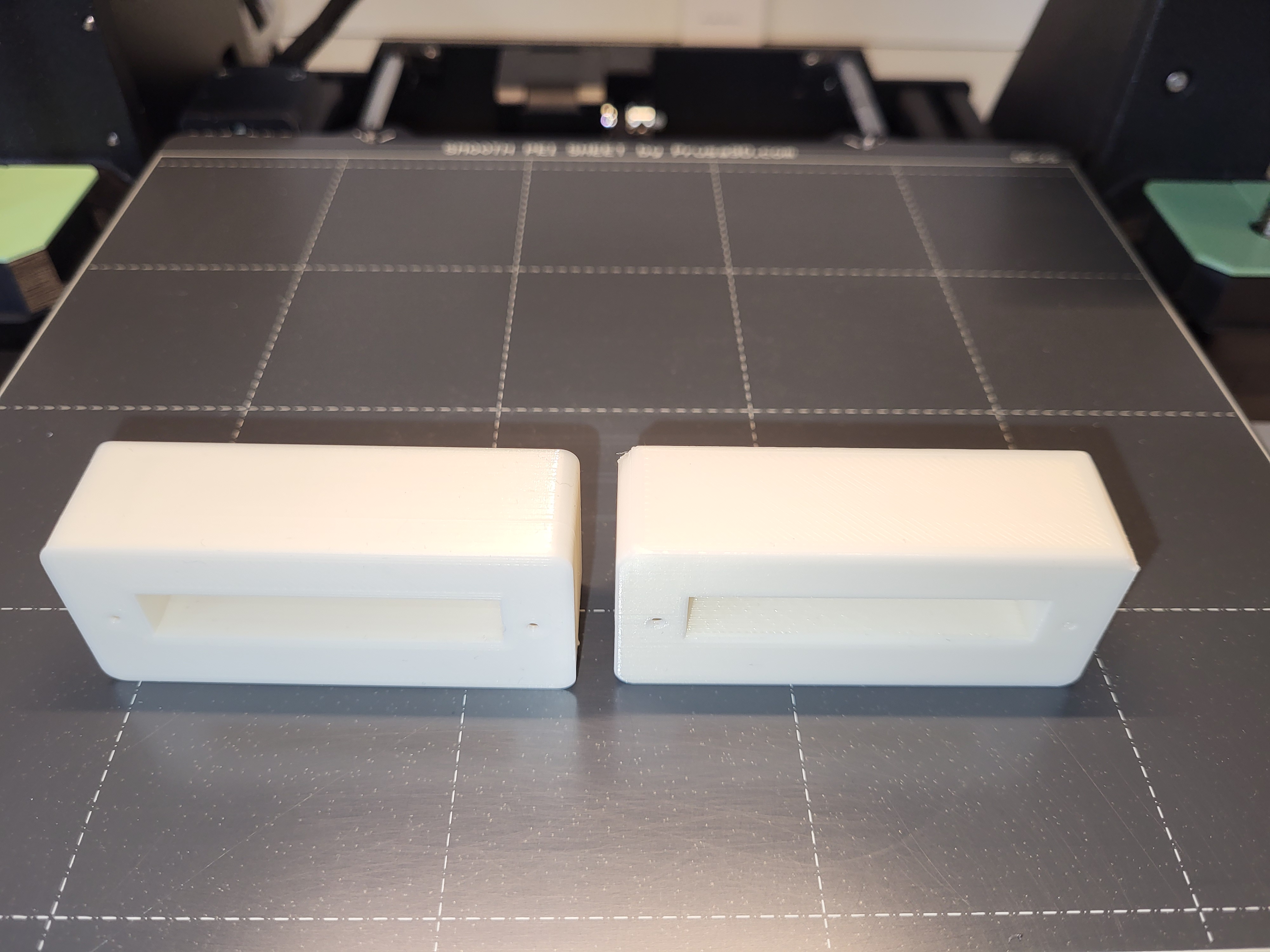

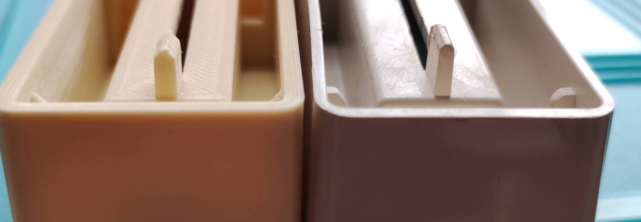

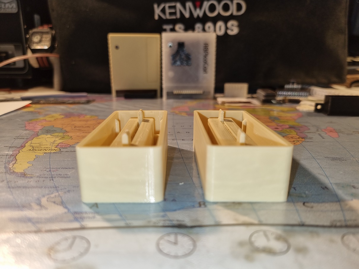

Jürgen hat ja auch welche gemacht und mir zwei zugeschickt. Leider konnte er nicht testen ob die Module geöffnet werden.
Bin mal sehr gespannt.
Beiträge: 2468
Has thanked: 376 times
Been thanked: 1797 times
Re: XL Modul Schacht Replacement

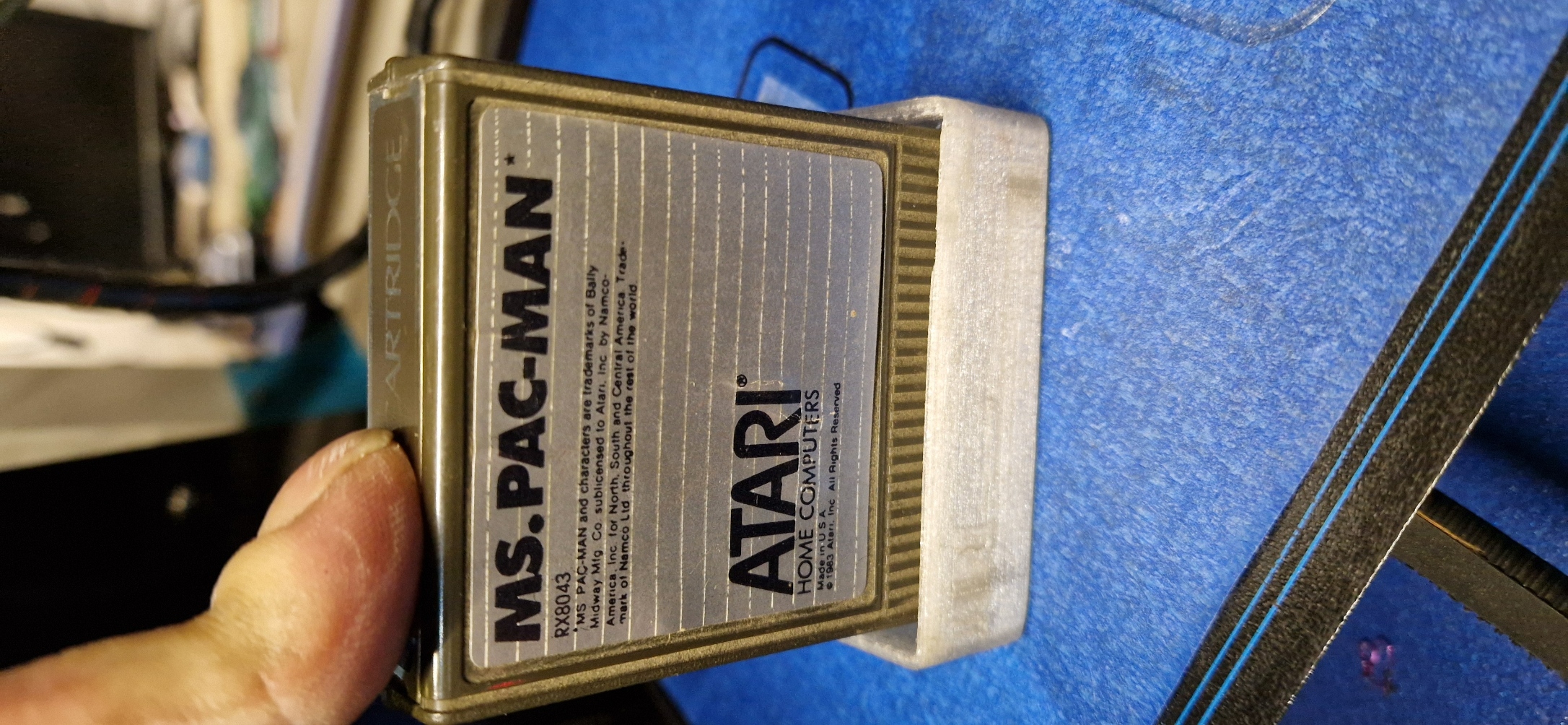

@Jürgen: Vielen Dank für die beiden Nodulschächte.
Die sehen wirklich auch super aus. Sowohl von der Struktur als auch von der Farbe wirklich gelungen.
Die beiden Zapfen sind ein klein wenig zu dick, dadurch gehen sie nicht in den Modulschlitz um das Modul zu öffnen.
Ist aber kein Beinbruch. Ich habe sie einfach ein wenig flacher gefeilt. Jetzt passen die Zapfen in das Modul.
Ich habe mal beim Original nachgemessen: Zapfendicke = 1,8 mm
Bei deinem Nachdruck sind es 2,4 mm
Der Schlitz im Modul ist ca. 2,2 mm breit.
Ich würde also grob sagen 2,0 bis maximal 2.1 mm ist die Zapfenstärke OK. Darüber hinaus wird es kritisch.
Die Außenmasse scheinen zu passen, aber genau kann ich es erst sagen, sobald ich das Teil verbaut habe.
Auf jeden Fall nochmal vielen Dank. Du hast mir damit sehr weitergeholfen.

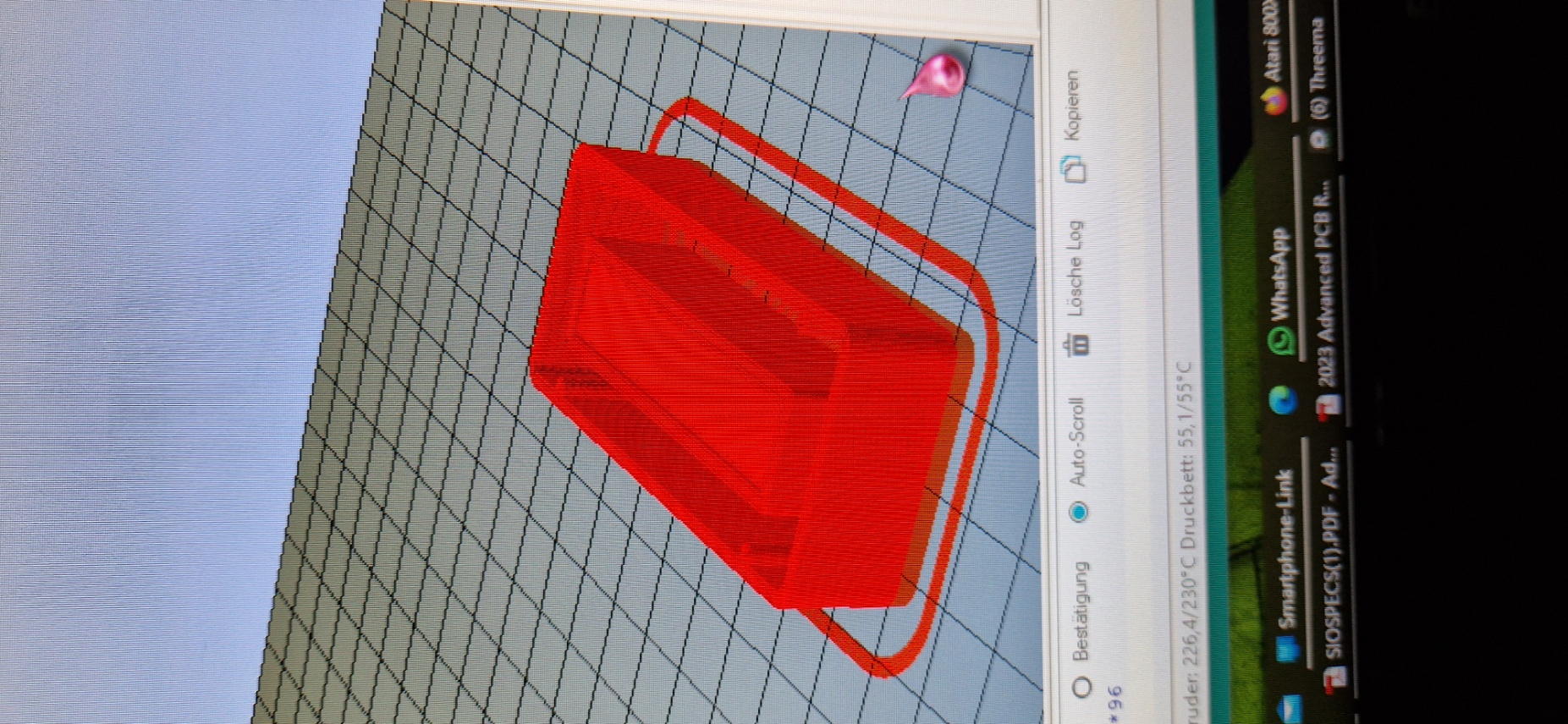

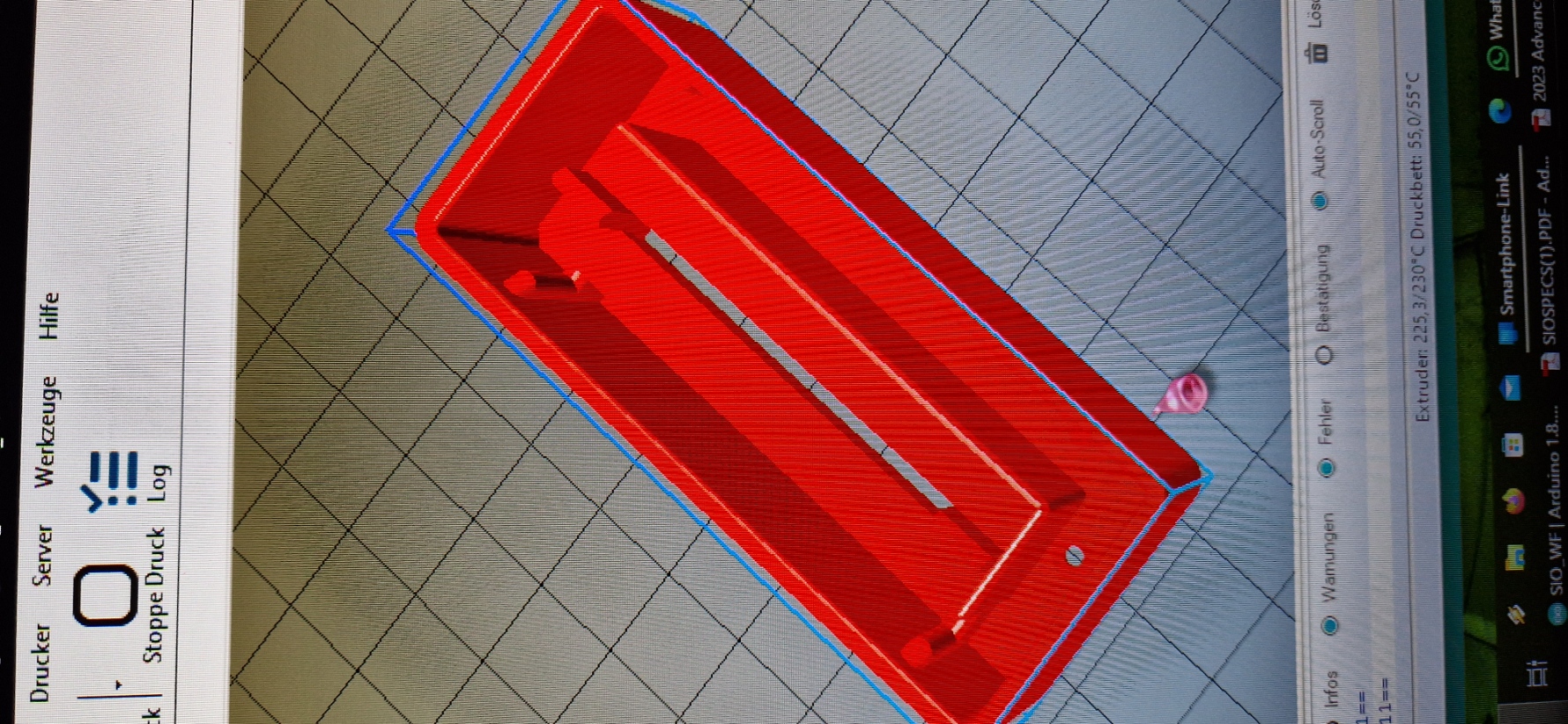

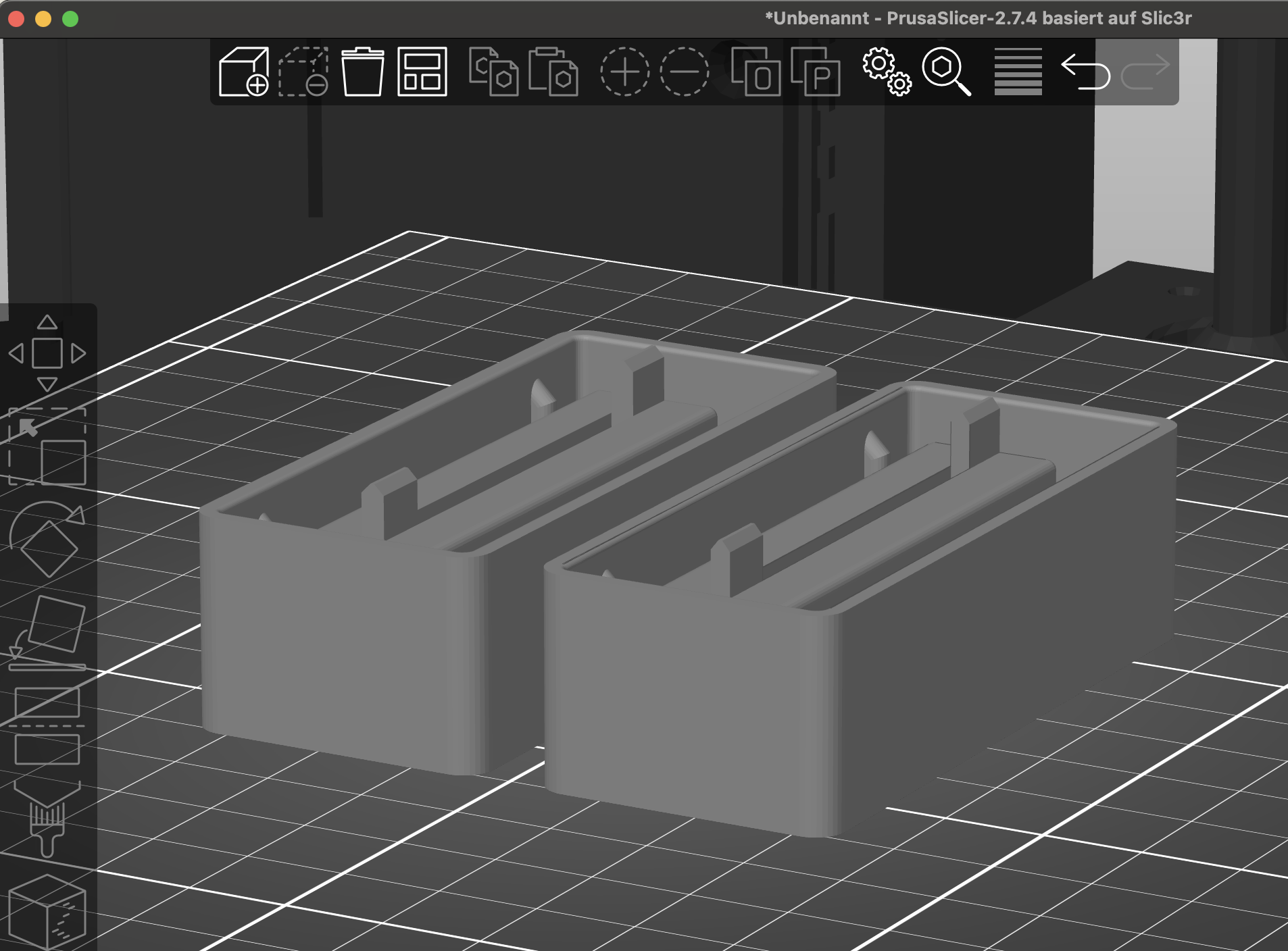

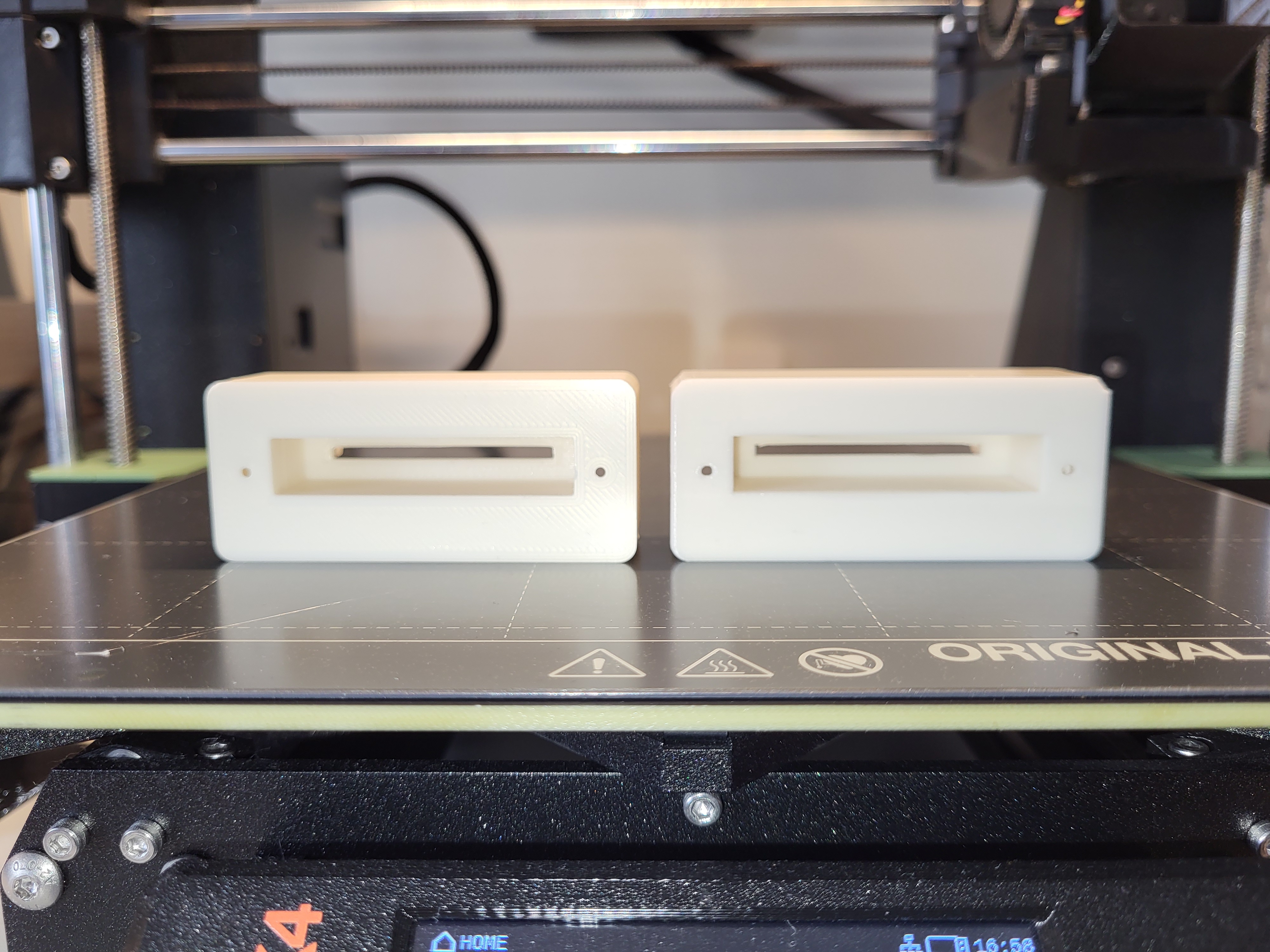

Habe es mal eben quick´n´dirty mit LW3D angepasst, aber nach Augenmaß. Mache heute Abend mal einen Testdruck, wer mutig ist, findet die gepatchte STL als ZIP im Anhang.
Im Slicer sieht´s ok aus.
Atari_XL_Cartridge_Slot_Shell_skrMod_V1.stl.zip
Für mutige hier meine modifizierte STL-Datei
(31.69 KiB) 309-mal heruntergeladen

Huch?
Drucke das gerade...
In der Slicer Vorschau siehts gut aus,
beim drucken hat er aber den Schlitz vergessen und gefüllt!
Zumindest bei 2 Layern...
Nun gehts mit Schlitz weiter..
Na vielleicht gehörte das ja zum Support-Drucken
Beiträge: 2002
Has thanked: 635 times
Been thanked: 706 times
Die geschlossene Fläche war tatsächlich nur vom Support.
Ich habe es mit transparenten PLA bei High-Speed gedruckt (1Std 10min),
da macht Support dann kein Spaß weil es sich zu stark mit dem eigentlichen Objekt verbindet.
Meine Settings waren:
PLA 230 Grad, Bett 55Grad mit blauer Klebefolie (Mistzeug...)
100% Infill
0.15mm Schichtdicke.
80mm/s, (100%) gedruckt mit 160% Speed,
Travelspeed: 130mm/s (100%)
Die beiden Zapfen öffnen das Modul ohne Probleme!
PCB passt auch durch den Schlitz!
Gut gemacht, SKR! Allerdings hat der Slicer beim einladen erst gemeckert, das Objekt wäre nicht geschlossen. ->reparieren, passt.
EDIT: leider fehlen die beiden seitlichen Laschen die in die eckigen Löcher in der Platine eingreifen.
Vielleicht könnte man die noch einbauen?

Beitrag von Brechreiz »
Links alt, rechts neu.
Sieht gut aus und scheint noch stabil genug zu sein. Fehlermeldung vom Cura Slicer kann man ignorieren.
VG Jürgen
PS: Rechts muss der Support noch entfernt werden
