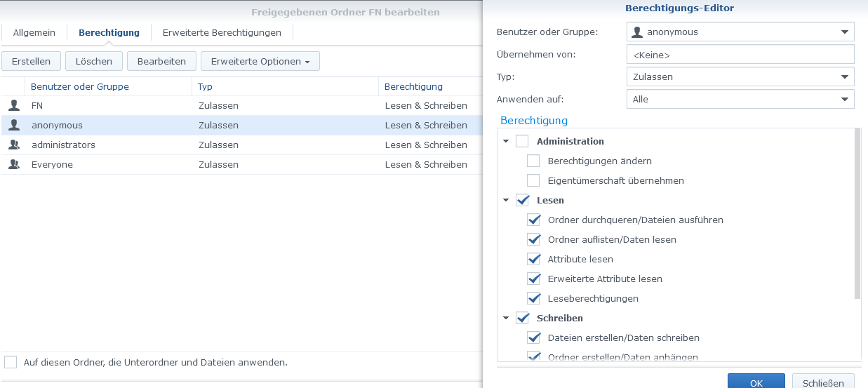

Screenshot 2024-05-05 215057_.png (42.23 KiB) 9783 mal betrachtet
das DSM von Synology ist so für das Verzeichnis eingestellt - ich schaue noch mal ob es von einem anderen Rechner geht

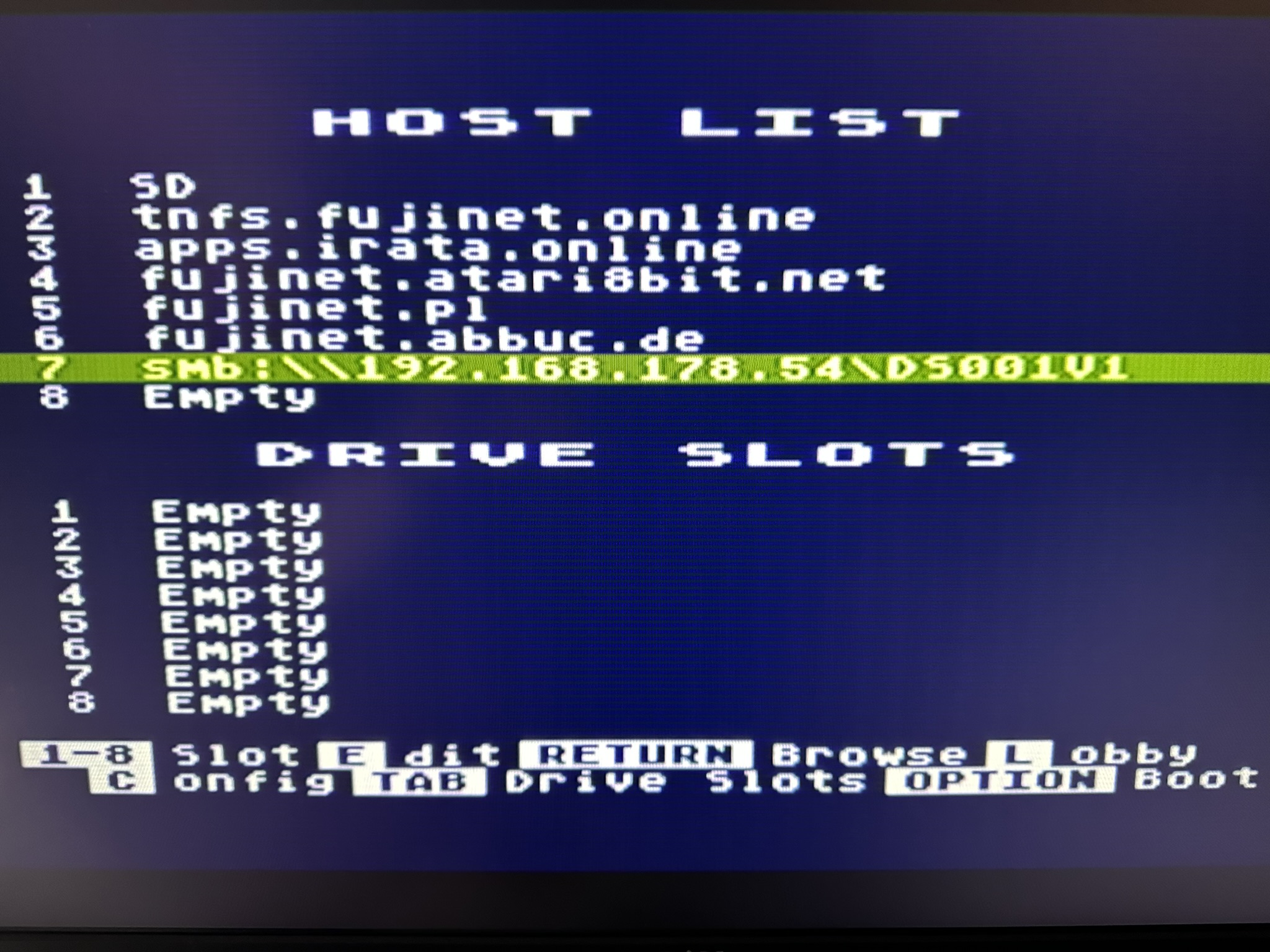

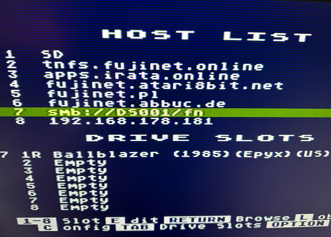

Nun geht es und die Auflösung des Servers funktioniert auch!
Ich war der Meingung anonymous (guest) sind das Selbe -
aber, auf meiner Synology (vermutlich auf jedem Linux) werden diese User getrennt gesehen.
User guest war deaktiviert.
Nun funktiert auch smb://servername/share
